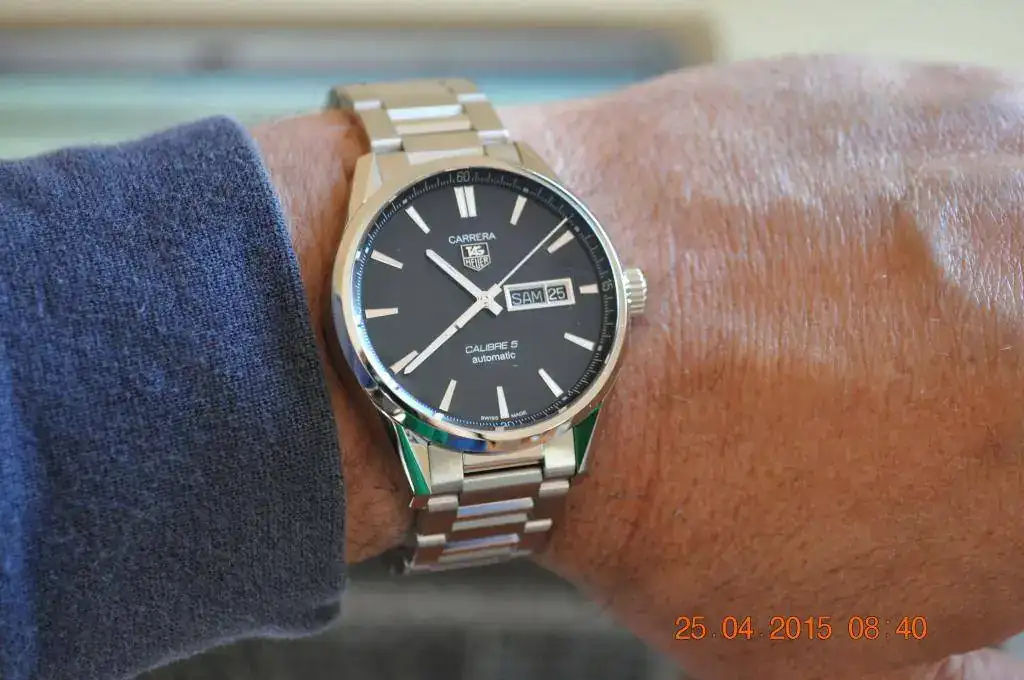

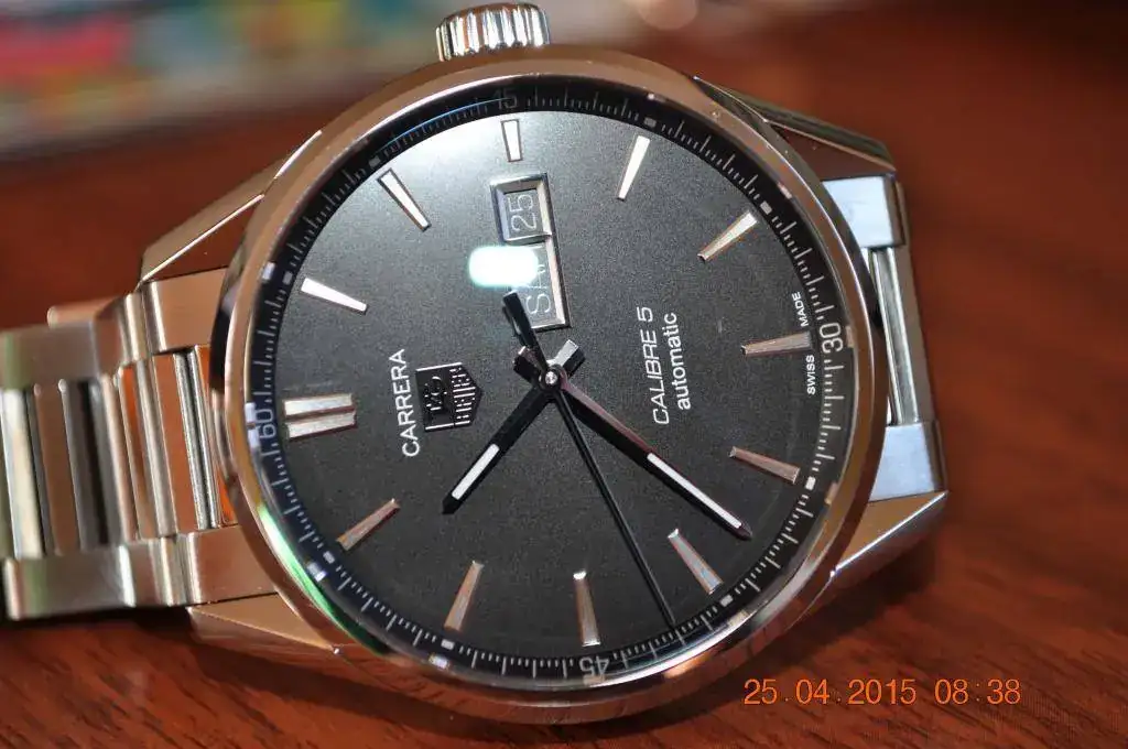

Estimados amigos, muy buenos días. Ayer me flechó el corazón un Tag Heuer Carrera Calibre 5. Quisiera saber que opinan de esta maquina y si conocen un poco mas de sus características técnicas. LO otro, en la parte trasera dice 100 Metros resistente...es así??. Pregunto porque no es corona roscada. Yo nunca había tenido un reloj de esta marca pero por comentarios , y precio, creo debiera ser buena. Adjunto unas fotografías de mi adquisición.
Saludos desde mi aporreado Chile,
Buenos días, es un reloj muy bonito, bien acabado y polivalente.
Como movimiento monta o bien un ETA 2836-2 o un Sellita equivalente (no suelen aclarar en el catálogo cuál de los dos) en acabado elaborée y decorado. Podrás distinguir si es uno u otro en que el ETA es de 25 rubíes y el SW es de 26. Son de calidad similar y suelen ir bien ajustados y ser muy fiables. Los usan muchísimas marcas por su contrastado buen resultado, así que puedes estar tranquilo.
