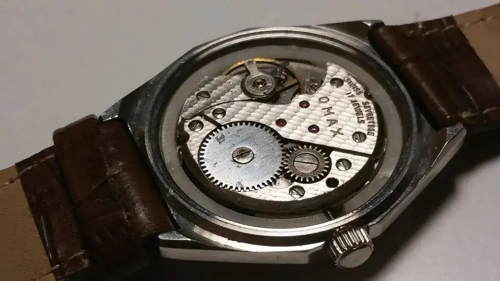

Muy buenas, hace tiempo me regalaron un reloj Fortis de los 70,
hoy tras que una persona se interesara por el lo llevé a que lo abriera mi relojero, porque parecia tener un dial Aftermarket, y finalmente me he encontrado con que tenía una maquinaria OMAX y debajo del volante pone FF96 una vez visto esto imagino que es un maldito marriage de esos no? Hay que decir que ha sido un regalo, pero aún así.. me da mucha rabia..

vigues, pòdrias poner un par de fotos de buen tamaño para poder opinar. No pueden ser otras letras ?. Intento entender la cuestión y llego a pensar que en un puente figura OMAX, marca registrada y con toda seguridad era la marca inicial del reloj o sustituyeron el puente por otro de esta marca, luego tu debajo del volante lees algo que estoy seguro es el fabricante del calibre pero deberías mirar mejor. A veces es dificil, pero inténtalo.

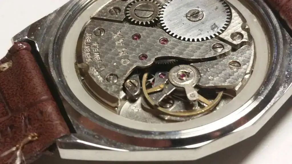

Muchas gracias por las respuestas a ambos, efectivamente en el puente pone OMAX y ebajo del volante se puede leer FHF ST 96, no está en su mejor estado pero lo cierto es que aguanta unas 38 horas de marcha.

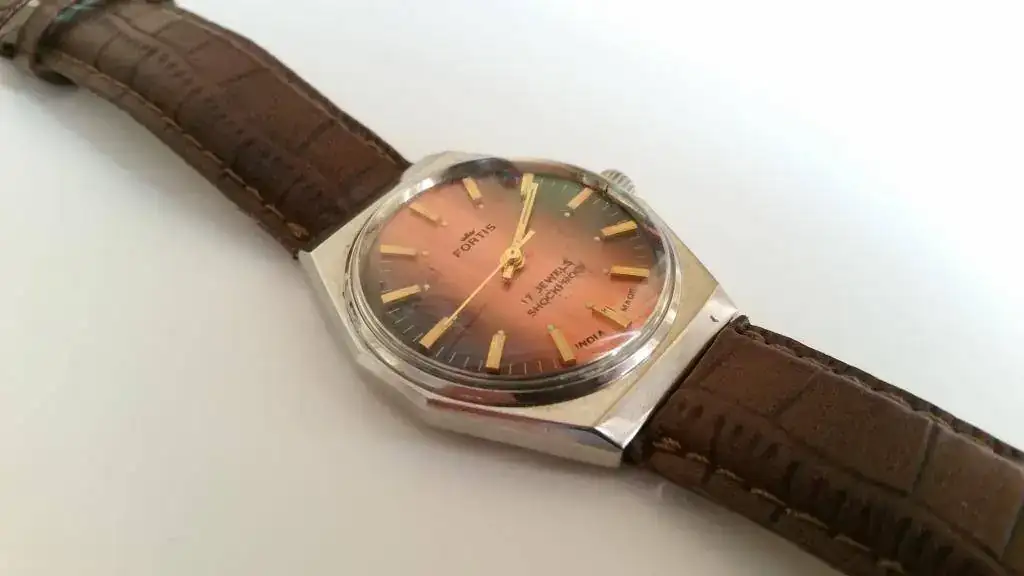

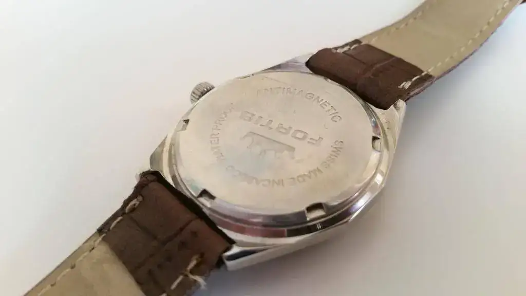

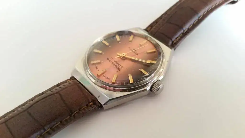

Os dejo un par de fotos, pero visto que en el Dial pone India Made me temo cualquier cosa...

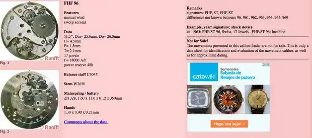

Me respondo con esta información que encontré en otro hilo, por lo que veo solo tiene cambiado el puente? podría ser?

Ese reloj es un marriage de los que se venden en India
Por lo que he podido ver el calibre en sí no es de lo peor, he visto algunos Caunys con el aunque he de averiguar si solo es el puente, que podría buscar en la bahía junto a un dial original y hacer de el un reloj decente... como lo véis?

Esta máquina parece suiza y es muy parecida al cal FHF 96N. Lleva una variante en el sistema de criquet!!!

Unas fotos mas claras (sobre todo del dial) despejarán las dudas. Porque la maquinaria a pesar del oxido, la bata plástica y la marca OMAX en la pletina principal parece corresponder con una FHF

Una FHF96 firmada por Omax. Evidentemente es un marriage, o incluso pensaría que todo él podría ser un Omax pero con una esfera repintada como si fuera Fortis. Aún así Fortis es una marca que antaño no tenía la calidad que tiene ahora, salvo excepciones, y eso pasa con otras marcas, como Oris o Breitling, aunque esta última está muy por encima de las otras dos, antes y ahora... hasta que a finales de los 60 empezó a hacer otras cosas (me estoy enrollando)

Las fhf/st 96 son máquinas cumplidoras, nada espectaculares, pero duras y cumnplidoras, y fáciles de encontrar (incluso nuevas).
El reloj es (seguro) de procedencia india. Los puedes encontrar con diales de la marca que prefieras, Fortis, Favre Leuba, Kurt Freres, Tissot... la que mas te guste. Todos montados en cajas de origen Alwin o HMT (alguna incluso Citizen) con las traseras grabadas con la marca correspondiente (despues de haber sido pulidas para eliminar la grabacion original), generalmente con mecanicas fhf96 con los puentes marcados tambien y en algunos casos con las propias máquinas de HMT (que es una copia india de una maquina Citizen).

De Fortis sólo tiene la esfera, lo sorprendente es que le hayan puesto el India Made en la misma, sin disimular ni nada.
