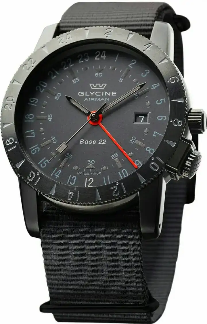

Los diales de los relojes de 24 horas suelen ser especialmente interesantes.
Sobre todo si son tan bonitos como el Glycine de la imagen anterior.

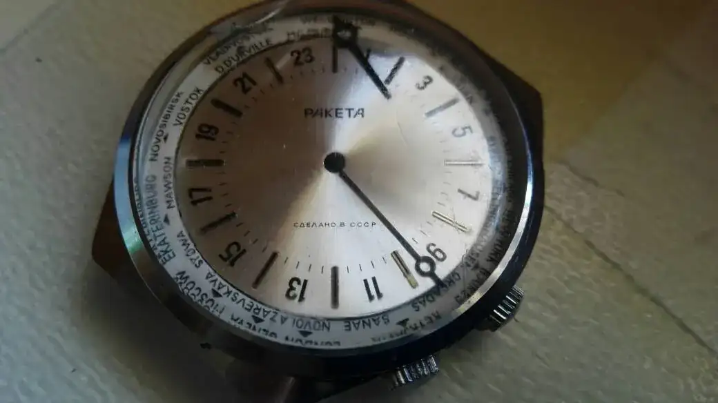

En la gama más economica están muy bien representados por los rusos de Raketa y su movimiento 2623.

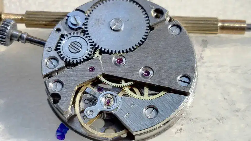

Hace muy poco me hice con uno de estos movimientos en nuestro FCV por un precio simbólico.
El movimiento era recuperable pero el resto de la pieza estaba en mal estado.

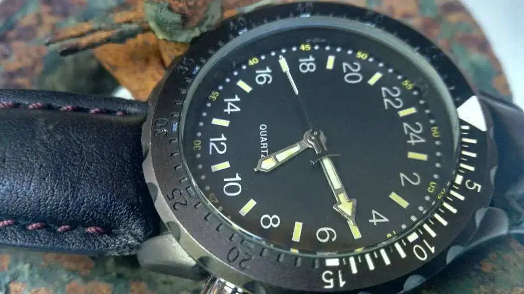

Lo monté y conseguí que funcionara en su totalidad incluyendo el giro del bisel interior pero entre los desperfectos del plexi y el dial no me acababa de gustar.

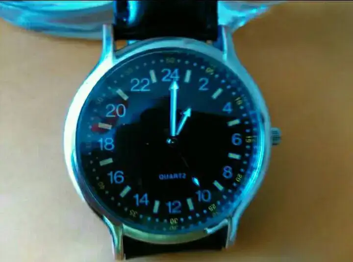

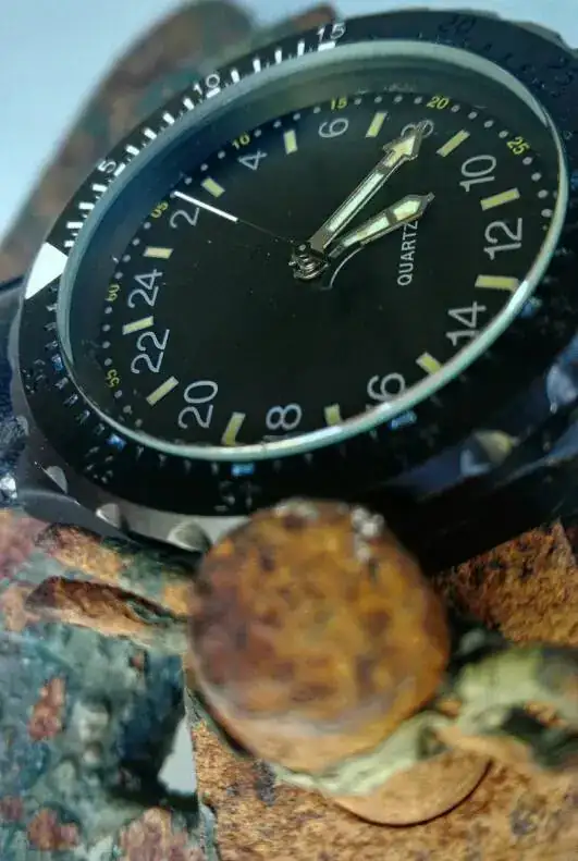

Entonces recordé que había comprado un cuarzo con un dial de 24 horas.

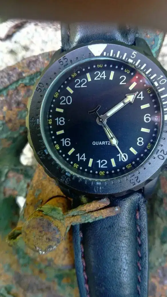

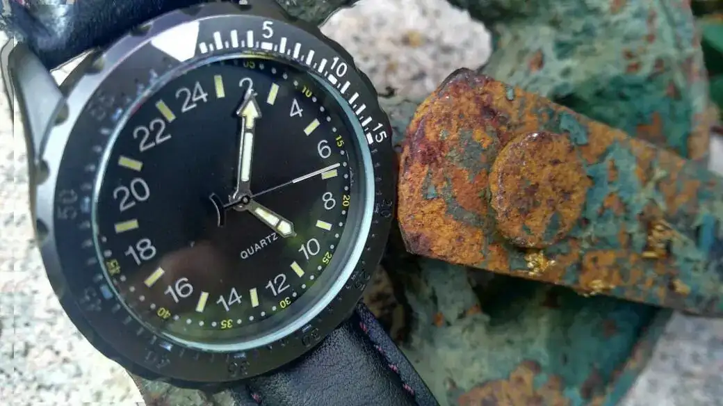

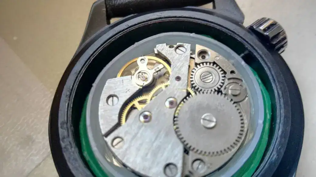

Recuperé para el proyecto la caja de un Infantry y me decidí a intentarlo.
La bata, asunto este que suele dar muchos problemas, está hecha con dos arandelas de una botella de agua mineral y de una de zumo. Como hay diferentes diámetros es fácil encontrar la adecuada.

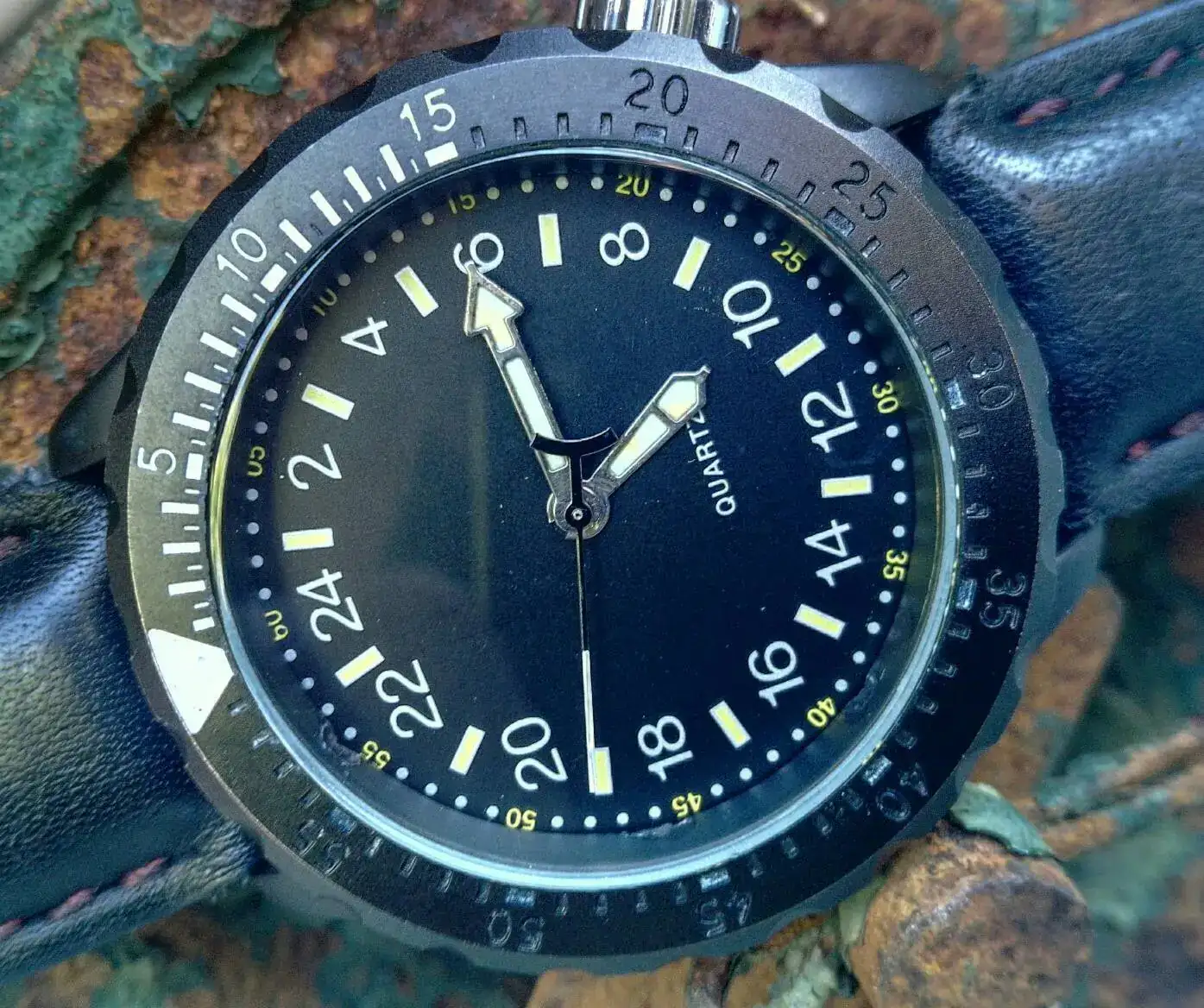

Las agujas horaria y minutera son de un Raketa de cuarzo mientras que la segundera es del propio Infantry.
Le puse una corona de gran tamaño para facilitar el darle cuerda y aunque no es negra tampoco desentona en exceso.
Ya sólo me falta encontrar alguna forma de borrar la inscripción quartz del dial aunque, dadas mis escasas dotes artísticas, de momento lo dejaré así.
Alguna correa más vistosa también podría mejorar el conjunto pero ya lo iré viendo.
Cualquier información adicional sólo tenéis que pedirla.

Muy chulo el proyecto. La cosa esa verde que se ve en la primera foto. Es para fijar la bata a la caja?

No exactamente. El plástico blanco es la arandela de la botella de agua de un diámetro exacto al del movimiento.
La caja aún es mas ancha y hace falta una arandela de mayor diámetro para que haga tope entre el movimiento y la caja para lo que he usado la de un bote de zumo.

Es muy bonito pero tienes razón el quartz le queda como el culo, puedes intentar quitarlo con un poco de alcohol o gasolina y impregnado en un algodón a lo mejor sale.
Y enhorabuena por el proyecto te ha quedado muy bien.
Es lo primero que pensé pero corro el riesgo de cargarme el resto del dial.
