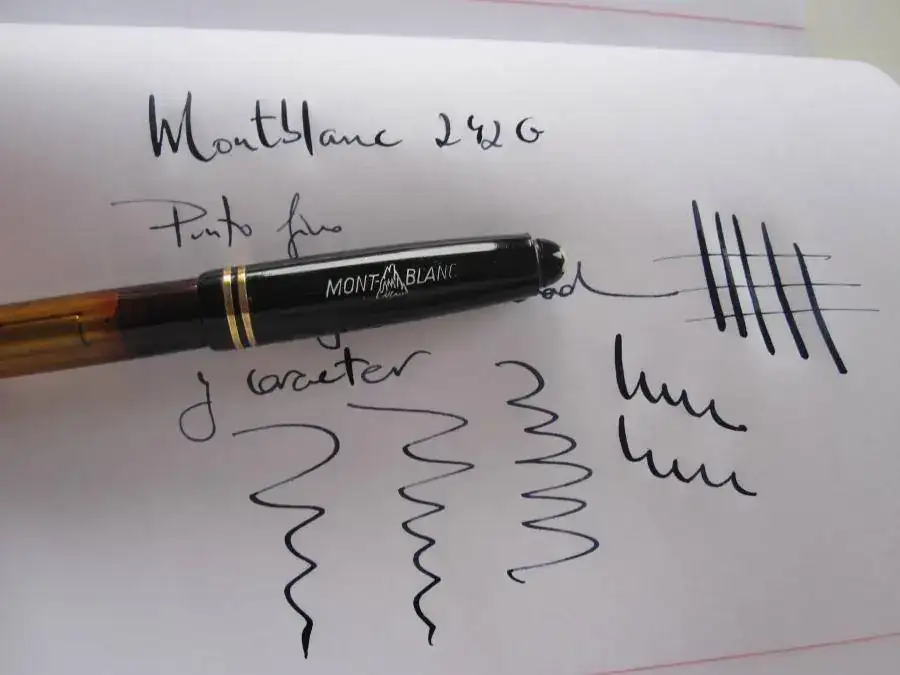

Yo las unicas letras que relleno son justamente las de las plumas Montblanc asi se realza tambien los logos como el de la montaña y lo que utilizo, despues de consultar numerosas fuentes, es pintura acrilica de modelismo blanca... se va con agua y no es agresiva con la resina o celuloide.
La foto que os presento es de una restauracion de hace ya mas de un año, con bastante uso y sobre una 242G de celuloide, como veis no ha presentado ningun problema y esta como en el momento en que la restaure:

Bonito ese color del cuerpo de la MB, jprge[FONT=Verdana, Tahoma, Helvetica, Arial]1, ...

El cuerpo es de celuloide transparente, deja ver el mecanismo completo del embolo y solo "tapa" la parte donde esta la tinta.

Entonces ya mejor no hablar del plumin, uno de los mejores semiflex que he tenido... :ok::
