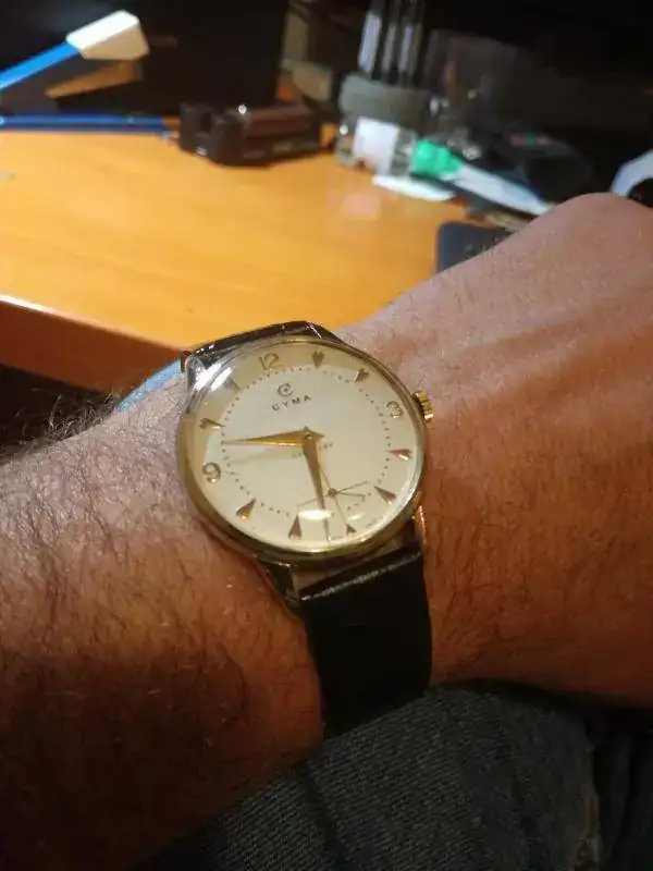

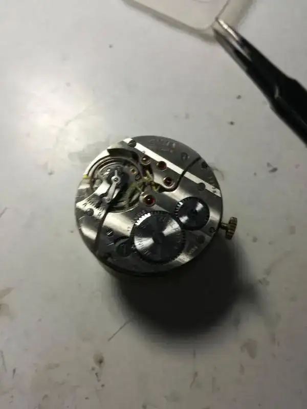

Saludos amigos. Quiero enseñaros que tal ha quedado este Cyma que compré por apenas nada en Ebay en un estado estético terrible pero que pensé que para el "desguace" me vendría bien. El caso es que me encontré con una máquina en mejor estado del esperado y me puse manos a la obra con su recuperación.

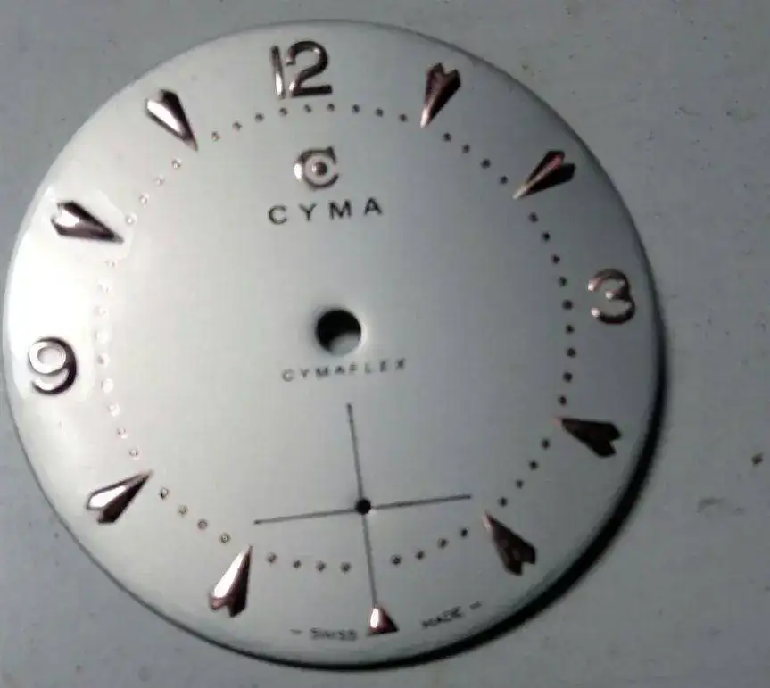

Por el estado en que estaba el dial os haréis una idea de cómo estaba el reloj, lamentablemente he perdido las fotos que le hice en su estado inicial.

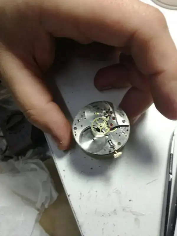

Desmontaje y limpieza sin problemas, todo parecía en buen estado, sin holguras. Volante, eje y espiral perfectos.
Una vez montado... el desconcierto, todo parecía bien pero ¡SE PARABA! y no conseguía saber porqué. Finalmente detecté que la palanca que había junto al la raqueta y que se encargaba de sujetar el incabloc en lugar del habitual resorte ejercía demasiada presión y frenaba el volante... no fué demasiado difícil de solucionar (o tuve suerte jeje).

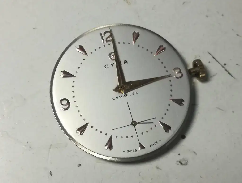

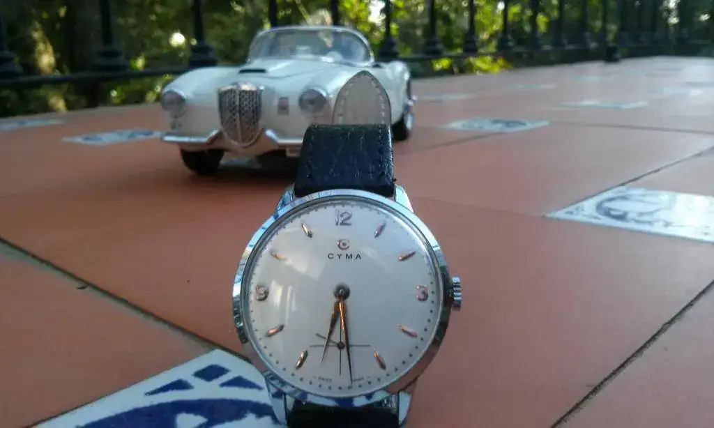

Mi gran amigo Juan Francisco de RUIZ RELOJEROS, Cieza (Murcia) me hizo esta preciosa restauración de la esfera.
La cosa empezó a coger forma.

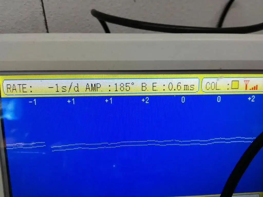

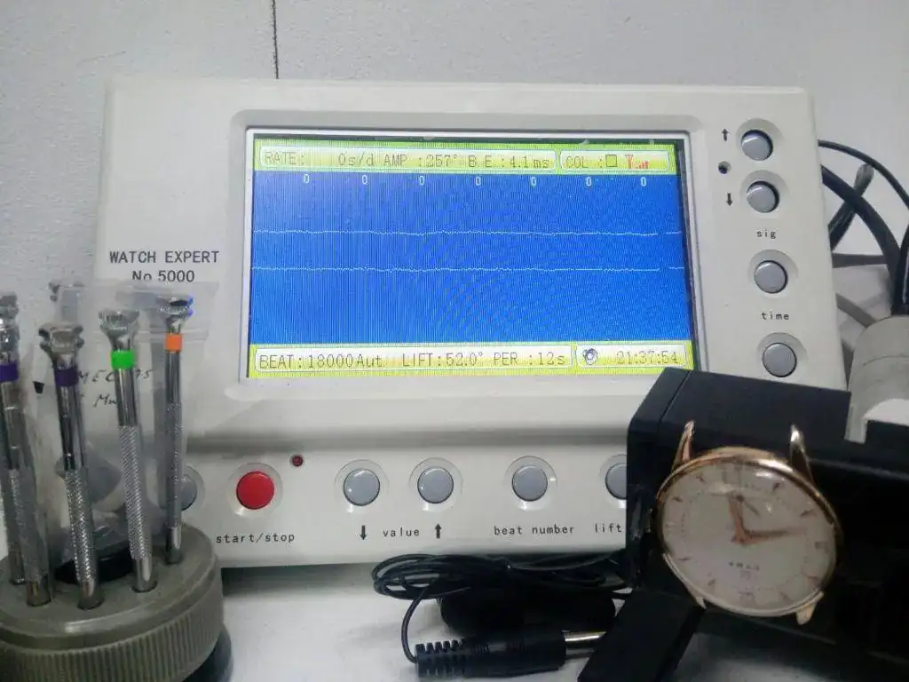

Me sorprendió muchísimo la precisión que llegó a alcanzar y eso que la raqueta de ajuste quedó bastante centrada y no hubo que derivar demasiado hacia el +. Naturalmente todos esos ceros no los da en todas las posiciones jeje, en algunas da +2, en otras -4 pero en líneas generales estoy más que satisfecho.

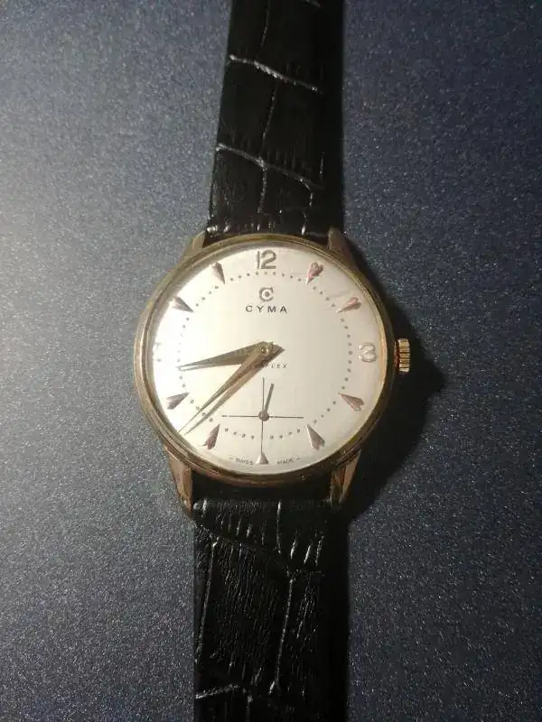

El resultado estético final me parece más que aceptable. Hay un par de arañazos en el plexi que no conseguí eliminar y tarde o temprano lo cambiaré pero el repuesto que tenía a mano era muy alto y no me gustaba como quedaba.
El número 40 de mi colección... ¿qué os parece?.

Lo que sí, el Beat Error (B.E. en tu cronocomparador) da una lectura de 4.1,
lo que es una barbaridad.
Está muy fuera de escape, y eso debés notarlo en el sonido de la marcha.
Debiera estar por debajo de 1.0
Como estos calibres no tienen "doble raqueta" o portapitón móvil, como algunos más modernos,
hay que regularlo girando apenas la virola del espiral con un aceitador bien bien limpio,
que encaje bien en la ranura de la virola.
Una aproximación general puede hacerse haciendo coincidir la elipse con el rubí del puente de áncora.
Ahí más o menos ya encaminados, vamos a proceder a darle el fino con el aceitador,
hasta que veas que esas dos líneas están juntas,
y la lectura del Beat Error sea menos de 1.0.
Aunque muestra solo el caso de los relojes con portapitón movil,
este link te da una idea del porqué de todo este asunto:
https://www.youtube.com/watch?v=C9tOHiPQpbw
Para los de pitón fijo, como tu reloj, otro video:
https://www.youtube.com/watch?v=uvMCNyrDZQo

¿Un Beat Error superior a 1 qué consecuencias tiene? Creo que entiendo qué lo produce pero no sus consecuencias.

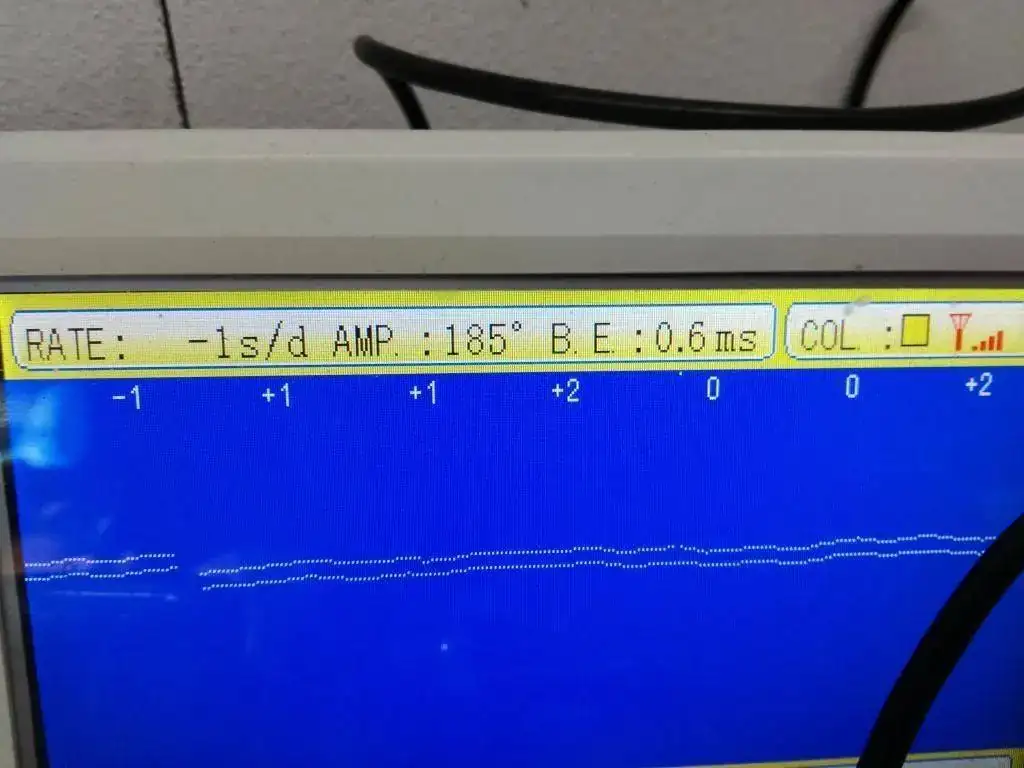

Hola y gracias por tus consejos. Anoche me atreví TEMBLANDO a llevar a la práctica tu recomendación y no conseguí o no supe afinarlo más de lo que ves en la foto. En cualquier caso, se va a quedar así, no lo pasé demasiado bien porque no tengo demasiada experiencia y toquetear el volante o la espiral ME ATERRA.
Mil gracias y un saludo.
Hola,
Afecta la uniformidad de la marcha, en las varias posiciones de uso.
También son evidentes o más marcados algunos errores que pueda tener el movimiento
(tras tantos años de uso), notándose una reducción de la amplitud en varias posiciones donde el volante "cuelga",
o sea, especialmente otras posiciones que las de dial arriba/abajo.
Álvaro
Ver el archivos adjunto 544819
Buenísimo,
con 0.6 es excelente :)

Hola,
