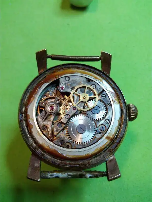

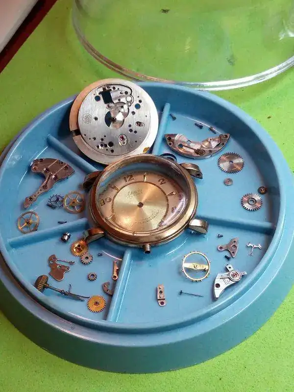

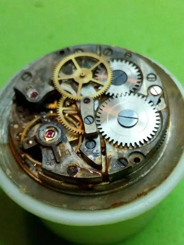

Todo el mis conocidos sabiendo la afición que tengo me mandan los relojes que van encontrando por ahí,este es el último en llegar que cuando lo vi tuve muchas dudas respecto a meterle mano
Pero me puse manos a la obra

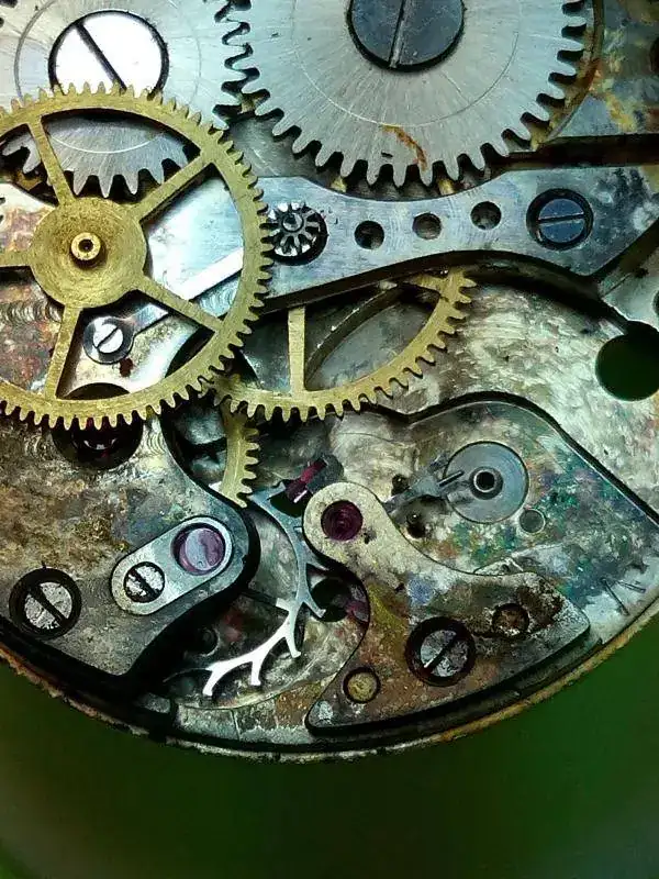

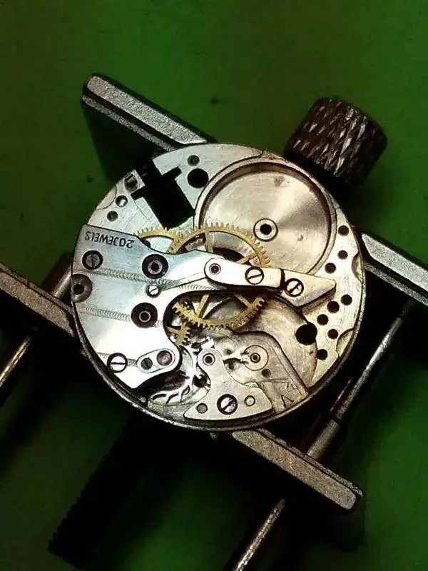

Y tras mucho cepillo, mucho palillo y mucha grata(estaba tan liado que no tire ninguna foto)

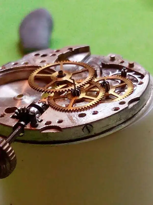

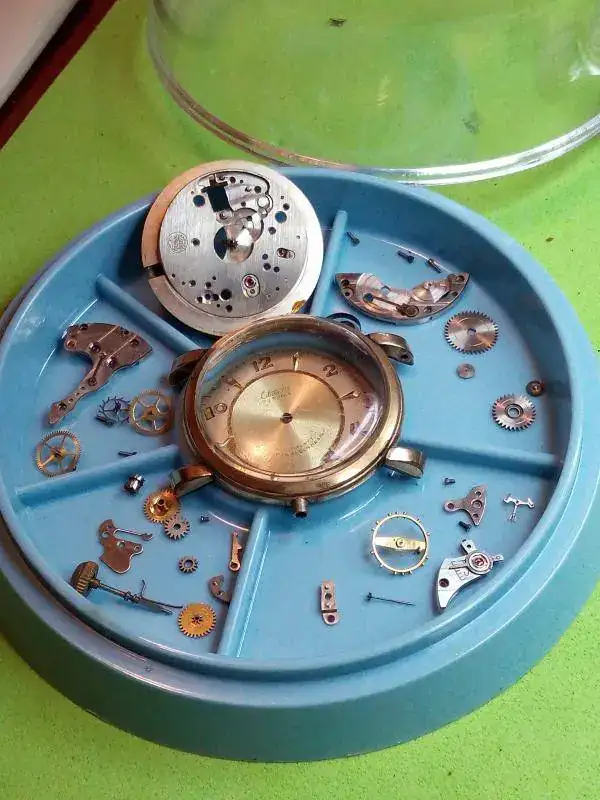

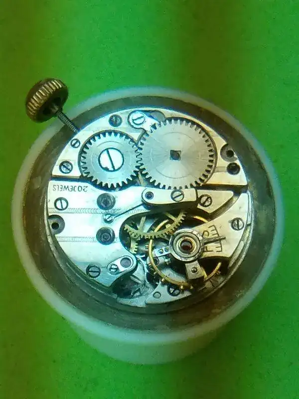

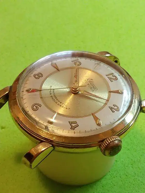

Comenzamos el montaje
Aparecieron incluso Cotes de geneve,ja,ja

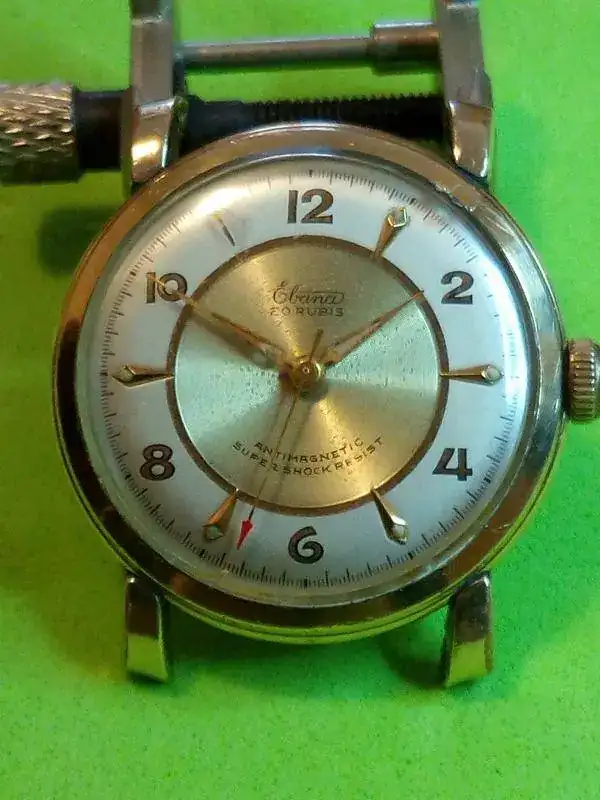

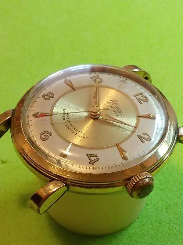

Con esta carita me dio pena dejarlo como estaba

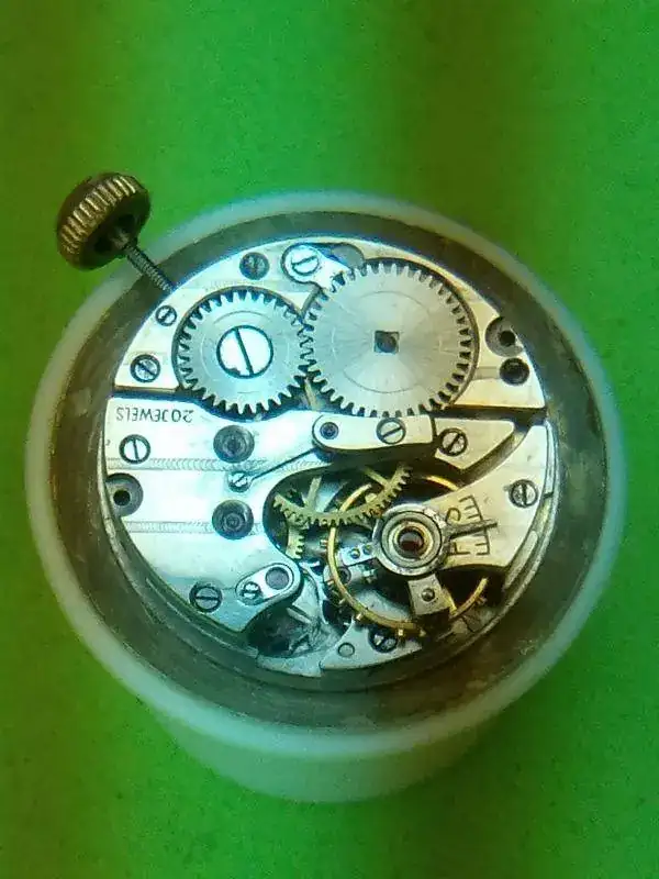

Espero que os guste, sólo me queda solucionar un problema que surgió con el tornillo del rochete pero el reloj funciona perfectamente :yhoo::
Te quedó estupendo viendo como estaba al principio, buena recuperación.
Que envidia!!!!! poder diseccionar, limpiar, curar, ensamblar...echarlo a andar....es casi como un milagro :yes::yes: Que esfera tan bonita tiene el superviviente :clap::clap:
Donde guardas los tornillos que sobraron ::Dbt::
Madre mía Razzi, eres un fenómeno. Pero si eso tenía dentro unos trocitos de galleta que le dio Nefertiti a sus hijos para merendar.
Ha quedado impresionante.
Al natural es más bonita,las fotos no quedaron muy bien.
Esta vez no sobró ninguno ja,ja, ja
Menudo curro te has pegado, felicidades :clap:, como para intentar recuperar un cuarzo en ese estado......
Lo de la primera foto, parece como si le hubieran puesto un adhesivo a la bata no?
Resurrección en toda regla,da gusto verlo,eres un artista

Emocionante, a menudo esconden una belleza difícil de entrever hasta que te metes a ello y sale a la luz después de mucho trabajo. Me parece una pieza y un trabajo magnificos. Enhorabuena:ok::

Buen trabajo eres un fenómeno , en las primeras imagenes parece que le untaron manteca al reloj , el calibre un 20 rubís en un cuerda manual no es moco de pavo ...

Espero que saques facilmente el tornillo del rochete que parece se te ha partido dentro del arbol de cubo para recuperar al 100% esa joya.

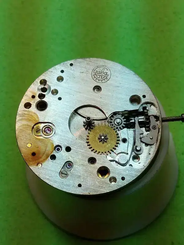

Púes no se que decirte Boctok, la única información que tengo es que se trata de un calibre Guba (Gustav Bauer) 1050 sc
Según mi libro de ejes sólo fabricó 10 calibres?
Si algún compañero puede aportar algo más?
Pues si gmt se partió el tornillo del rochete y mira que no hice mucha fuerza yo creo que estaba tocado lo he intentado de todas las maneras que están a mi alcance pero sin éxito de momento,c reo que habrá que taladrar pero yo no tengo medios

No recuerdo haber visto tanta roña en un reloj descontando los que rescataron del Titanic.
Y el bicho se lo merece. Un reloj muy bonito que ha tenido mucha suerte.

Enhorabuena Razzi. Magnífica recuperación. Si tienes lavadora ultrasonidos prueba a meter el arbol del cubo. Las vibraciones suelen aflojar los tornillos hasta sacarlos. Si no, prueba a girarlo con una de las puntas de la pinza mas fina que tengas sin hacer nada de presion. Suerte.
Buen día razzi; puede ser que el tornillo se haya roto porque hay máquinas que este - sale destornillandosé al revés (rosca izquierda). Cuando lo reponga (sí consigue sacar el pedazo del tornillo que quedó adentro del eje de barrilete) - entonces pruebe de colocar uno con rosca izquierda. Nunca trate de colocarlo haciendo fuerza porque sino arruinará la rosca??
Este calibre alemán dió un resultado bueno según costo - beneficio. Los ejes en algunos calibres difieren entre si son comunes o traen sistema antichoque "supershock" o otro sistema antichoque y esto le hace variar las alturas a los ejes.

Razzi, como has limpiado todo lo que no es el calibre?? Que herramientas y líquidos has usado??
