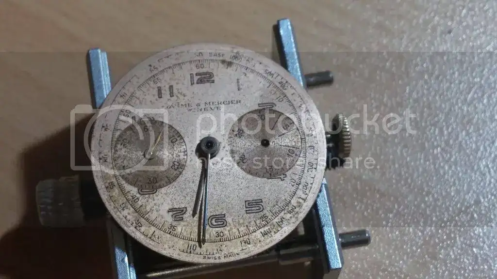

Llevaba un tiempo buscando algún calibre interesante por internet para poder meterle mano.
Compre este Baume&Mercier bastante barato en Ebay.

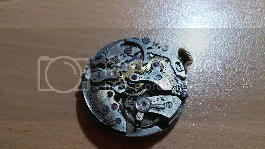

Salió barato por que como se ve en las fotos sus problemas eran bastante evidentes.
Metal oscurecido, rueda transmisora desaparecida, resorte de la palanca de puesta a cero en paradero desconocido, el resorte del contador de minutos partido y oxido, oxido y oxido…
Los cronos Landeron son buenos para enredar, pues su mecanismo es sencillo, existen repuestos baratos y su regulación de excéntricas es bastante fácil
Como el reloj funcionaba lo pille.
Este era el lamentable aspecto.

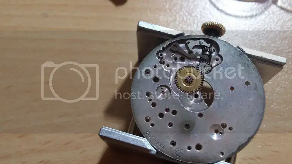

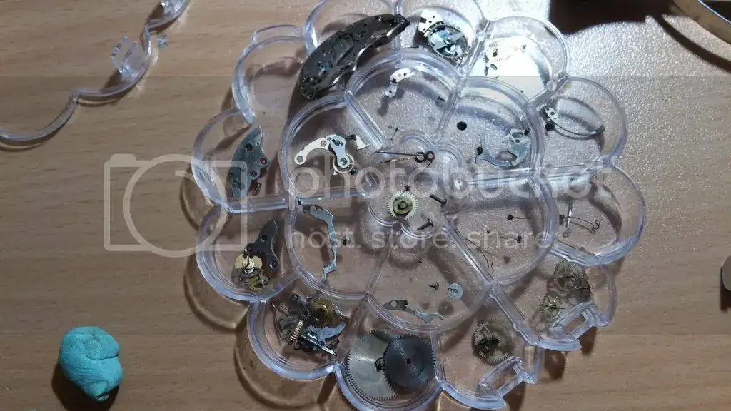

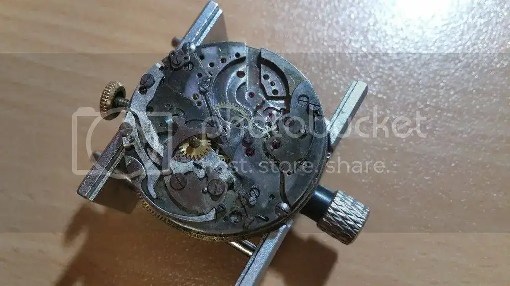

Lo primero, desmontar y limpiar.
Después mucho tiempo de limpiar, quitar la pátina negra y eliminar el máximo de óxido.

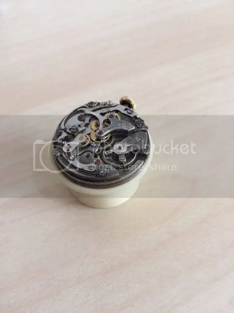

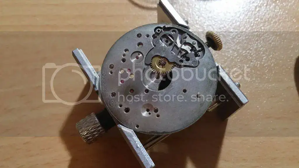

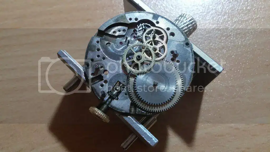

Luego empezar a montar. Primero lo fácil.

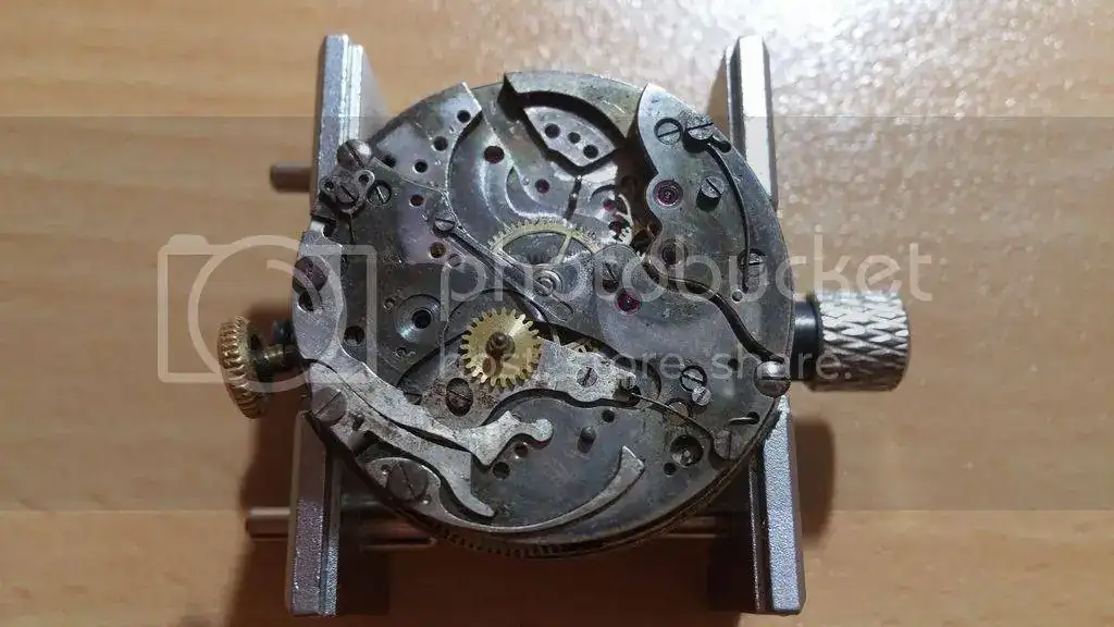

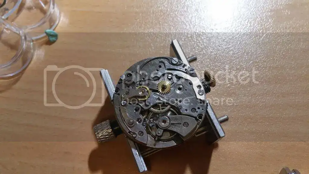

Sigo con el crono.

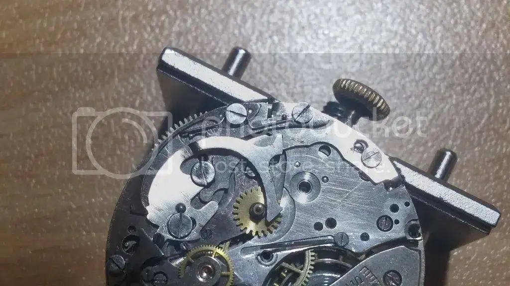

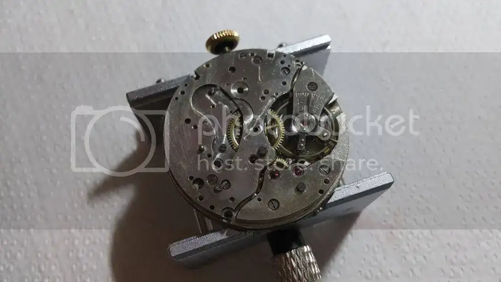

El primer problema. El muelle de la palanca flyback no existe. Como esto es un proyecto low cost, la tarea es hacerlo con una cuerda de guitarra. Tomo otro como modelo y después de unos minutos ya está hecho. No es idéntico pero cumplirá su labor perfectamente.
Para el resorte del contador de minutos… (que me perdonen los relojeros)… la misma técnica. Una cuerda de guitarra de 0.2 y paciencia para ajustarlo. La tensión tiene que ser exacta, ni demasiado fuerte, ni demasiado suave. Es una chapucilla, pero esta pieza es escasa y muy cara…
La rueda faltante salió barata y colocada funciona perfectamente.

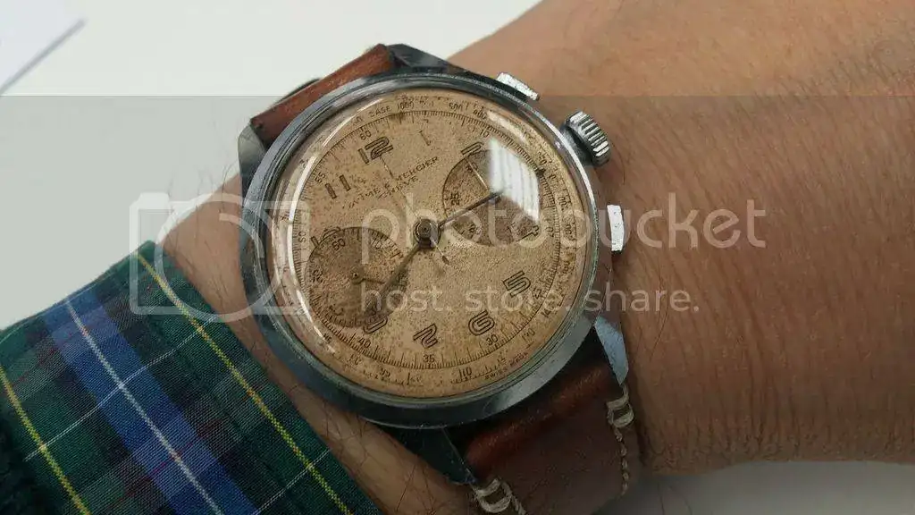

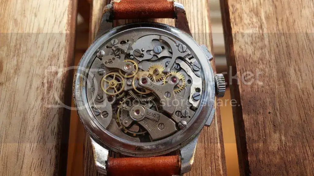

Después de ajuste de excéntricas y problemas menores ya está completamente operativo.
Le intente limpiar la esfera un poco, pero esta tan justa, que a nada que la tocaba perdía líneas, por eso le quite un poco la roña ya así se queda.
El único problema es que no tiene caja. La que lleva ahora es prestada. Hago un llamamiento a que si alguno tenéis una por ahí compatible con un Landeron 48 me aviséis. Os la podría comprar o intercambiar por algún reloj. No me importa el material ni el estado. Gracias a Don Luis por la que me ofreció, pero era demasiado lujosa para un proyecto de aficionado como este.
Saludos y gracias. Y que me perdonen los relojeros de verdad por las chapucillas.

En las fotos no se ve bien. Pero tiene un color salmon que es una pasada.

Pues efectivamente como dicen recuperar una máquina así no es fácil aunque lo parezca. Enhorabuena por el trabajo. Por curiosidad, ¿que diámetro tiene la esfera?

La esfera es de 31.8, aunque la caja en la que va montado ahora provisionalmente es de uno que tiene 34.
