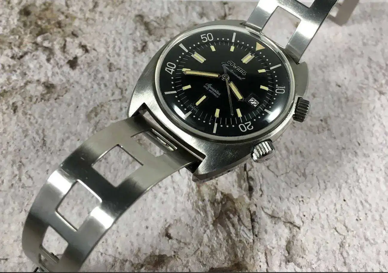

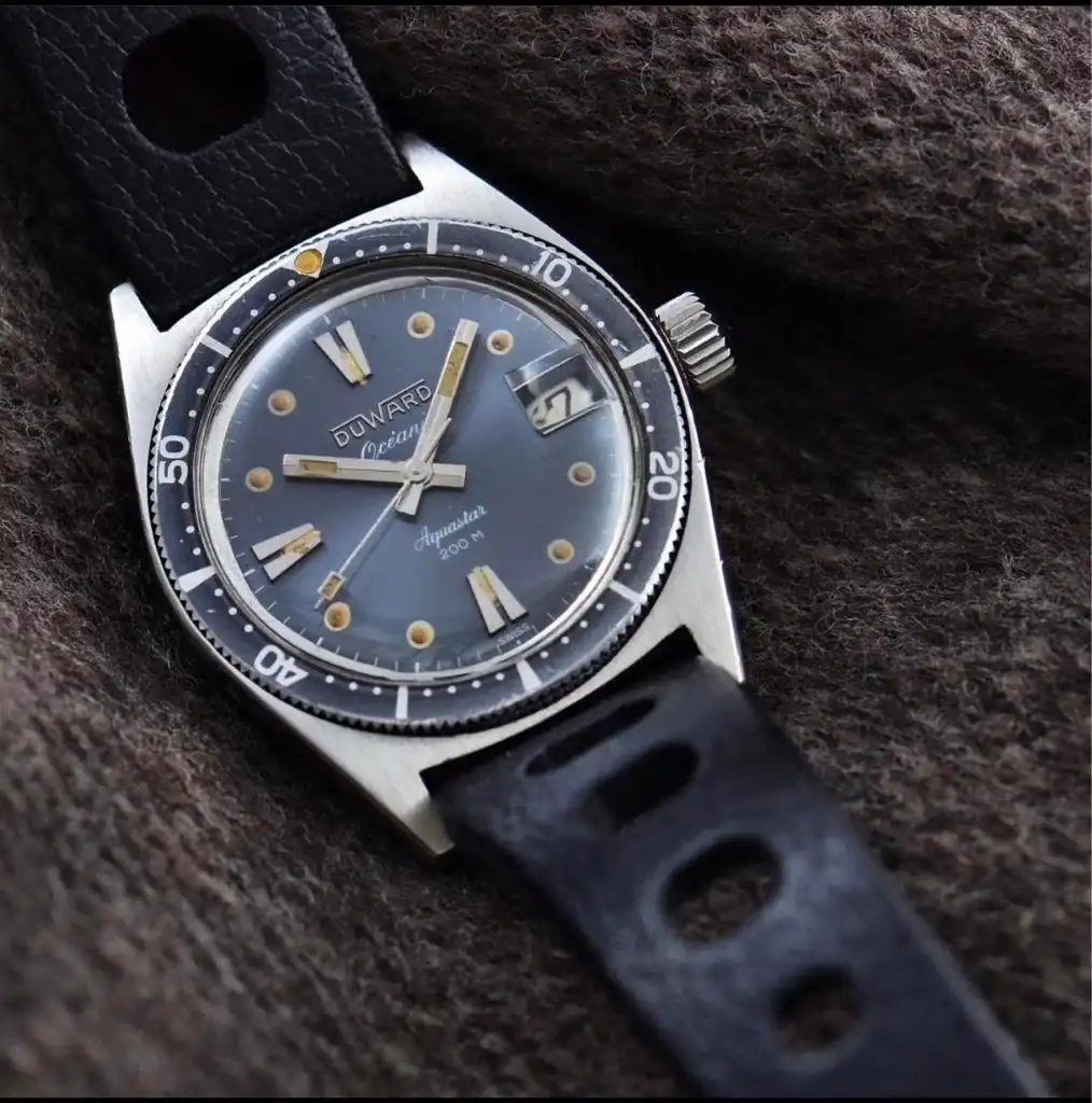

Muchas gracias a todos. La verdad que siempre me gustó este reloj. A ver si consigo devolverle algo de su lustre . El de la foto está chulisim..
no no recordaba lo del punto blanco en La Corona del bisel, sobre las 12:00.
esa correa me recuerda mucho la de acero que llevaba originalmente , con perforaciones cuadradas y un cierre de fleje .
mira que cargármelo ...
Buen hallazgo en el cajón de la cocina!
Como dicen los compañeros, repaso, pulido del cristal, una buena correa y te va a quedar genial.

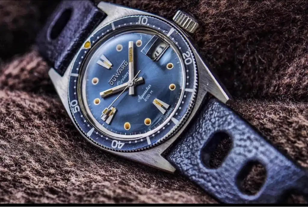

Es una buena opción una tipo tropic perforada, me han gustado las fotos de charles.

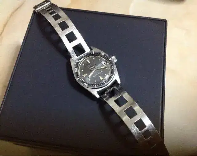

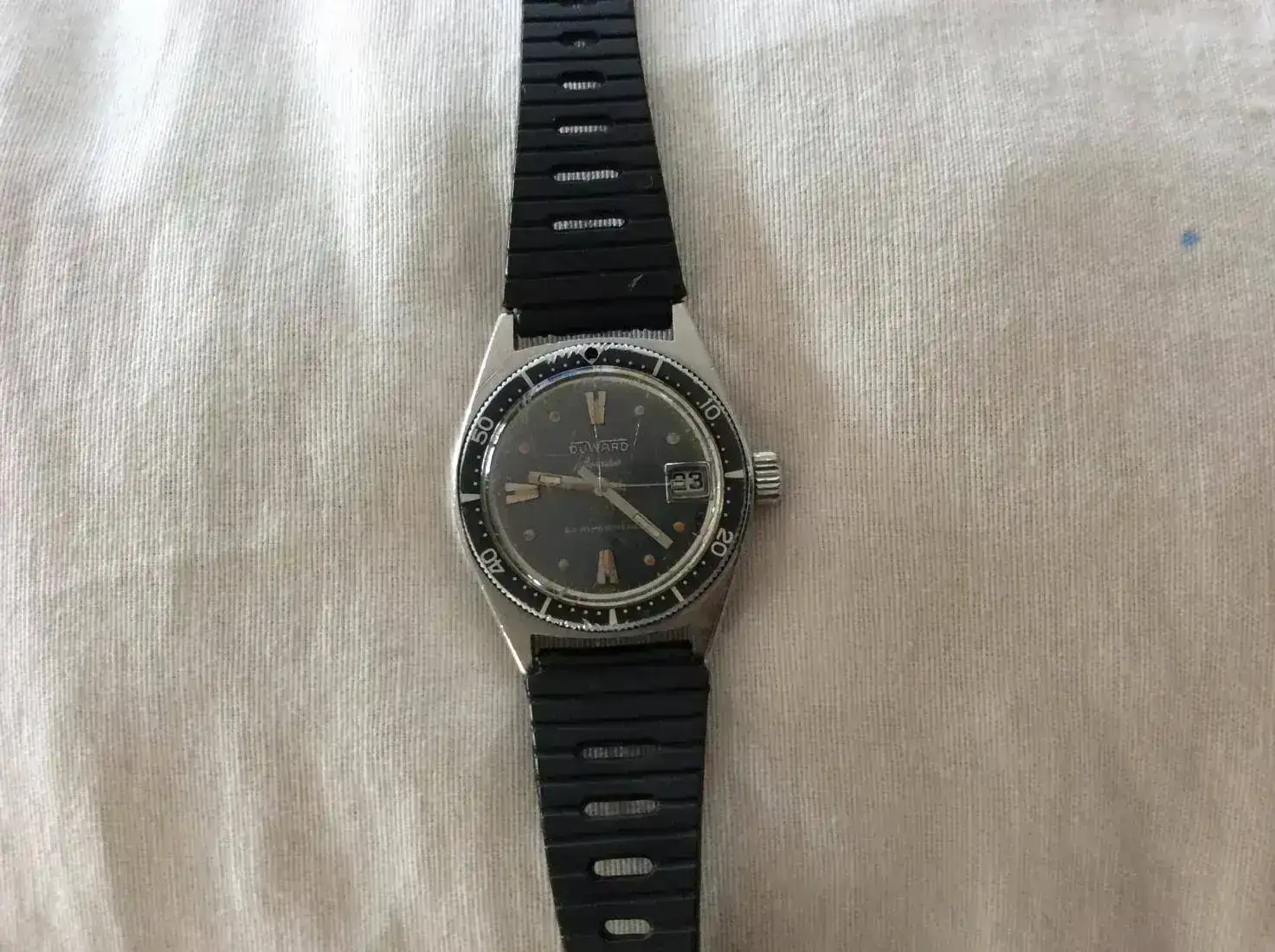

He encontrado e; internet una foto de un reloj como este con el brazalete que llevaba .
La verdad que era incómodo, pero una preciosidad .
Y este otro modelo , muy bonito también , con el mismo brazalete .
Reacciones: txema2

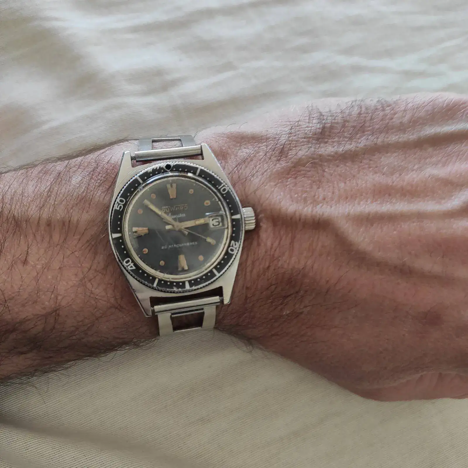

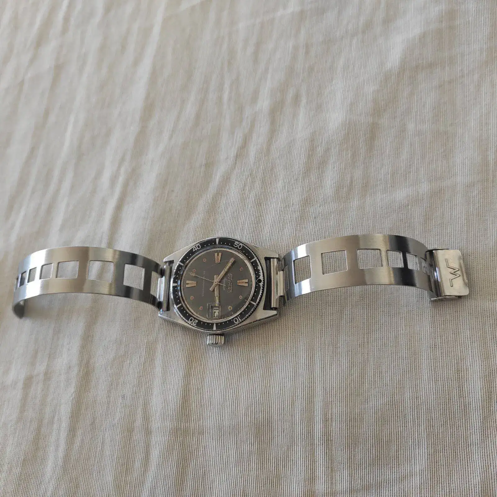

Os actualizo el.estado y fotos de mi Duward aQuastar , tras pasar por.un relojero que le hizo el mantenimiento al movimiento y acabar de localizar un brazalete Duward rígido.
No he podido localizar un plexiglás con lupa, así que he optado por mantener el suyo aunque está bastante rallado
