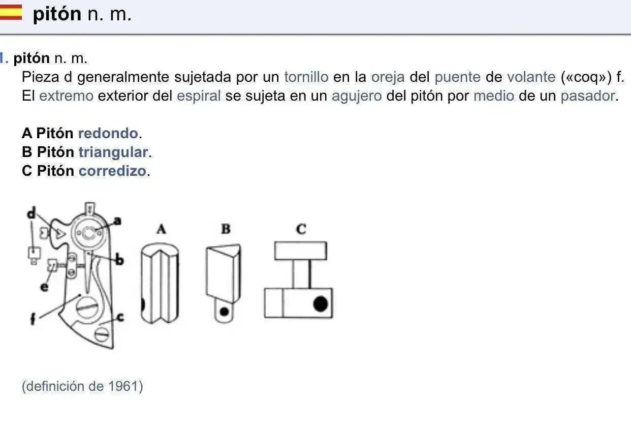

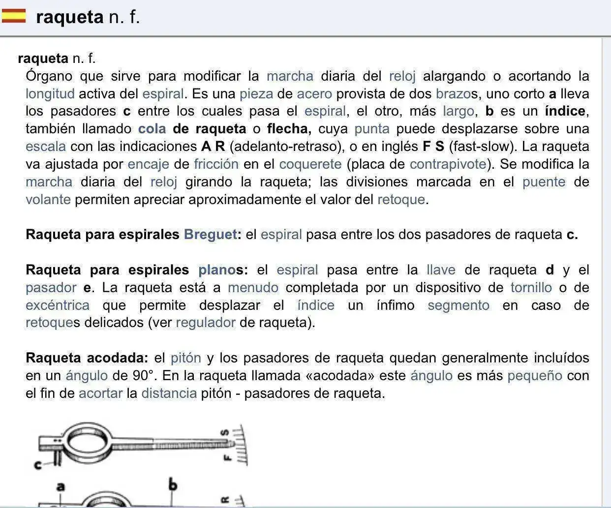

Hola. Ya los compañeros los han explicado así que lo que queda es incidir en el asunto y para ello aporto dos capturas del diccionario Berner que podrás encontrar en la parte superior de la sección de taller.
Ese diccionario es de muy fácil consulta, en español (cosa nada común en relojería) y que si estás empezando en este mundillo te resultará muy útil.
