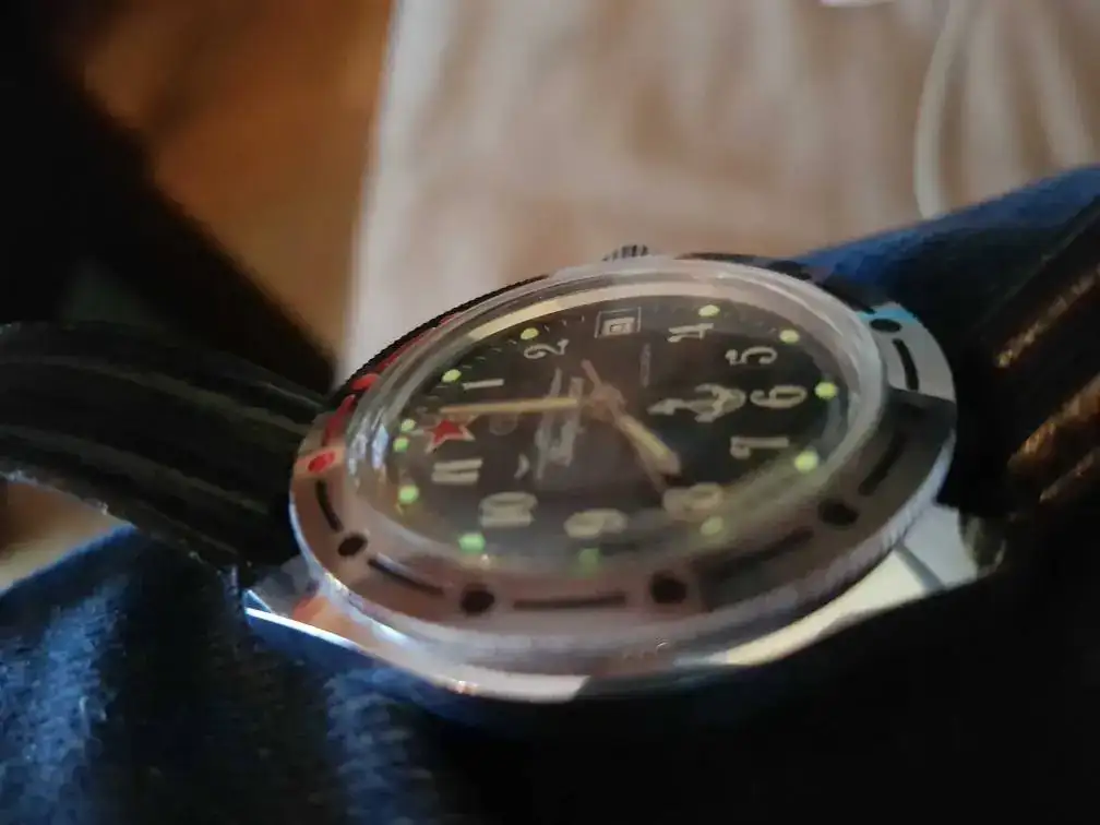

Hola a todos!!
Tengo un problema que en ocasiones es obsesión y es que una ralla en un cristal (reloj, pantalla, etc) es superior a mi. Ya no veo pantalla o reloj, sólo veo la ralla.
La pregunta es, ¿Sabéis quien puede cambiar o reparar rallas de un vostok por Madrid?
