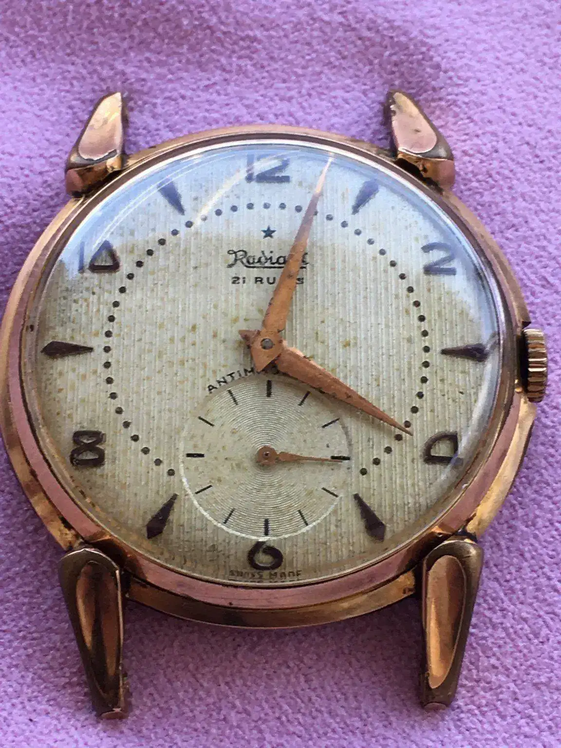

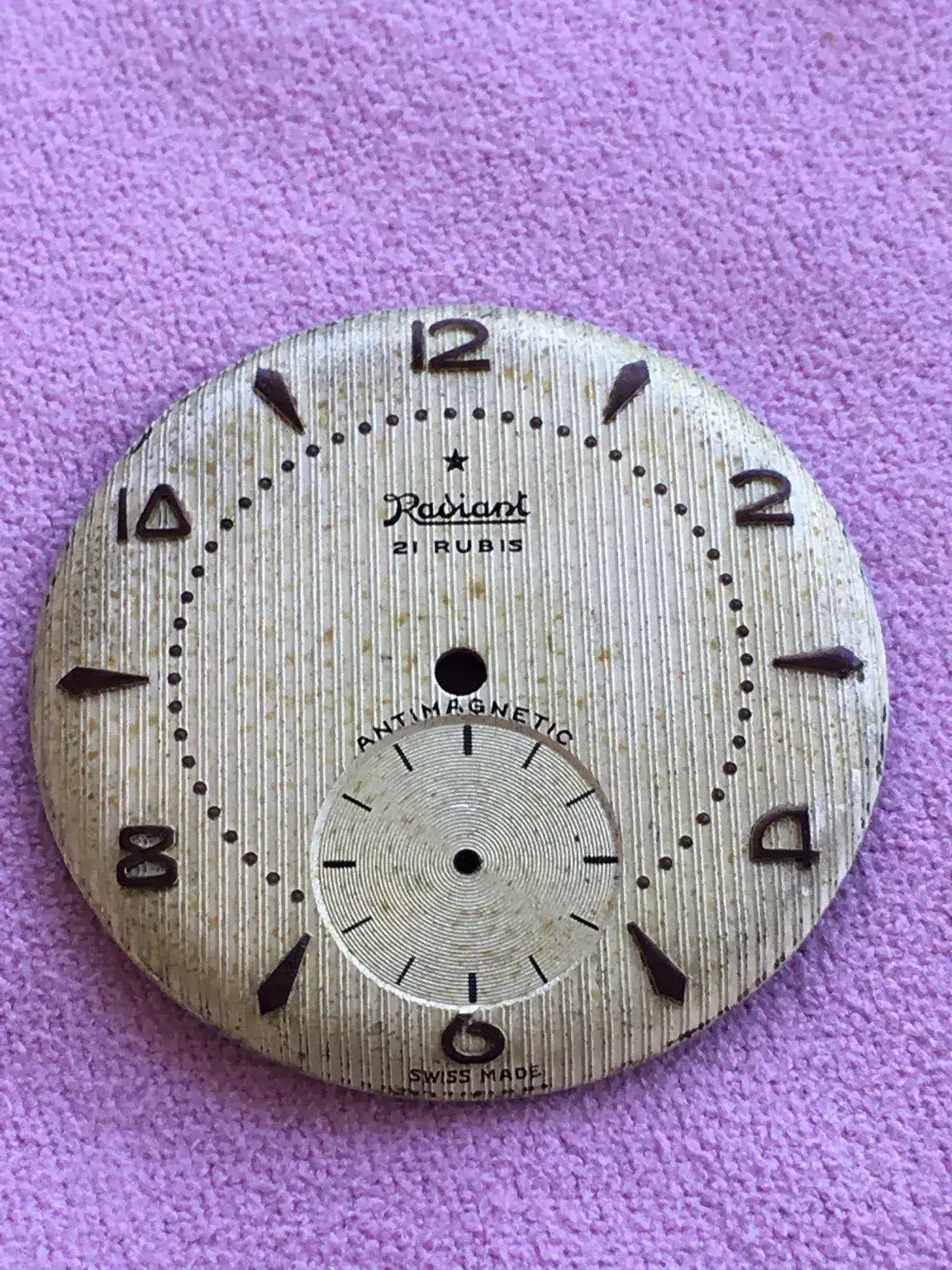

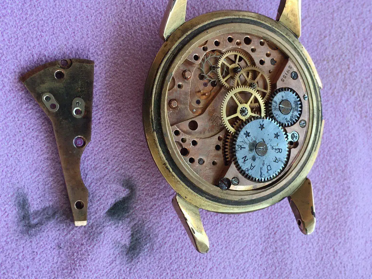

Buenas tardes compañeros vintageros, hoy quiero presentaros el último Radiant que ha llegado a mi caja, no he tenido que reparar nada por qué estaba todo bien pero con una cantidad de mugre impresionante.
Pongo las fotos y no me enrollo más.

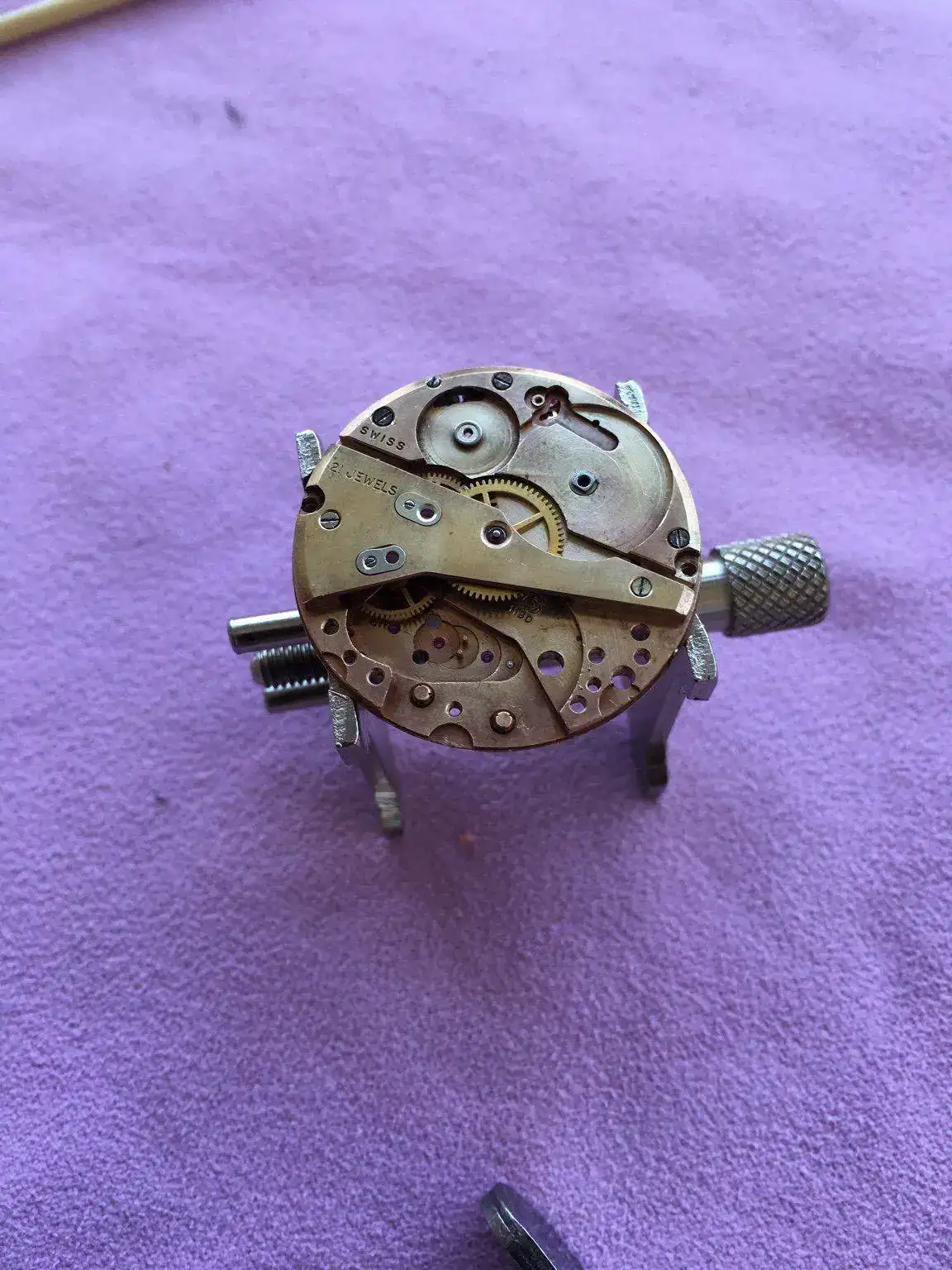

Así llegó el pobre, no sé cómo podía andar pero andaba.

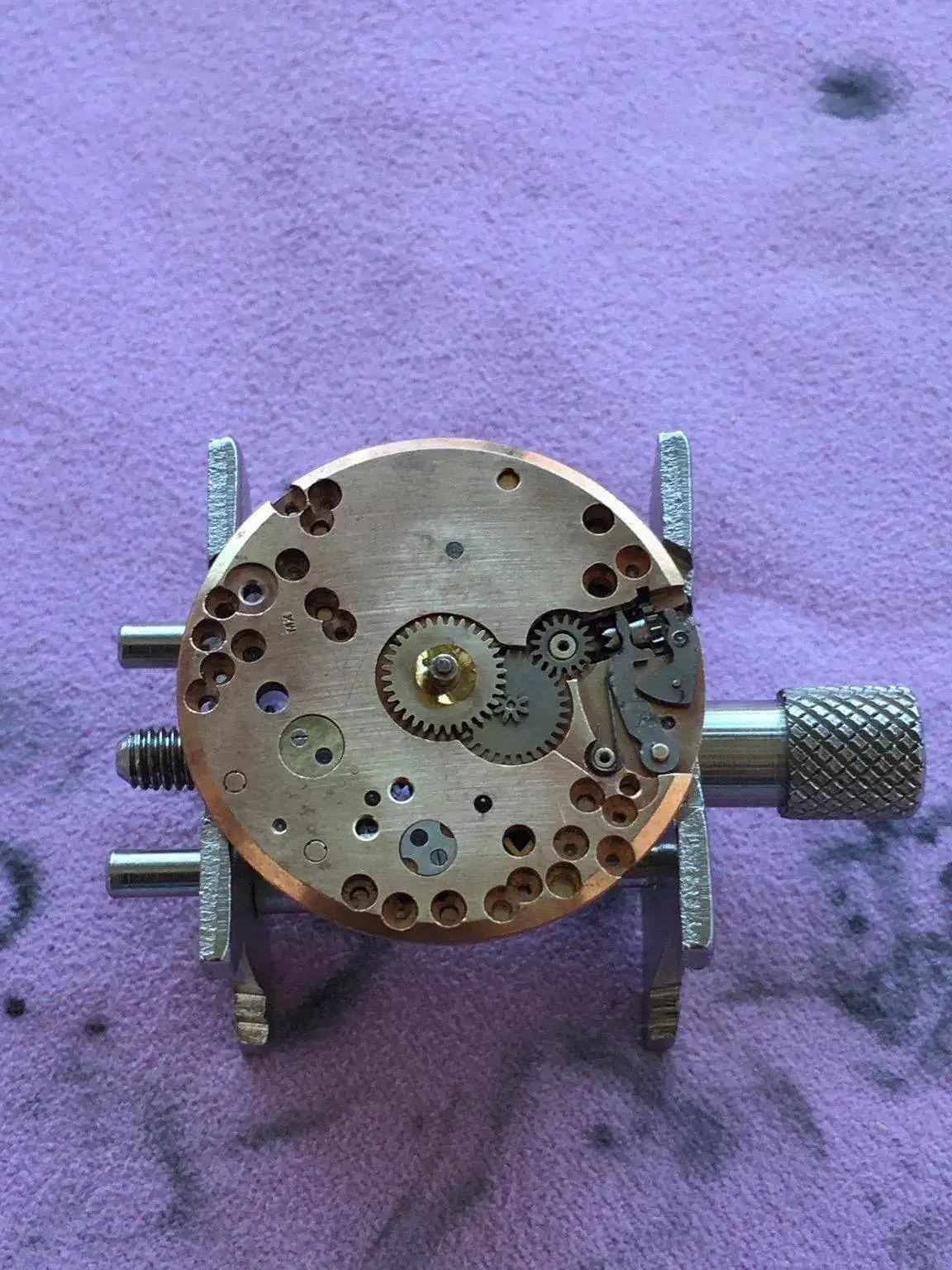

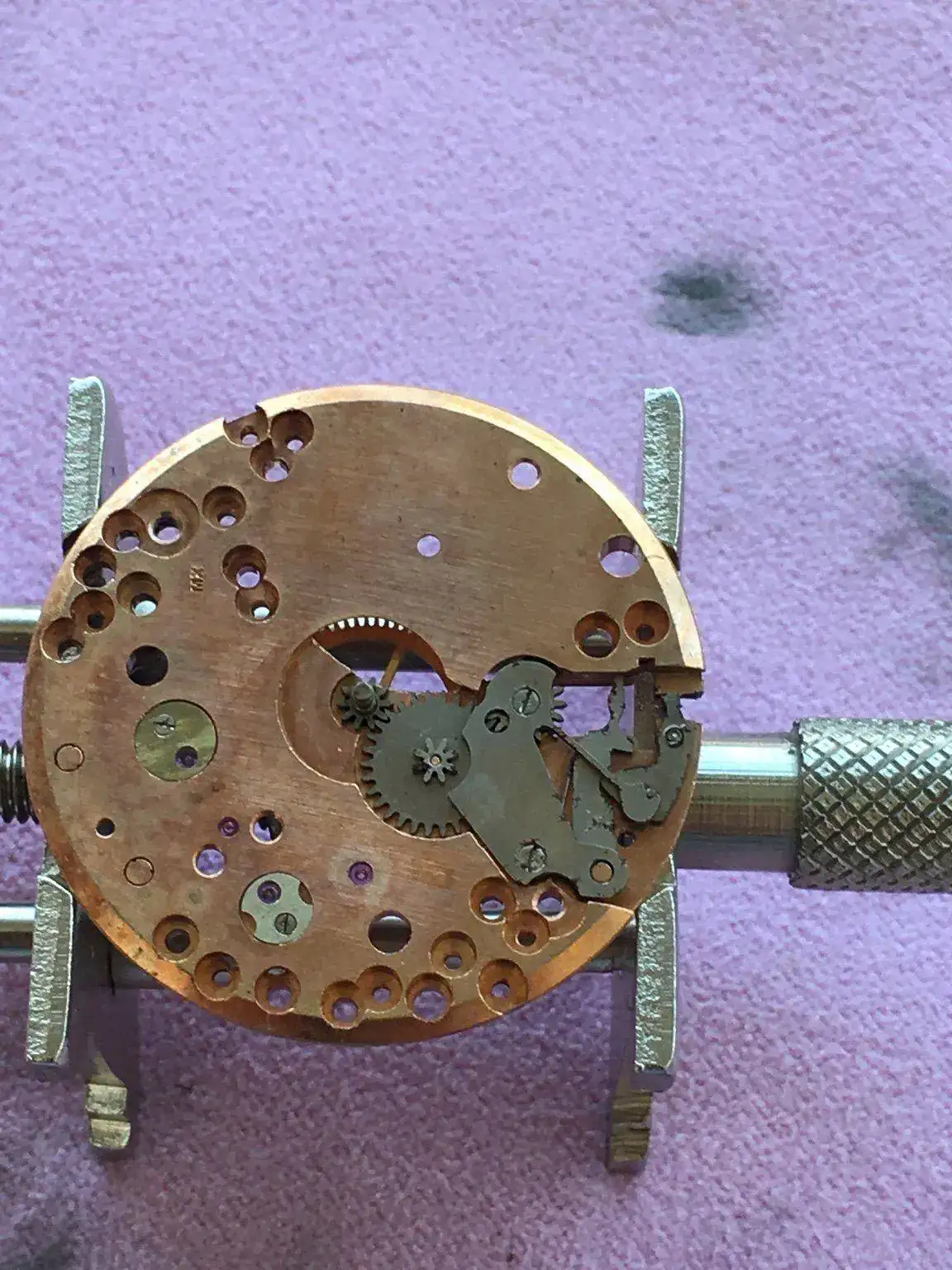

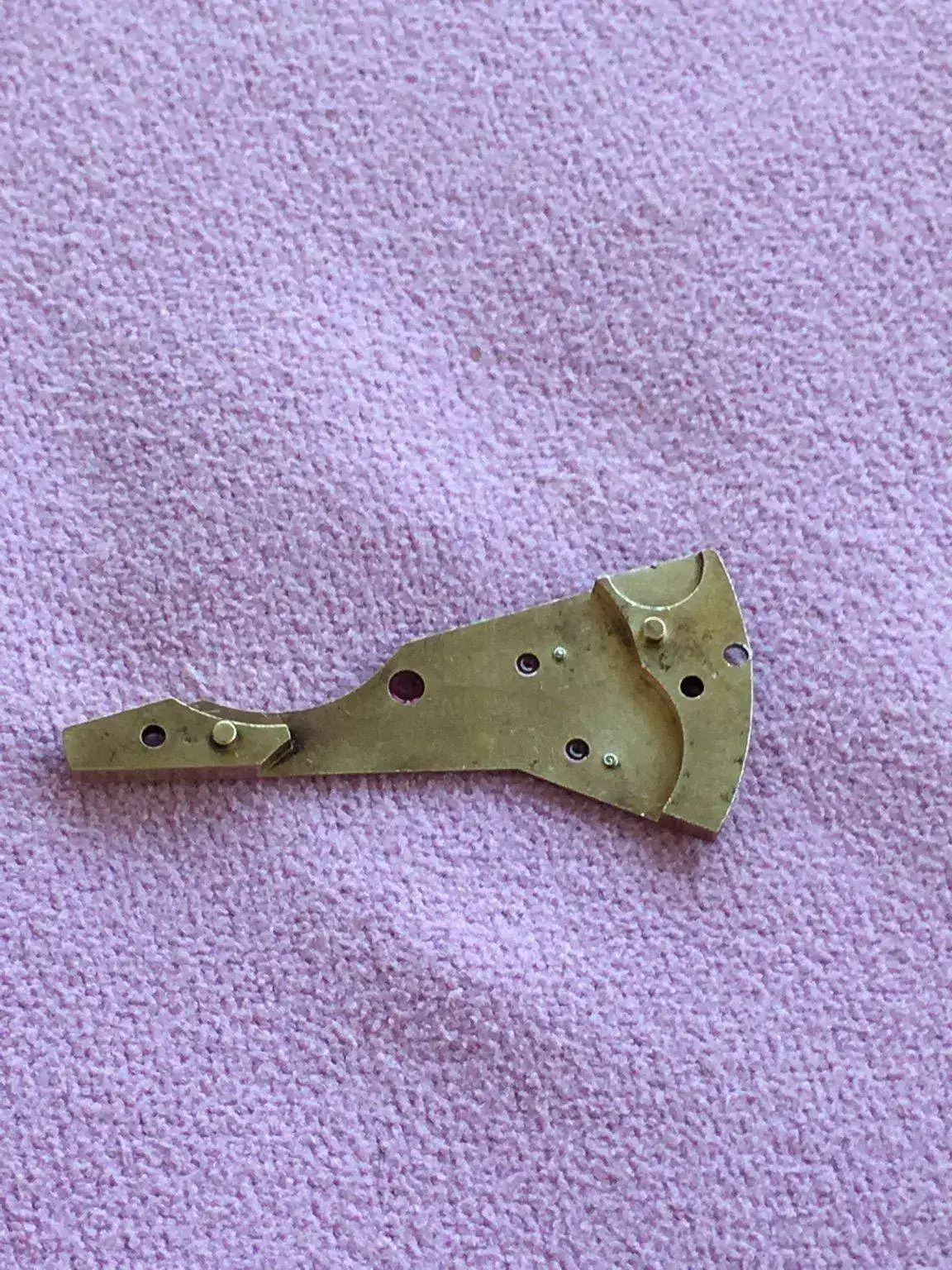

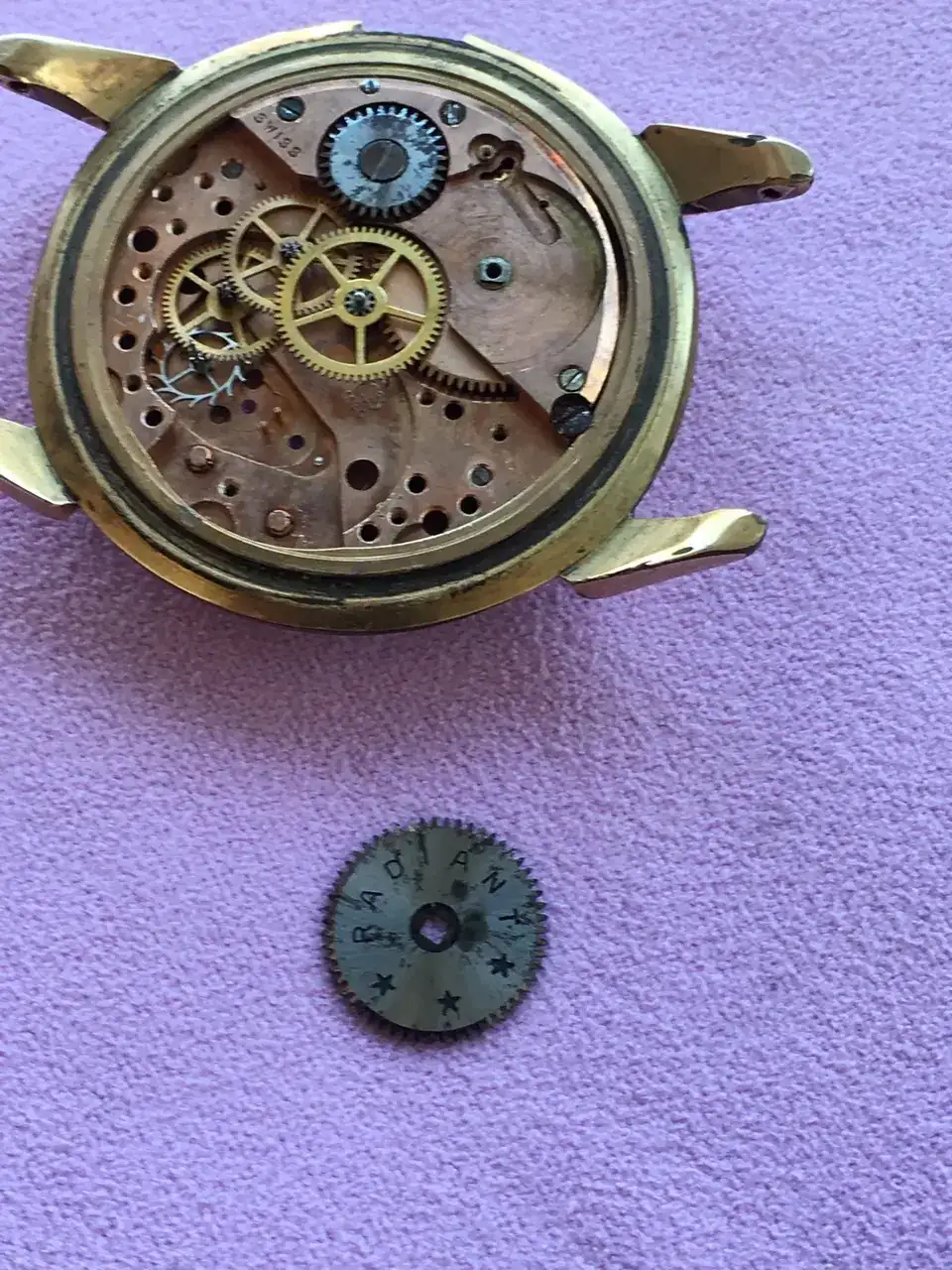

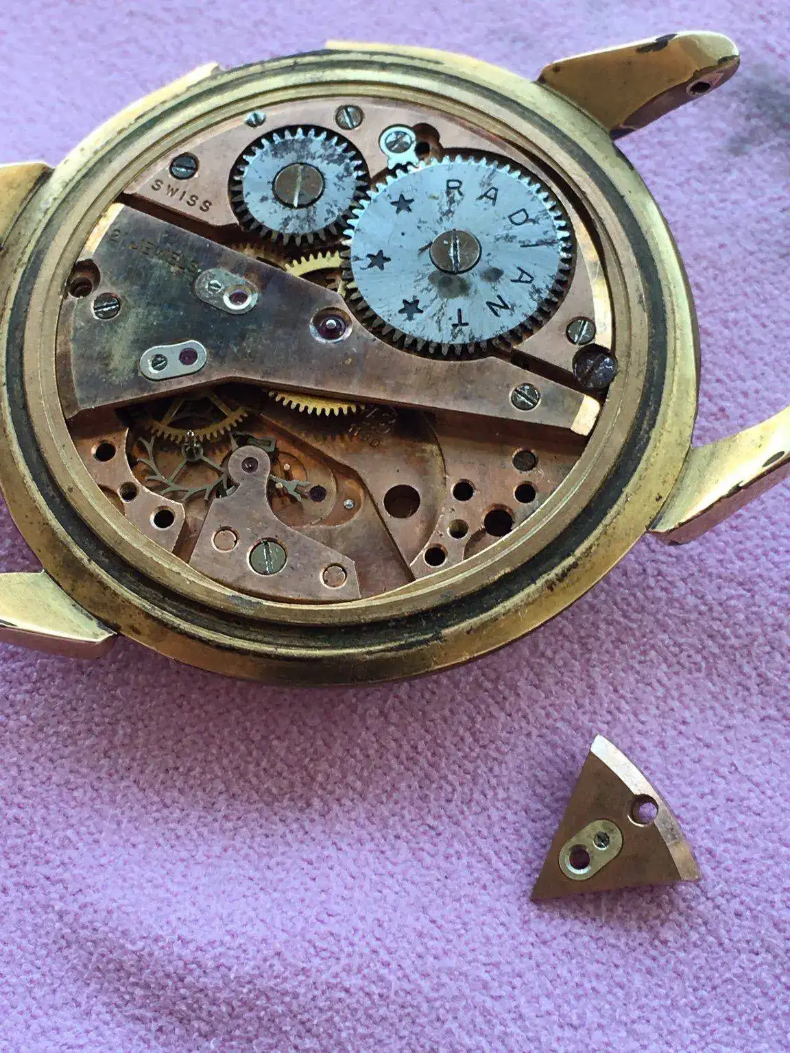

Pasamos al desmontaje y limpieza.

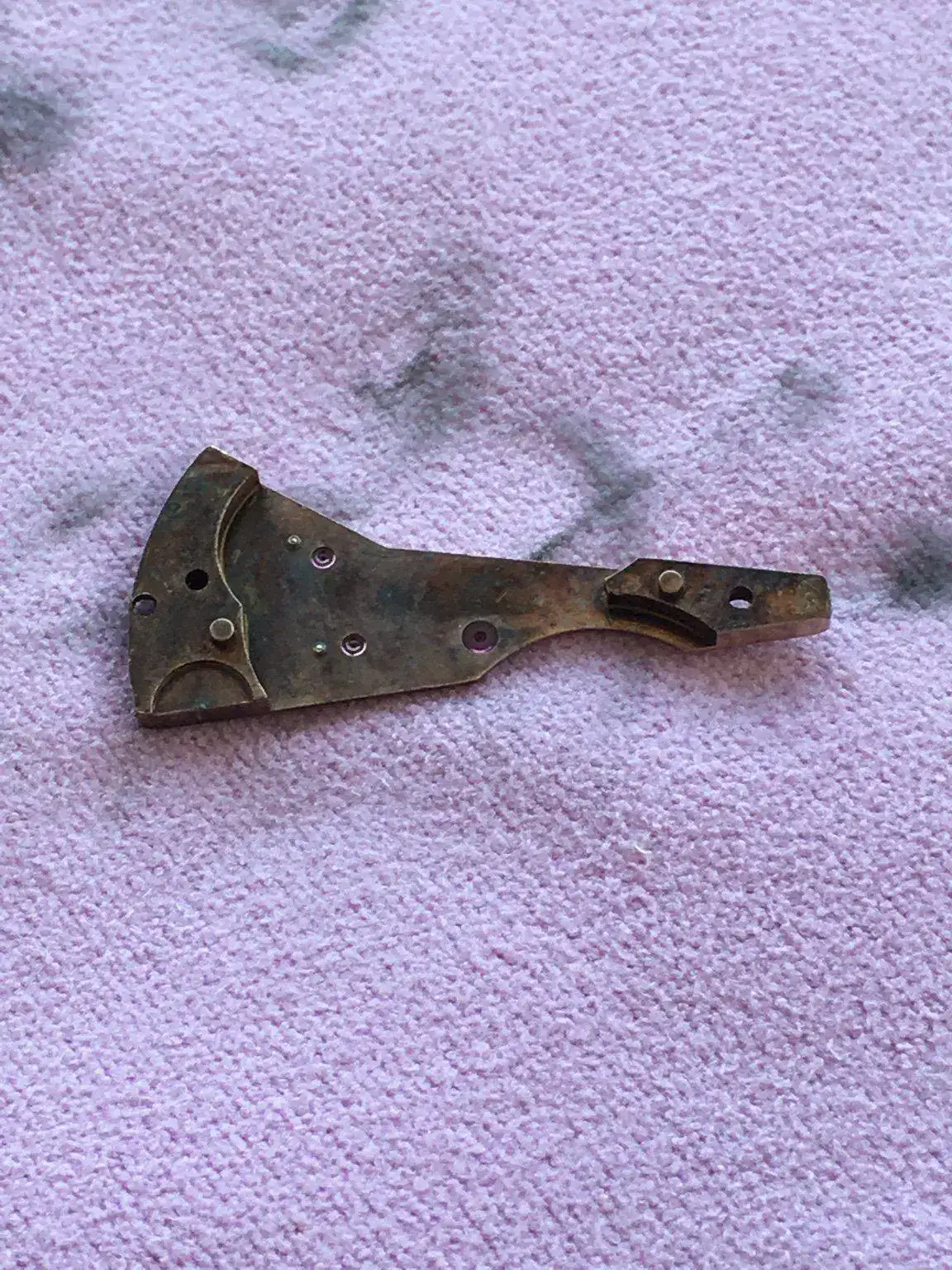

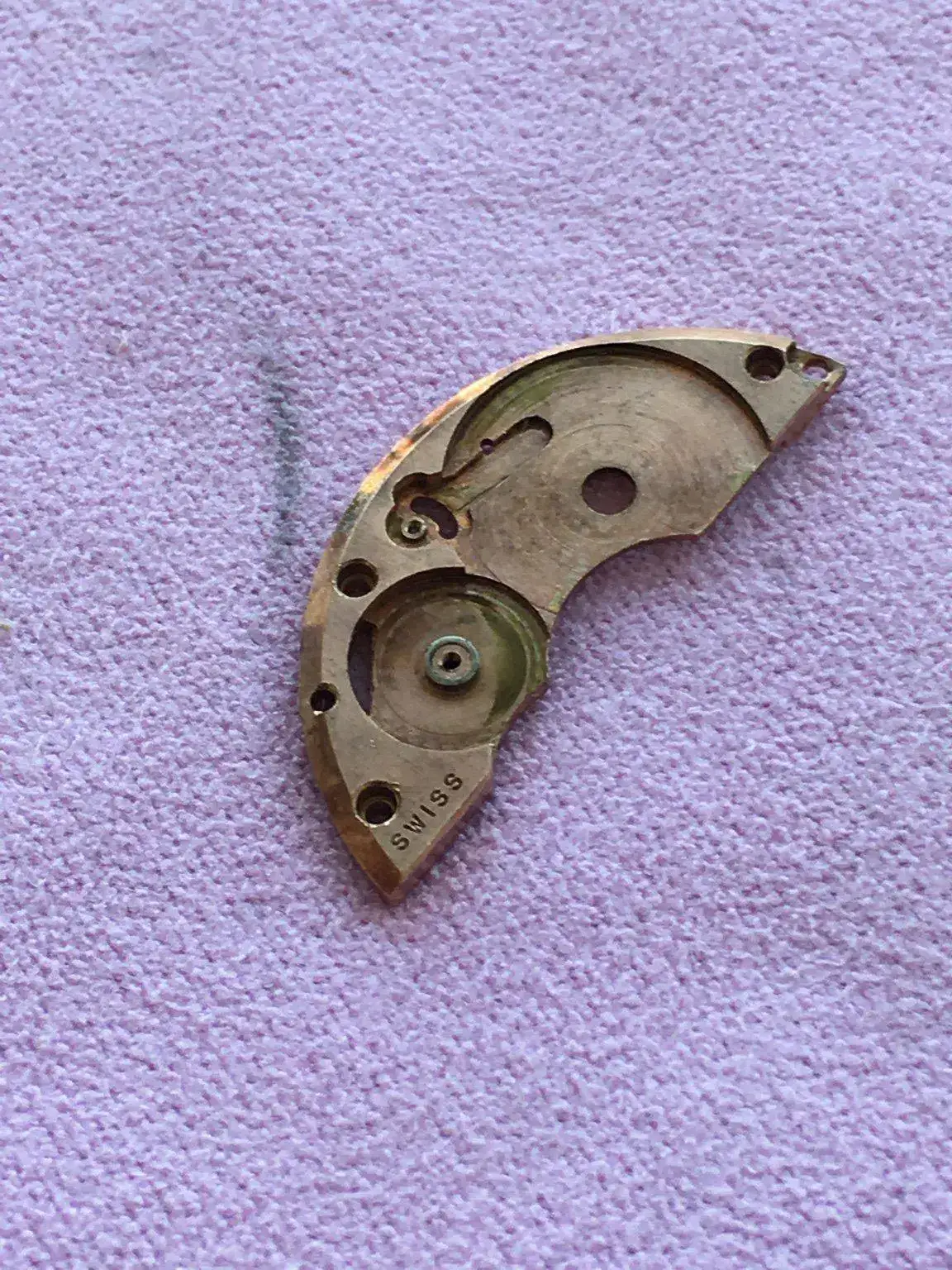

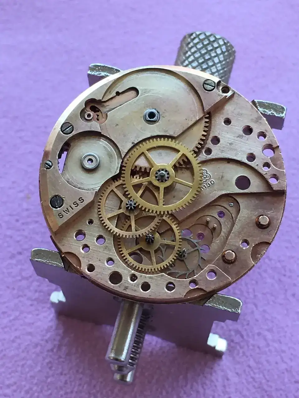

Puente de rodaje limpio

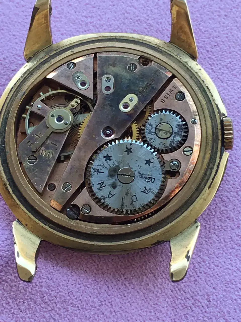

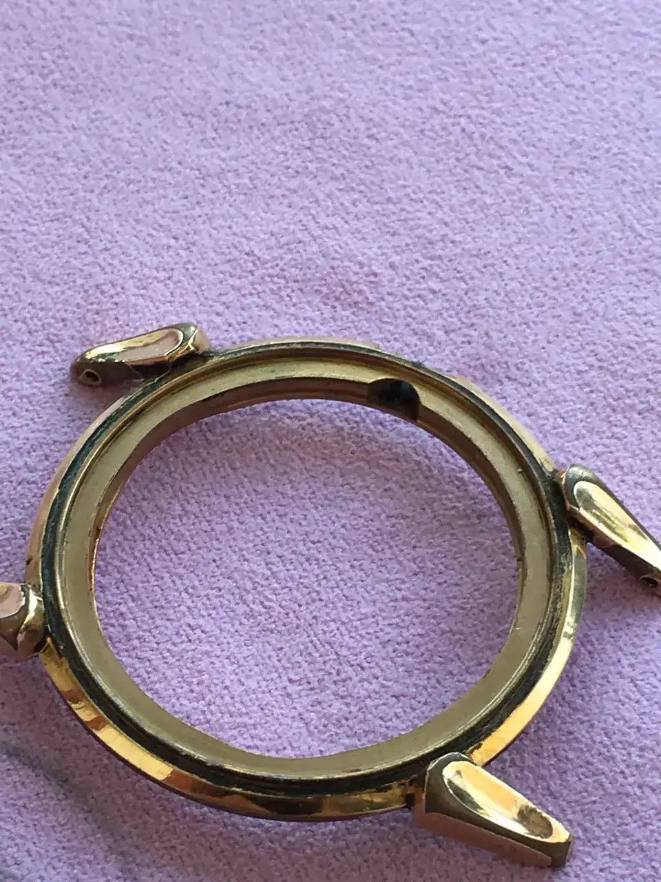

Su caja muy sucia.

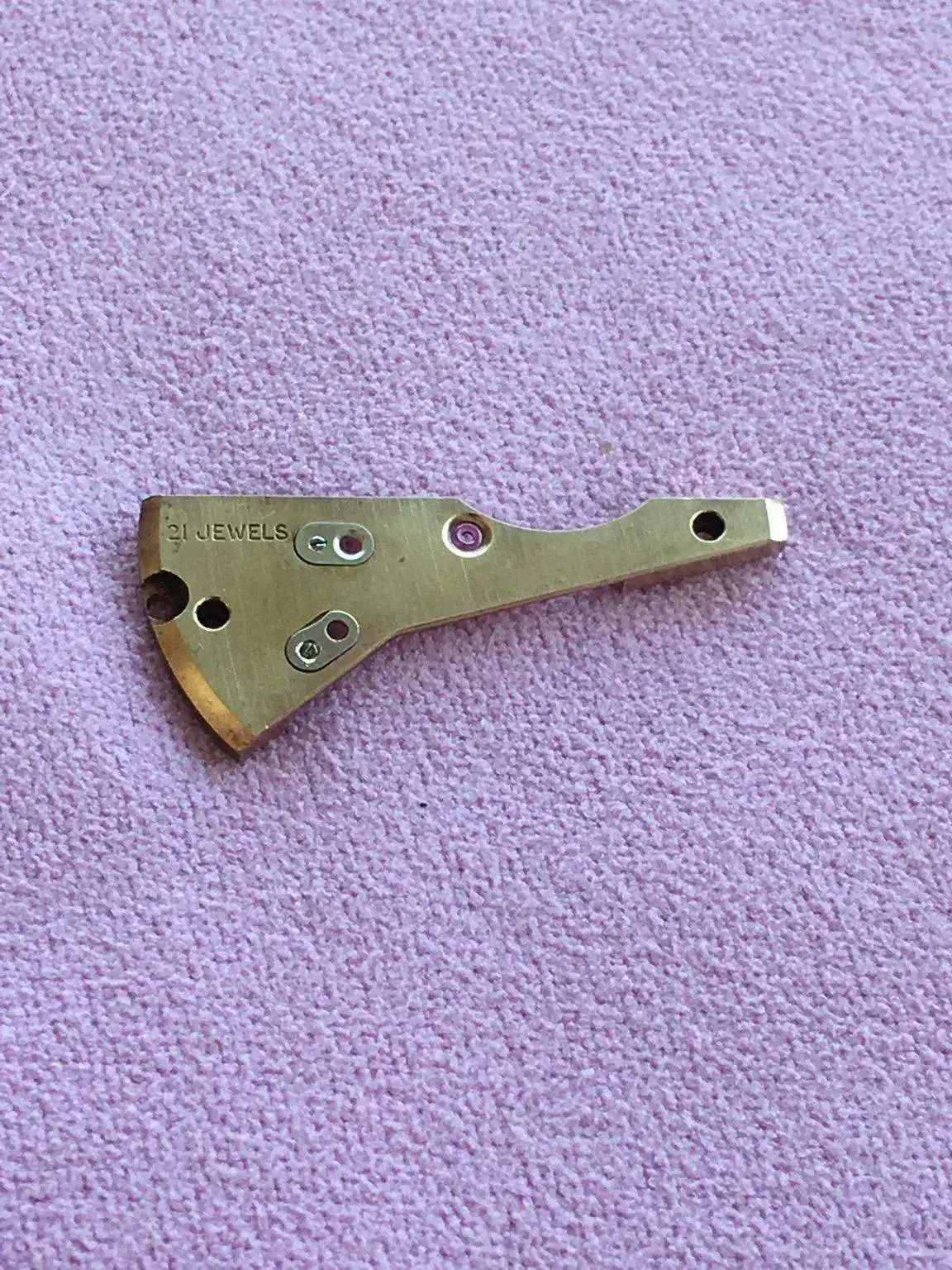

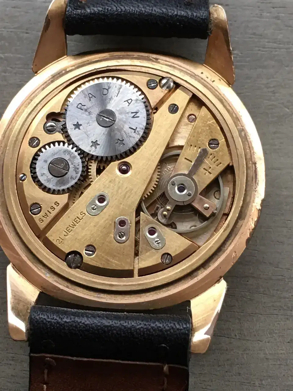

Ya en su caja todo limpito

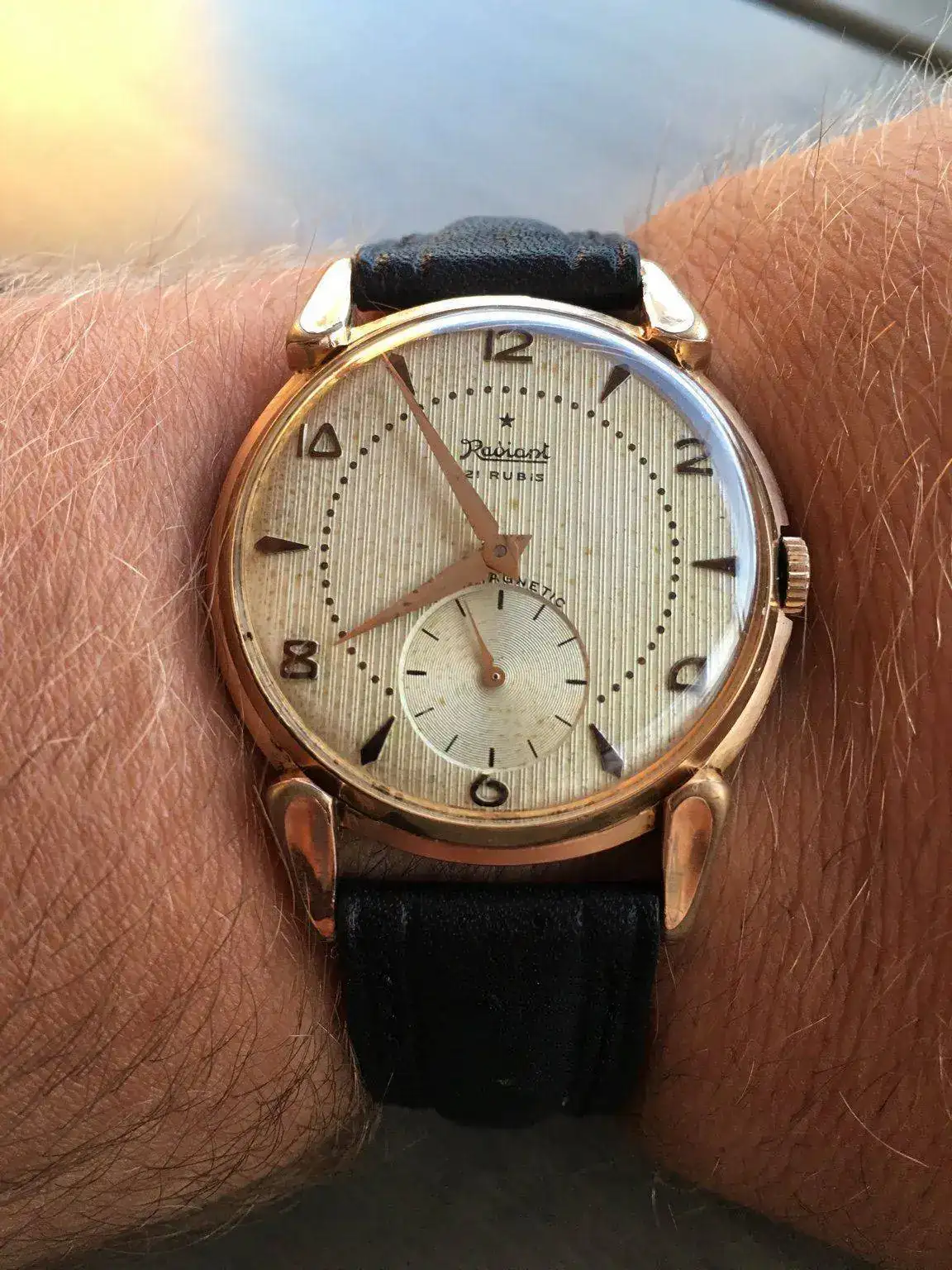

Y en la muñeca que es donde mejor luce.
Gracias por llegar hasta aquí, ya sé que no es nada especial y que lo tenéis muy visto pero ha sido mi cuarta limpieza y me apetecía compartirlo con vosotros y hacerle una presentación como se merece.

Como consejo... decirte que no se debe sacar nunca el volante con el movimiento en la caja. Al ir, en la mayoría de los casos por debajo de la rueda, corres el peligro de que se te enganche y dobles la espiral.
No hay nada que criticar es una pieza preciosa con un movimiento de lo mejor a destacar las contrapiedras en todas las ruedas enhorabuena por la adquisición y por el trabajo realizado
Gracias gotzon555, eso es lo que quería cuando puse que se aceptan las críticas, lo tendré en cuenta la próxima vez que desmonte un reloj. Gracias :ok::
