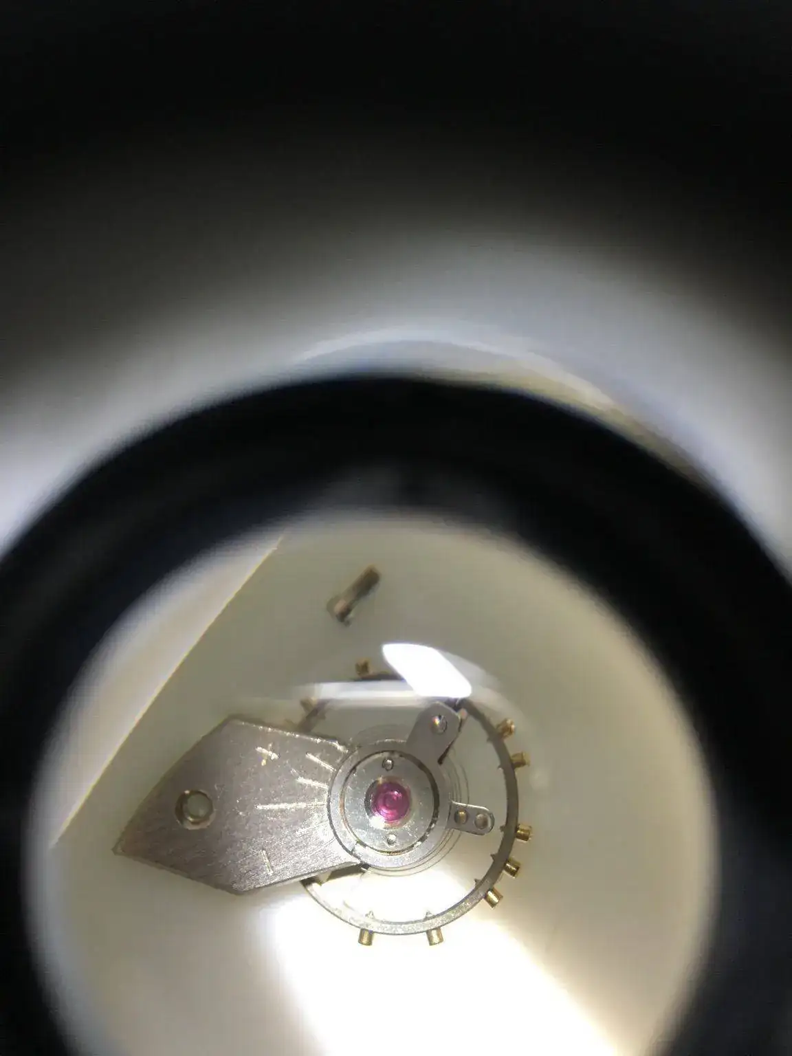

Hola a todos, ando con la tarea de mi primera limpieza a un reloj y no veo la manera de quita el rubí del volante, no lleva antichoque:
En otros tutoriales he visto que cuando lleva incabloc se quita girando la lira pero en este no se...

Por la parte de la espiral lleva 2 tornillitos que es lo que aguanta el contra pivote lo sacas y ya podras limpiar el rubi.;-)

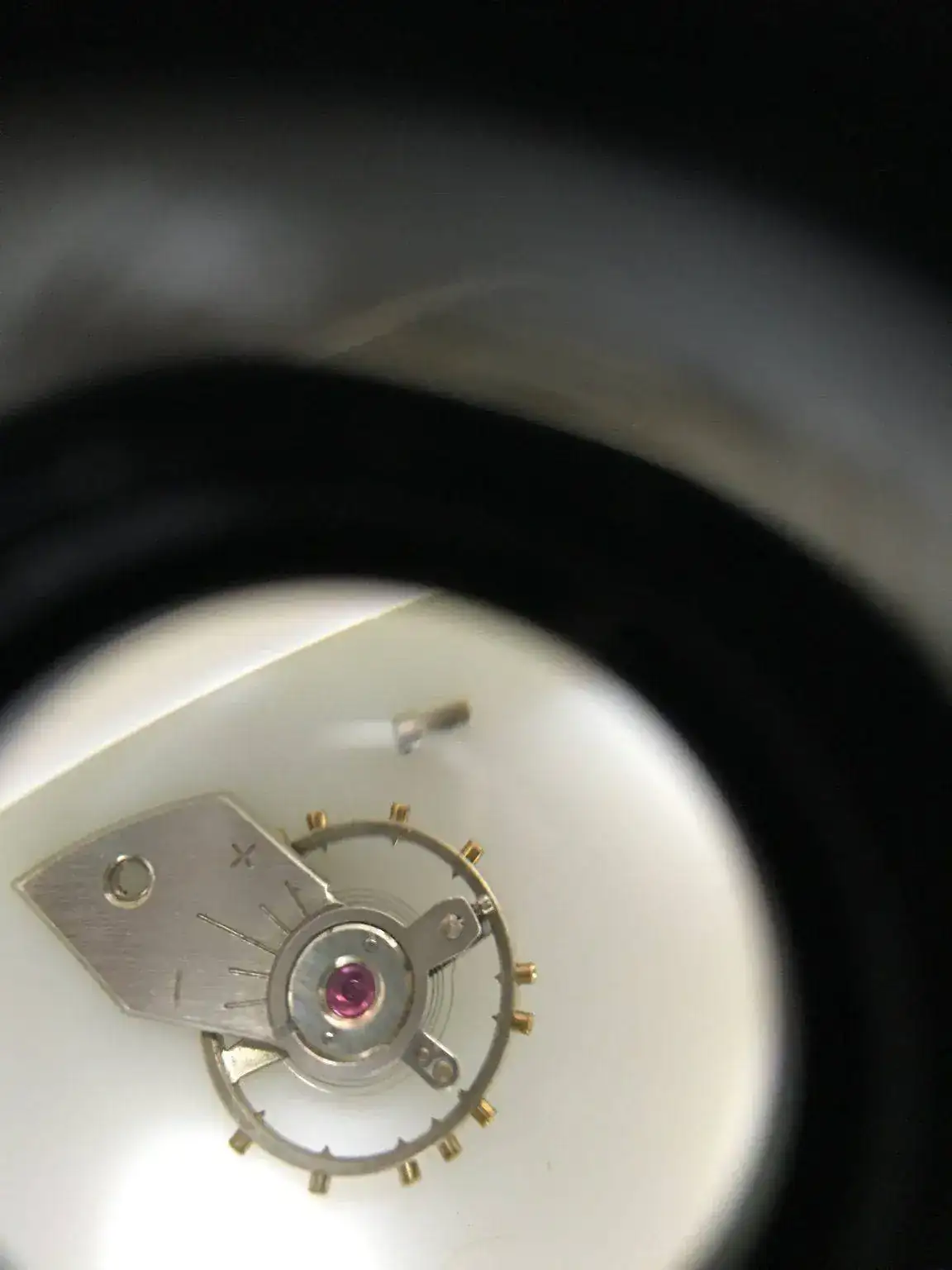

Me parece haberlos visto pero no sabía para qué eran. Esta tarde cuando llegue a casa lo fotografío y te lo muestro, vaya yo a meter la pata. Gracias por la ayuda.

Efectivamente, por completar un poco. Se quita primero el pitón, aflojando el pequeño tornillo prisionero que lo retiene (suele ser el tornillo mas pequeño del reloj). Después se gira un cuarto de vuelta la llave del regulador, para que libere la espiral. Después se gira el puente y se empuja un poquito el pitón para que caiga sobre la mesa el volante con su espiral.
Así quedan accesibles los dos tornillos que sujetan la contra-piedra del volante.
Puede parecer delicado, pero en realidad es mas sencillo que en un anti-choque.
Ojo al volverlo a montar de atornillar con mucha presión los tornillos porque podemos estrangular la raqueta (iría muy dura luego...) y en el peor de los casos si el rubí del puente no tiene un perfecto enrasamiento si apretamos mucho y desequilibradamente la contrapiedra podemos quebrar el rubí... Es fácil pero todo con la delicadeza que precisa la relojería :yes:
Hola. Si tan delicado es, yo lo que haria es que una vez quitado el volante con la su espiral como te ha comentado rgil, limpiaria el rubi puestoen su sitio asi evitamos accidentes , y mas ese que parece que no lleva antichoque.
Es una opinion. Espero no equivocarme.
Suerte.
Me da un poco de respeto hacerlo, sobre todo porque en algún momento que desconozco me he cargado un pivote del áncora [emoji24][emoji24][emoji24].
Ademas de aflojar el prisionero del pitón hay que abrir la bota de la raqueta para que salga la espiral. Tiene una ranura donde colocar el destornillador, se abre dandole un cuarto de vuelta.
