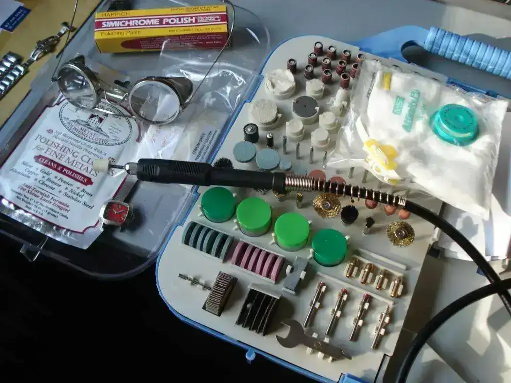

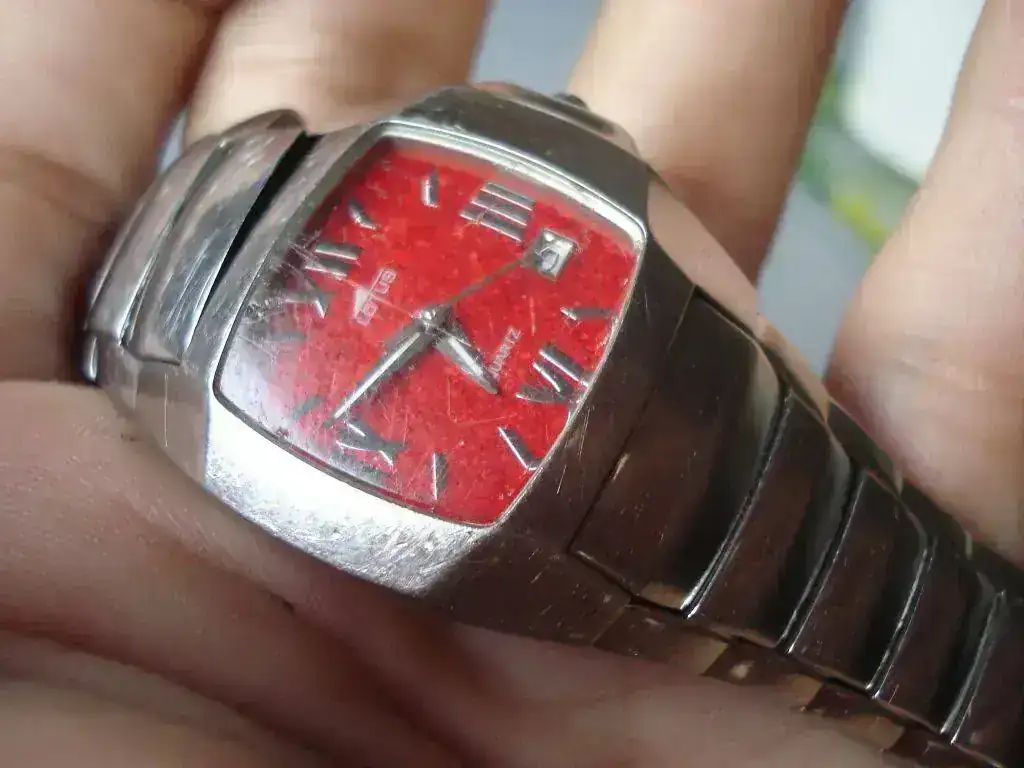

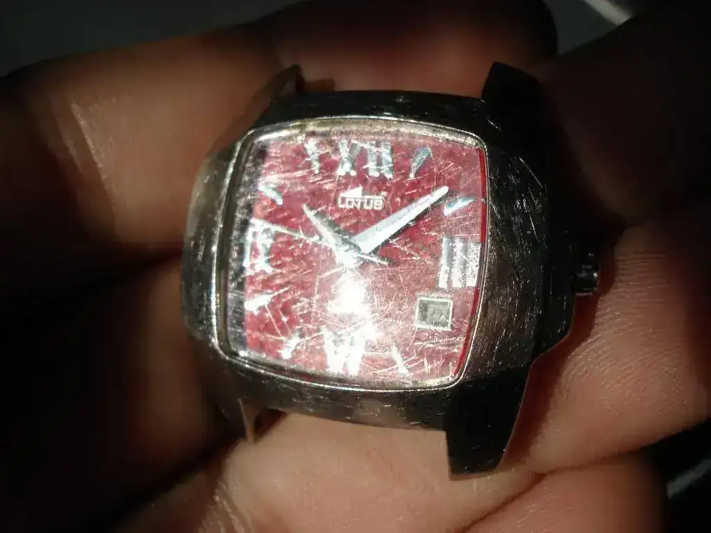

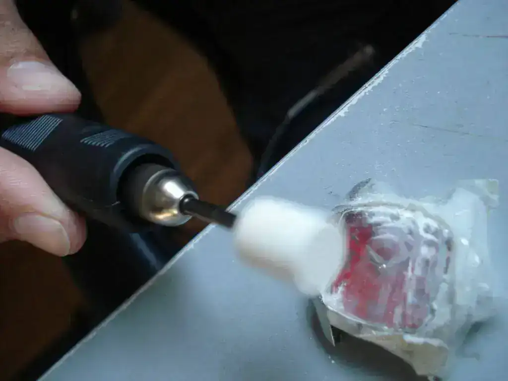

A ver.....lo primero he dicho que no estoy muy puesto en el tema, pero algo he leído.....pulir un cristal mineral rayado no es tan fácil, lo digo por propia experiencia.......las lijas tienen que ser al agua, y el grano de menor a mayor......yo he dicho de 200 e igual me he pasado, ya que no recuerdo la numeración de las lijas que utilicé yo para la restauración de un Lotus de mujer, pero en el segundo enlace que pongo el compañero empieza lijando con una de 400m, así que igual no voy muy desencaminado y no es tan exagerado :hmm: .......después de lijar el cristal, este se queda completamente mate, y ahí entra en acción el oxido de cerio, el cual deja el cristal rematado, pulido y brillante.......yo lo intenté con un Lotus de chica totalmente destroy, y aunque no pude hacer milagros quedó considerablemente mejor:
El antes:
Proceso:
(óxido de cerio)

No tengo fotos del lijado, con lo que no me acuerdo de la numeración con la que empecé......creo que fue con una de grano 600, pero tal y como estaba el cristal con una de 200 seguro que me hubiera ido de maravilla también :D :D
Esta claro que no se podía hacer milagros, pero desde luego el reloj quedó mucho más presentable.
