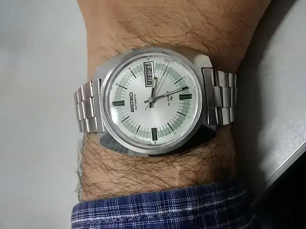

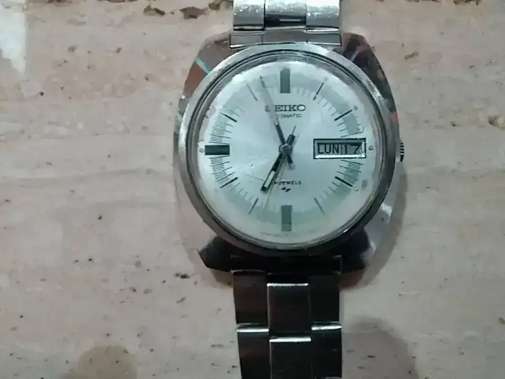

He probado todo lo que comentábais y al final.el.algodón. mágico lo ha dejado relativamente decente. Es un reloj que.al tener el dial estropeado, pegado... no quiero invertir más en él. Os pongo una foto del antes y el después jejeje. Por supuesto he desmontado el cristal por delante, al estar el dial pegado.
Antes...
Después
Te ha quedado muy bien y es muy bonito.

Gracias compañero, una pena que quien le pusiera pegamento no tuviera cuidado y se comiera el esmalte de los bordes del dial, pero bueno, más vintage , jajajja
Pues a pesar de todas las dudas que tenía al respecto te ha quedado muy muy bien. Enhorabuena.
La verdad es que el reloj es muy bonito.
