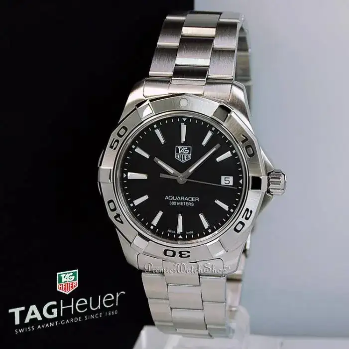

Soy poseedor de un Tag Heuer Aquaracer 300 WAP1111 como este:
Bueno, resulta que me es imposible quitar los eslabones con un punzón que compre en el foro, el pasador no sale llegando hasta el fondo, y no se por donde meter el punzón porque los eslabones no tienen la tipica flechita que te dice por donde sacarlo.
Espero que me podais ayudar, gracias.
Perdona el desconocimiento sobre ese modelo, pero no están atornillados?
Hola buenas.
Ver el archivos adjunto 195421
Los TAG en general llevan pasador con cañón, lo que por eso no llevan la felchita, y tanto da por el sentido que saques el pasador, y seguramente el punzón que comentas será corto y no llega a desbloquear el cañón.
O utilizas un punzón más largo o tiras del pasador por el extremo que salga.
