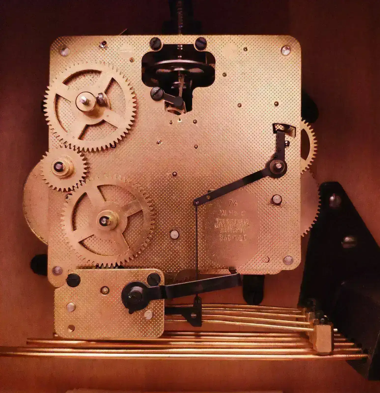

Buenas tardes, compré hace no mucho este reloj de sobremesa que me encanta y es el segundo que tengo de relojería gruesa junto a un holandés de pared, por cierto funciona con magnifica precisión, mejor que algún automático de pulsera que tengo.
Mi pregunta es que no se si hay algún modo de hacer que suenen los cuartos solamente, y no las campanadas de las horas.
Gracias de antemano
Prueba a no dar cuerda al barrileta de las horas (segun miras el reloj de frente es el eje de la izquierda ) si acaso te diera paradas por trabarse la sierra de las horas con el caracol de la rueda de horas,prueba a doblar un poco los mazos de las horas,para que estos no golpeen en la barillas del gong.Un saludo
Reacciones: Cyrano69
Muchas gracias Luis por tu pronta respuesta, seguiré tus indicaciones.
Retirar la arandela de corte y desenganchar la palanca de los martillos y volver a colocarla con la arandela de corte. Al no haber conexión con los martillos de las horas estos no actuaran a las horas, siendo reversible siempre que se quiera, siempre que no extraviemos ninguna de las piezas de conexión, esta forma de proceder no afecta a los cuartos, eso sí darle cuerda a los tres barriletes, ya que se corre el riesgo de bloqueo llegando a parar el reloj.
