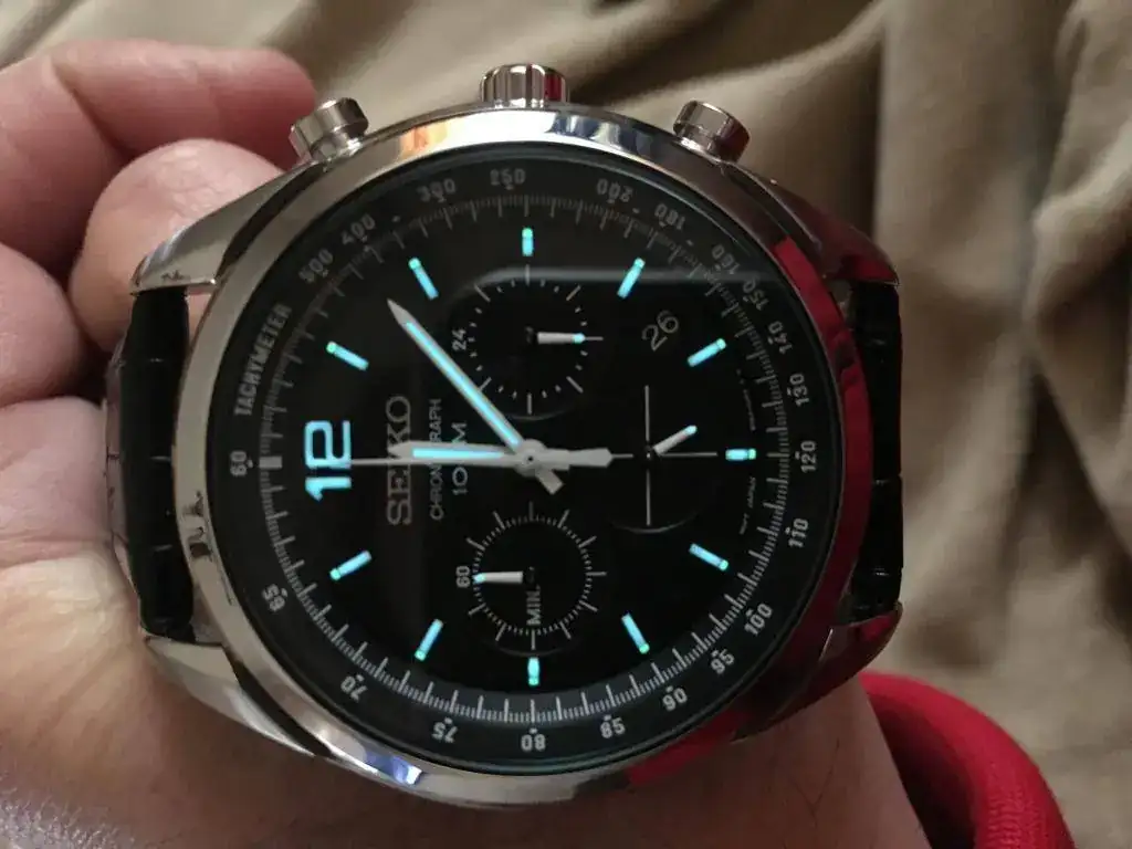

que os parece este mod
  • Iniciador del hilo Iniciador del hilo REQ
R
REQ

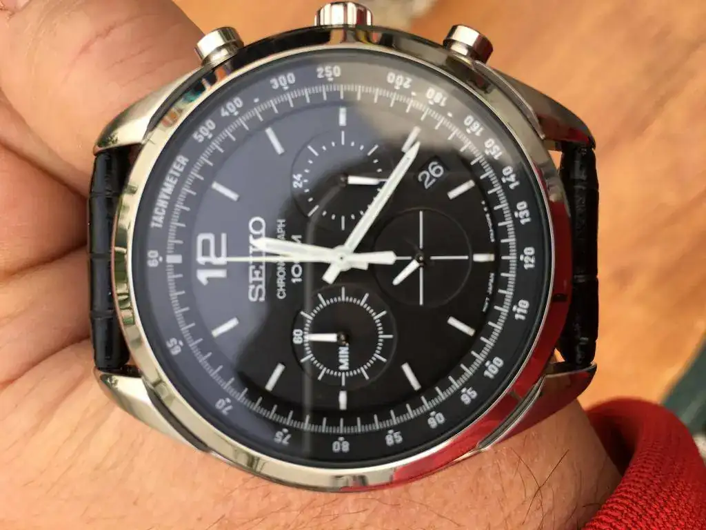

manos pintadas y relumeado.
Pues ha quedado genial, lo has hecho tu?
si ,lo he hecho yo...es la primera vez.
gracias.
Te lo compro :D. Muy bonito. Cuarzo?

el original es el Seiko SSB097P1-
es un mecacuarzo.
le deje los puntos que traia de serie con lume verde y yo le aplique superluminova bgw9 las manos las pinte a aergrafo con un acrilico blanco.
aunque me falto o tuve la tentativa de dejarlas esquelitizadas y aerografiarlas con el lume.
el lume lo compre en herramientas relojero.es ,me tardo en llegar.
herramientas?......ja,ja,ja. luego colgare una foto de ellas.
si llego a teener las que se necesitan hubiera hecho algo mejor.

la verdad es que las fotos no hacen justicia a como es en realidad,lo mio no s la fotografia.
compre este modelo con la idea de mejorarlo-
el relume en si es facil,hay qu tener pulso una lupa y no tener miedo.
quizas halla influido el hecho de quee tambien me gusta hacer maquetas .
con el aerografo hay multitud de posibilidades... el pero es el elevado precio de los pigmentos.
lo hice sin los aplicadores standar que se suelen utilizar para este tipo de trabajo.
utilice agujas de coser,blue tack,palillos de dientes,papel de cocina,me hice unas palancas de xtraer agujas con dos destornilladores y la dremel. pinzas de reelojero y palillos para volver a ponerlas adecuadamente.
mañana colgare fotos de las heerramientas.
