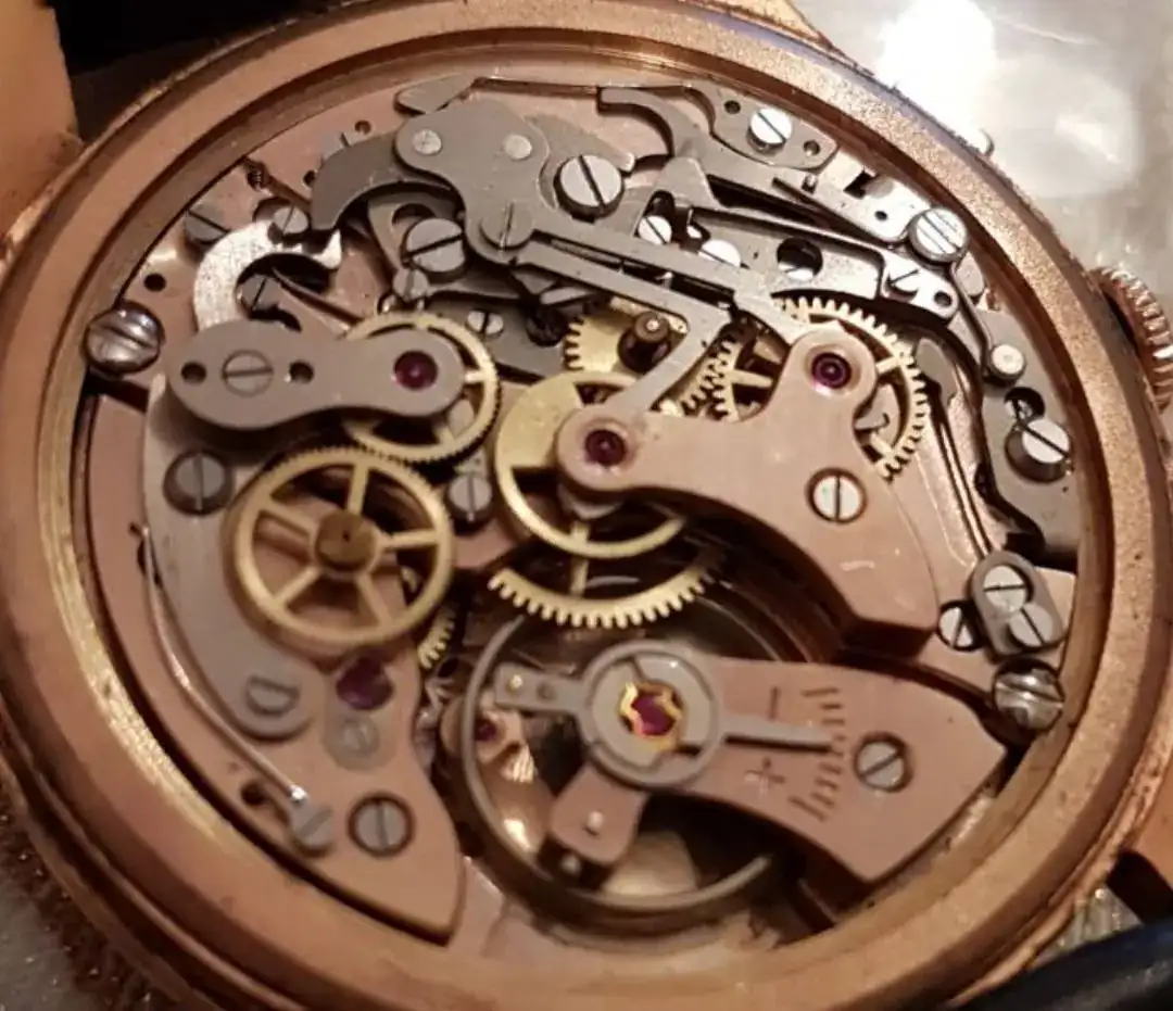

Que movimiento es?
  • Iniciador del hilo Iniciador del hilo plor
plor
plor
De la casa
Buenas noches familia vintagera, alguien puede sacarme de dudas?
Un saludo y gracias
plor, parece un Landeron pero no me cuadran todos los aspectos. Intuyo un número abajo junto al volante, uno de estos números parece un 4.
Mañana lo miro bien, es algo rarito si...
Gracias
No se... Sigo sin verlo claro
Buen día plor; trate de mirar el número que está grabado debajo del volante. Use una lupa porque desde aquí se lee y eso que yo veo mal!!!
Un saludo, Luis desde Argentina

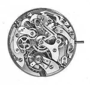

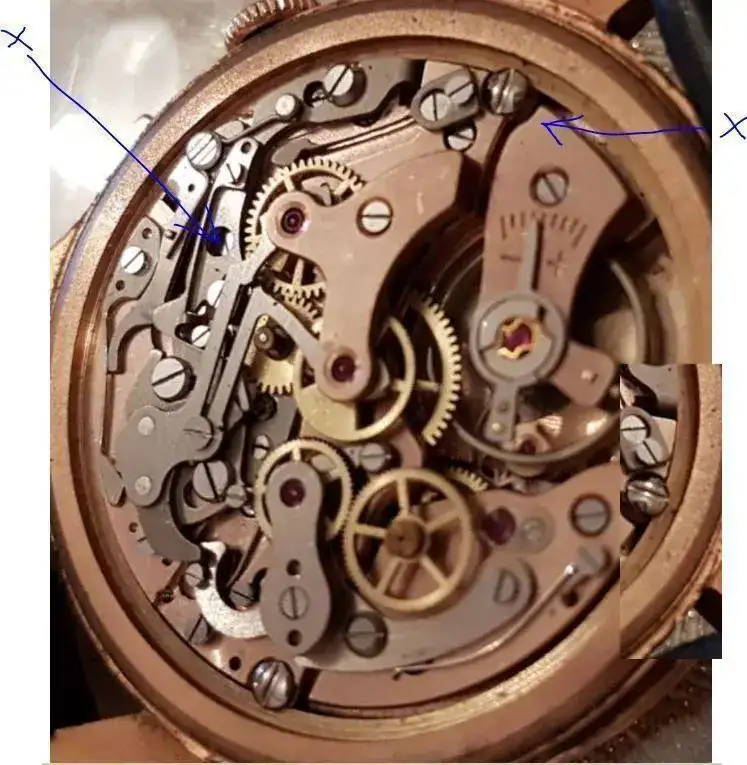

Parece que delante del 4 aparece un 1... en ranftt aparecen el 148 y el 149, y atendiendo a la imagen que pone Nando, y comprobando el calibre con el de ranfftt yo conjeturaría que se trata sin lugar a dudas del landeron 148, si os fijais en ranftt en el 149 no tiene esa pequeña muesca el puente del volante en la zona del tornillo de fijación del calibre y una de las palancas de la parte izquierda tiene un significativo troquel circular..
Para mi es clavado al landerón 148.
este si es un 148 y no digo que el mostrado no lo sea.

BUEN DIA¡¡¡ PARA MI ES UN LANDERON 148
Un ABRAZO AFECTUOSO

Francesc tiene razón, es un 149, la fornitura 8220 (martillo) es particular del calibre 149…adjunto la guía técnica. Como siempre no se le escapa nada al ojo entrenado de nuestro querido Francesc :clap:;-)
Jo, pues muchas gracias a todos por la gran colaboración, concluimos en un 149? A mi hasta el acabado me parece raro... Soy muy novato en esto la verdad.
