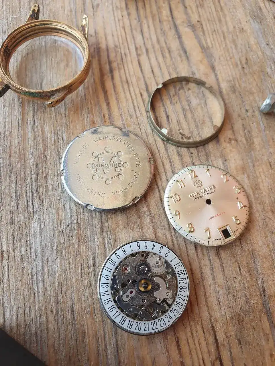

Hola a todos,
Después de pasar por otro subforo y conseguir identificar el movimiento(gracias Cuantico).
Me gustaría ver que posibilidades le veis a este movimiento y que me contéis como debo buscar los distintos componentes.
Quiero decir, que no se si con el diámetro del movimiento busco el dial y caja, o eso da igual, en fin...
De paso os pregunto que tal veis este movimiento y si lo usarías para hacer un reloj baratillo con componente chinorris, o si es un movimiento to que merezca la pena invertirle algo más.
Os escucho, y a ver si saco mi primer reloj, que seguramente sea el que más me guste,jajaa
Por cierto dejo foto del movimiento, es un FHF96-4 ST
    172,7 KB · Visitas: 114
Nadie se anima??
Estoy un poco perdido en cuanto a que tengo que tener en cuenta para buscar un dial, o una caja para este movimiento.
Tengo que medir el diámetro del movimiento y buscar cajas del mismo diámetro?
O da igual el diámetro de la caja porque la bata hace que se ajuste??
Alguien que me eche una mano?
Saludos y gracias a todos.
Da las medidas de esfera e interior de la caja
Lo suyo es dejarlo como donante, y si apetece buscar uno de la misma familia (calibré) en mejores condiciones, y de dos o tres sacar uno.
Lo de hacer bodas de varias familias diferentes entre sí, no suele salir bien, a parte que suele ser un saco sin fondo.
Gracias por contestar, he conseguido un donante para terminar de reparar este. Y si encontraba alguna caja y dial no muy caros de aliexpres, pues guay.
El movimiento mide 26mm, el dial poco más de 27mm y el exterior de la caja 31mm.
