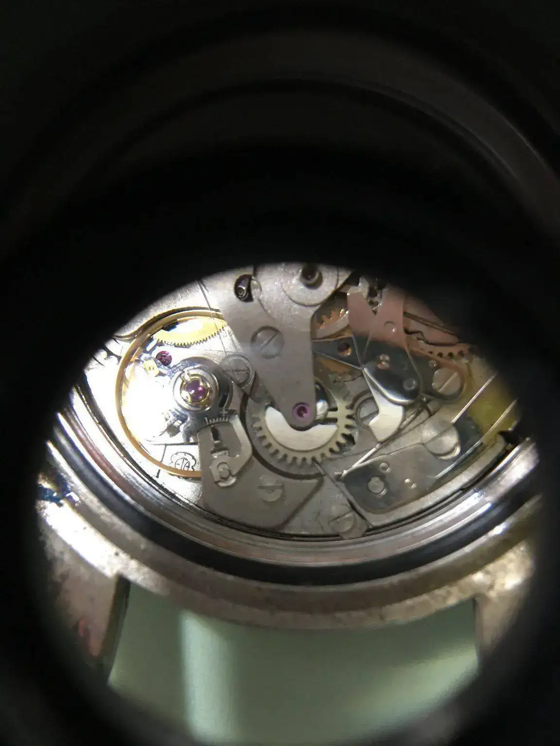

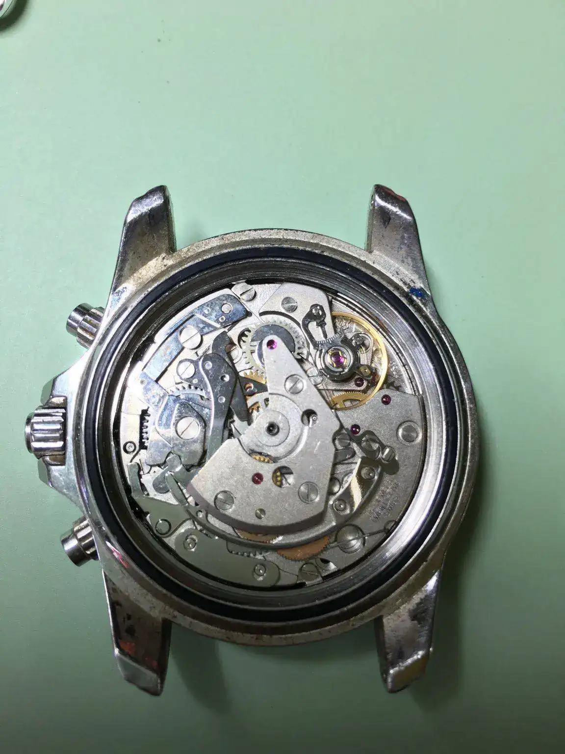

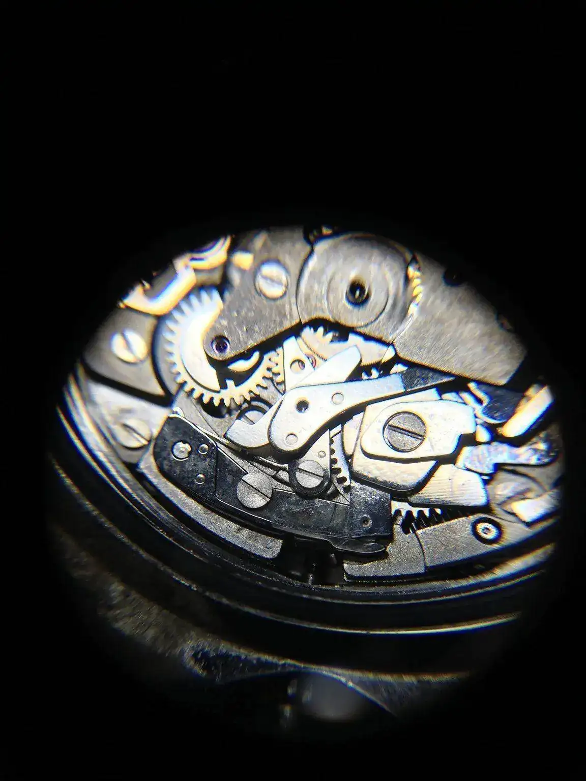

Buenos días, tengo un reloj con maquinaria Valjoux 7750 cuyo pulsador de inicio/parada se atranca (solamente a la segunda pulsación, a la primera funciona bien). He observado que parece que el extremo no toca plano con la maquinaria, no sé si me explico. Al girar el pulsador y buscar la posición ya funciona bien pero cono digo hay que buscarle la postura.
He pensado quitar la máquina y echarle un vistazo pero no veo cómo sacarla (estoy acostumbrado a los de cuerda y en cuanto me cambian el paso... [emoji33])
A ver si me podéis echar una mano compis, un saludo.

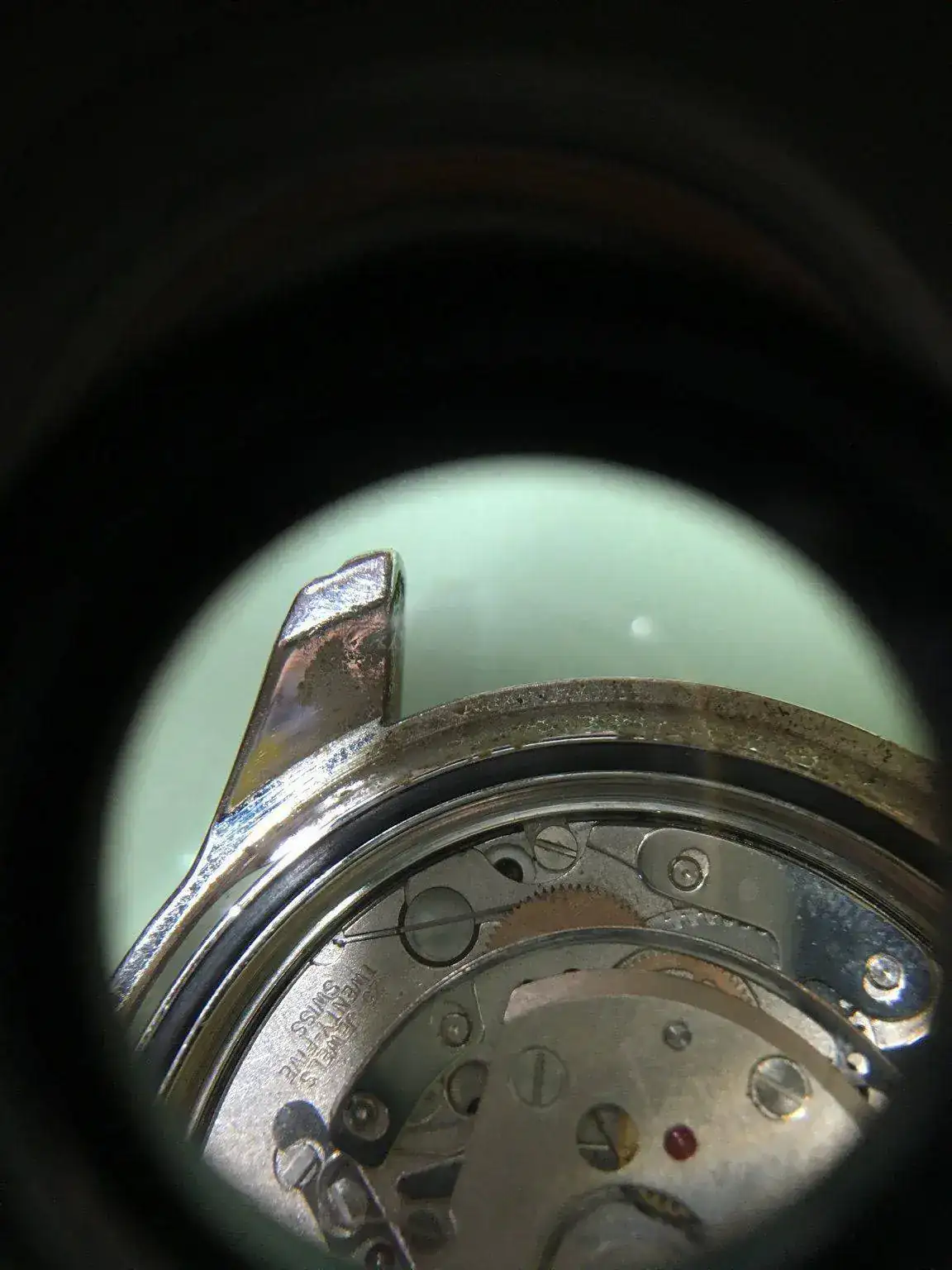

He fotografiado dos tornillos de la parte superior e inferior que parece que lo sujetan a la caja pero no me fío, prefiero esperar a que me digáis algo.

Lo correcto seria, sacar el mecanismo de la caja, y desmontar, limpiar y siliconar, los pulsadores, para extraer la maquina, afloja los tornillos y ladea las bridas, seguidamente, extrae la tija, eso si en posición de puesta en hora, una vez tengamos el mecanismo, fuera, podremos comprobar donde esta el problema, si en los pulsadores, o en el mecanismo, lo mas corriente es que los pulsadores estén obstruidos por suciedad.

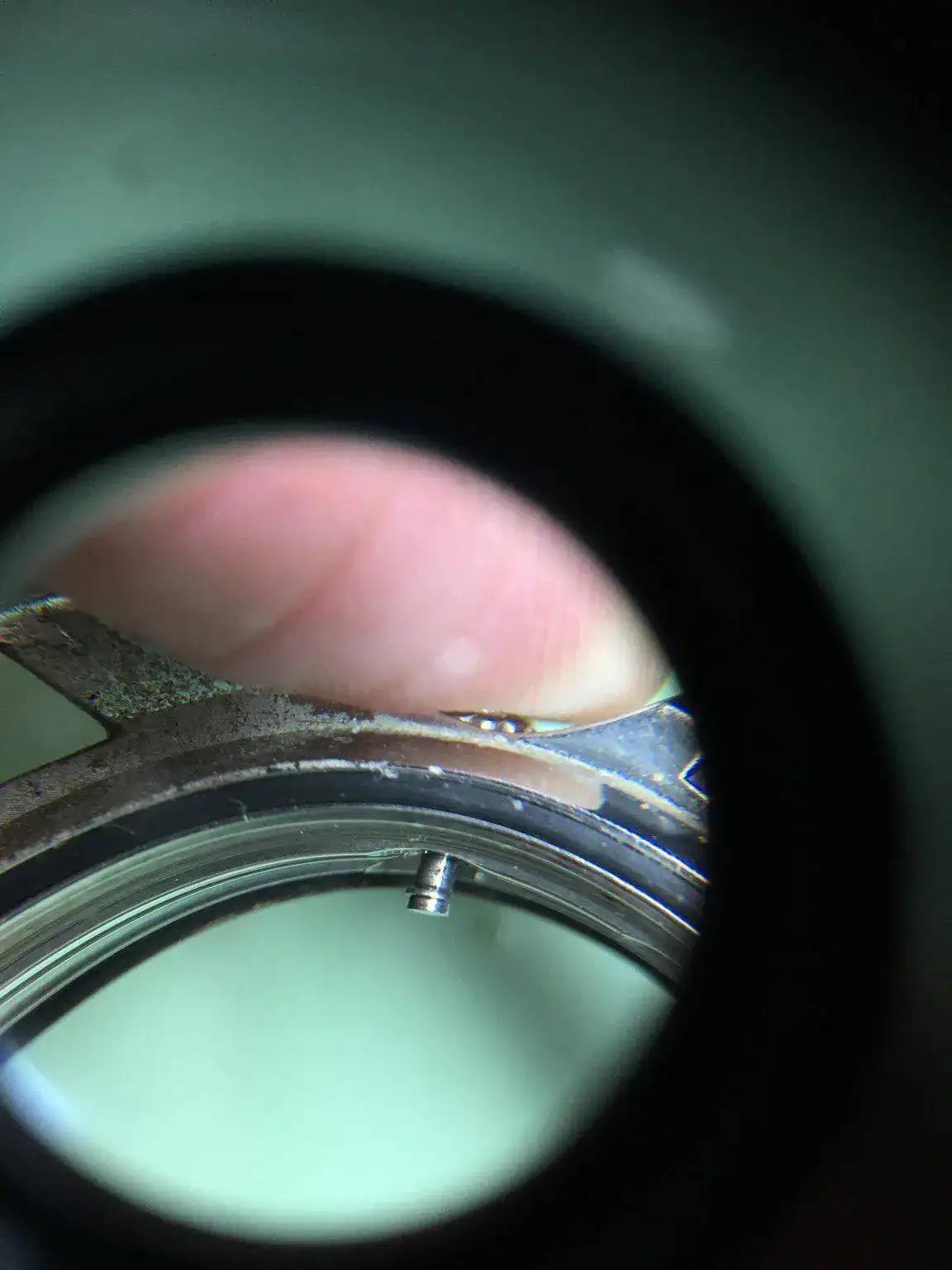

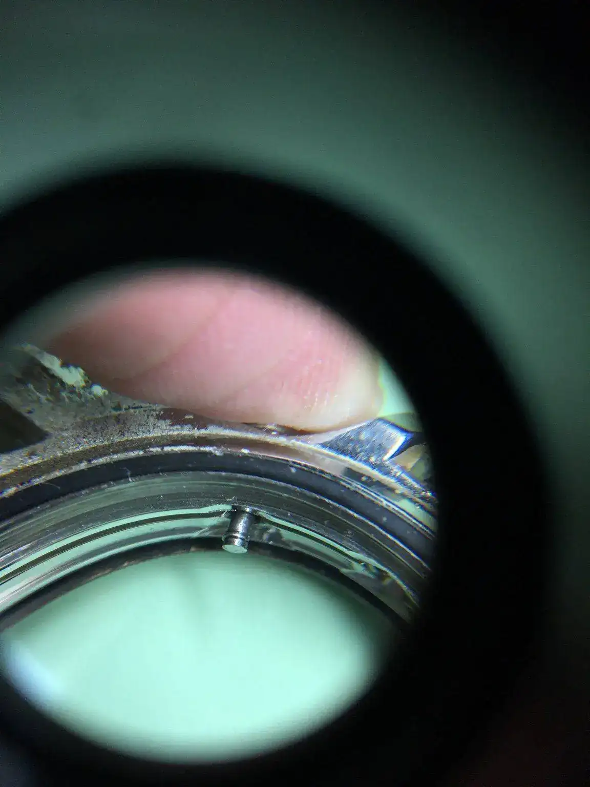

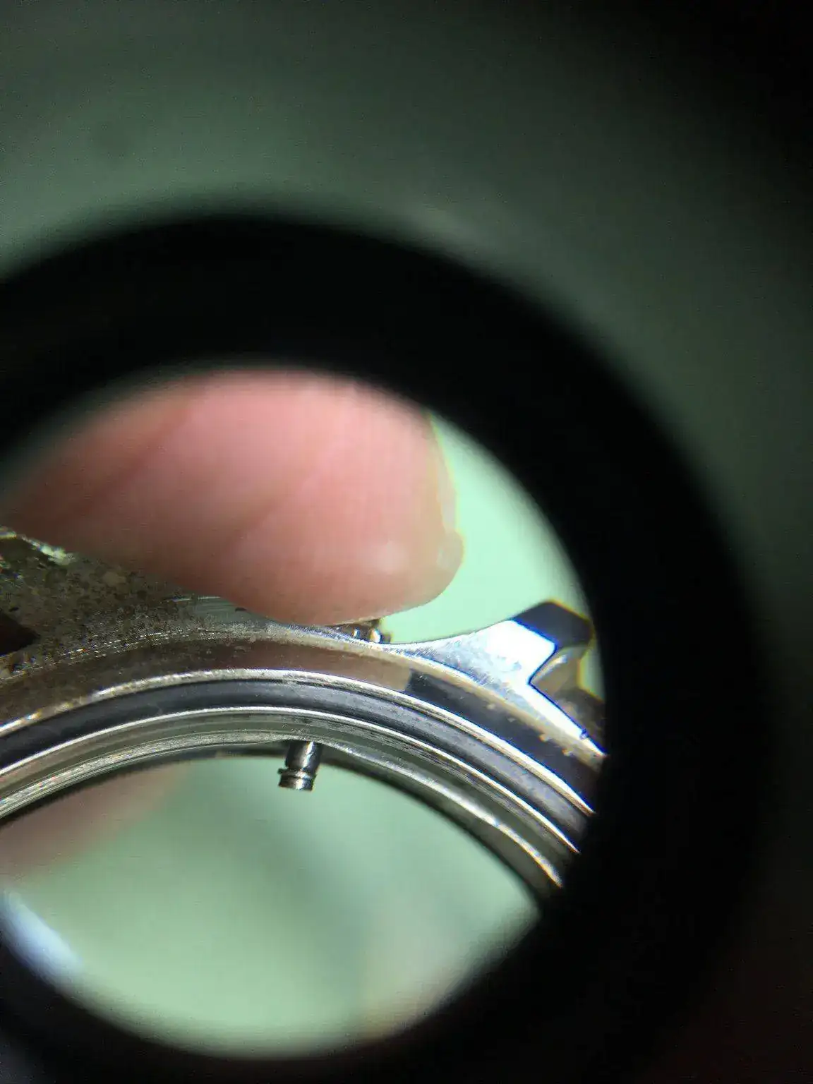

El susodicho. El reloj no es mío, es de un amiguete, lo digo por la roña que acumula
Yo lo veo como torcido, ¿quizá por eso no ajusta a la platina del movimiento y se queda trabado?
Con este pulsador no tienes que tener, problemas, es de chaveta, tienes que extraer la chaveta, con la ayuda de un par de pinzas, ponle debajo un trozo de rodico, (Blu tack), para que se quede enganchada la chaveta, y no se extravié, desmonta el pulsador, verificas, limpias y engrasas con silicona, o vaselina, y lo montas de nuevo.
¿Como notas el pulsador sin el calibre? ¿Se sigue quedando pillado?

Si va suave el problema queda para la máquina. Alguna leva no va fina.

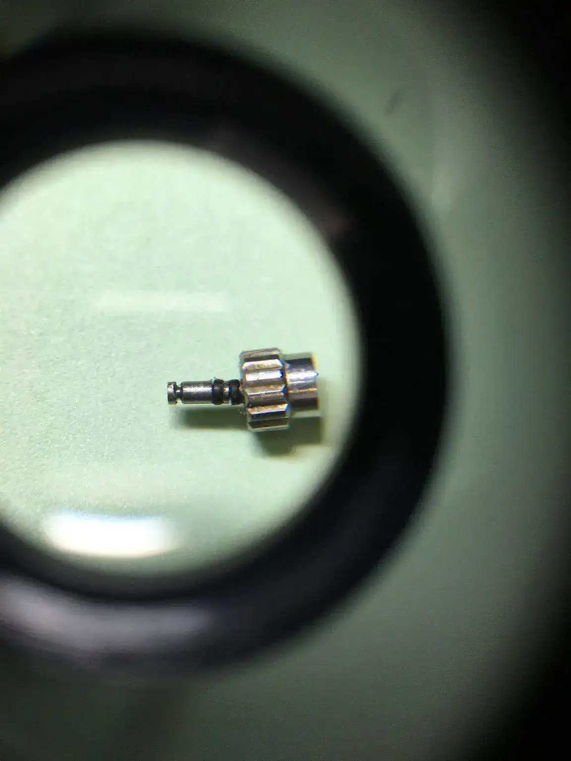

El tema es que girando el pulsador de manera adecuada antes de hacer contacto con la leva va perfecto pero en las demás posiciones se queda trabado, se observa que no apoya totalmente plano en la leva.
Pues sácalo. Es la mejor forma de ver si está doblado. De paso podrás limpiar tanto el vástago como orificio.
Está torcido. Además le falta una arandela abierta que lleva para que no se salga el botón, como he visto que lleva el otro.
El reloj es un Sector 900 ¿será posible encontrar un botón nuevo o se podría enderezar este y buscarle una arandela?
El pulsador lo puedes enderezar, lo sujetas la parte gruesa, con un mandril, o tornillo de mano, y le das unos golpes,con suavidad, para ello va bien el mango de un cepillo, a poder ser de madera, el perno torcido suele enderezarse con suma facilidad. La arandela si no la encontramos, o bien la podremos fabricar, con la espira de un muelle de pasador, para ello precisamos un muelle, al que le cortaremos una espira, esta la ponemos en un tas de acero y con la ayuda de un punzón y un martillo la aplanamos, y + o - tendremos una arandela (chaveta), la que encajaremos y ajustaremos por presión en el pulsador, otra opción es ponerle una pequeña junta, (torica), las podemos conseguir, desguazando mechero desechables.
Muchas gracias, me dejas alucinado con tus explicaciones [emoji1303][emoji1303][emoji1303].
Pues después de fabricar la chaveta "de garrafón", gracias 6aly, y engrasar parece que ya marcha correctamente.
