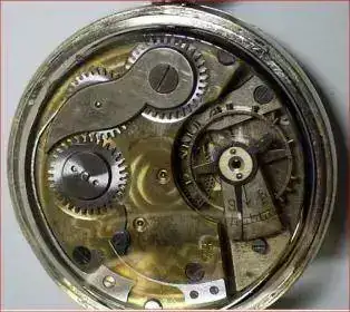

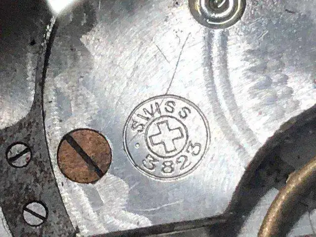

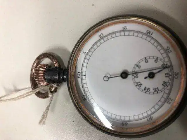

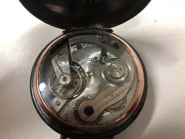

Hola he visto un excelente post de Achueco y muchos aportes han tenido.
Tengo este aparato de hierro pavonado que adjunto algunas fotos, que solo tiene grabado SWISS 3823.
Opinan que podría ser un pulsómetro. Desde ya gracias por la ayuda. Saludos desde Argentina. Carlos

[TABLE="width: 100%"]
[TR="bgcolor: #F8C8C8"]
[TD="width: 250"]
Fig. 1 Fig. 2 Fig. 3 Fig. 4 Fig. 5
[/TD]
[TD="bgcolor: #FFD2D2"][SIZE=+1]Breitling 18 '' '[/SIZE]
Cuenta con
temporizador, 60 s (0,2 s), 30 min,barrido del
viento del vástago de larueda del pilar
segundo
Datos
18' '', Dm = 40.0mm, Do = 40.6mm
H = 7.6mm
(incl.Balancín dedevanado)
F = 1.4 mm
T = 3,5 mm
6 joyas
f = 18000 A / h:
10h de la reserva de
Manos
1,40 / 1,40 mm
Comentarios sobre los datos[/TD]
[TD="width: 40%"]
Observaciones Función de tope de escape del cilindro de
calibre de cara abierta con cojinete del vástago de la rueda del pilar en el colgantePatente Suiza 3823 (Fig. 5): cañón acoplado por fricción con disco de corazón V para el contador de minutos (más adelante en casi todos los relojes), rueda del pilar F con pilares escalonados tres posiciones del martillo M para operar el tope de equilibrio O :Fig.2: carrera, Fig.3: tope, Fig.4,5: reinicio archivado 07-27-1891, Léon Breitling (CH) Ejemplo, año: firma; dispositivo de choque 1-4) ca. 1900: Swiss + 3823 - 51900, 67 974 7 5) del documento de patente para comparación
[/TD]
[/TR]
[/TABLE]
Me puedo equivocar... pero parece mas un Stop Watch y no un pulsómetro.
Los expertos dirán, achueco incluido.

Hola barista. Según la propia definición de la patente se trata de un "Chronographe-compteur destiné aux observations scientifiques ou de sport". " Chronograph-counter destined for scientific observations or sport ".

Eso es exactamente lo que dije: un stopwatch.
