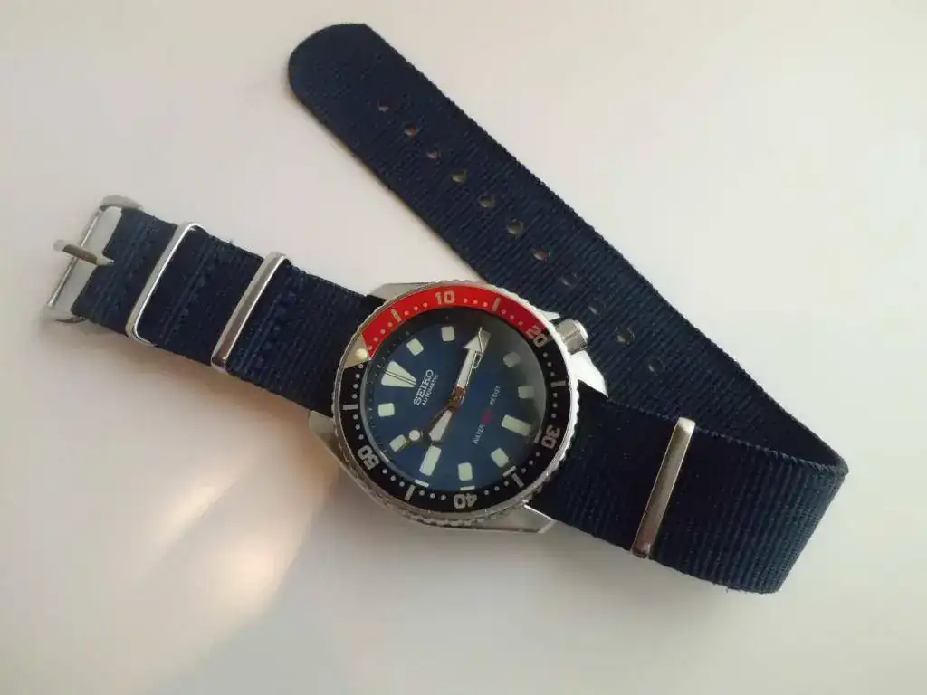

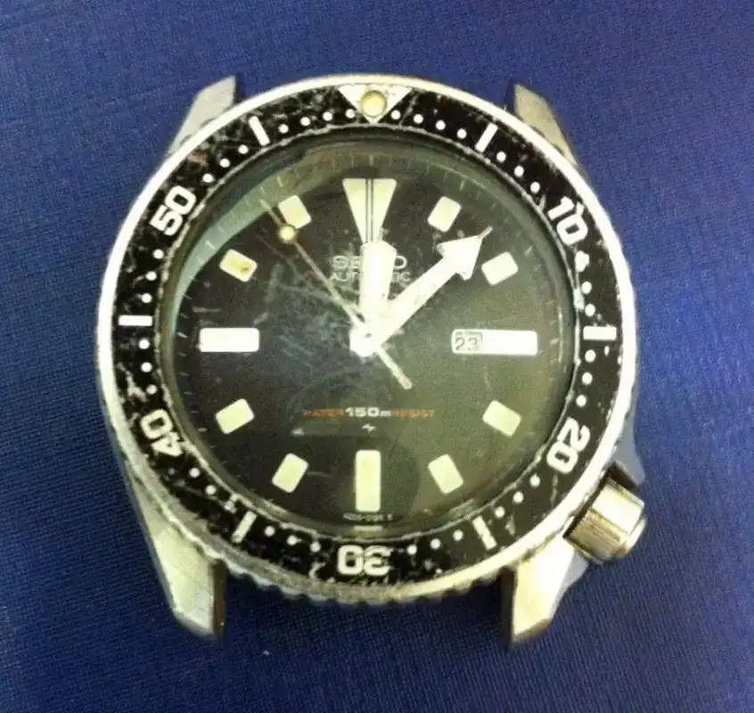

llegada.webp En este estado llegó un 4205 que hice para mi esposa.
CIMG0030.webp Y así quedó. Despues de desmontado, empecé con lija de agua de grano 400, y fui subiendo, 600, 800 y 1000, siempre con agua. Como no conseguí lija mas fina (el óxido de cerio tampoco) le di con quita arañazos de 3M, para carrocerías y para terminar pon pulimento fino, tambien del mismo origen y destino.
No está perfecto, podría brillar mas, pero para ser un trabajo casero y a mano, estoy bastante satisfecho del resultado.
