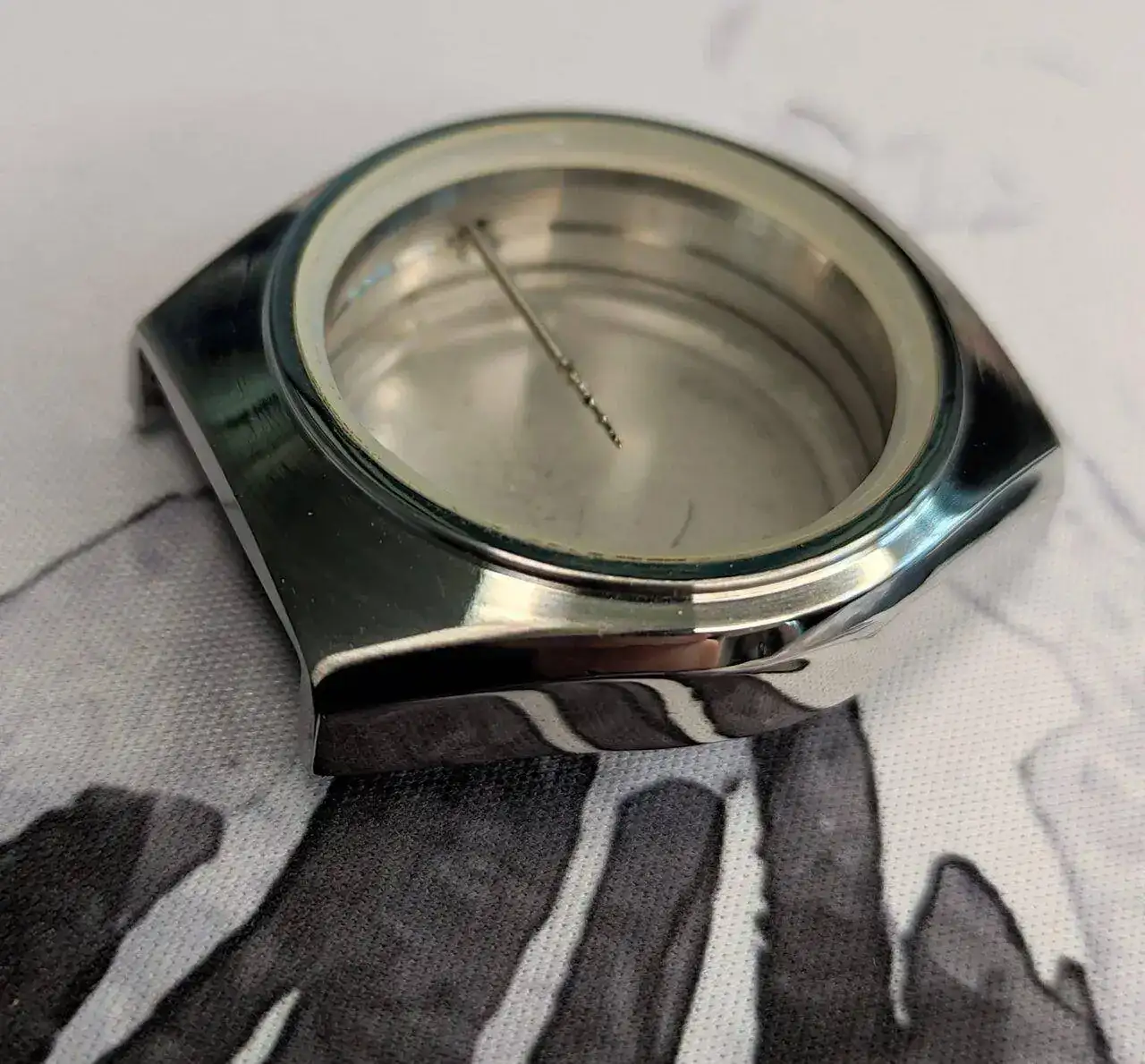

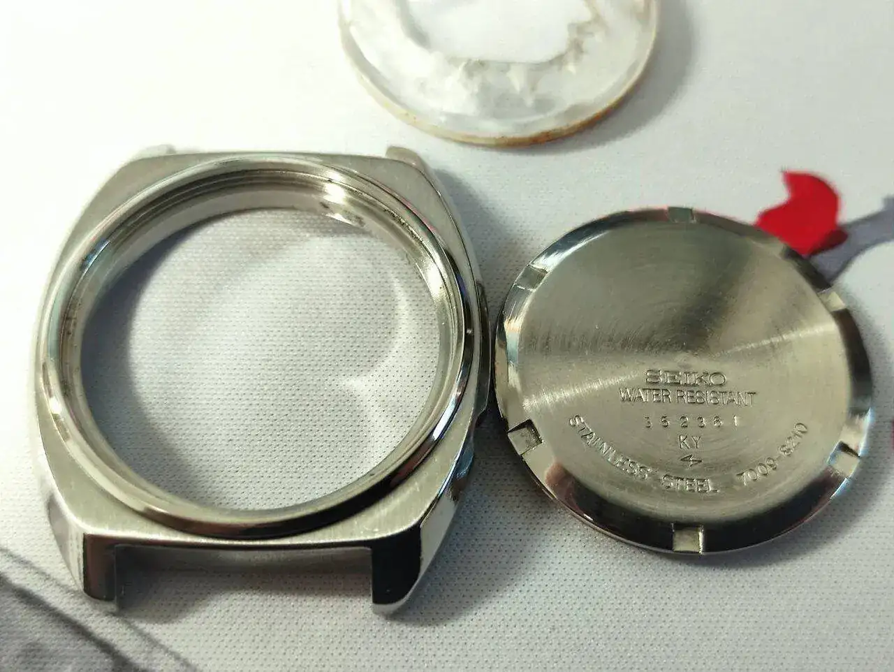

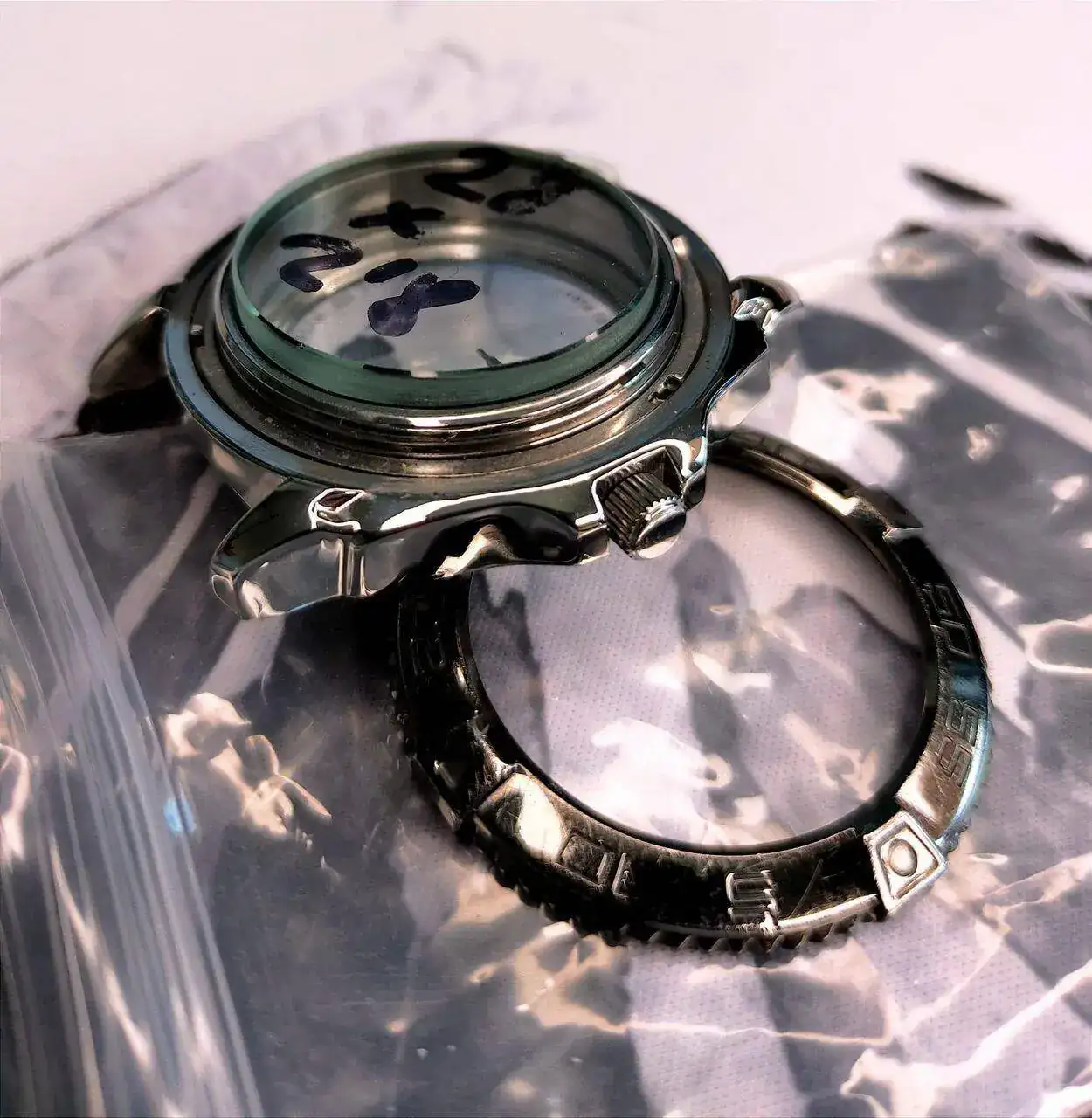

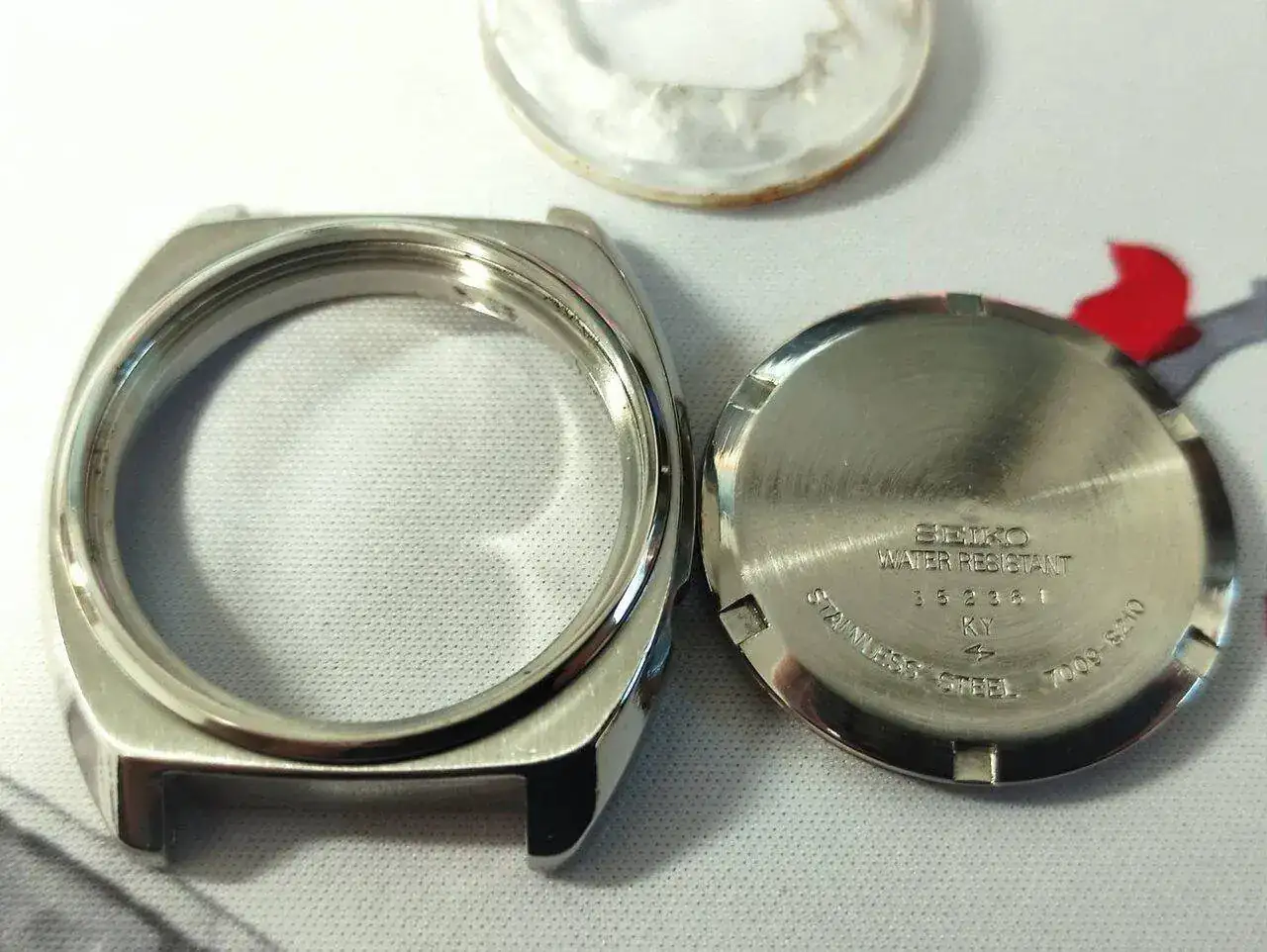

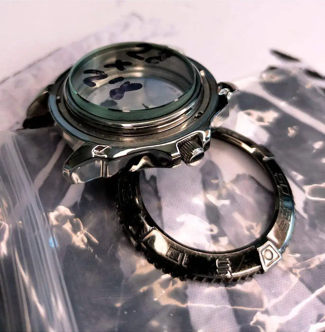

Estos son mis últimos trabajos con mi técnica, no es la mejor pero no me disgusta, estoy muy contento con el resultado los cepillados circulares con una lija/estropajo y una mordaza de torno. Por lo que veo de los profesionales una pulidora de banco siempre es lo mejor, aunque en mi caso es importante economizar el espacio ya que lo hago todo en casa.

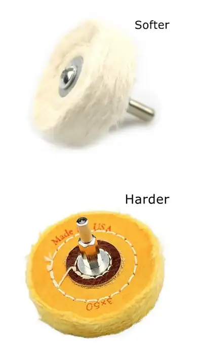

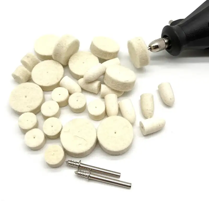

Como uso una miniherramienta tipo Dremel los discos de pulido me salen bastante baratos, asi que uso uno nuevo en cada reloj.

Hay buenos resultados con la dremel?

buen trabajo, entiendo que con dremel,no?
Picotazos en rallones profundos quitados a mano con lija (en medida de lo que se pueda) y acabado final de pulido con Dremel.
