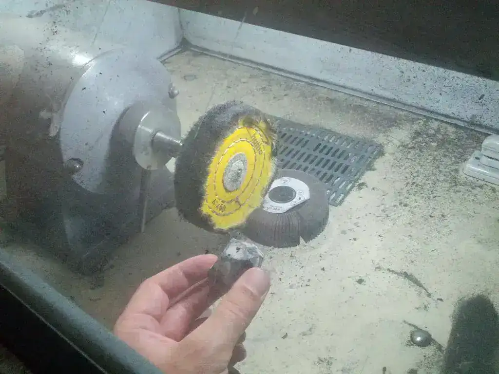

Cuando ya tienes el disco y la cera necesarios,aplicas un poquito de cera por el exterior del disco y sujetando con fuerza el objeto a pulir,se hacen movimientos en todos los sentidos.Para limpiar el exceso de cera,lo suelo frotar por el interior del disco (Un lado pule y otro limpia).Lo que se trata muchas veces no es de desgastar la pieza si no mover el metal.Cuando se calienta un poco por la fricción,es cuando mejor se trabaja.Después lo suelo limpiar en una máquina de ultrasonidos para quitar los posibles restos de cera.

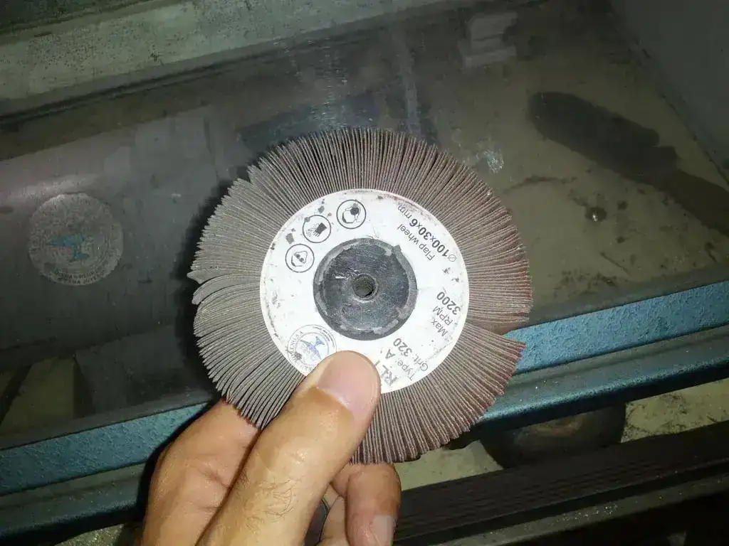

Para cepillar existen discos de diferente grano de lija y solo es orientar la pieza en el sentido de giro.

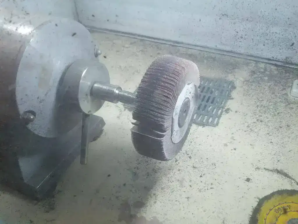

Te paso la foto de la pulidora que uso habitualmente para que te hagas a la idea.Es de Chamorro y Moreno de uso profesional pero por ebay las tienes similares en menos de 100 euros.
Para pulir solo necesitas el disco de lana deseado y la cera apropiada al producto a pulir.
