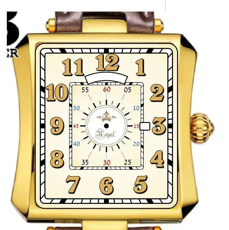

Hola resubo este hilo, ya que he visto este anuncio, y algunos parecidos.
Con algo así se podría empezar a trabajar?
La maquina es un principio, pero tan o mas dificil es encontrar caja, agujas, esfera......... Saludos
Lo se, lo se. Yo sigo mirando y buscando....

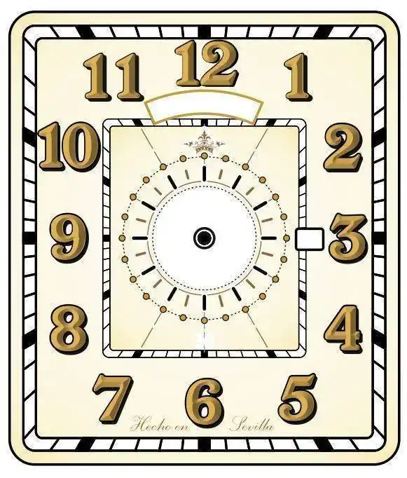

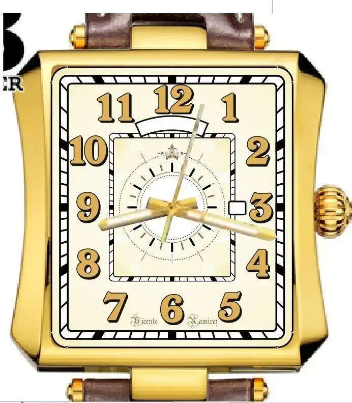

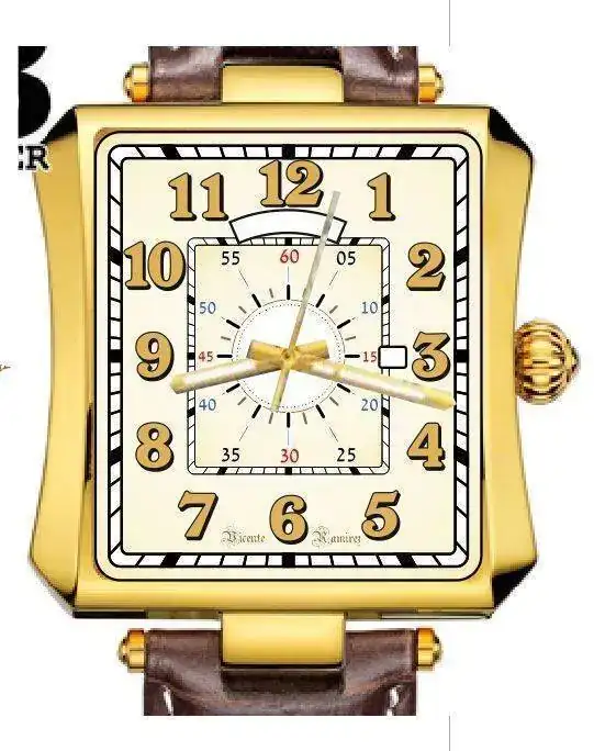

Buenas. Yo me estoy tematizando de 0 un vintage. Cuando lo tenga un poco adelantado os pondré fotos. Podéis contar conmigo para delinear la esfera.
Matizo. Me estoy diseñando la esfera desde 0, no todo el reloj. Tengo la caja y lo que estoy diseñando es sólo la esfera.

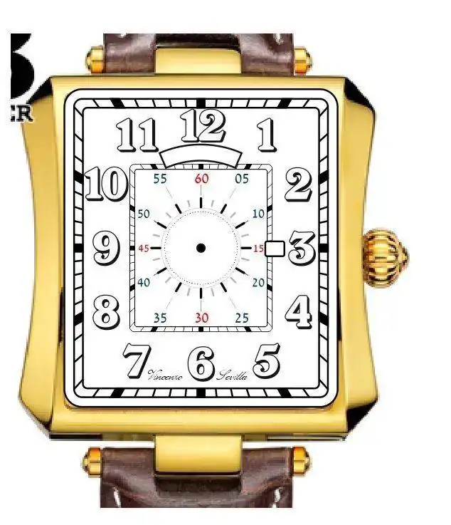

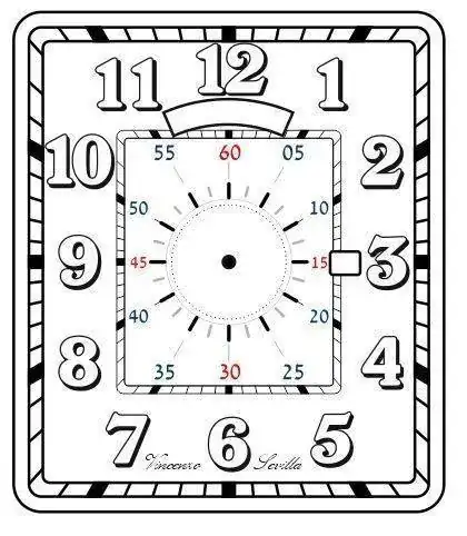

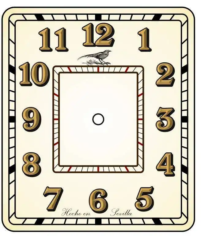

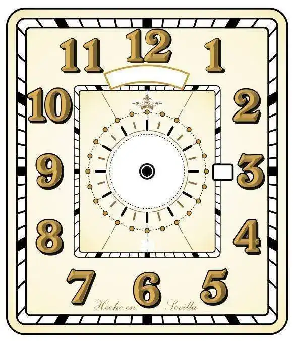

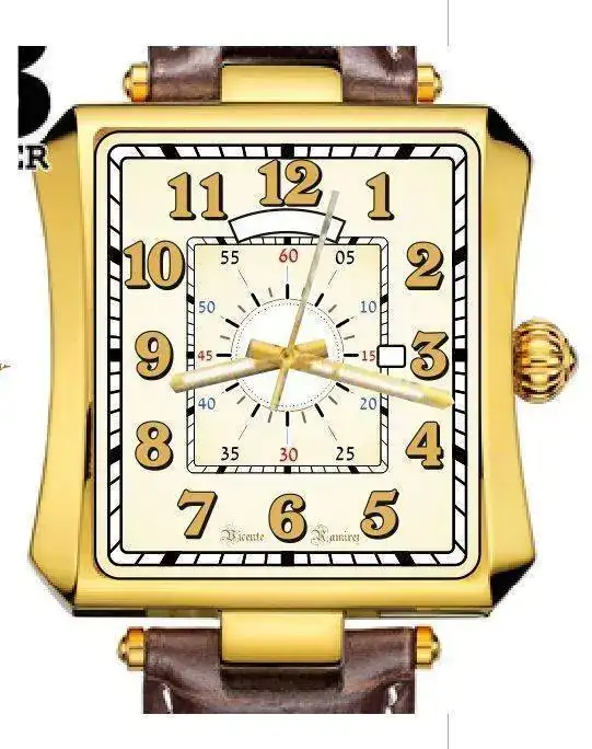

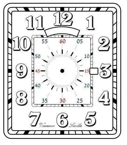

Este es el diseño de la esfera.
Que os parece

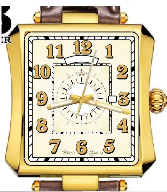

Lo estoy haciendo sobre un reloj que me lo compré hace tiempo y que no encontraba forma de ponermelo porque dejó de gustarme, así que estoy experimentando con antiguas esferas adaptando el estilo al dial. Como vereis está el fechador a las 3 y el nombre del dia a las 12.
    33,6 KB · Visitas: 143
Me gusta mucho, muy guapo y en estilo.
Solo cambiaría el nombre, me dan un no-sé-qué los falsos italianos tipo Vittorio y Luchino. Vicente me parece un hermoso nombre.
Está muy chulo, da gusto tener artistas por aqui.
Ya que pones una subesfera interior esta debe ir con las horas y la exterior con los minutos en consonancia con la longitud de cada aguja. EMHO.
Como estos.

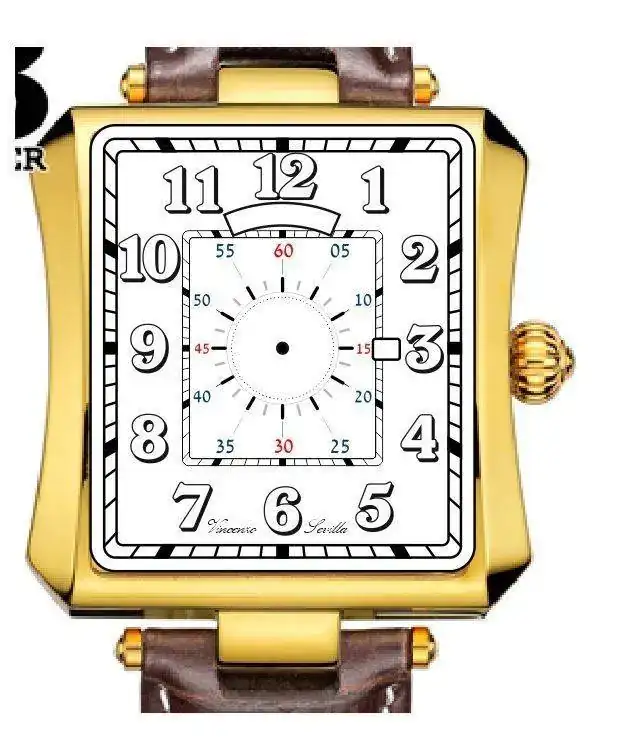

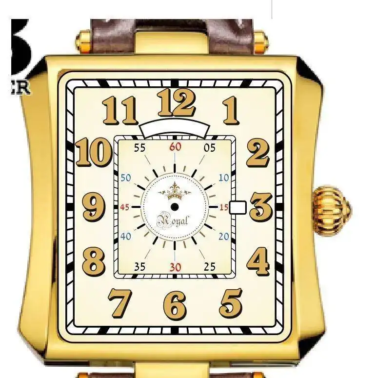

Es verdad. Pero no puedo porque sacrificaría el tamaño del dígito, así que voy a borrar los números interiores y dejaré de adorno la subesfera interior, e igual limpio esa zona y hago el cuadro interior mas grueso.
y definitivamente esta será la esfera
Muy bonita. Ya lo era desde el principio. Me gusta el proyecto, Vicente.
Es muy bonita y se nota el trabajo detrás. Para mi gusto está demasiado sobrecargada, me gustan las esferas mas sobrias, que era la idea que tenía para este proyecto si se hiciese.
Pero si es muy bonita y me gusta. Tu serias capaz de llevar a cabo la esfera final, o solo te quedarias en el diseño?
Para mí, un vintage verdadero debe llevar segundero pequeño y con un calibre de remonte solo manual, peseux 7001 como ideal.
Cuadrado, redondo, rectangular, me da igual mientras mantenga las líneas del boceto....
Por cierto, es precioso ese boceto,me encanta.
¿ Puedes hacer un boceto en acero? Eldorado pierde siempre con el tiempo y a no ser que se le den 10 micras no es muy longevo con los años. A ver como puede quedar.
Estoy esperando que me vendan otro vintage NOS, la cosa está peliaguda, se resiste en deshacerse de ellos y tiene un montón, si por el contrario saliera en el camino otra cosa, la estudiaría.

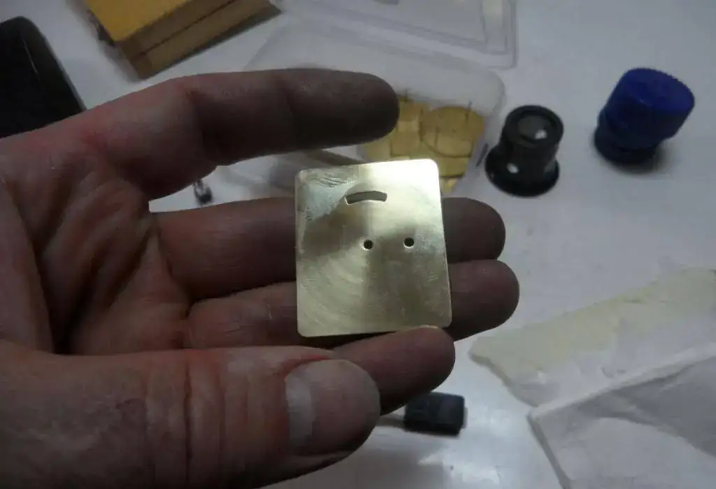

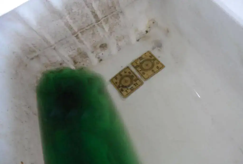

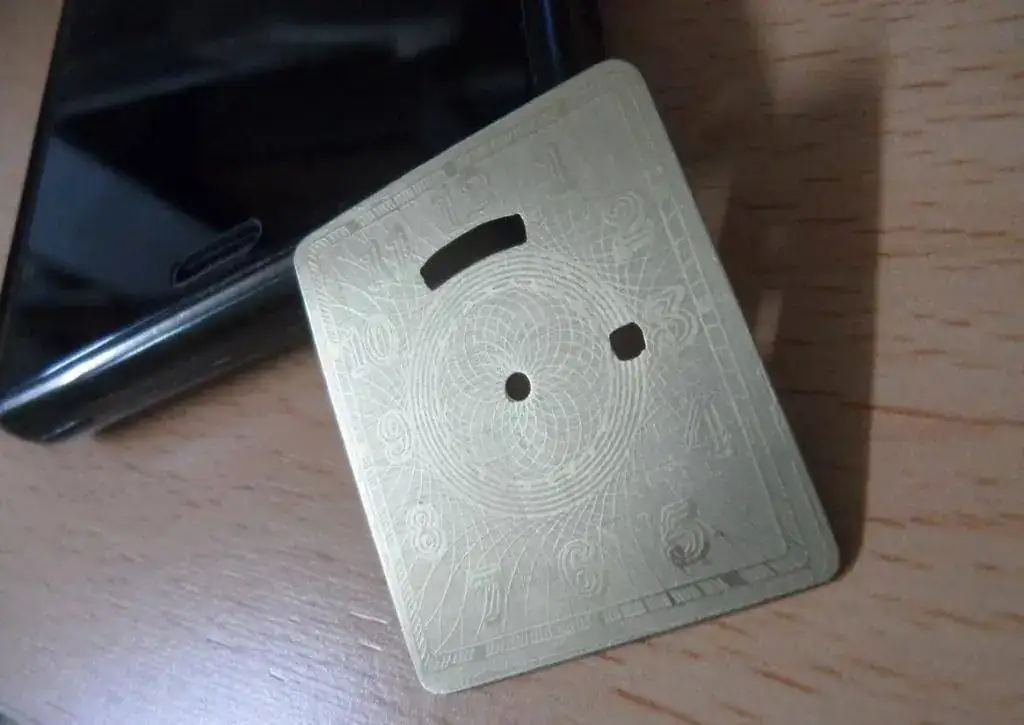

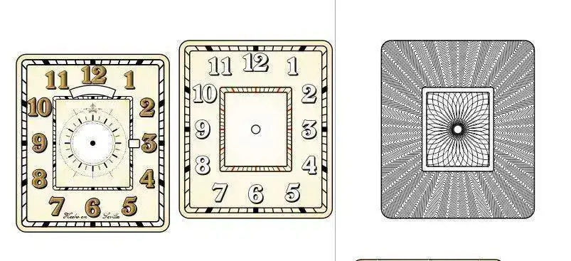

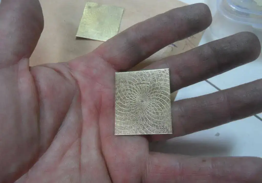

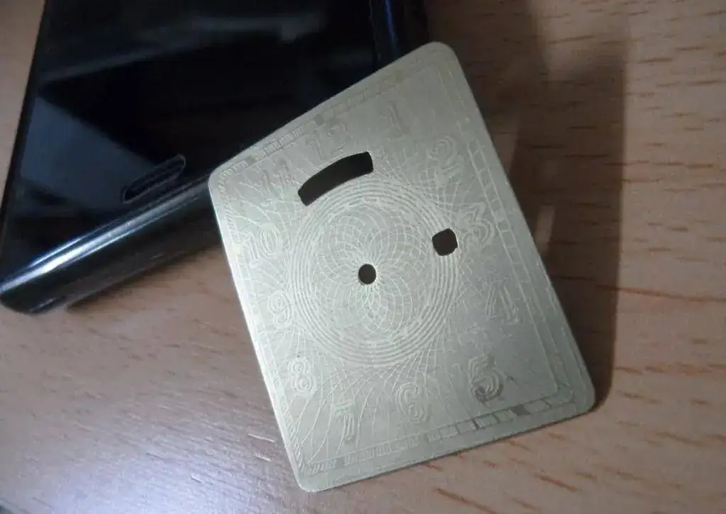

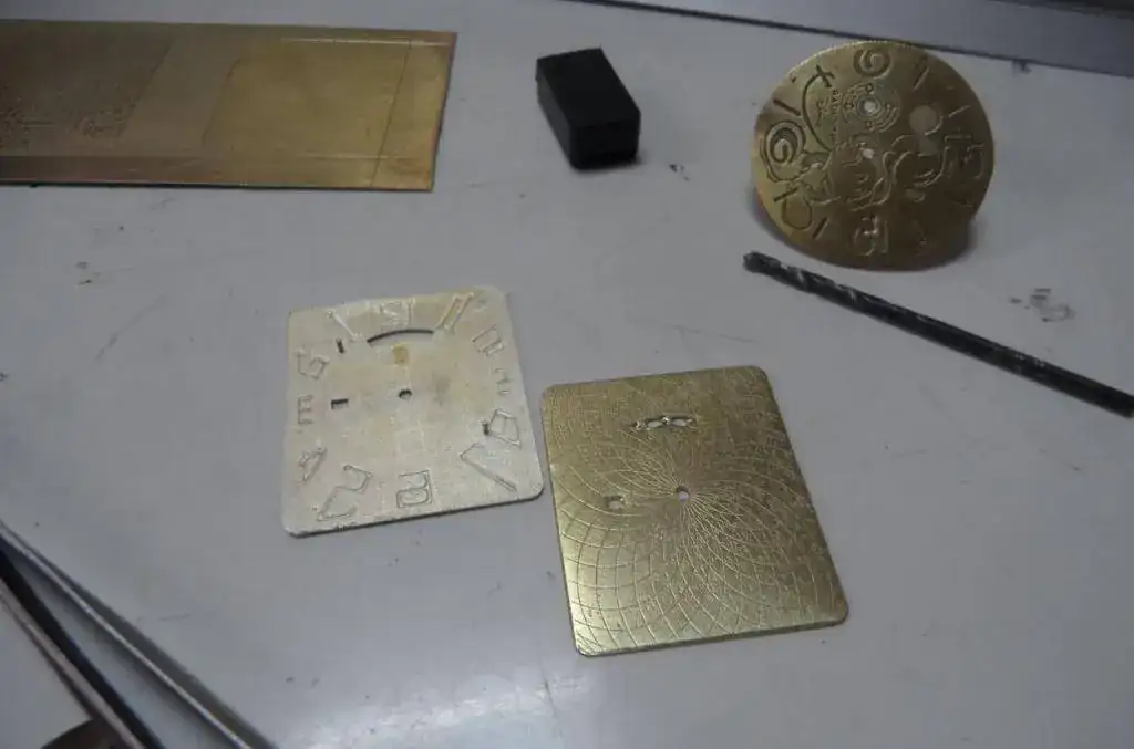

Bueno, despues de unas horas de intenso curro vuelvo al punto de partida.

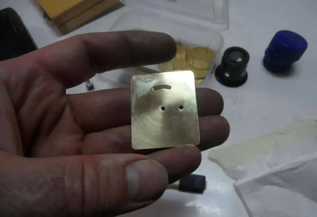

Grabé las esferas por la parte trasera del latón para marcar por donde tenía que recortar y me he currado todo el proceso en dos de las 3 esferas que he grabado.
Despues de intentar dejar bien los agujeros con las limas que tengo que no me entran no me ha gustado el resultado.
Y me he dicho... para que demonios quiero el dia de la semana y el nombre del día, si además viene en chino.:laughing1:

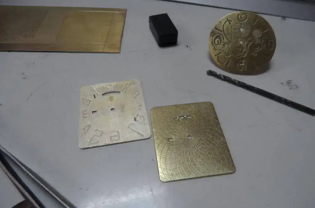

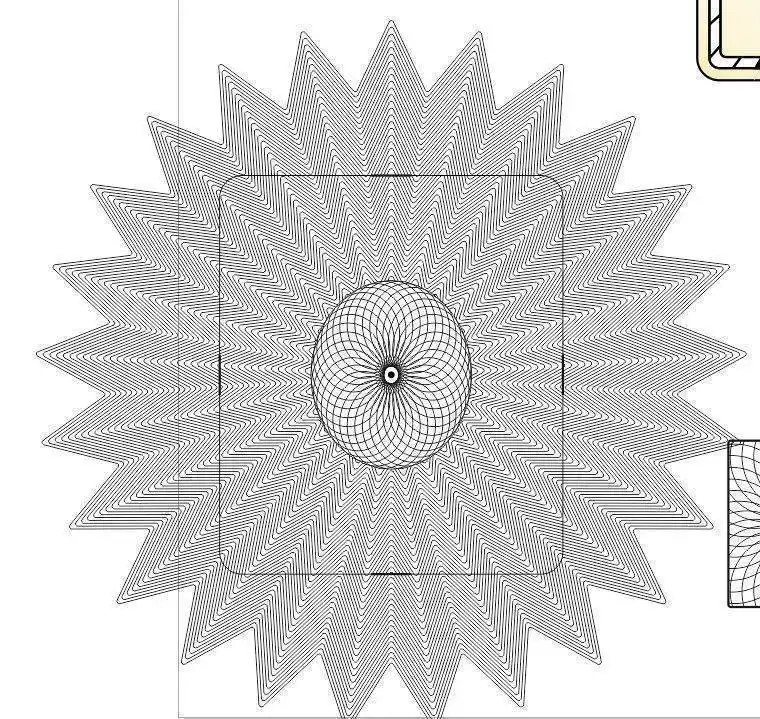

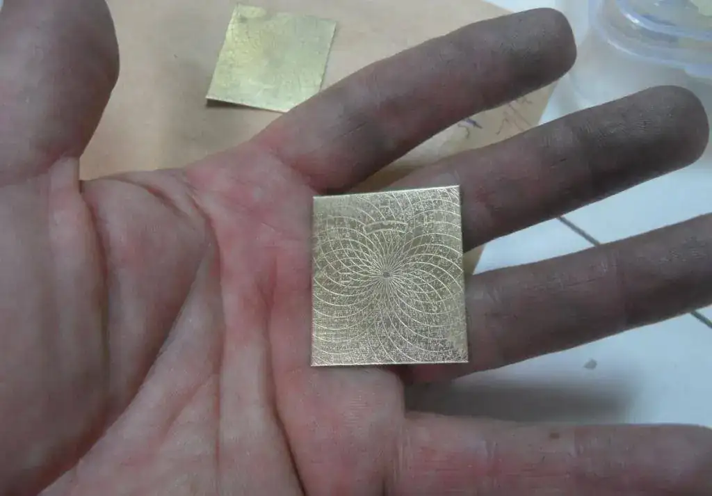

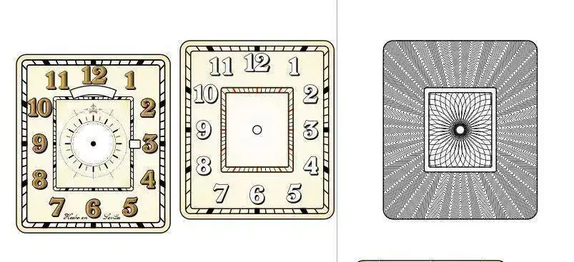

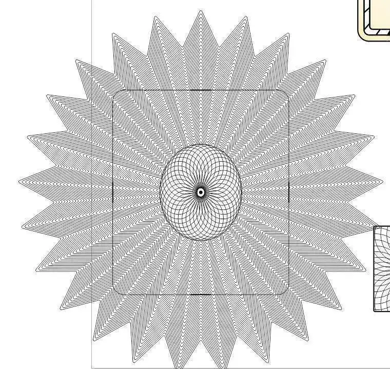

Así que como me queda una esfera sin taladrar la voy a empezar de 0 y le he diseñado un guilloché grabado (guilloché falsuki, jejeje ), y así sólo le tengo que hacer el taladro del centro.
Hay que ver la de herramientas que hay que tener para hacer un put..o agujero con forma o con esquinas.
Ahí van unas fotos.

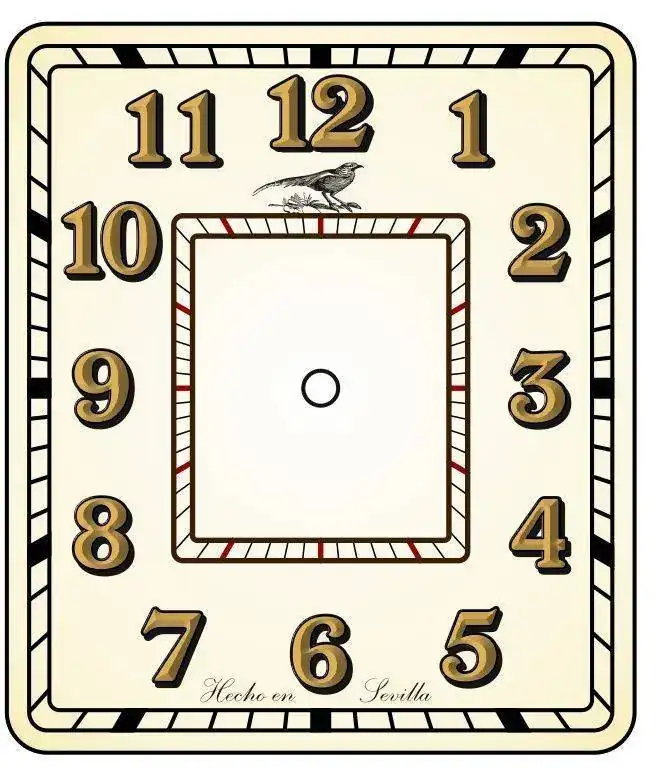

Voy ha haceros caso y le voy a despejar la esfera, aunque el subdial inferior me gusta aunque la aguja de la hora lo sobrepase
Esto último lo voy a utilizar por la parte delantera para grabar el latón con ácido con ese motivo y después le pondré la impresión por arriba repetando el brillo del latón, y probaré a ver que tal.
Si no, le meteré una mano de laca de joyeria nacarada y probaré
Sigo con el invento, a ver que tal
Eres un artista, Vicente. Una pasada lo que nos muestras.
¿y el pajarillo qué significa?

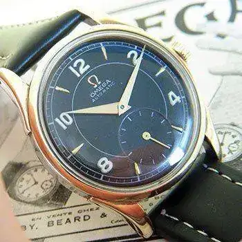

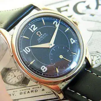

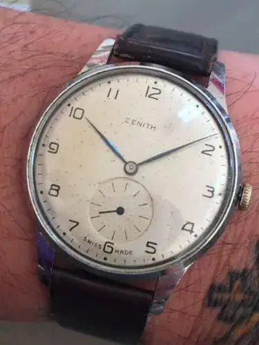

Ya que entramos en esta temática, y en tren de volar, imaginar todo es posible, considero que el "ideal" de estética para un vintage "recordatorio" del sitio, debería pasar por un modelo como el de la imagen. Un bello Omega, bien de los 50, es mi humilde opinión. Saludos!omegavintage.webp

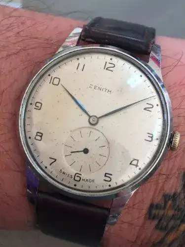

El ejemplo que yo dije en su día sería este, pero al tuyo tb me apunto :laughing1:
Isaacroso, me parece que coincidimos en el modelo básico, esfera principal y subesfera segundera, numeración arábiga. Saludo!

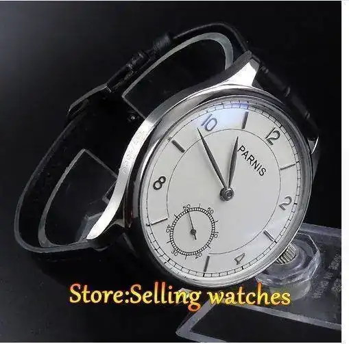

Así que tirando por la calle del medio y cogiendo un atajo a lo bestia, se me ocurre una idea.
Por ejemplo:

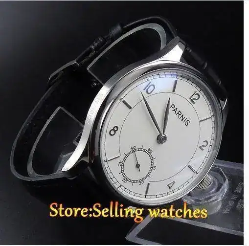

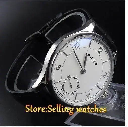

Los parnis con maquinaria seagull son de lo más resultones...
Este que he visto por poco mas de 60 euros tiene una subesfera inferior, así que lo único que hay que hacer es serigrafiar la esfera con ese estilo vintage y puede resultar bastante bonito.
Supongo que cuando acabe los proyectos que tengo entre manos, igual me compre la pieza ( que además tiene 44 mm ) y me haga un vintage reutilizando la esfera una vez limpia.
Quizas os sirva de idea, ya que lo único que hay que hacer es cambiar la esfera para darle el estilo y económicamente es bastante asequible.
Aunque lógicamente, no sería un verdadero vintage.
Que opinais??

Ver el archivos adjunto 430157
Hola Vicente,
Es una buena idea para debatir. Lo malo es que, en mi opinión, un reloj de 44mm y el concepto vintage pertenecen a universos paralelos, imposible cruzarlos.
Claro!, cómo máximo 37/38 mm, tienes toda la razón.
