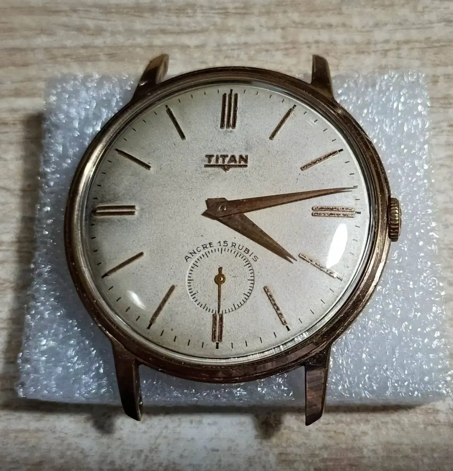

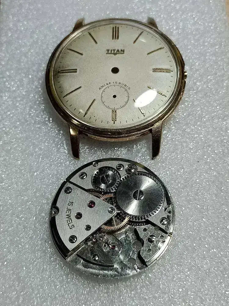

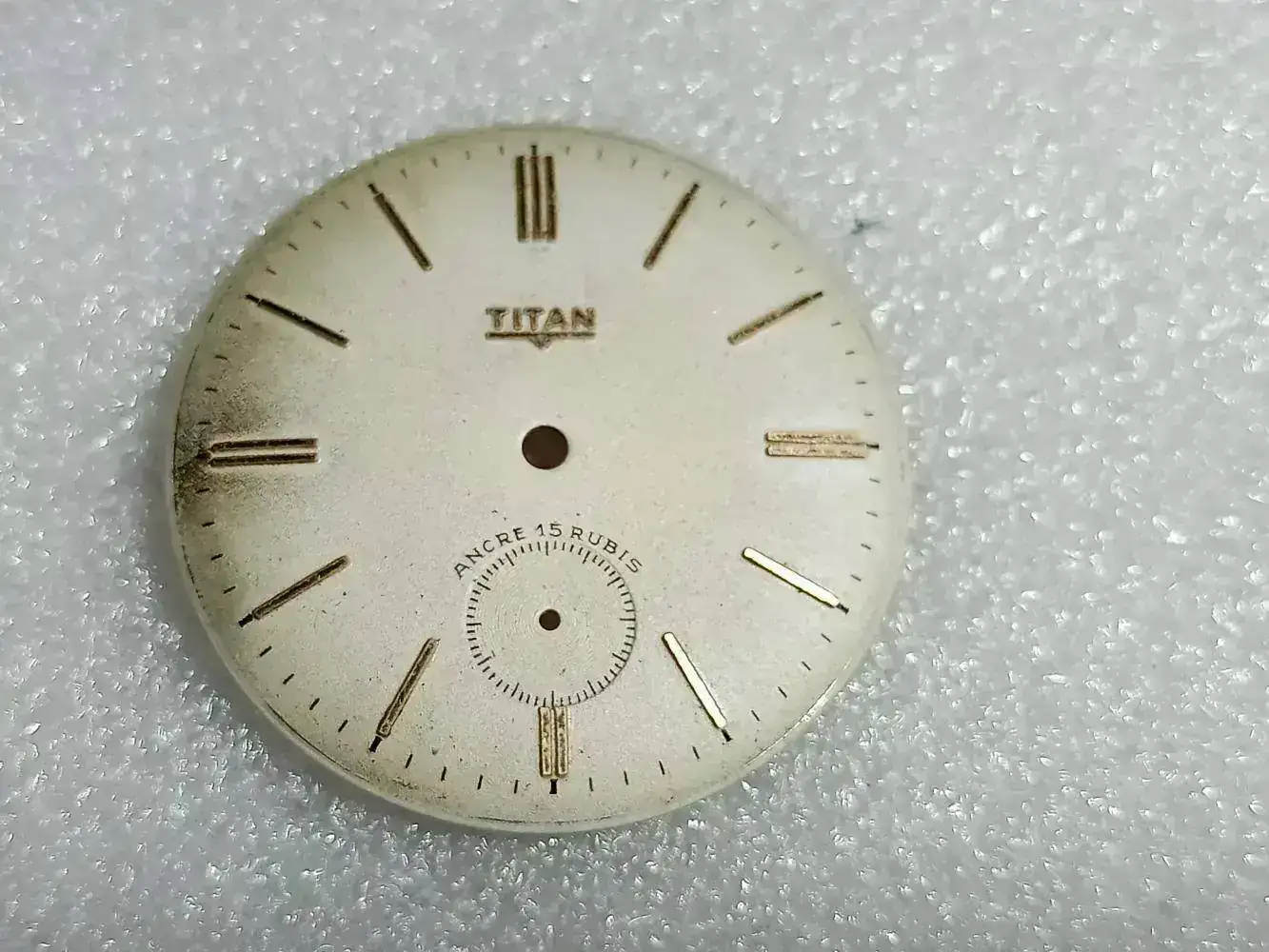

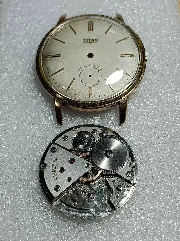

He adquirido recientemente un reloj vintage Titán que no funciona, para intentar repararlo. :)

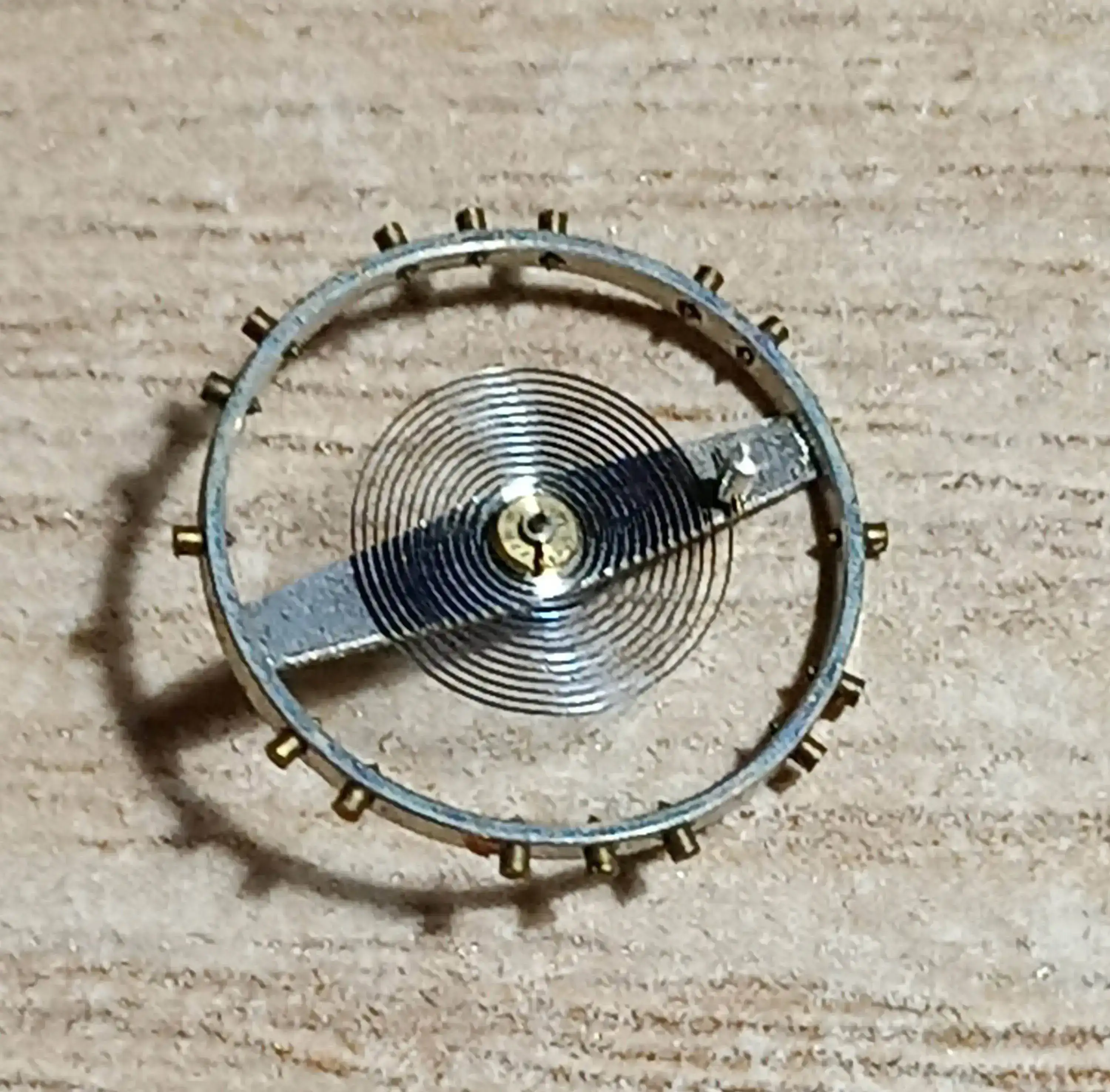

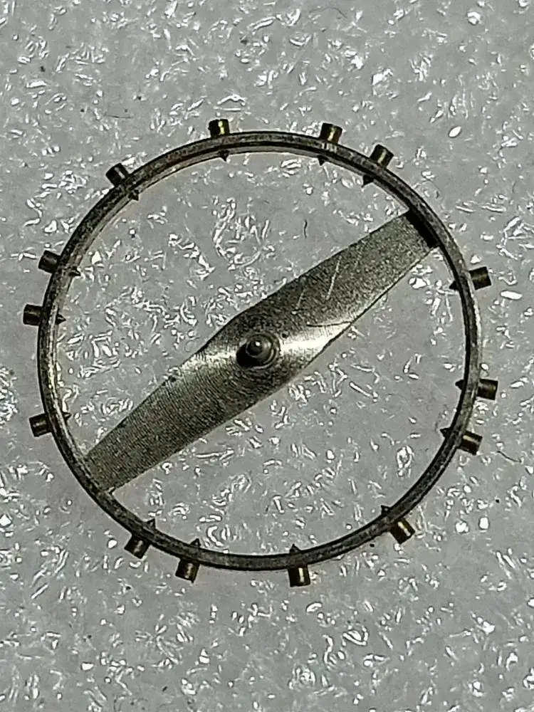

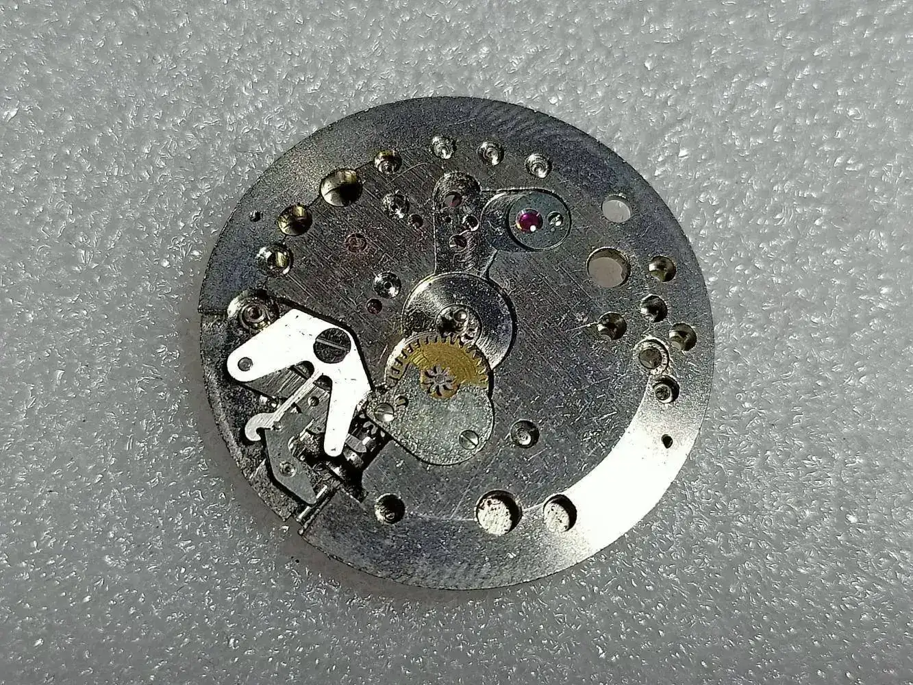

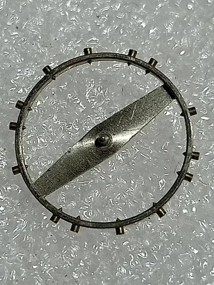

El vendedor me dijo que tenia el volante pero sin la espiral. El volante lo tiene pero veo que está despivotado de un lado.
El caso es que queria que me orientaseis para averiguar que movimiento puede ser y tratar de conseguir el volante con la espiral
que se pueda usar en este movimiento.

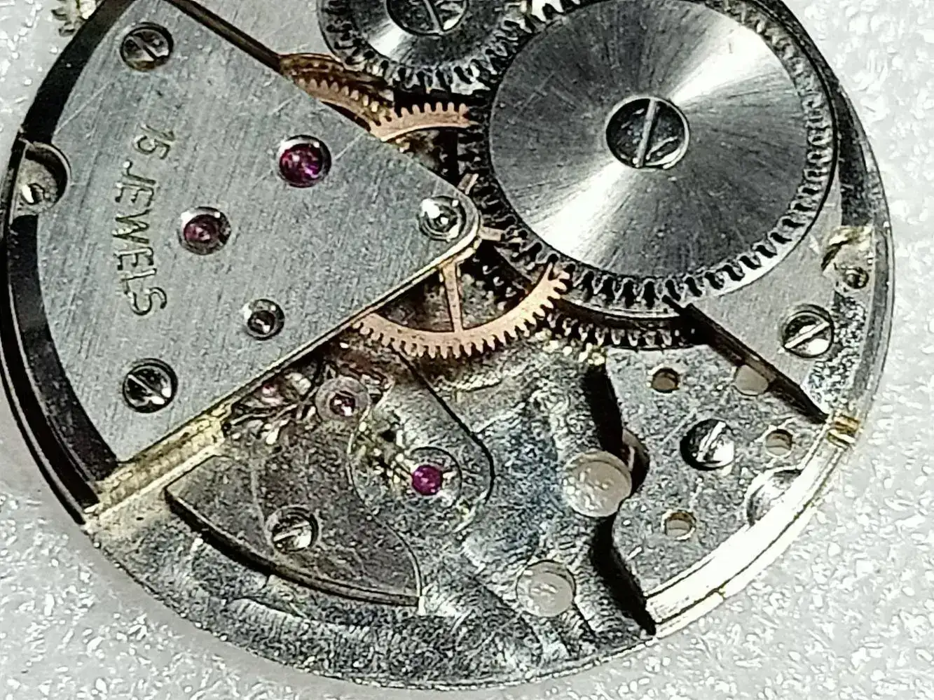

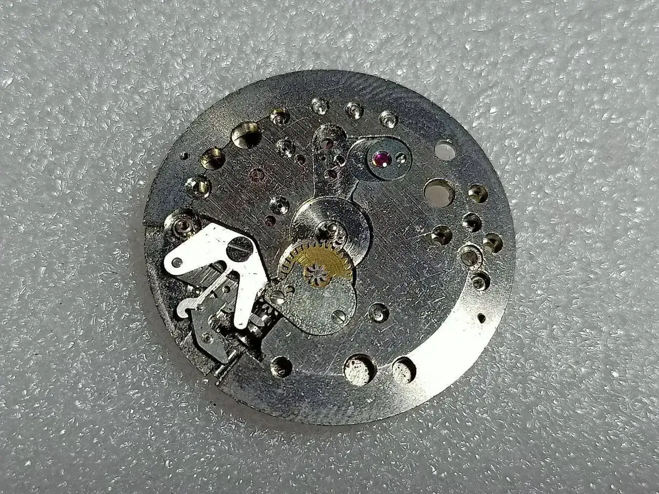

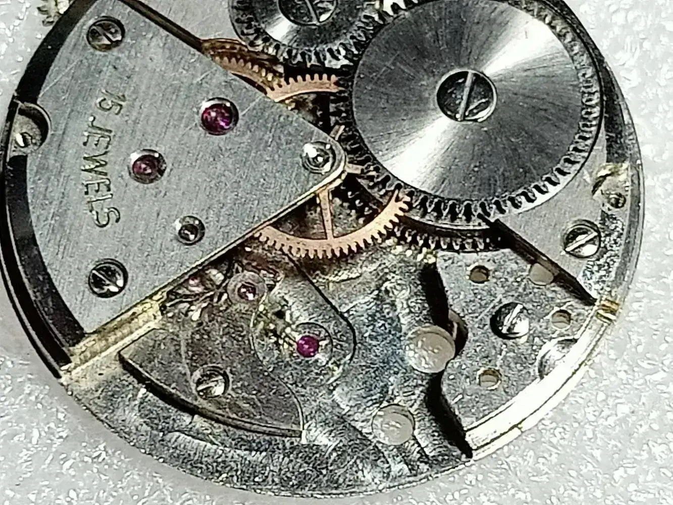

Es de 15 rubís y tiene marcado lo que parece un ovalo con una D mayuscula dentro y el número 635 debajo de dicho ovalo.
El diametro del movimiento sin la esfera es de 29,3mm. medido con el pie de rey.
Tambien me interesaria localizar el cristal plexi que está roto y tiene un diametro de 33,1mm.
Las piezas que le faltan las he desmontado y las tengo guardadas (Corona con tija, puente del volante, agujas, etc.)
Si necesitais más datos quedo a vuestra disposición.

Buenos días.
El reloj parece un DUROWE 635.
Mira a ver si encuentras el volante en Fornituras Germanias en Valencia, el cristal, seguro que lo tienen.

Muchas gracias P.G.
Si, parece que se trata de ese movimiento.

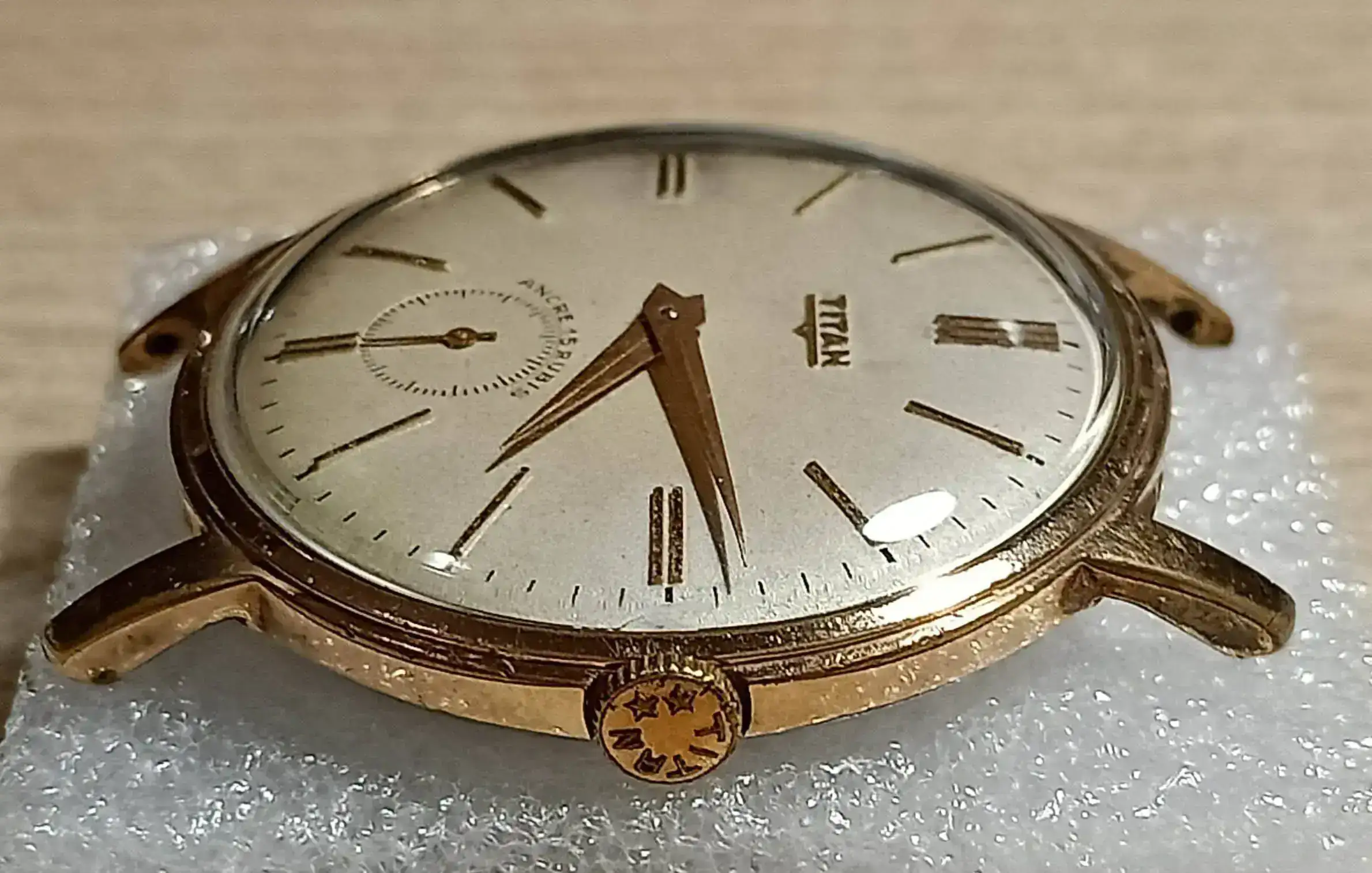

Hola buenas tardes compañeros.
De momento sigo adelante con el proyecto Titán.
He conseguido el cristal plexi que al final resultó ser del número 329.

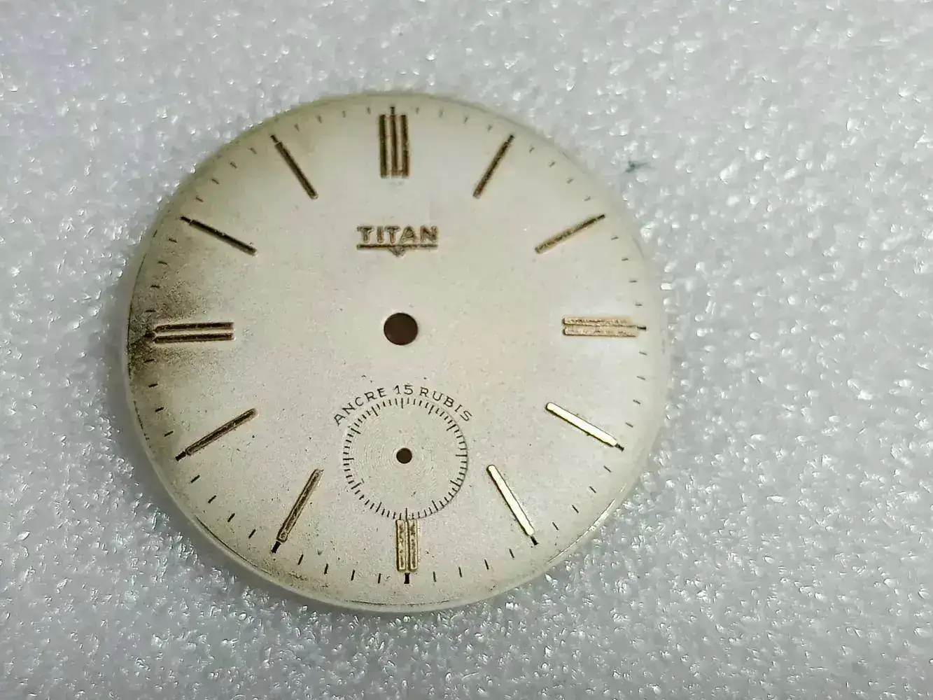

No se si se nota en la foto pero tambien he limpiado un poco la esfera.
Estoy esperando que me llegue el volante con la espiral para montarlo y ver si empieza a latir.
Quedará entonces buscarle una correa que le siente bien y poder así usarlo.

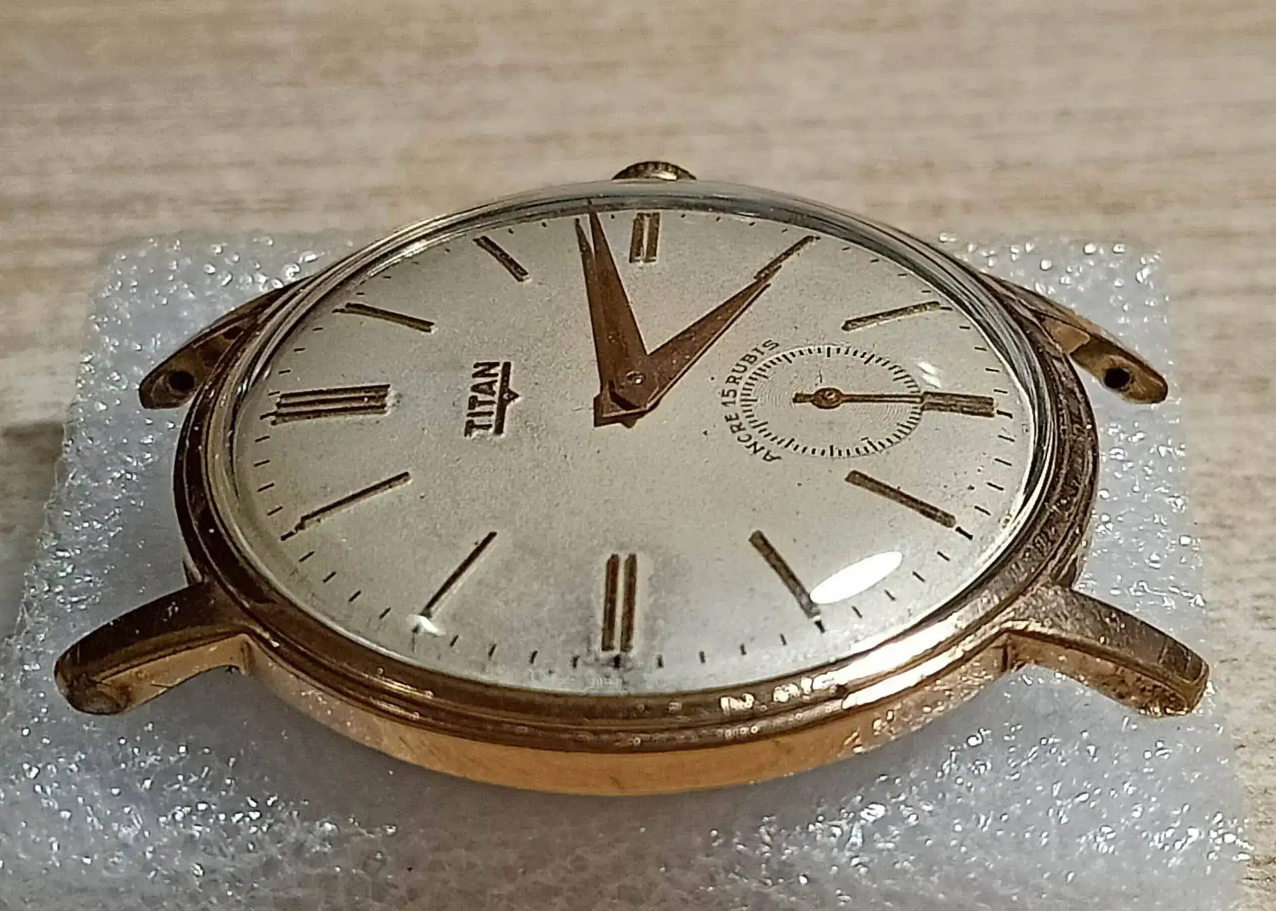

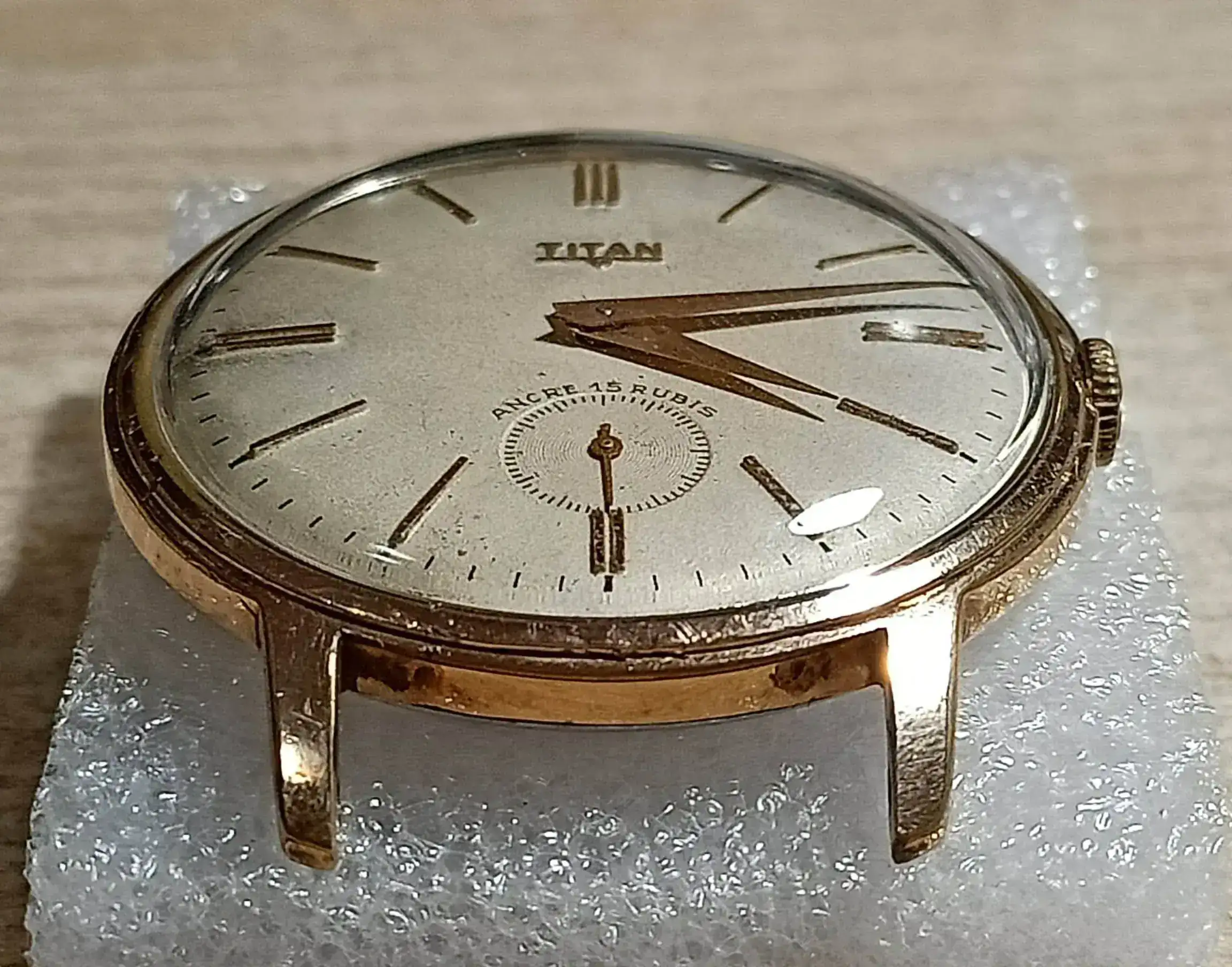

Hola Compañeros y Feliz año nuevo.
De vuelta por aqui para mostraros mis progresos o no tanto, según se mire.
Ya me llegó el volante con la espiral. Lo monté en su puente y el conjunto en el movimiento y funciona, pero solo unos segundos,
a veces unos 30 otras 10 segundos, en fin que se para su latido. Aún así lo he motado en su caja con sus agujas, completo a falta de correa.
Pienso que el problema debe ser de limpieza y aceitado. Ahora es cuando debo decidir si lo llevo a algún relojero para que lo revise y lo ponga en funcionamiento o intento yo hacer el servicio y acabo por estropearlo más. :whist::

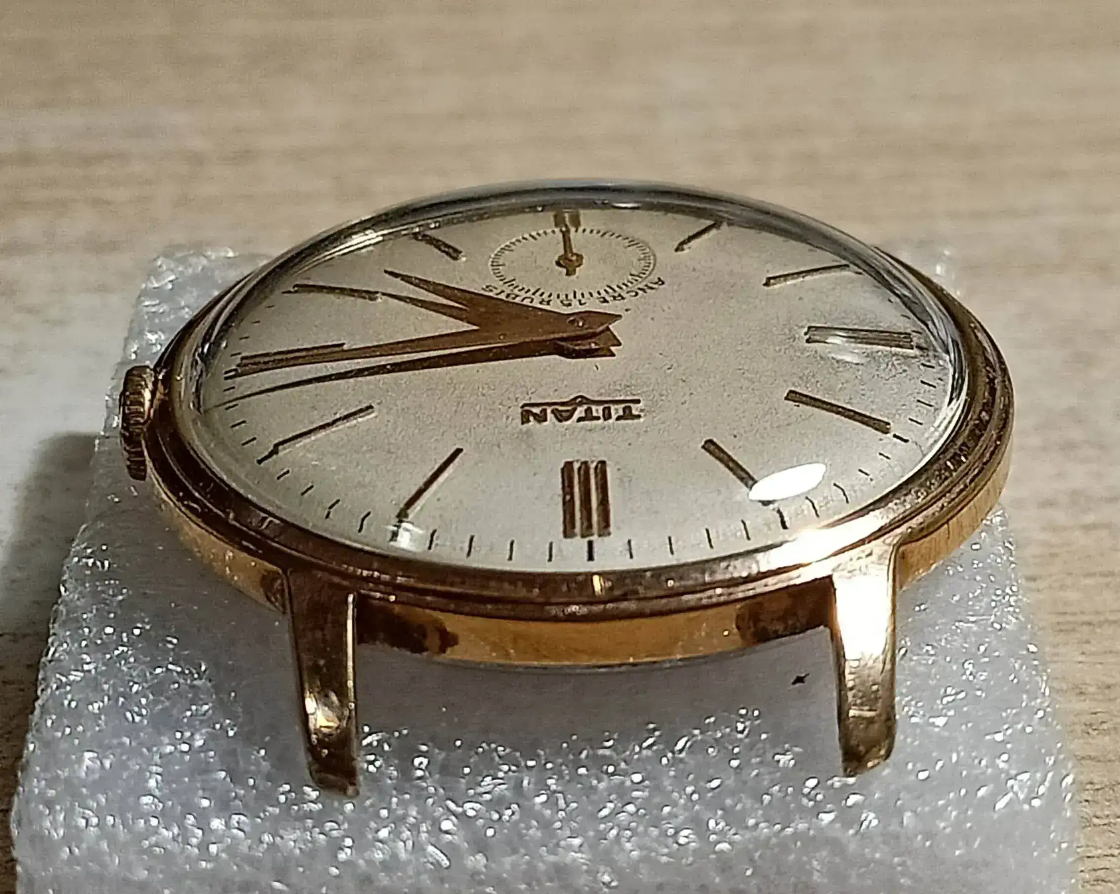

Mientras lo pienso aqui os dejo algunas fotos de como ha quedado por ahora.

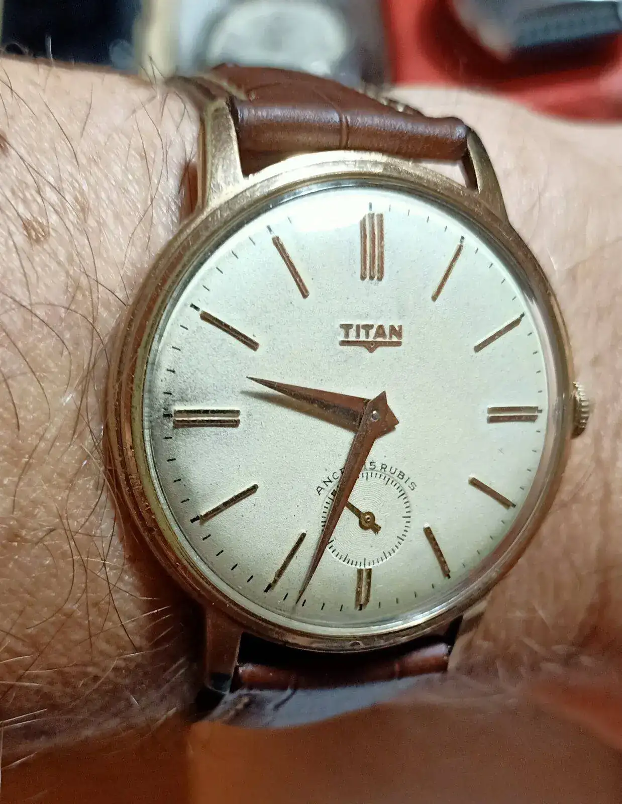

Hola a tod@s.
Por fin lo tengo terminado. La limpieza de la máquina se la hice yo pero el tema de la espiral me lo resolvió el relojero. Habia que darle la forma (no la traia de fábrica cuando me llegó), para que no quedara descentrada con respecto al volante, al montarla en su puente, lo que causaba un adelanto muy acusado. Ahora ya es usable. Saludos.
