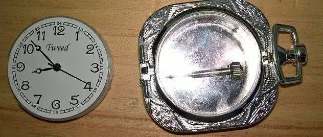

Como llegué tarde al proyecto Tokkotai, voy a ver si puedo hacer algo parecido con lo que hay a mano.

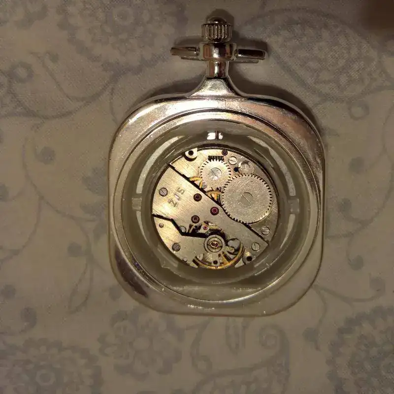

Para no meter la pata y tirar la pasta, da la casualidad que no sabía que tenía este movimiento segundero central y manual, con ¿ cómo se llama? El círculo plástico que lleva el diámetro a 36 mm. Creo que el movimiento es un Shanghai barato.
Viene con las agujas Breget ( otra resuelta ), y quisiera ponerlo en la caja de 44 mm de Parnis ,para 6497-6498
El dial es lo de menos. El que lleva es liso y de 36 mm. Le va al pelo a la caja y sólo tendrían que eliminar pintura y copiar el nuevo modelo
¿ Opiniones en pro o en contra? ¿ problemas ?
No sé que será "shangai barato".
Es un Standard Chinese Movement, fabricado por la Shijiazhuang Watch Factory.

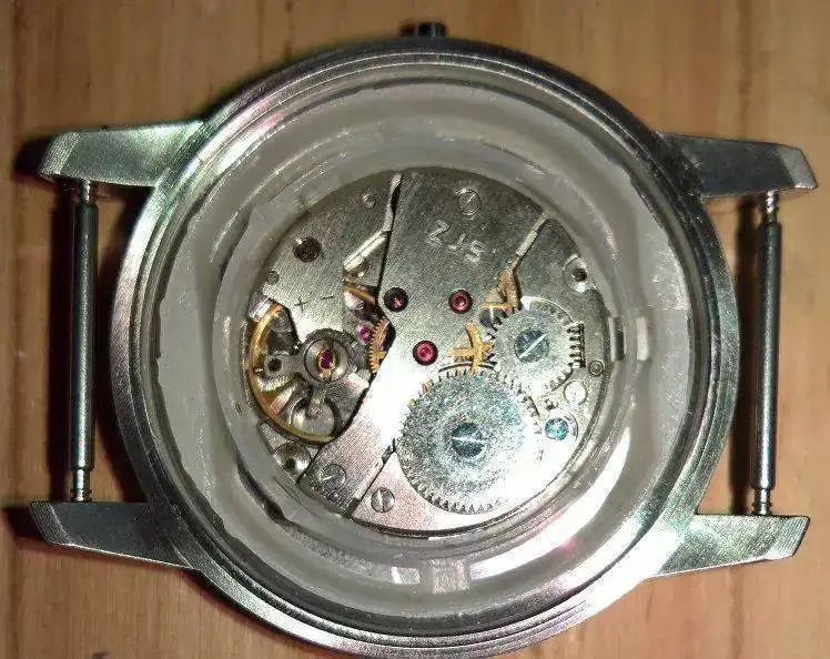

Donante de movimiento y dial:

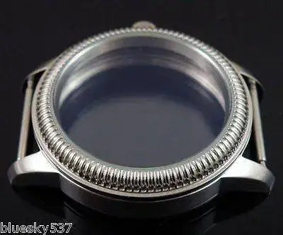

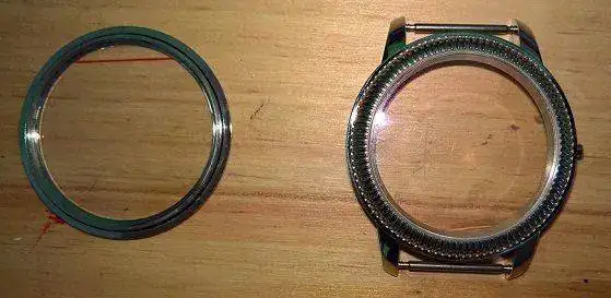

Receptor de movimiento y dial ( Parnis 44mm para 64907-6498 )

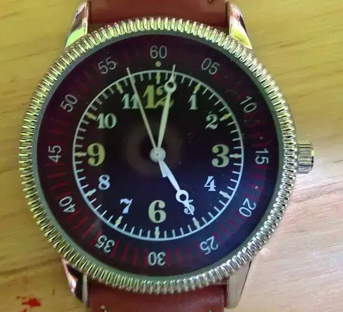

El movimiento con la bata que tenía y el dial, clavados.

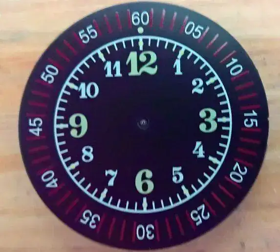

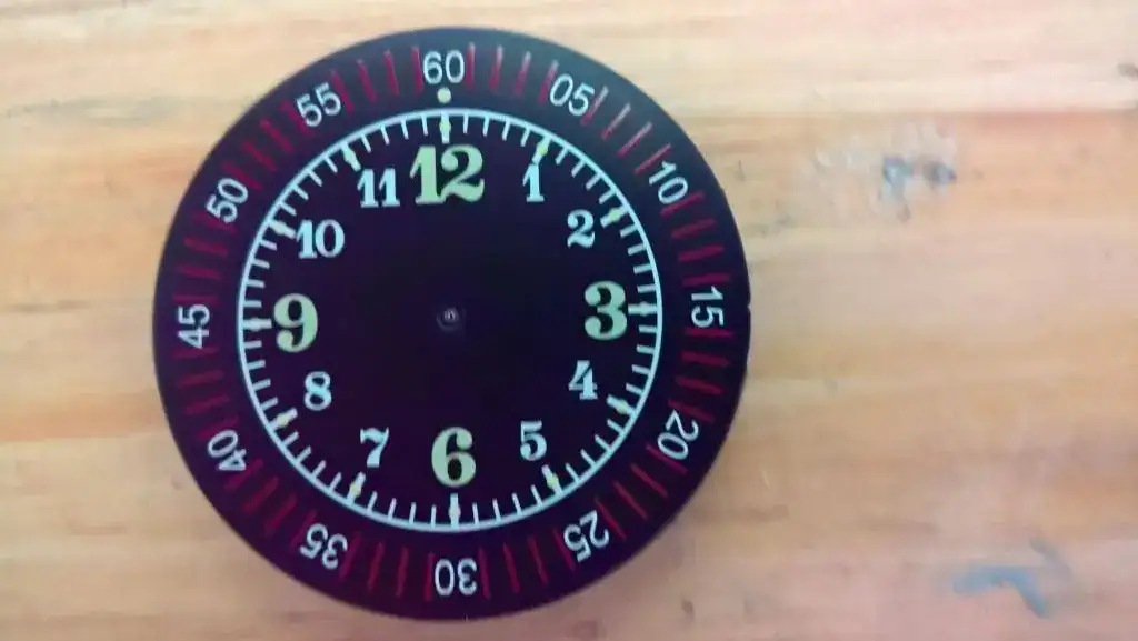

El que va a servir de modelo para pintar el dial que hay
Ahora solo falta ponerme en contacto con la empresa de Málaga que personaliza diales y a ver si me lo puede hacer y poner lumen.

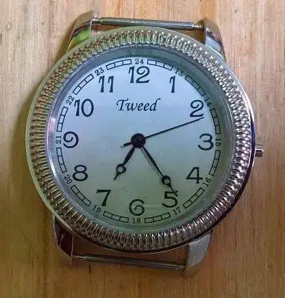

Como veis, las agujas que trae el reloj son del tipo Breget , pero la del segundero no es exactamente la del reloj japonés, pues la punta no termina en lanza ( triangulo). Si pudiera saber el diámetro del segundero lo buscaría, pero por mas que miro en Bidfun, no tiene datos de movimientos chinos .
