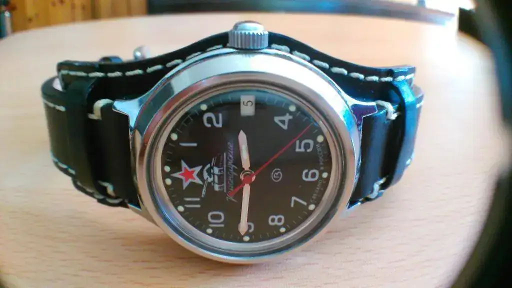

Pués hace tiempo que le tenía ganas a un komandirskie en latón, pero las cajas de komandirskie clásicas me parecen todas bastante feuchas.... meeeenos la caja 92, que parece un clon de la amphibia 420 que ya conozco porque tengo 2.... así que ¡manos al tema! me pillé un komandirkie 92 donde lo vi mas barato:
Viene con calibre automático 2416, así que va a ser el primer vostok automático que tengo..... pero este komandirskie va a ser manual, para ello ya tengo preparado y revisado un motor de 17 rubíes 2414.
En fin! lo primero cuando me llegue va a ser quitar correa, calibre, agujas y dial para sumergirlo en salfumant.... lo quiero de latón,latón!

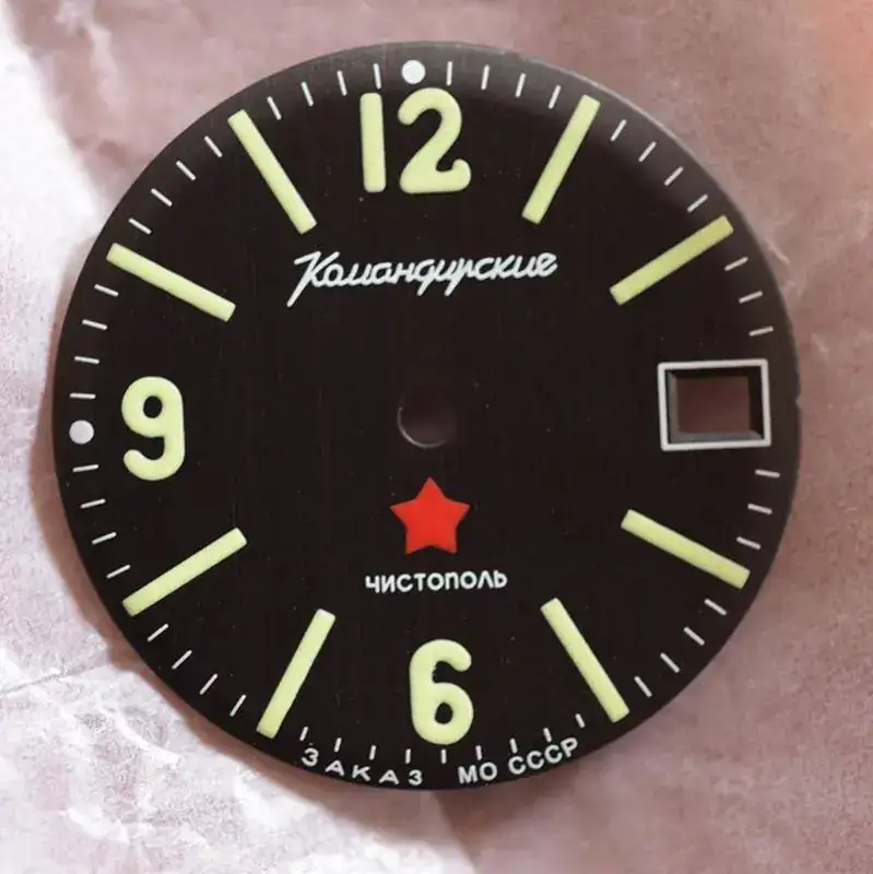

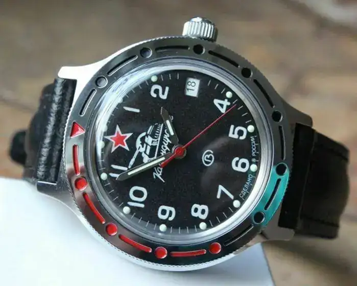

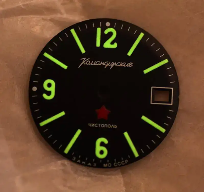

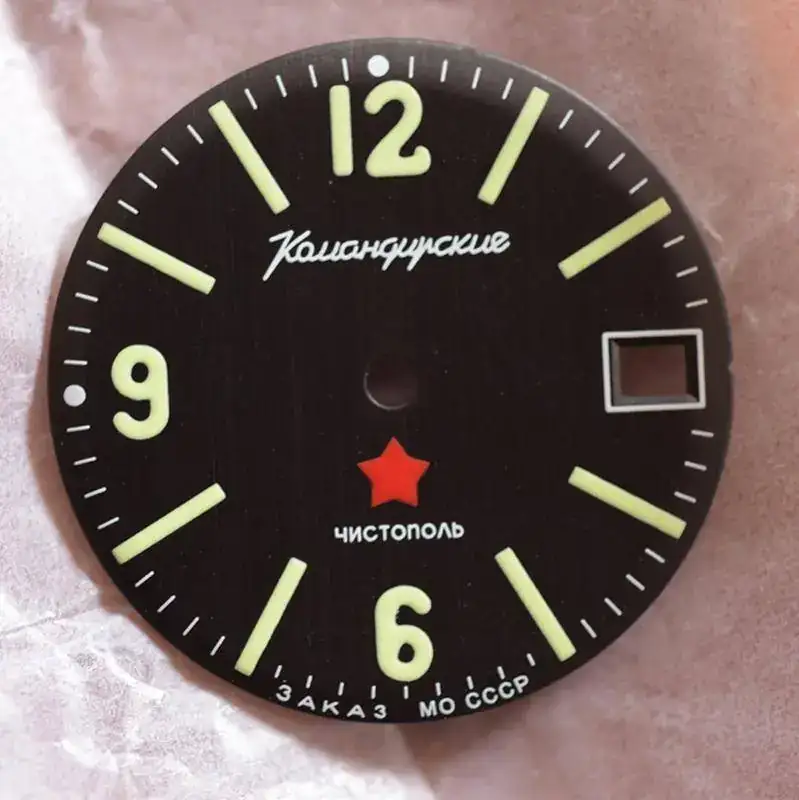

- Lo segundo ponerle nuevo dial y agujas, el dial me acaba de llegar hoy mismo:
Es un dial de komandirskie 1965 nuevo, pero el lúmen es rollo vintage amarillento, así que no se si es aftermarket o que, pero al tenerlo delante de mi en vivo me ha gustado mucho... lo preferiría sin dia del mes, peeeero.... es lo que encontré mas acorde con lo que buscaba, que era hacerme un komandirskie a mi gusto pero sin perder la esencia.
Aquí tenéis una para apreciar un poco el lúmen, que lleva en los propios marcadores (cosa poco habitual de los vostok, por lo que veo):

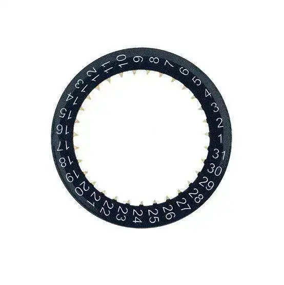

Me gustaría pillarle un dial de fechas en negro como este:
Ya que así la fecha no "canta tanto" y como tiene un marco blanco en el dial, creo que puede quedar bien.
Con las agujas no me he decidido todavía, estaba esperando el dial para verlo en vivo y ahora me gustaría encontrar agujas con un todo de lúmen parecido.
Y por último tengo pensada una correa de esas tipo militar, de piel marron y que tienen una pieza debajo del reloj con su forma... se que tienen un nombre ese tipo de correas, a ver si alguien me ilustra!!!
A ver que os parece la idea en conjunto!!
Un saludo!

Tiene muy buena pinta desde luego.
Además estoy de acuerdo en tus apreciaciones sobre cajas y demás. Sin duda esta elegida es la que mas me gusta de los Komandirskie aunque no la única.
Y ese dial es magnífico.
Pues como proyecto creo que lo tienes todo muy bien hilvanado.
Puede quedarte un mod realmente "guapo" :yes:

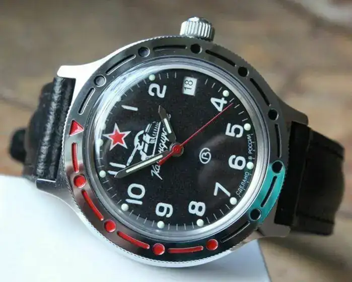

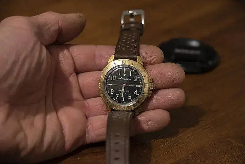

Yo tambiéIMG_20180911_122655.webpn sigo el resultado, aquí te paso mi bund comprada en meranom, y de la marca vostok.

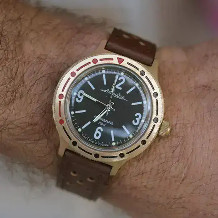

Hola a todos!!
Ver el archivos adjunto 791278

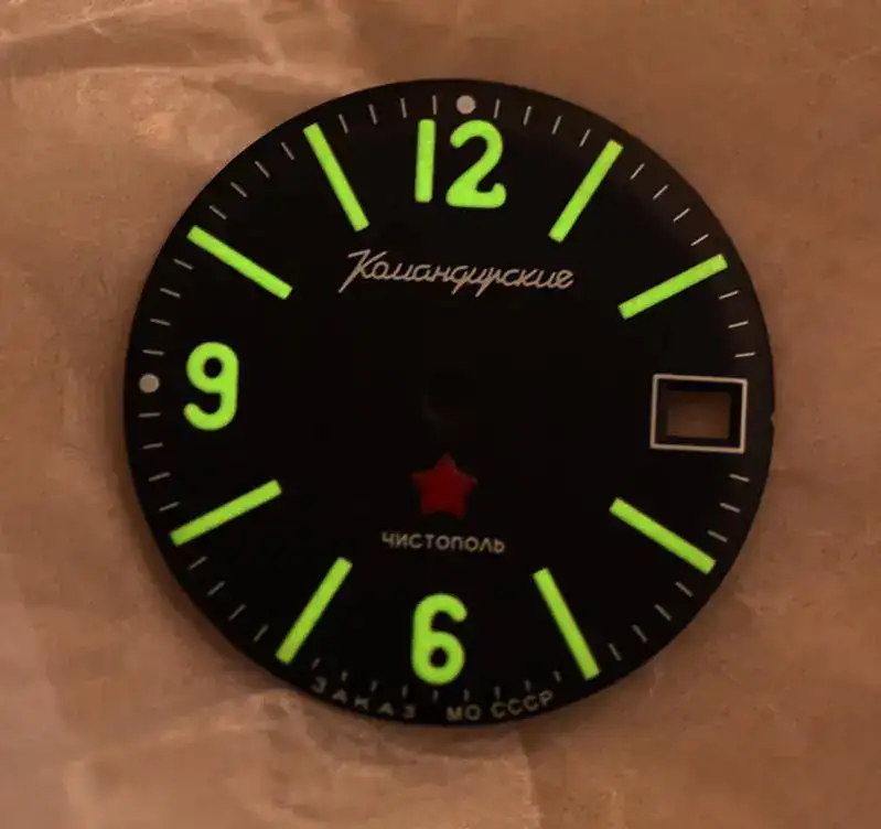

Ver el archivos adjunto 791279
Ver el archivos adjunto 791281

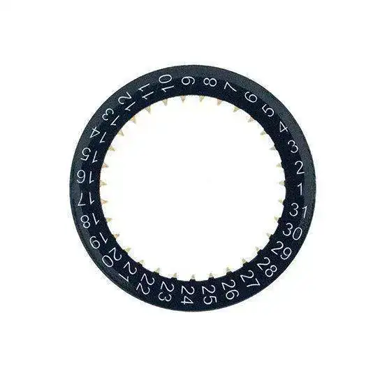

Ver el archivos adjunto 791282
Un saludo!

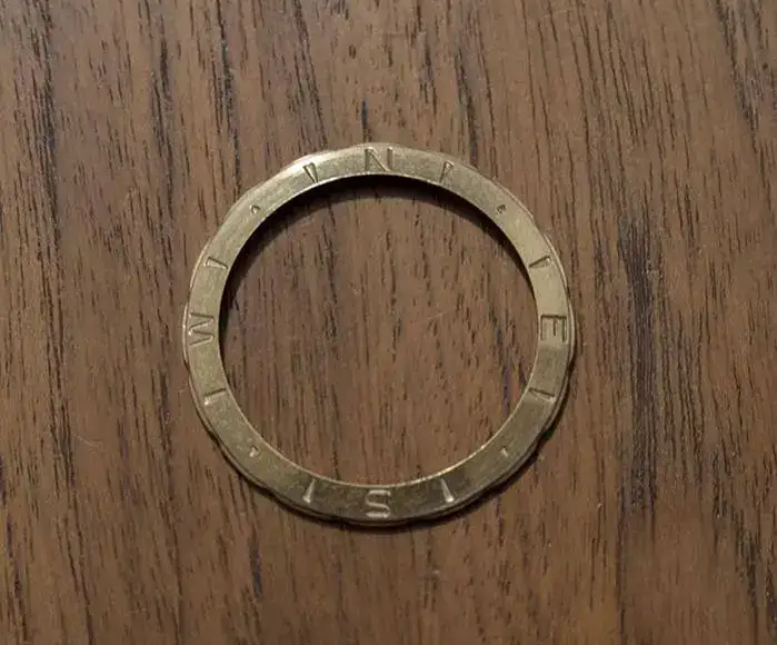

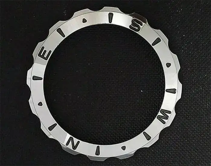

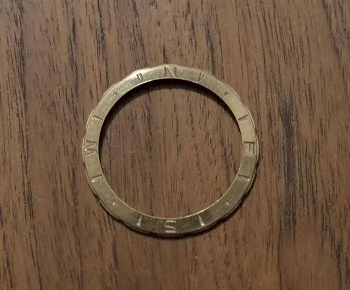

Bueno... al lio! me llegó el bisel que pedí:
Este es!! de latón cromado, nada mas llegar a casa le he dado quitapinturas para eliminar la pintura negra y después lo he puesto en salfumant para dejarlo sin cromo... quedando una cosa así:
Este es otro igual, pero que dejé con la pintura negra.
Después con un torno lo he reducido de diámetro exterior, para que le venga bien a la caja pequeña del komandirskie 92, que son unos 39mm.
Las fotos son una caca porque las saco con poca iluminación de interior.
La idea es que coja un poco de pátina... porque está con un brillo algo cutrillo! pero se lo pongo a un amphibia y salgo una tarde a remar con el, se quedan muy chulos!
y aquí una foto con una caja de 43, para hacerse un poco a la idea:

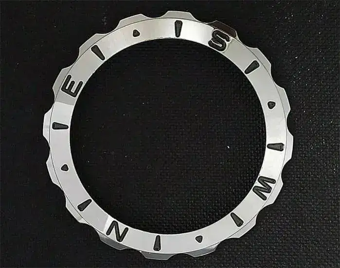

Ver el archivos adjunto 793396
Ver el archivos adjunto 793398
Ver el archivos adjunto 793399
Ver el archivos adjunto 793402
Después, según como quede el 92 con el dial, agujas, etc.... a lo mejor le pinto los grabados al bisel en algún color que le quede bien.

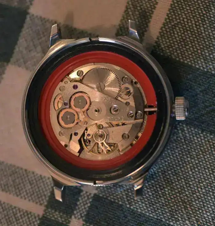

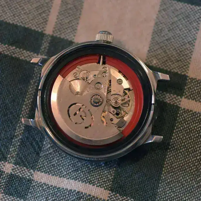

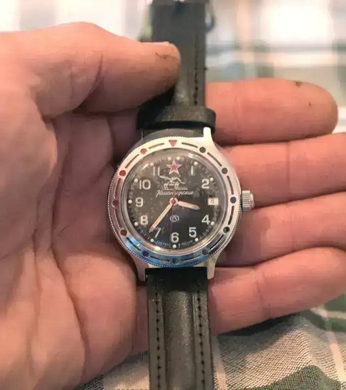

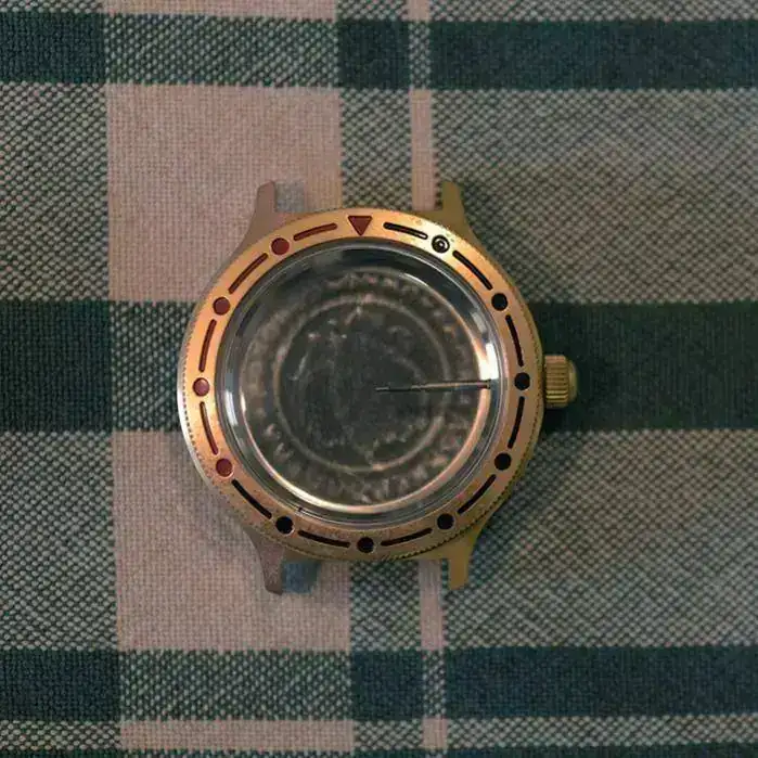

Por fin llegó el komandirskie!!
Y es el primer reloj automático que compro!!, pero sin perder tiempo le quité el mecanismo para sumergirlo en salfumant!
Y mientras tanto..... me encuentro con un mecanismo 2416a en las manos y empiezo a pensar que puedo hacer con el!!! así que despliego mis opciones:
Si!!! es verdad..... ese tipo de dial me tiene pillado..... debería abrirme a nuevas opciones!:pardon:

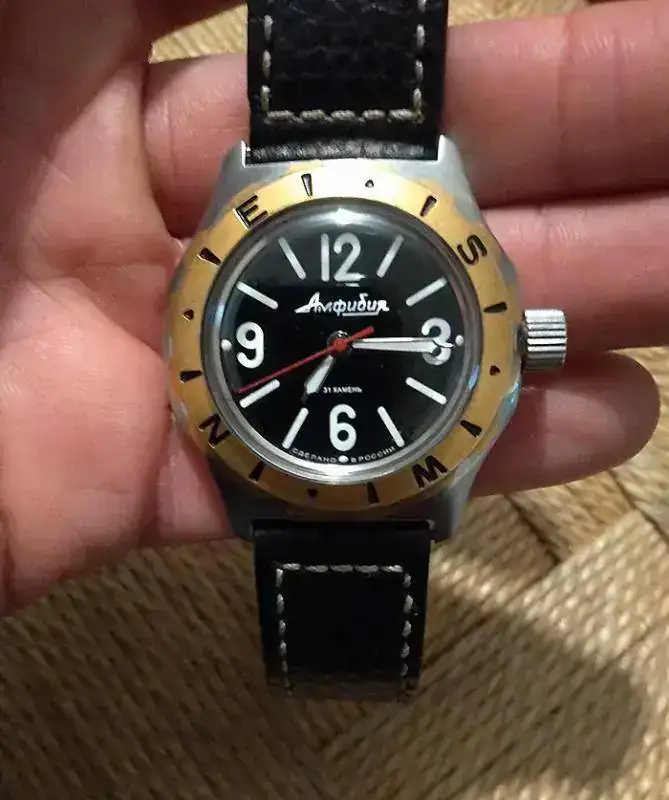

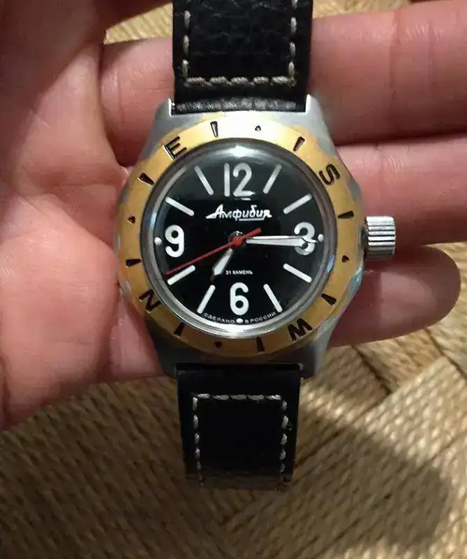

Y...... tengo también un amphibia 470 que nunca me ha gustado, pero como es antiguo y en buen estado he guardado bien calibre, agujas, dial, bisel y correa... para meterle el 2416 a ver que pasa!!
La idea era dejar un amphibia lo mas auténtico posible, con piezas de amphibia originales, me falla el bisel, pero ya veremos que hago!

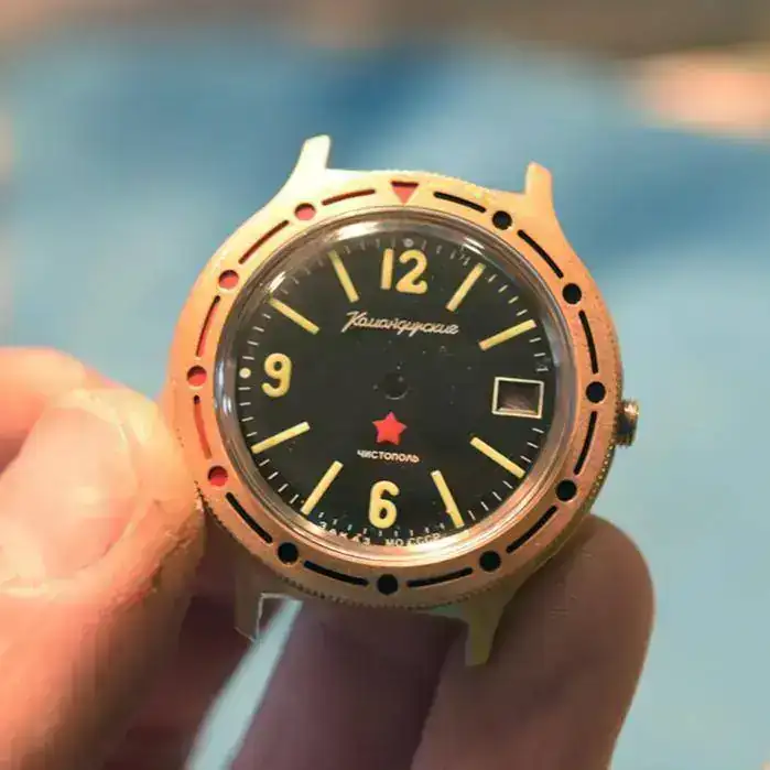

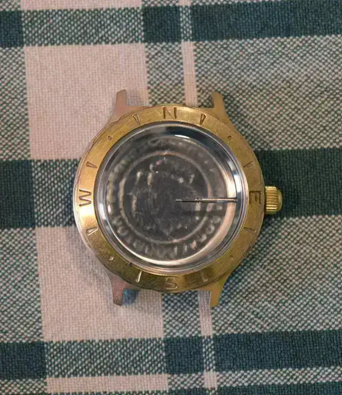

Mientras tanto el komandirskie ya está descromado del todo!
00005.webpy otra opción de bisel, este modificado para que vaya bien en cajas pequeñas. 00014.webp
Me he dado cuenta de que el dial que llegó es realmete antiguo... ahora entiendo lo del color del lúmen, porque es para calibres 2209 y las patas de fijación no coinciden así que me tocará cortarlas y fijar el dial con cinta adhesiva de doble cara, pero para hacerme a la idea:
Me encanta el dial, y ademas es de komandirskie que es lo que quería!!
Me temo que dejé demasiado tiempo el reloj en salfumant y algunas zonas han quedado como rosadas, así que para que tenga buena pinta al montarlo todo bien he decidido montarlo por el momento con un dial 660 (si, otro :whist::) y usarlo para que el latón coja pátina!!
Y como para ello he tenido que coger prestado el aro de roscado de cierre de tapa de uno de mis amphibias... al final ahora mismo y después de algunos cambios de ultimo minuto... estos son mis vostok utilizables:

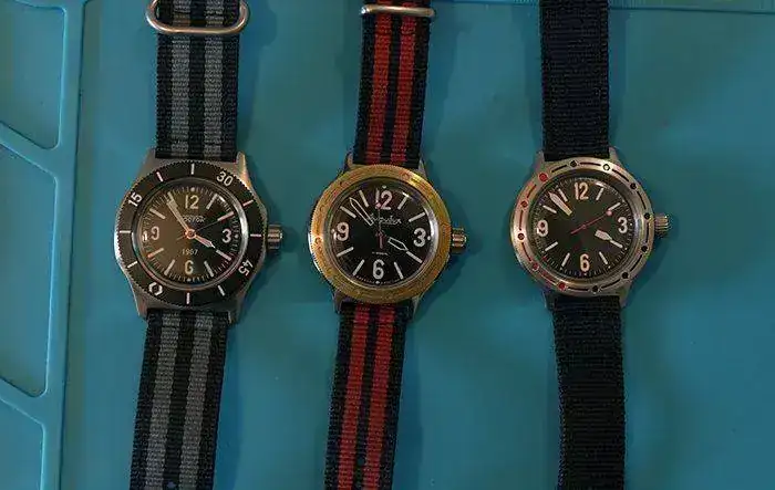

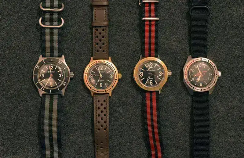

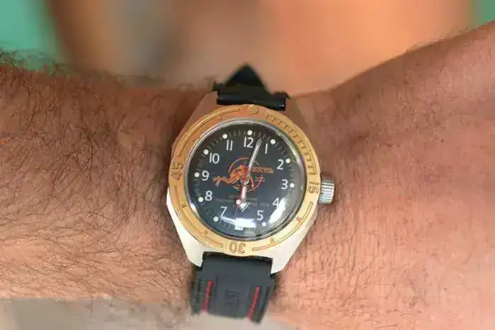

Por la izquierda... un amphibia 100 en plan modernito, un komandirskie en plena fase de metamorfosis, un amphibia rollo fusion pilot/diver y por último un amphibia clásico automático... que con tanto mod aftermarket nos olvidamos un poco de la esencia!!
