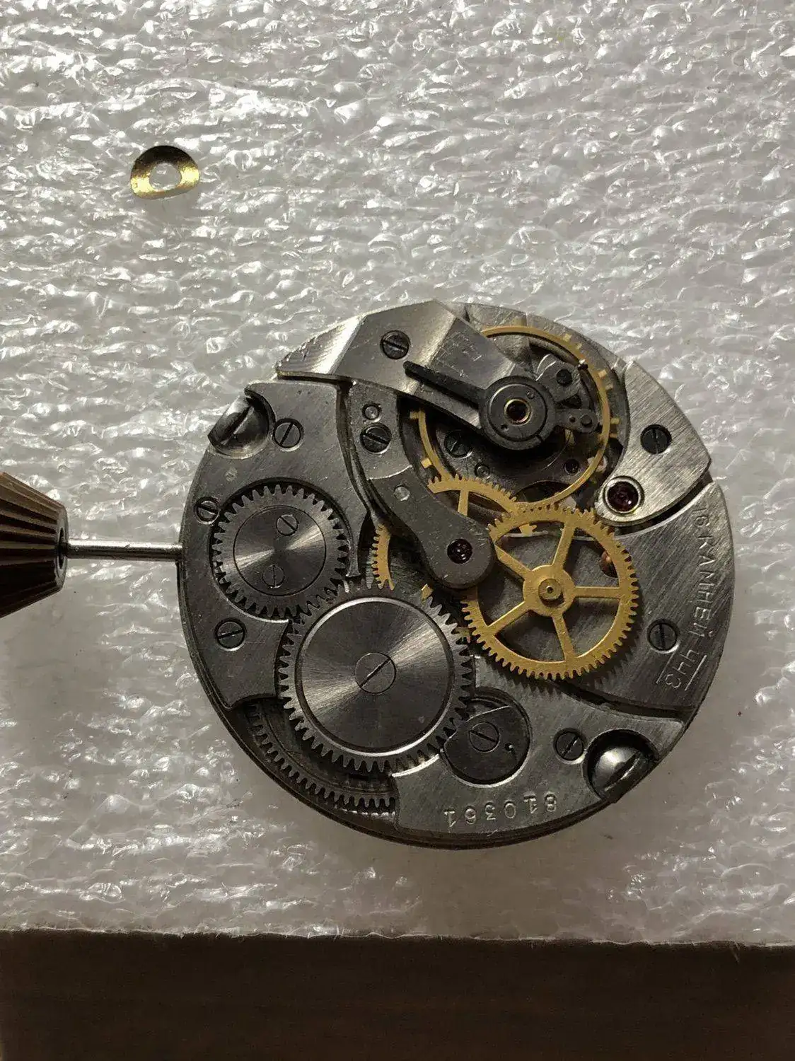

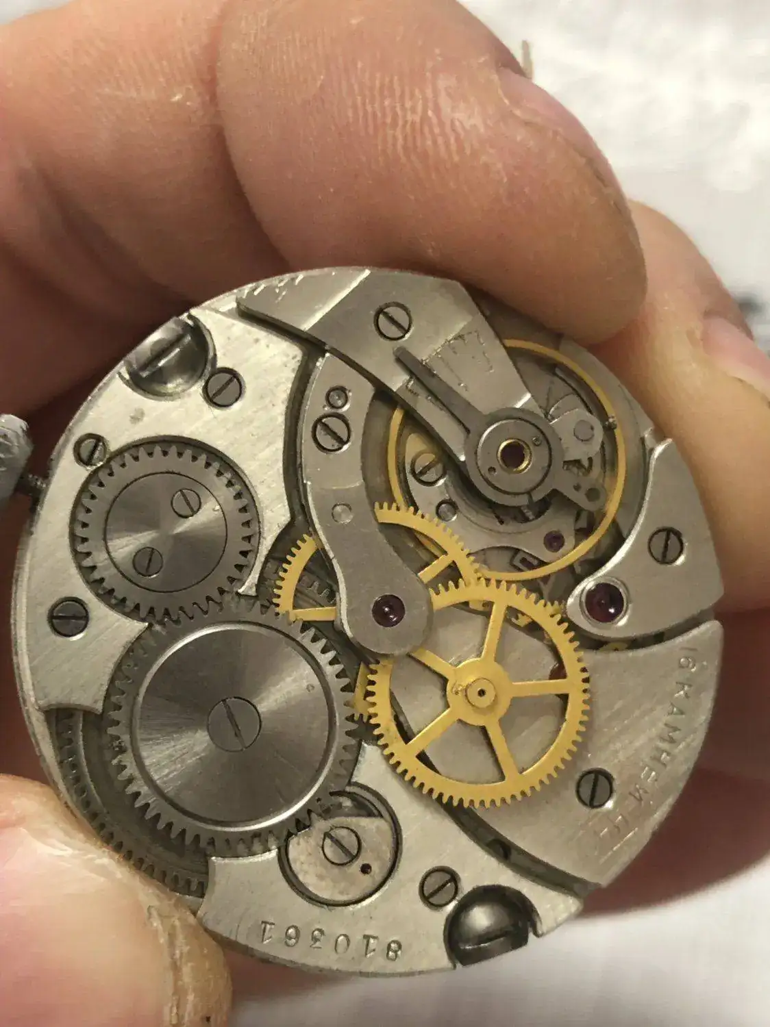

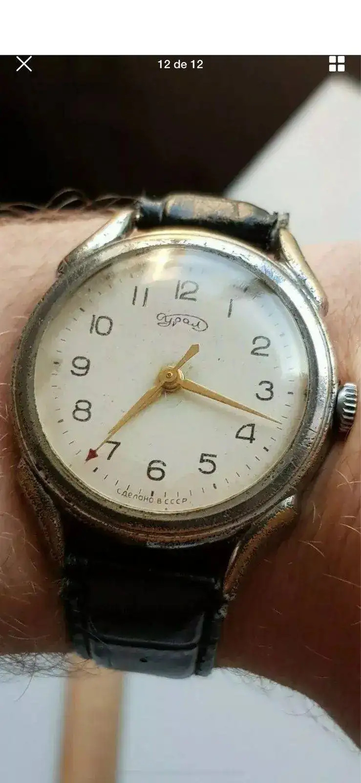

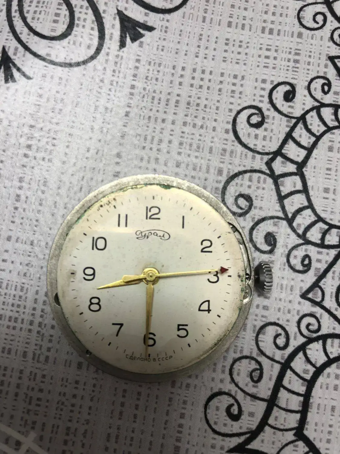

Primero se ha de buscar el calibre necesario para este proyecto, por precio, dimensiones y prestaciones un ural/molnija 3608 es ideal.
El compañero Miquel99 que aprovecho desde aquí para saludar no estará muy deacuaerdo en destripar este pedazo de historia, pero en mi modesto modo de ver le he dado una nueva vida a este ilustre calibre. El Ural me costó 30 euros.

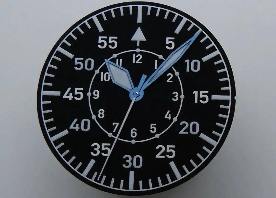

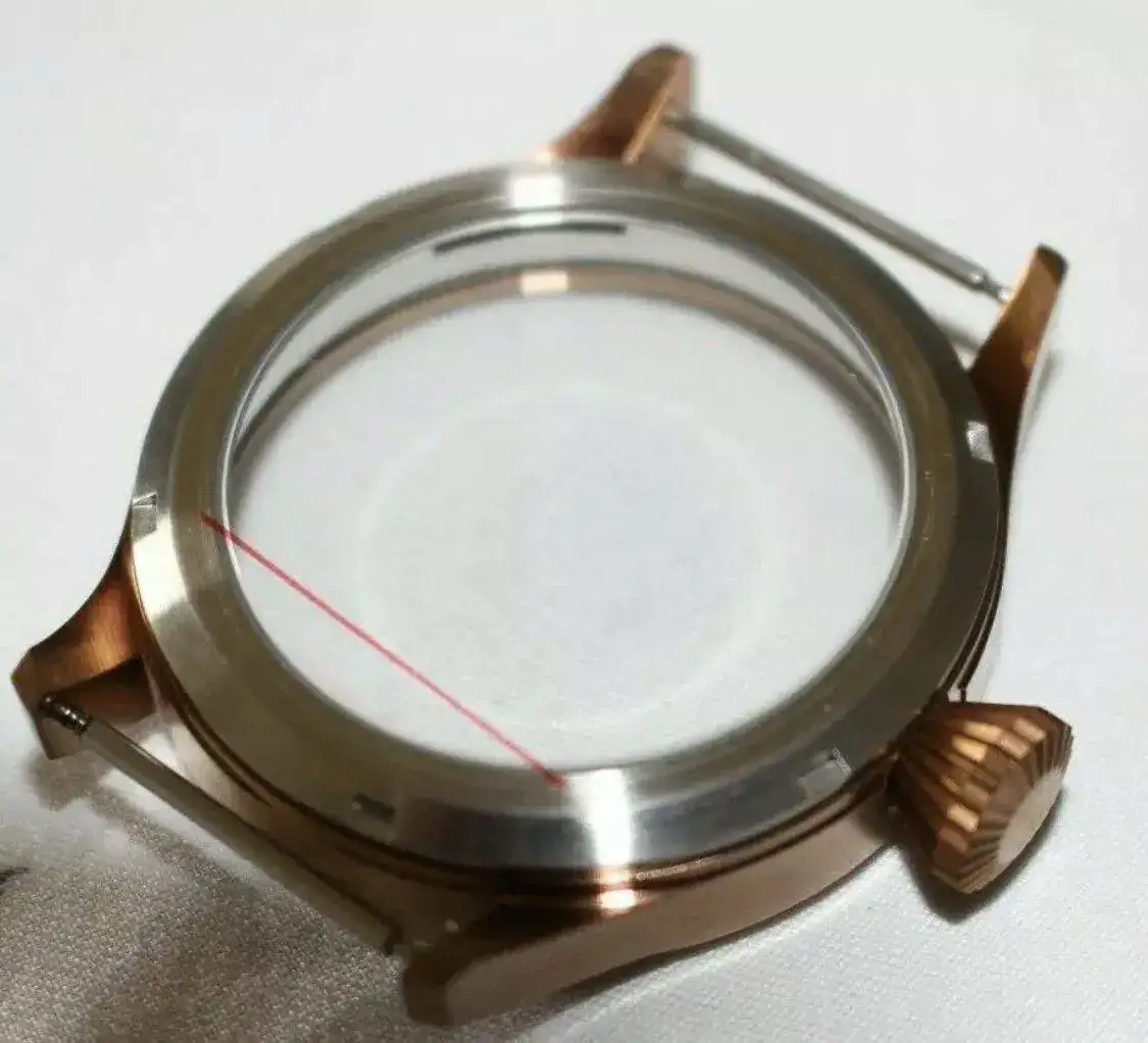

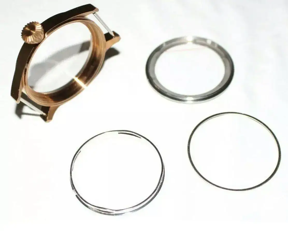

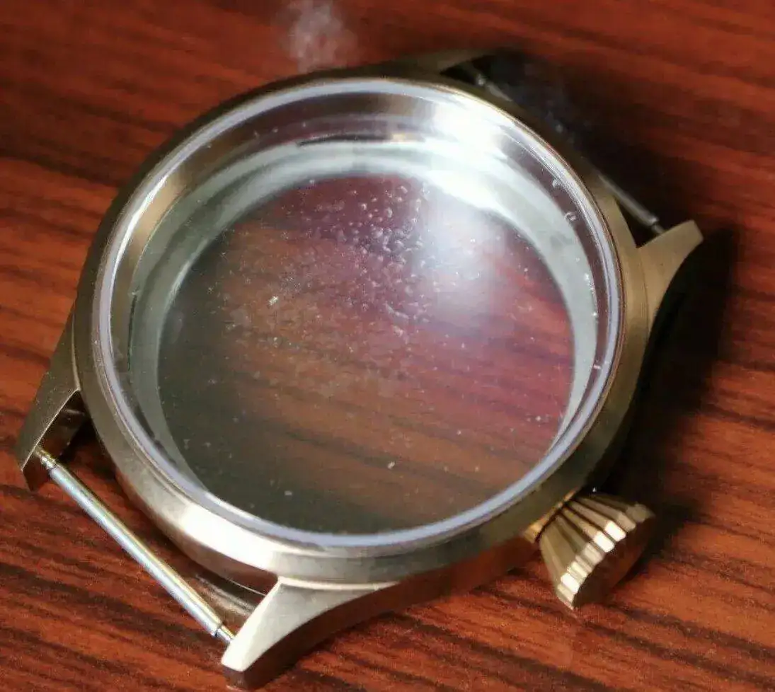

A continuación tocaba buscar dial, agujas y caja, ah y una tija porque la original es muy corta para la nueva caja.
Todo ello buscado y comprado en la bahia, la caja han sido unos 60 euros con cristal de zafiro y acabado bronce.

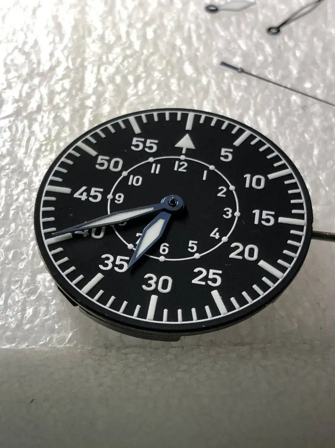

Las agujas y el dial ha sido lo más caro, de agujas dos juegos, uno para ut 6497 y el otro del que pretendia aprovechar el segundero creo que era para eta 2824.
A la hora de montarlo no hubo fortuna con la aguja del segundero y finalmente monté la del propio Ural pintada en blanco.

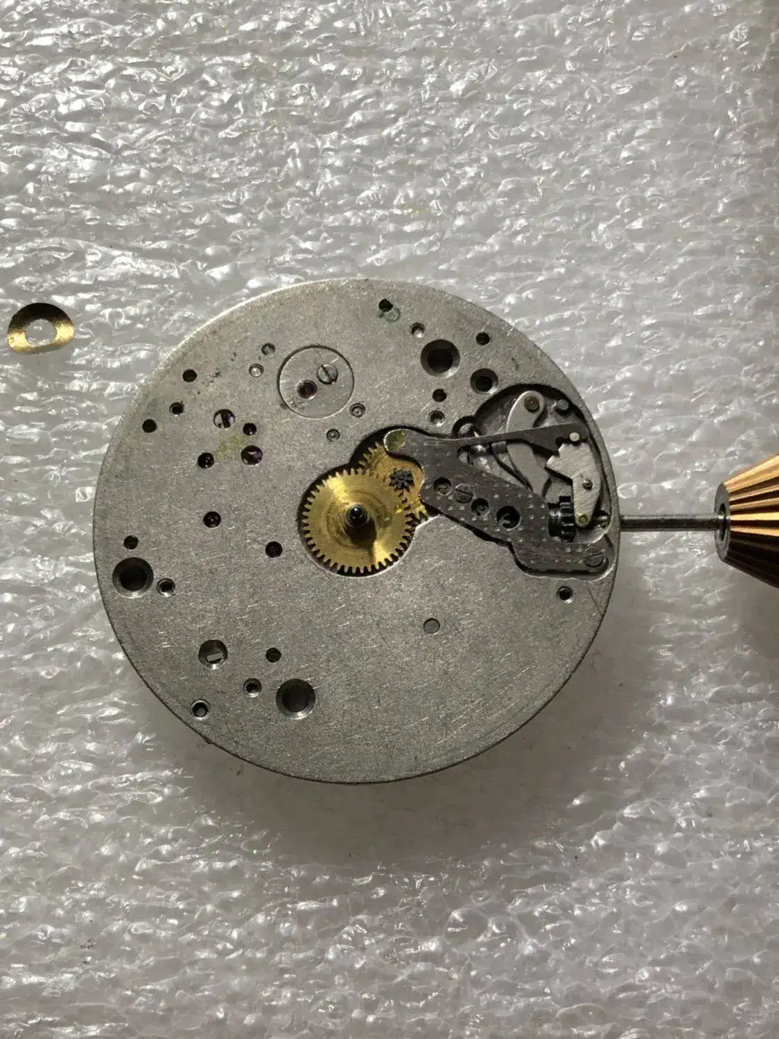

Ajustar la tija cuando toda ella tiene rosca es bastante sencillo y no explico de ello nada más...
Tuve que agrandar el agujero central del dial porque rozaba.

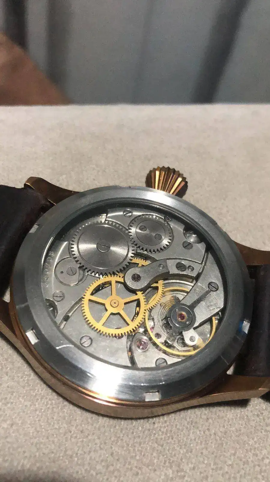

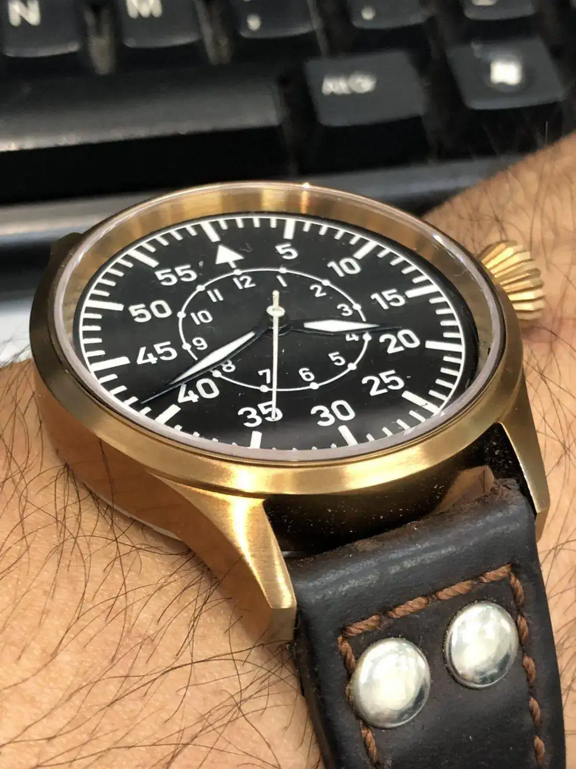

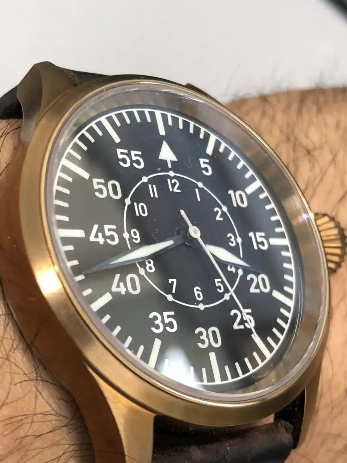

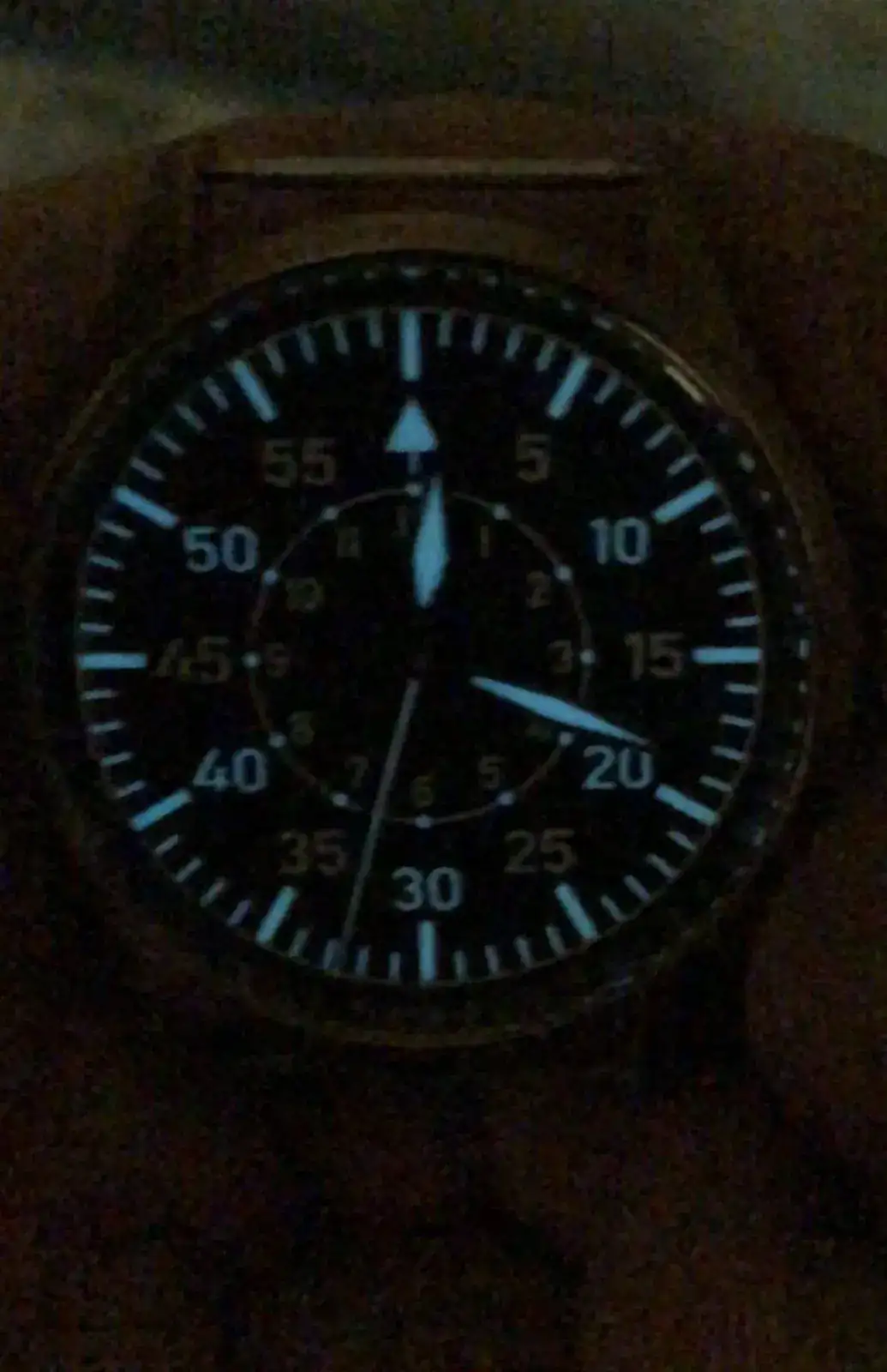

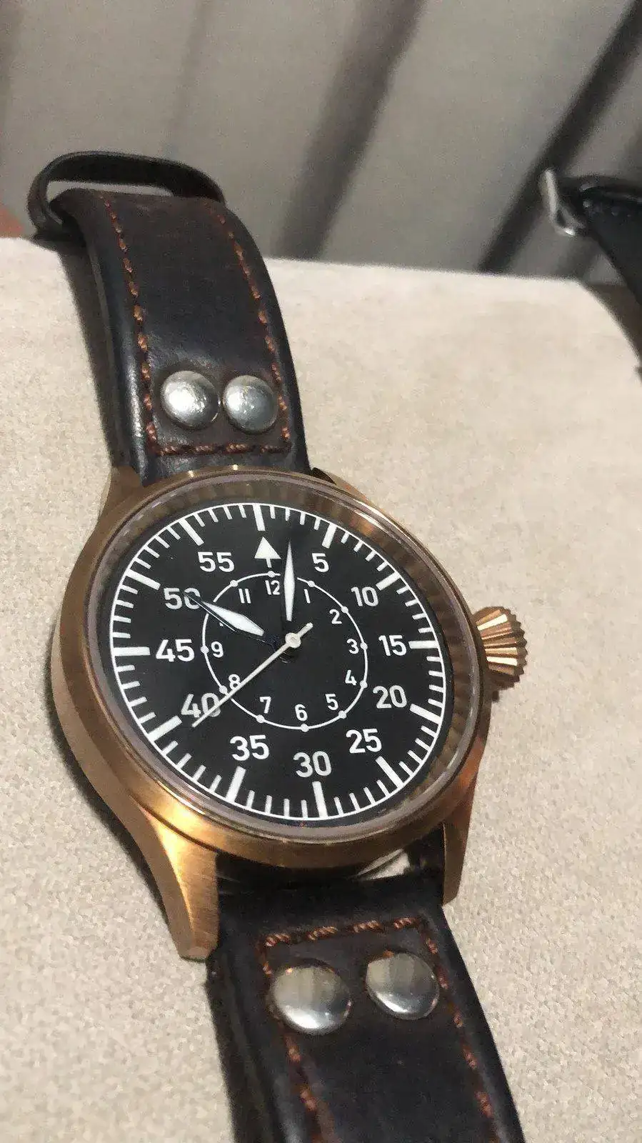

Finalmente os muestro el resultado.
El segundero va bastante uniforme y no salta como en algunos otros urales que he visto.
Espero que os guste y que sirva para que el que duda se aventure porque no es tan dificil y además de disfrutar durante el montaje luces algo en la muñeca hecho por ti.
