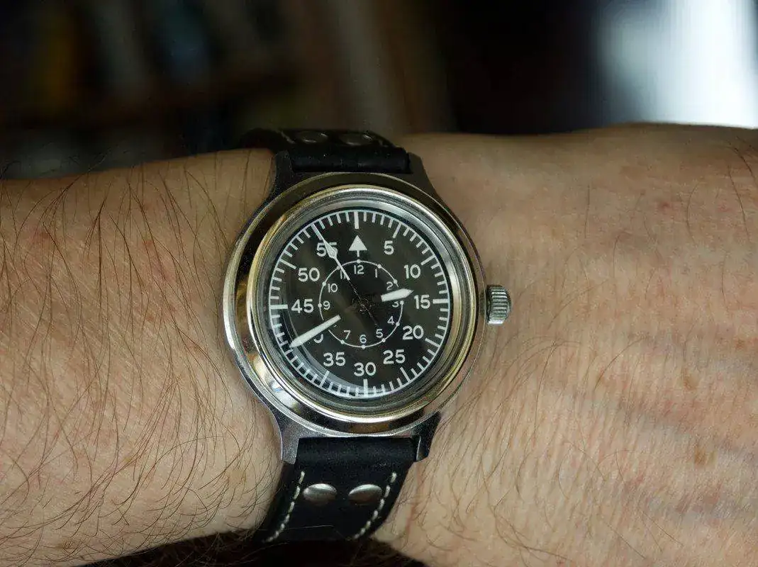

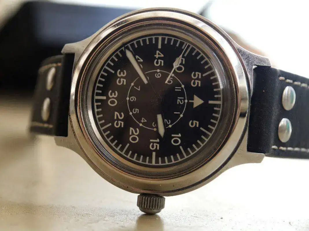

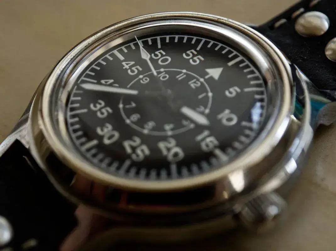

Así que aquí está mi Vostok "flieger" totalmente operativo:
Simplemente perfecto :clap::clap::clap:
Precioso.
Precioso Duir. Me gusta mucho [emoji106][emoji106][emoji106]
Enviado desde mi Mi MIX 2 mediante Tapatalk
Ole tú !! quedo genial :clap:
Por fin. Enhorabuena, ha quedado fenomenal!:clap:
Muy bueno, te ha dado guerra jeje, a disfrutarlo!!!

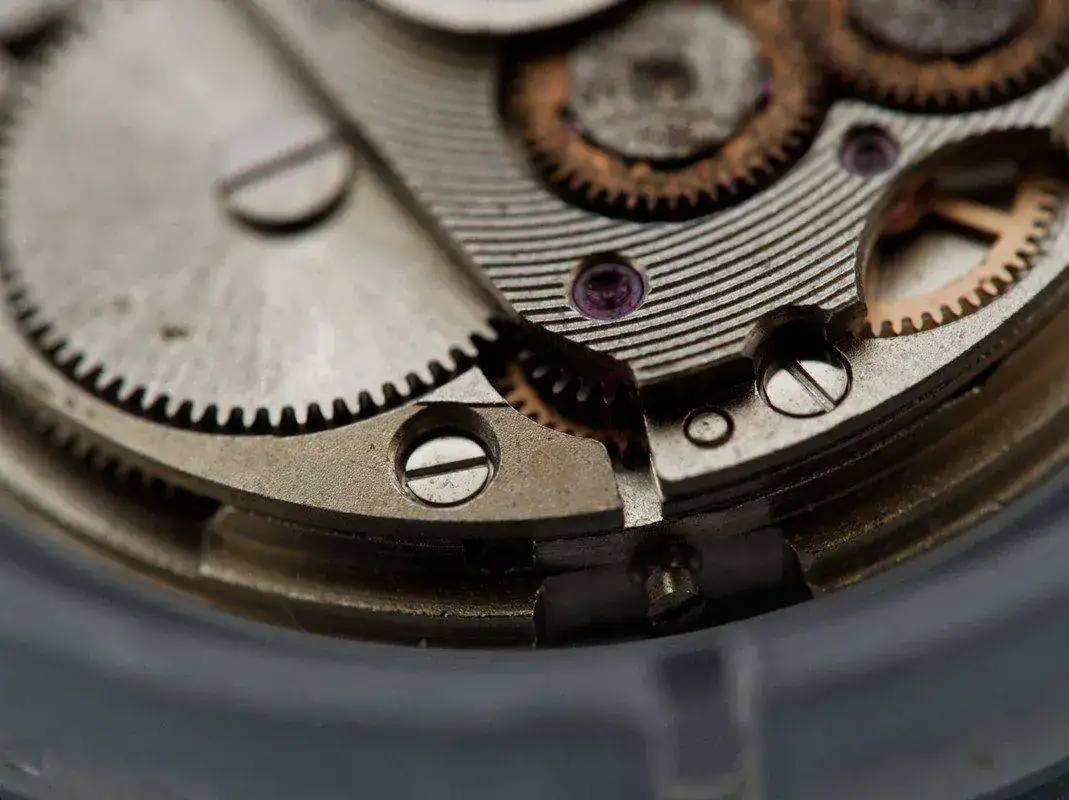

Puedes poner fotos de esos puentes? me gustaría verlos :)

Pongo una foto del puente y abro otro hilo para que tenga mas visibilidad porque la cosa tiene miga de lo tonta que es:
