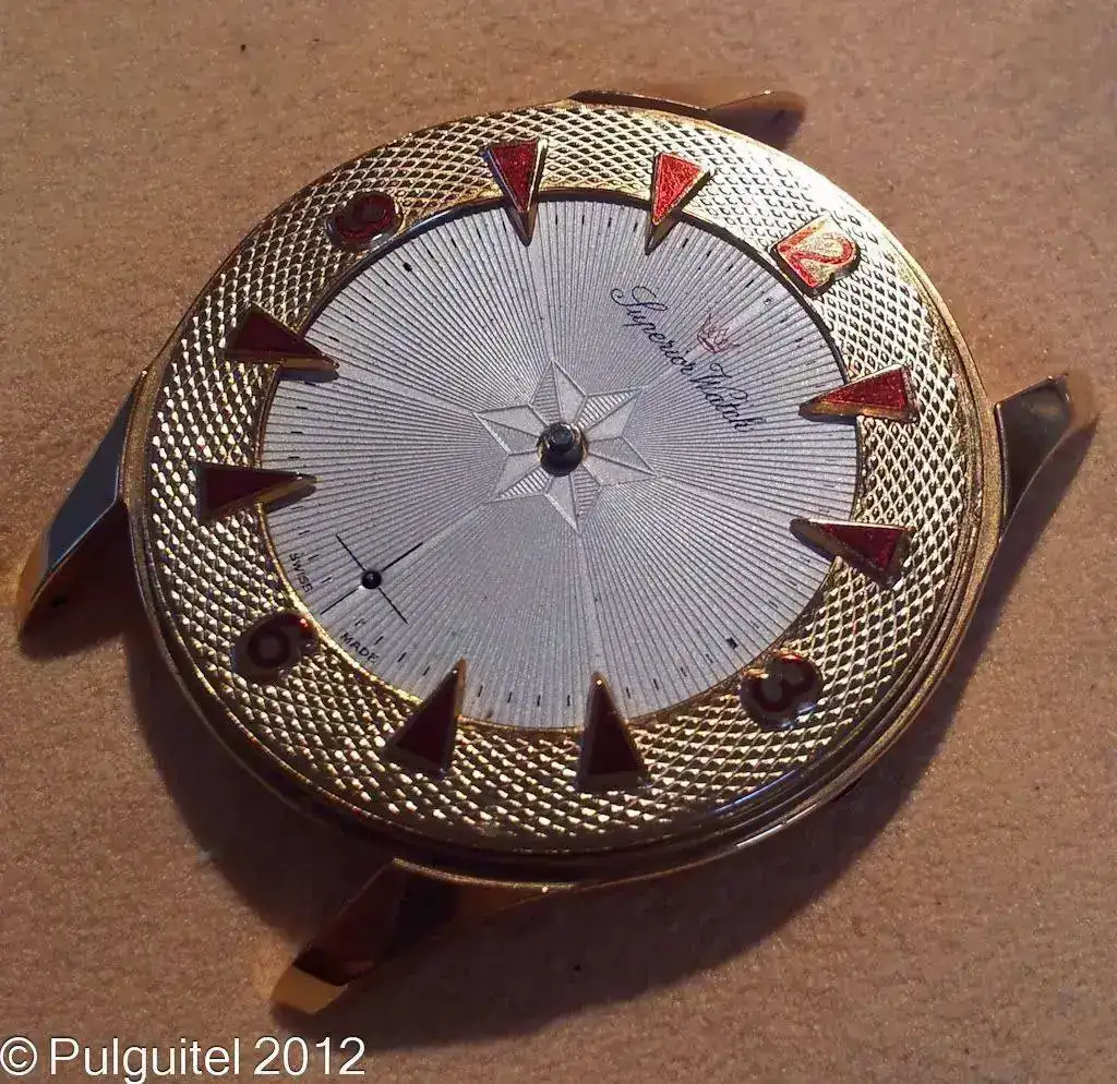

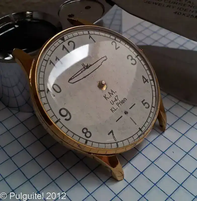

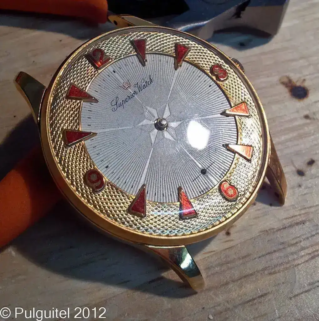

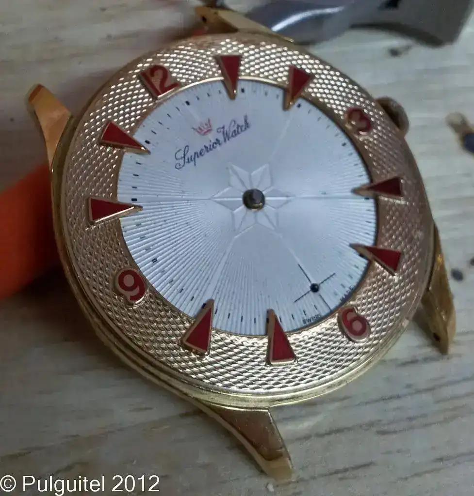

Se trata de un reloj con caja chapada en oro relativamente grande (40mm) en tres partes: arillo con el plexi, caja donde se aloja el calibre y trasera en acero. Las tres partes encajan a presión.

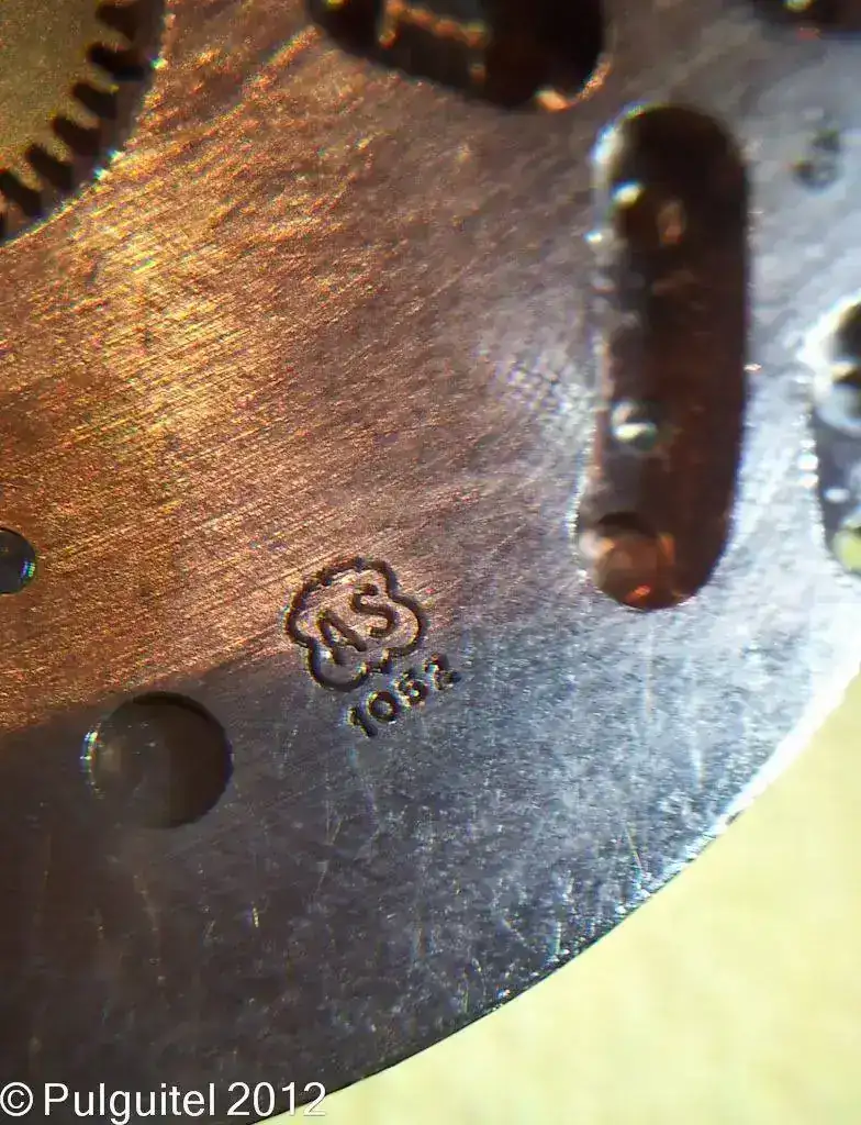

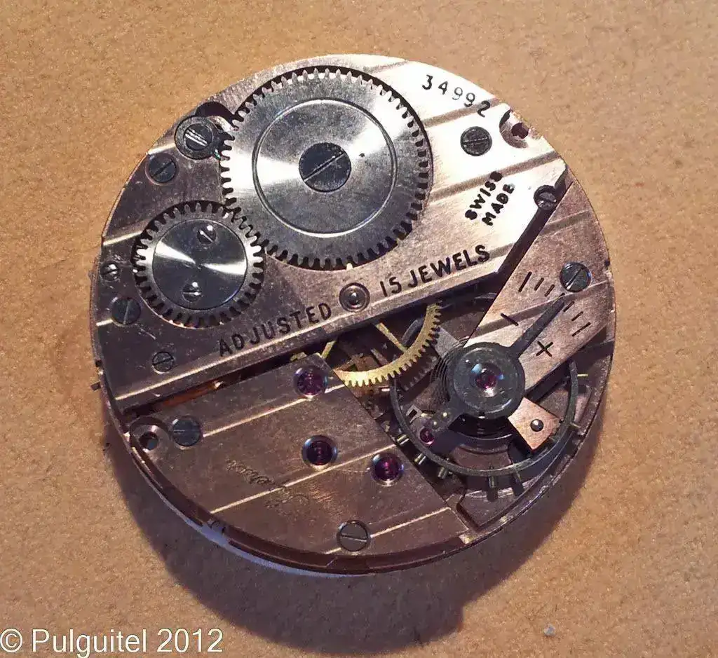

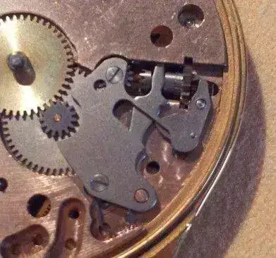

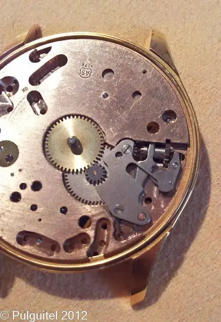

Primero unas (malas) fotos del reloj, del calibre, etc.
El calibre es un A. Schild 1052.

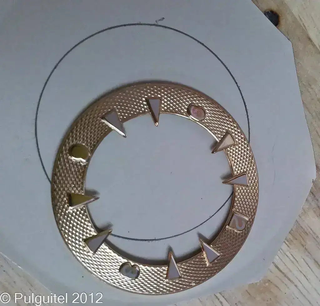

El dial está compuesto de dos partes, la central que lleva las "patitas que lo fijan al calibre y un anillo externo que asienta sobre la caja y que además forma parte del mecanismo (por llamarlo de alguna forma) que ensambla a presión el bisel con el plexi.
Las agujas que tenemos son estilo "dauphin" y veremos si se usan o no. Lo único malo es que falta una segundera.... pero ya lo arreglaremos.
EL objetivo era ponerle un dial nuevo con inspiración sobre la historia del Prien y Scapa Flow.

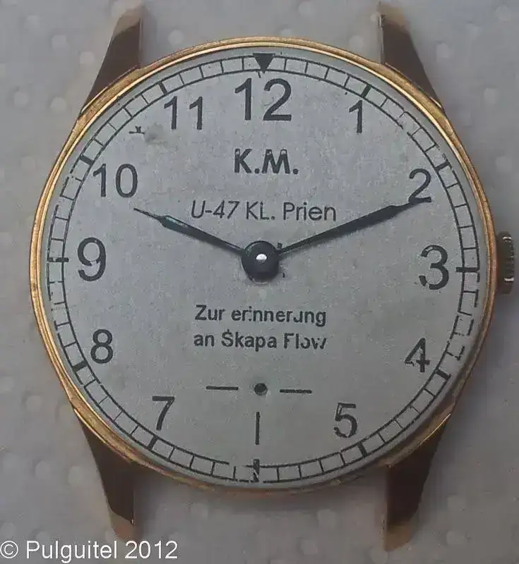

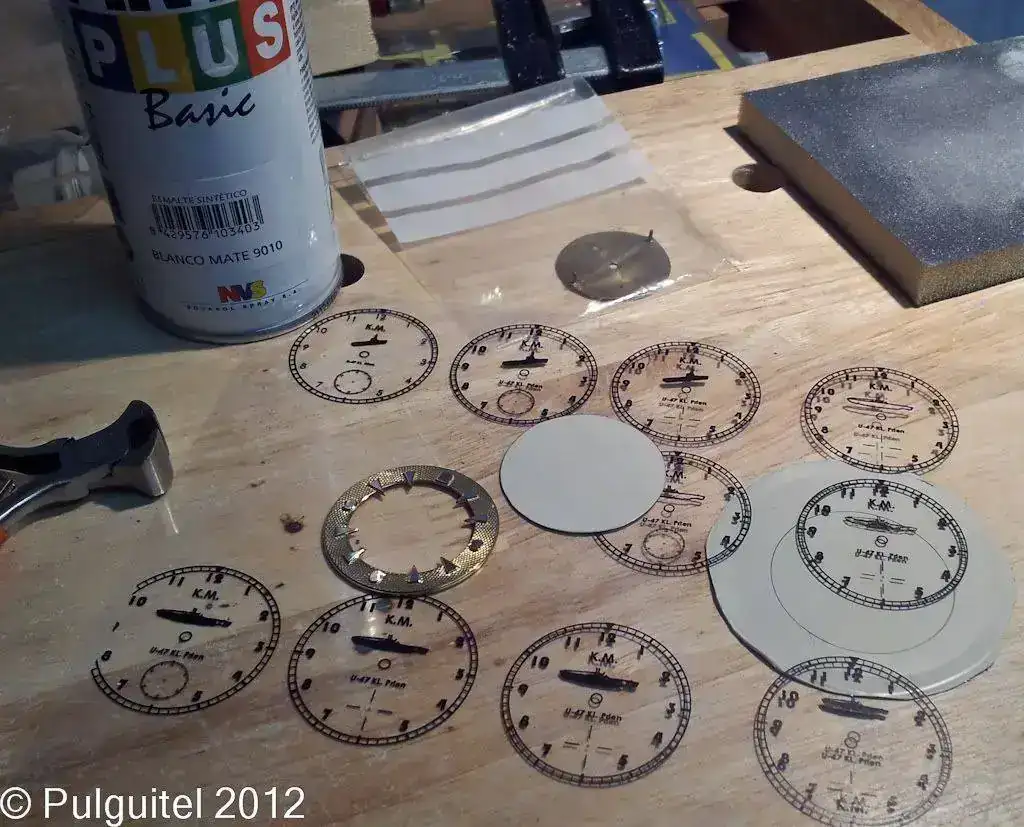

Y ahora la primera prueba de dial "casero".... La idea es cambiarle el dial al reloj con una temática que ya contaré. COmo primera aproximación, y antes de gastarnos una pasta en diales profesionales... una pruebita con cosas caseras y ya se encargará un dial en condiciones cuando esté listo el definitivo.

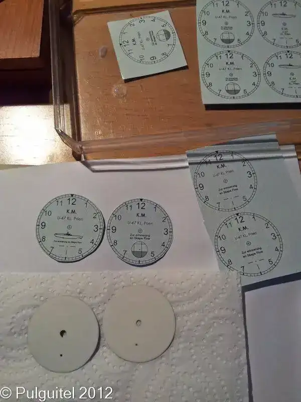

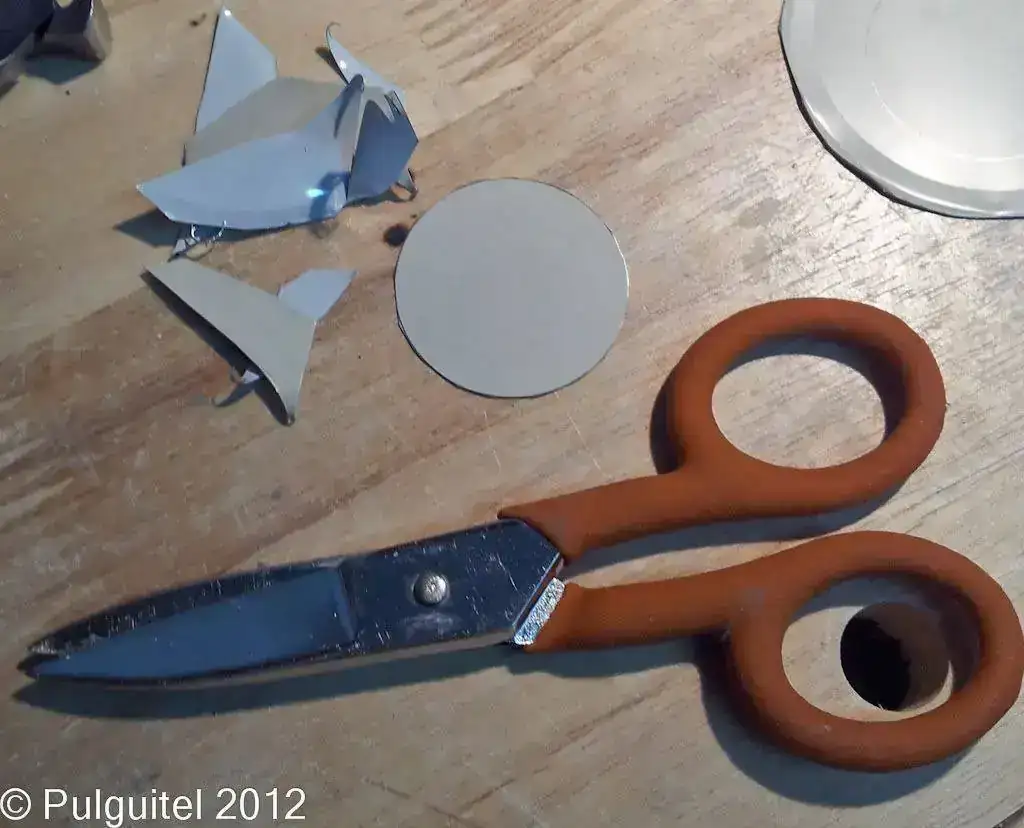

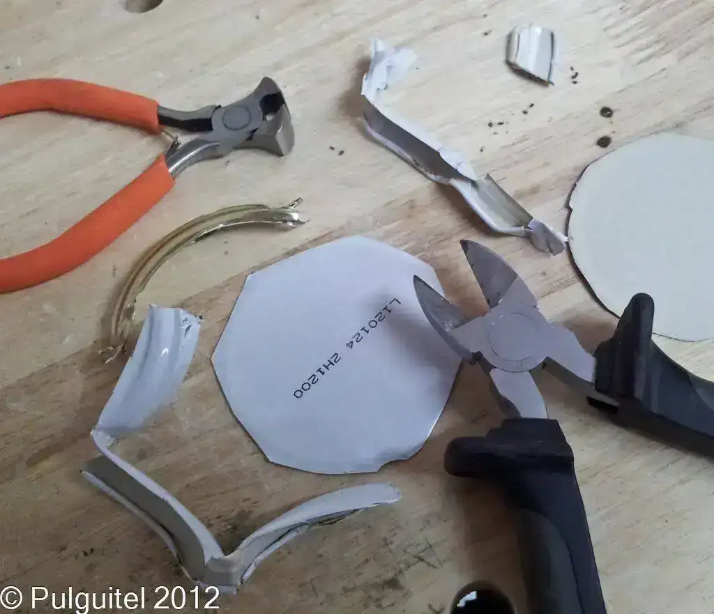

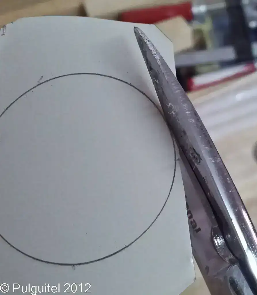

Necesitamos:
- un par de tapas de esas de botes de cristal cuya tapa es de un material similar al latón
- tijeras para cortar metales
- pintura blanca
- diales impresos en acetato
Y ahora las fotos, que hablen por si mismas:

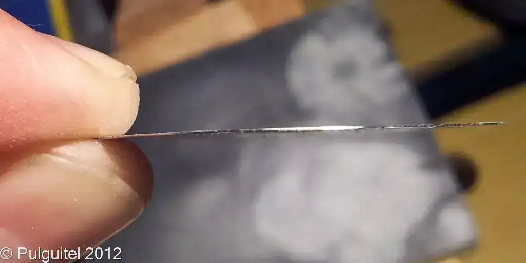

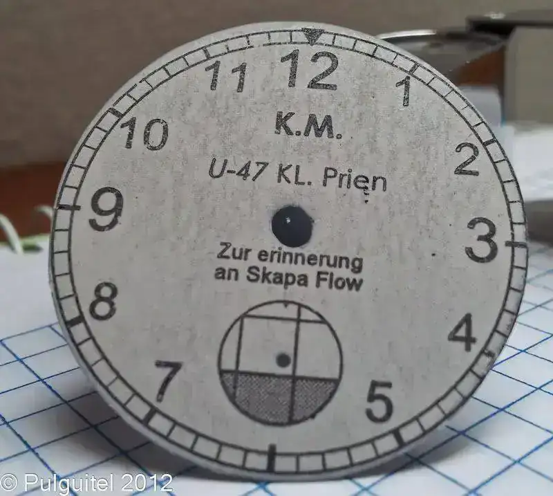

Hay que cortarlo adecuadamente para que no pandee:
Todo el material:

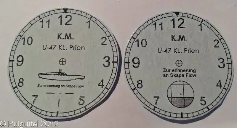

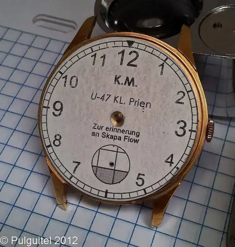

La idea es pintar de blanco los "diales" de prueba, darle dos o tres manos para que quede uniforme y luego fijar el acetato con el motivo deseado... esas fotos son de unas pruebas, mañana sacaré los más "definitivos" a ver qué tal queda.
Los discos con el motivo del dial irán sobre el anillo externo que deberemos lijar para eliminar los pinchitos esos y lo que añade grosor innecesario al anillo. Hay que conservarlo porque forma parte del ensamblaje del reloj, esa es la dificultad de este dial.
Luego perforarlos, para validar las medidas donde va el segundero y la rueda de horas y minutos, y cuando tengamos el diseño final, actualizar el fichero vectorial y probablemente mandarlo a hacer. Aunque si el resultado es bueno con acetato, igual se queda así, je,je
También están las pruebas con calcas de modelismo... eso quizá lo haga antes del encargo final para verificarla calidad del resultado.

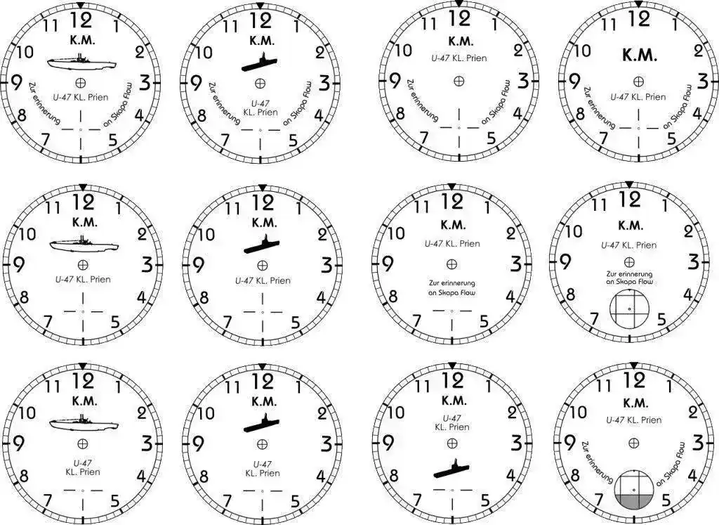

Como programa de diseño estoy usando Inkscape, es muy fácil de usar para diseño vectorial y es gratuito (open source).

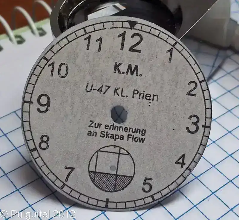

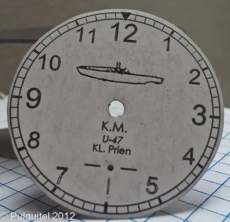

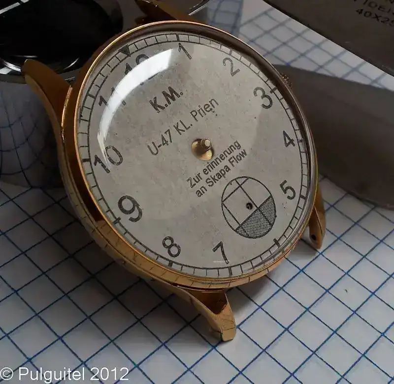

Más pruebas de diales.....
Ahora con papel de calcas:

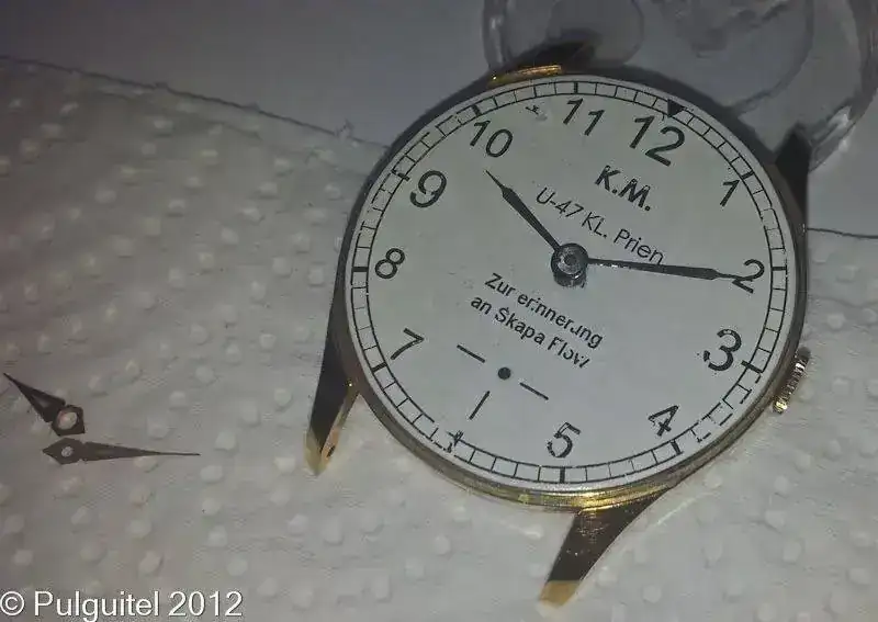

Fallos: toqueteé mucho la calca y se cayó algo de tinta, no le di un barniz protector nada más imprimirla como recomienda el fabricante de la calca (no tenía, no es que no quisiera...), y la impresora no es de las mejores y la calca queda algo "sucia" y el negro en vez de muy negro, clarea algo. Pero bueno, es lo que hay, mi HP 1010 no da para más.

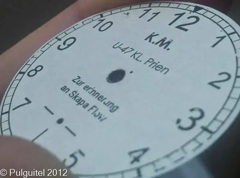

Estas fotos son de las impresiones que he hecho hoy, a ver si al pasarlas a los diales queda mejor que el otro día:

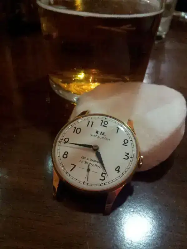

Y estas con las pruebas del otro día, me gustó como quedó (si obviamos las cagadas al ser la primera vez que usaba este método) y creo que si soy capaz de que la impresión sea buena, y no eliminar nada de tinta, el resultado es muy aparente:
Con flash:

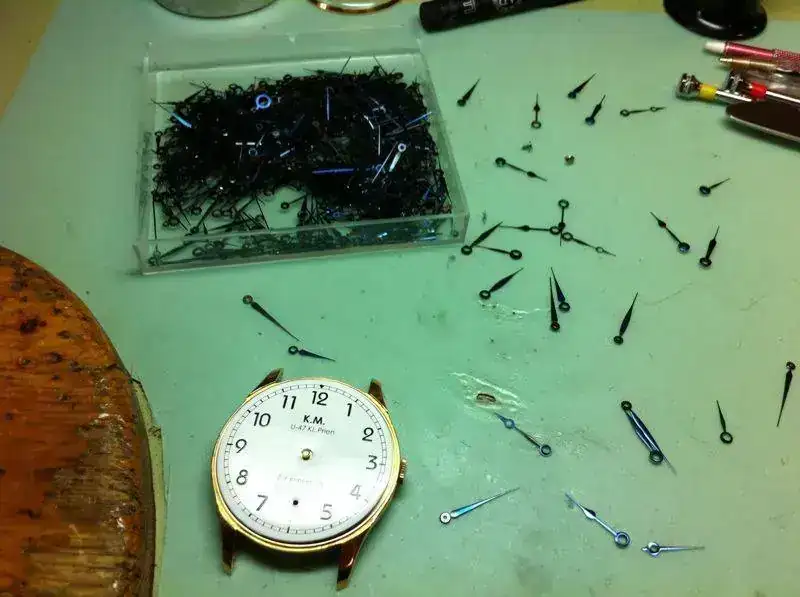

Las agujas son "prestadas" de un viejo molnija, no son de su medida pero para ver el efecto de las agujas en el reloj valen.
Las suyas sun unas estilo dauphin que salen en alguna foto, pero que son pequeñas porque el reloj originalmente tenía un subdial interior concéntrico interno de diámetro pequeño.
Las medidas de las agujas se parecen a las de 6497 así que serán agujas de estas las que usaré (adaptaré la horaria): 180/115/27 (la horaria es la que hay que reducir de 200 en la 6497 a 180 en este calibre AS1052).

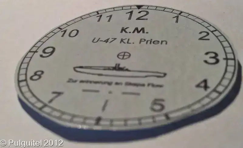

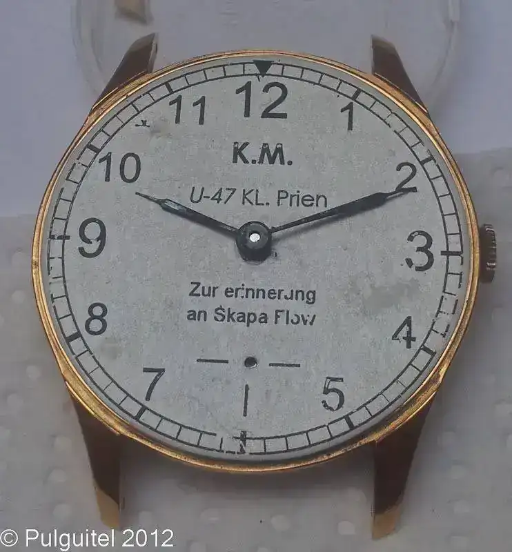

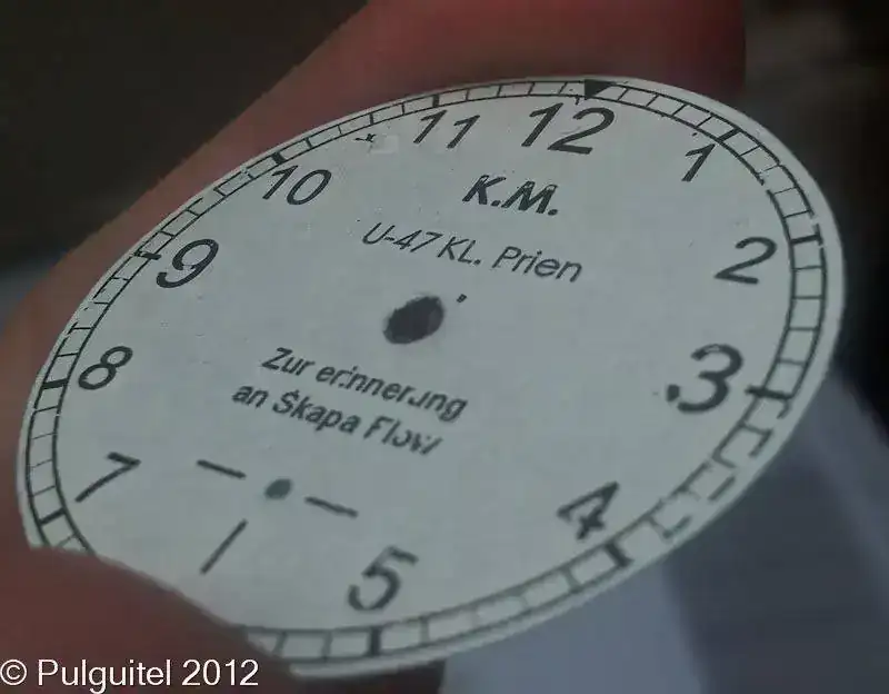

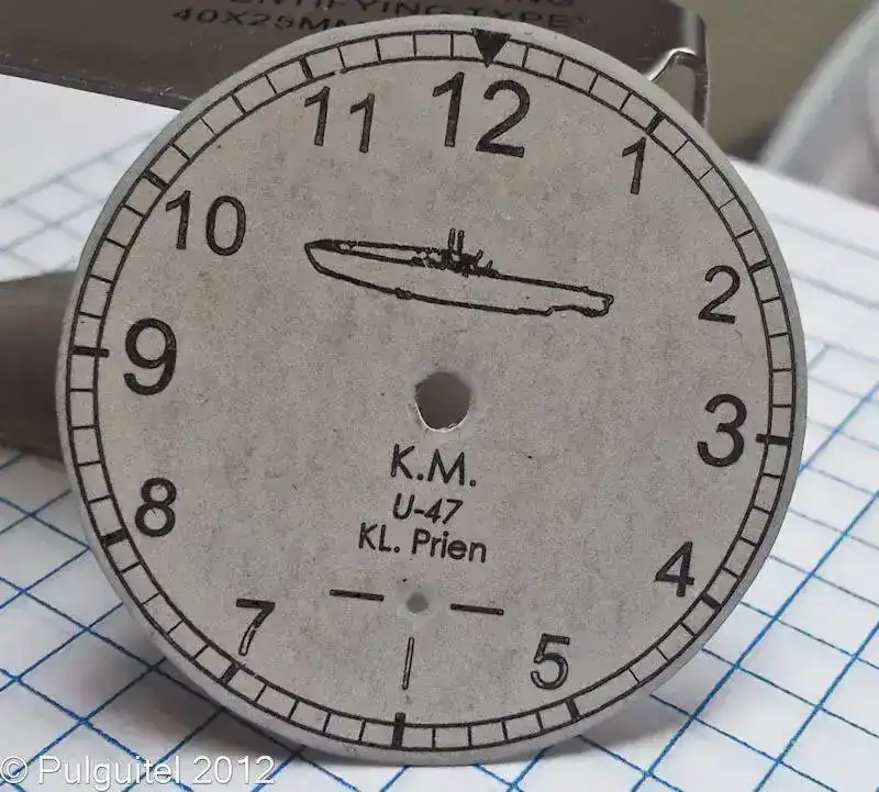

Más pruebas....
..... después de pegar la calca al dial y dar laca mate para fijar.
No quedan perfectos, pero bueno, es una técnica más que practicar.... lo del acetato creo que no ha dado los resultados que pensaba. Las calcas funcionan mucho mejor.
Eso sí, la impresión ha de ser lo mejor posible, es mejor ir a un sitio profesional. Lo que me da coraje es que el SVG que es el que conserva las medidas no me lo van a imprimir (imprimen jpg).... en fin, es cuestión de probarlo.
Lo siguiente... agujas... ya queda menos para ver uno montado y funcionando....
Más prubeas.... Unas fotitos de un modelo no definitivo....
el proyecto sigue.... Este proyecto es un encargo de un amigo, y al final decidimos usar uno de los diseños pero encargarlo a un esferista. Para que quede perfecto lo tiene que hacer un profesional, y con las calcas consigo acabados buenos pero no perfectos.
Así que con el diseño hemos pedido presupuesto a Gran Esferas y a Danafi.
La petición era de una esfera negra sobre fondo blanco, con el latón y las patitas y los agujeros a hacer por el fabricante.

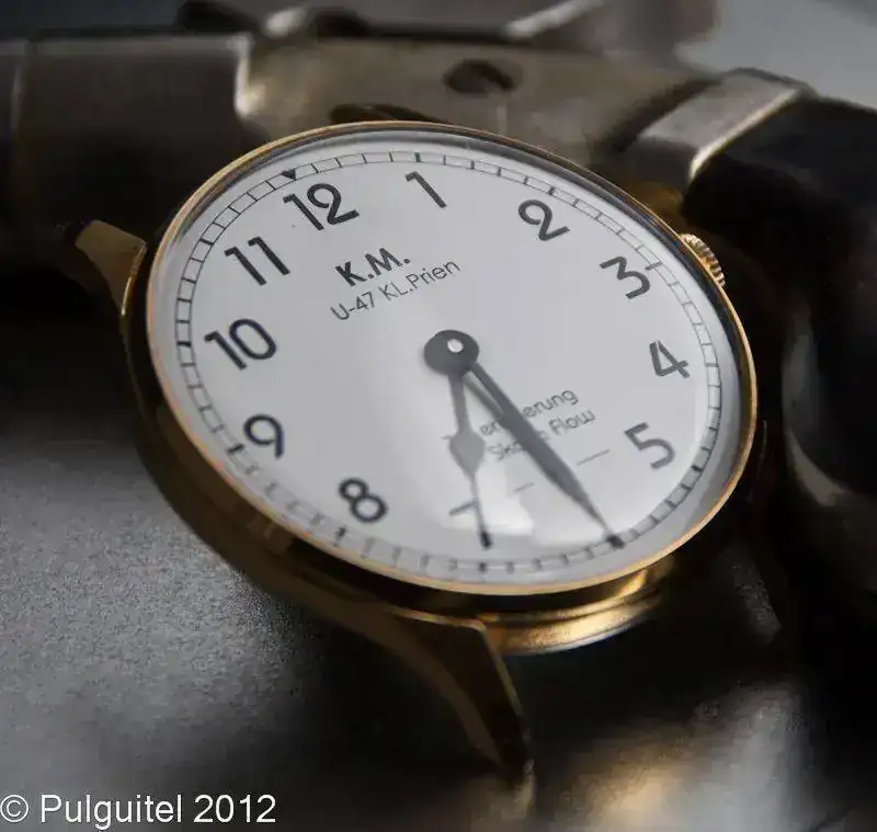

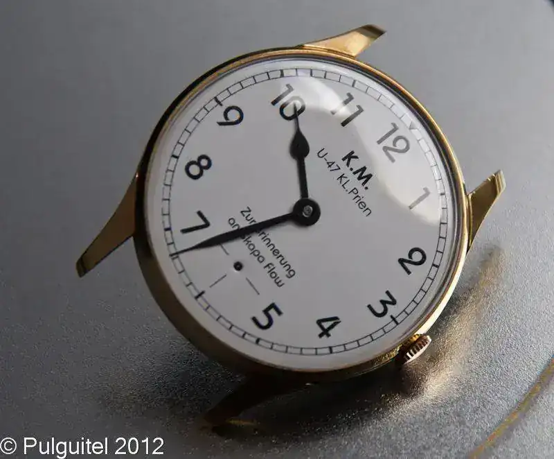

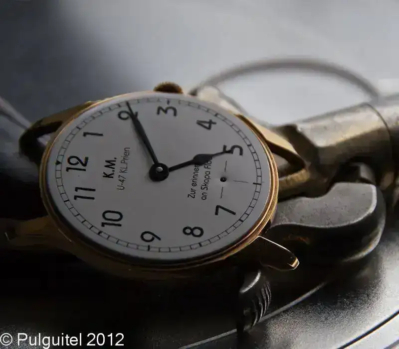

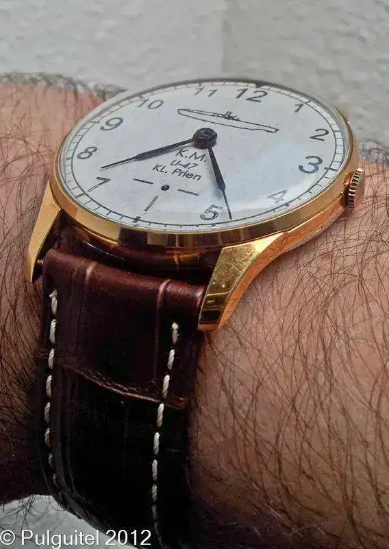

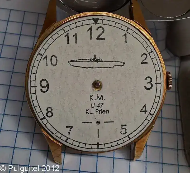

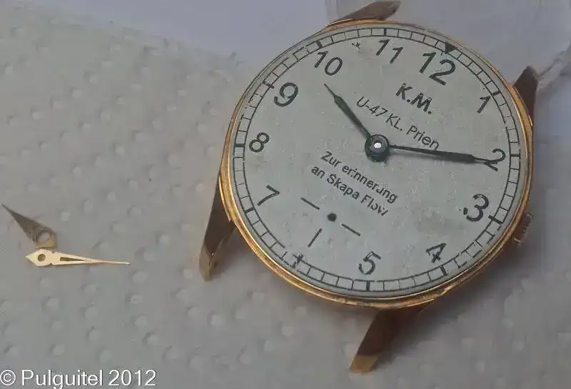

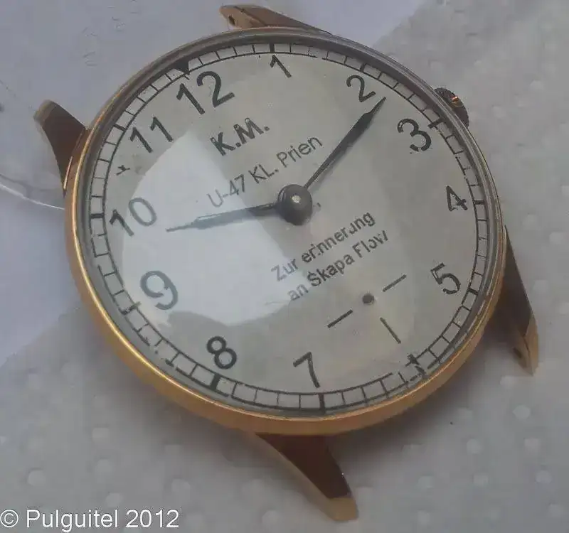

Dial finalizado:
Hay que decir que el diseño tiene unas ligeras imperfecciones, pero que sobre la muñeca apenas se aprecian. En cualquier caso, Reinaldo me ha dicho qeu ante cualquier problema, les avise y lo resuelven. ASí que bien por Granesferas.
Bueno, las fotos... se ven pelillos y como motas, pero es polvo. La textura del dial es muy muy bonita y brillante.

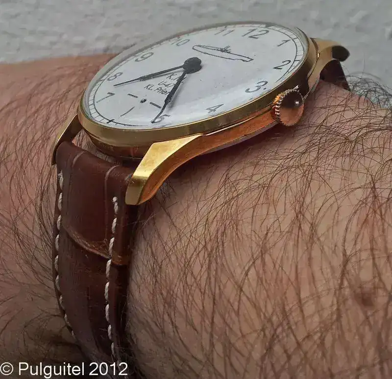

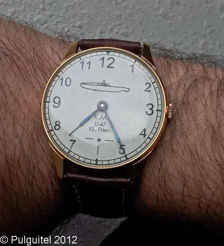

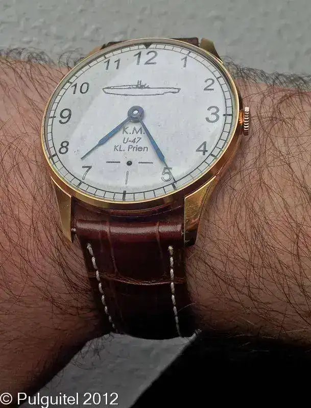

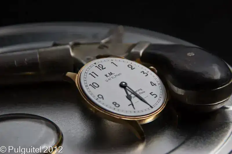

Finalmente....
Pues tras muuuucho retraso en el proyecto... finalmente terminamos el reloj..... (en Mayo 2013, el proyecto empezó en Agosto 2012)
Gracias a Union Relojeros que me ayudó con las agujas... literalmente buscando una "aguja" en un pajar....
No fue fácil porque el calibre se las traía, no había agujas.... y las que encontré no fui capaz de apdaptarlas adecuadamente a los tamaños de los cañones...

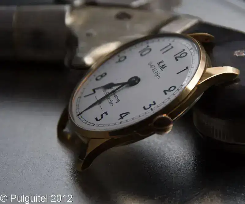

Finalmente.....el reloj ya revisado, terminado....
tenía tantas ganas de mandarlo a su dueño, que no le hice ni fotos ni ná..... qué desastre soy... a ver si su nuevo dueño pone alguna más
Otro proyecto terminado.. aunque ahora tengo menos tiempo...
