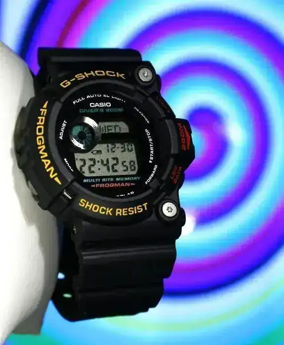

yo tengo el nuevo frogman de casio y te aseguro que si tuviera que bajar a 300m debajo del agua, me llevo antes el frogman que el seiko MM que tengo o el monster 200m
casio frogman :worshippy::worshippy: ... el unico casio con norma ISO 6425 apto para inmesiones a profundidades reales de mas de 200m.. la generacion anterior, posee dicho record : 318,25m

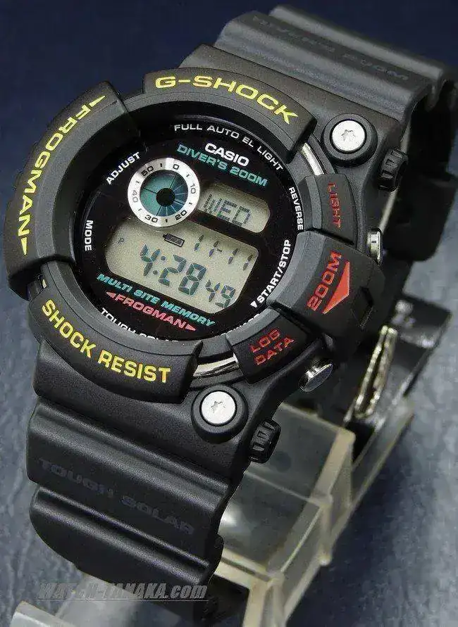

el FROGMAN GW 200... el que yo tengo es la nueva generacion , el GWF-1000.
este es como el que bajo nuno gomes .. la generacion anterior, la serie GW 200
pd : si a un bicho de estos, de la serie FROGMAN... se le hace " hydro"... esto puede llegar a soportar presiones de hasta 1000 m de profundidad real.....
