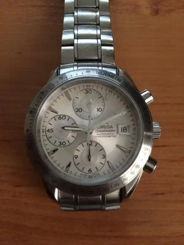

Estas navidades me encapriche de un Omega Speedmaster date ref. 3211,30 usado y en principio estoy contento con el reloj, pero tiene un problema. La aguja del segundero del crono (la grande) no hace el cero. Todas las funciones las efectúa correctamente, el trono funciona bien, pero cuando se para y se restablecen las manecillas, en vez de volver a cero, solo esta aguja, se queda apuntando a 1 seg. Todas las demás lo hacen bien.
Al ser un reloj automatico y no cuarzo, no es posible el ajuste de cero, por lo que lo llevé a mi relojero habitual, que en un par de ocasiones me hizo unos buenos trabajos, y me lo reparó, al menos aparentemente. La aguja si me la puso a cero y el crono funcionaba bien, y restablecía después a cero. Solo que observé algo que no se si antes lo hacia así o no. Y es que desde entonces (no se si antes también era así), el cambio de fecha lo empezó a hacer cuando la hora pasaba por las 3, no por las 12. No le di mucha importancia pues el reloj, aparentemente iba bien, y el cero lo hacia correctamente.
Pero hace poco me ha vuelto otra vez a las andadas y de nuevo el cero me lo hace mal. Se vuelve a quedar en la posición "1s".
¿Que me recomendais? Habita pensado en enviarlo al SAT de Omega, pero por lo que he visto en su web pegan unos palos muy gordos y llevarles el reloj puede suponer 500€, claro que te lo dejan nuevo y con dos años de garantía. O me recomendáis que acuda a algún relojero del foro que de seguro que lo va a hacer igual o mejor y mucho mas económico?
Y otra cuestión : ¿es normal lo del cam,bio de fecha a las 3? He hecho algo para estropear el reloj. Golpes no ha recibido NINGUNO. Soy muy cuidadoso con mis relojes y estoy seguro de ello, ni le he sometido a movimientos muy fuertes.
Gracias al foro por concederme este espacio.
Edito: incluyo una foto para que se aprecie el defecto:

Entiendo que el cambio de fecha a las 3 se produce porque las agujas no están montadas en su posición correcta. Cuando están a las 3 habría que quitarlas y ponerlas a las 12. Lo otro, ni idea.
Y eso no interferiría con la posición de los botones? Es que eso es girar la maquinaria 90grados!!!

Que tengas suerte! Por lo que comentas tanto lo del segundo, como el cambio de fecha a las tres indica que ya le han tocado y las agujas como te han dicho no están bien montadas. Te has fijado si en la tapa tiene el lacre rojo que indica que nunca se ha abierto??
Está claro que para ponerte la aguja segundera del chrono a cero la han sacado y la han vuelto a poner, al igual que la minutera y la horaria....el que las colocó de nuevo las colocó mal y no se debió dar cuenta.....lo de que el segundero vuelva a resetear a 1 eso ya no sabría decirte.....a ver que te dice el relojero-forero, pero en principio no le veo arreglo complicado.....yo no lo llevaría al Sat....parece una tontería que se puede resolver rápido....y sobre todo barato :D

De la misma forma que otros compañeros, opino que puede ser posiblmente una mala colocación de las agujas.
