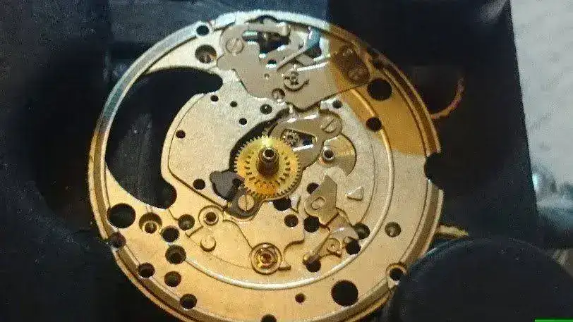

Como una imagen vale más que mil palabras, pongo una foto con (lo que yo creo que es) el muelle del tiret, si no estoy equivocado lo que se suele romper es el brazo que sale de la pieza grande atornillada que se ve en la foto en la parte superior y va hacia el tiret.

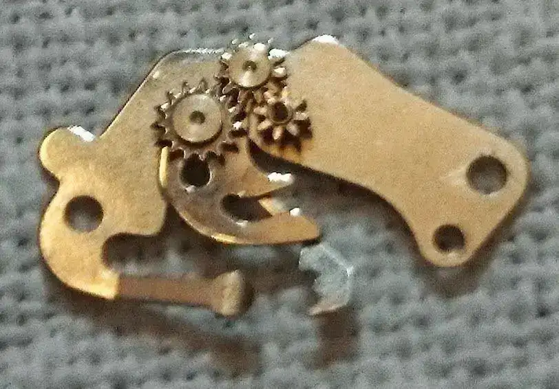

Y aquí podéis ver esa pieza por abajo, una vez desmontada (disculpad la calidad de la foto no me he dado cuenta hasta ahora de lo mal que estaba)
Gracias de nuevo por la ayuda, un saludo
Buen día Enderf; buenas estas fotos por que ayudan mucho y así descartamos este muelle de tiret y ahora observe los dientes del piñón coulan puede tener algún diente roto. Revise ese sector - la rda. de minutería -los dientes de la rda. cañón de horas.
Ahora que veo la foto de la máquina - observo una palanca que también suele romperse siempre (la pipa le decimos) está al lado de la rda. cañón de horas y se encuentra rota. se la ve con su tornillo ajustado - pero el brazo - que gira y que va sobre la rda. cañón de horas está quebrado??

¿Se refiere a esa pieza de color oscuro? cuando la vi no supe que función tenía, pensé que sólo servía para sujetar la rueda de las horas en su sitio.
Buen día Enderf; sí a esa pieza me refiero. Hay muchos cal. de AS que la llevan y en todos se quiebra el brazo.

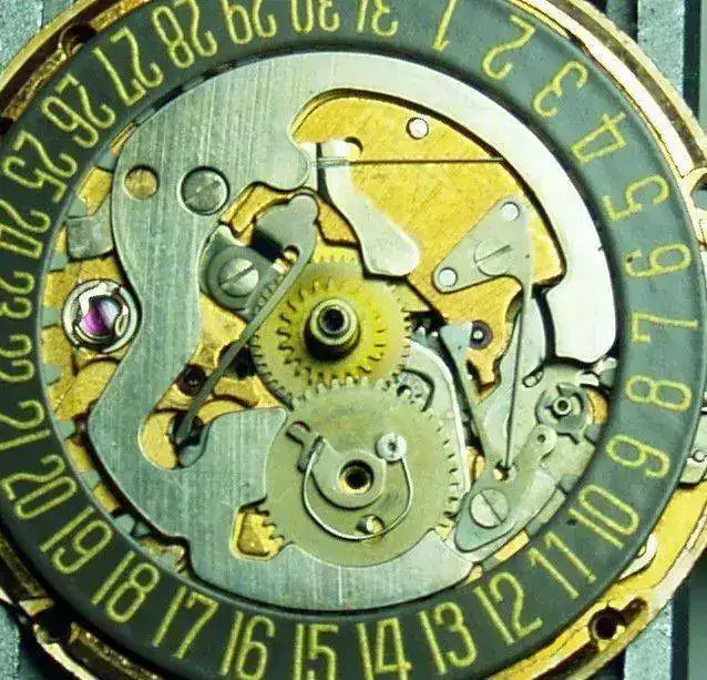

Mira este, tiene el sistema de cámbio de fecha rápido parecido, por lo que veo falta la palanca y el resorte de al lado de los cañones está roto.
Perdón por la ignorancia pero ¿a qué te refieres con "falta la palanca"?

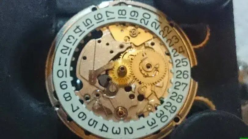

De todas maneras en la primera foto que he puesto faltan muchas cosas. Una foto más completa sería esta, no la puse porque no se veía la parte del tiret:
Buen día amigos; este cal. trabaja distinto al AS 2066 y sino - miren el muelle de tiret que es distinto y el resto también.
Traten de mostrar el mismo cal. por que sino se van a marear??. Un saludo, Luis desde Argentina
Ahora que lo pienso, la falta de este muelle afecta al posicionamiento de una pieza que gira la rueda con la fecha. Si esa pieza no está en la posición correcta podría entorpecer el cambio manual. Tengo que comprobarlo pero esto podría explicar mi segundo problema (lo de que cueste trabajo cambiar la fecha manualmente)

Tu calibre es distinto, lo he visto despues, el que pongo yo tiene una palanca que realiza el paso rápido de día. Según veo el tuyo realiza el cambio rápido con la grupilla de la pieza que muestras (muelle del tirete)
