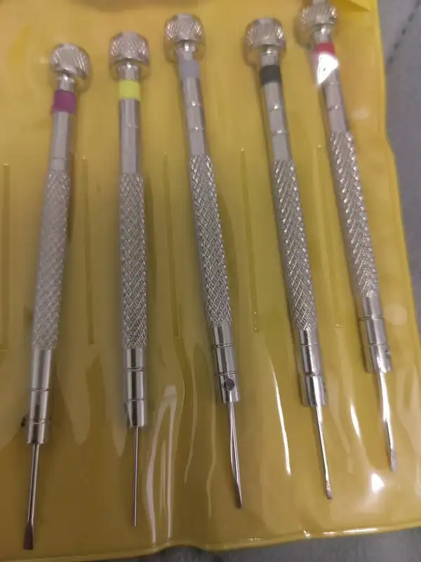

Buenos días camaradas, quería preguntaros que estoy metido en un proyecto de un cambio de dial y agujas, que esos trabajos son la primera vez que los hago, el tema es que ya me encontrado con el primer problema, y es que no hay manera de poder desenroscar el primer tornillo del rotor, las herramientas no son las adecuadas o como decía Marius Jacob, esta apretado por Hulg Hogan, ya no te digo entonces los dos tornillos de la bata.

Vaya. Intenta mover el destornillador poco a poco y con buen agarre. Afila también un poco la punta del destornillador a ver si hay suerte. No debería estar tan duro. A veces es la herramienta como bien dices.

Tengo estas que compré en Amazon, y si ya las he afilado, pero no hay manera, creo que lo ha apretado no Hulg Hogan si no Iván drago.

Yo quitaría primero el balance, al hacer fuerza, tarde o temprano, el destornillador acabará deslizando y clavándose en algún sitio.
Siempre tendrás el recurso de echar una gotita de aflojatornillos genérico. Aunque luego tendrás que desmontar y limpiar bien todo.
También puedes probar a soltar todo el puente del sistema de carga automática.

Ya me a pasado eso, se me fue el tornavis hacia el. espiral yo no se no como no me lo he cargado. el. balance no se que quieres decir.
