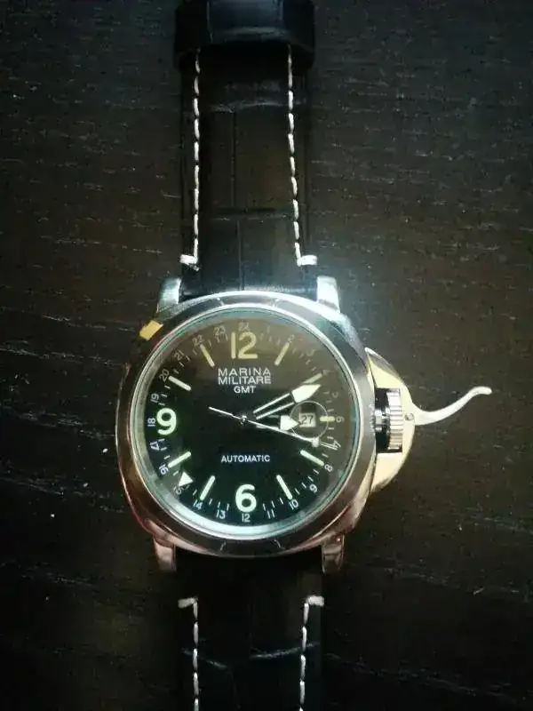

Hola a todos!! Hace una hora recibí por correo mi nuevo MM GMT y no se si por desconocimiento o porque el reloj está roto pero no soy capaz de ponerlo en hora.
Los pasos que sigo son los siguientes:
1 - Retiro el protector para liberar la rosca.
2 - La giro en sentido antihorario hasta que se separa (rozando la barrera protectora)
3 - Le doy vueltas para atras y para adelante y no hace nada :(
¿Sabéis si estoy haciendo algo mal?
Envío foto del reloj con la rosca para afuera.
Muchas gracias!!!

No acabo de entender ese segundo punto que mencionas. Yo tengo el mismo reloj y, si no han cambiado las cosas, la corona no se desenrosca, se tira de ella hacia fuera (hacia el protector. Hace un primer clic donde puedes poner la fecha y centrar la aguja GMT, y un segundo clic que mueve las agujas.
Para mi que estas desenroscando la corona de la tija, vuelve a apretar y tiras de ella.

Vuestros comentarios hacen que piense que de verdad esto está roto. Por una parte si giro en sentido horario se da la cuerda ¿verdad? Hace además el ruido característico que hacen el resto de relojes que tengo cuando lo giro.
Bien, ahora si lo saco para afuera tirando de tal forma que choque con el protector de la rosca y luego la giro... no hace nada.
Por otra parte, si en vez de dar cuerda, giro en el sentido contrario, ahora que comentas lo de la corona es posible que se esté desenroscando porque también sale hacia afuera e incluso se puede inclinar la rosca y todo... ¿Me habré cargado el reloj?

No, si luego la puedes roscar hasta que vuelves a sentir como da cuerda, no te lo has cargado aún. Ahora bien:
Si una vez roscada tiras de ella hasta que da contra el protector y sigues girando hacia la derecha (apretando) y no se mueven las agujas ni se para el segundero, no huele la cosa bien. Igual tienes que enviar el relojillo de vuelta a los chinos.
O eso o hacer de manitas, quitar los dos tornillos y el protector y trabajar con la corona descubierta para ver si así tiene mas recorrido y funciona. Pero si no sabes algo de esto o te viene grande, la opción mas aconsejable es devolverlo. Cruzando los correos necesarios con el vendedor, claro.

Bueno, pues sí que tiene mala pinta porque eso es lo que hago y ni se va para adelante ni para atrás (y el segundero sigue funcionando).
He hablado con el vendedor e incluso le he enviado un vídeo demostrándole que el reloj no va así que a ver si me contesta pronto, por ahora la comunicación ha sido ágil pero ya estará durmiendo.

Yo creo que lo que le pasa al reloj es que la corona no ha cogido toda la rosca de la tija por lo que queda demasiado fuera, toca en el guardacorona e impide llevarla a la posición de puesta en hora. Es posible que apretando la corona a tope, para lo cual habría que bloquear la tija, se solucionara el problema.

Puede ser que sea eso, aunque yo si lo aprieto contra el reloj y le doy rosca parece que sí da cuerda con lo que estaría bien encajado.
Otra opción que veo es intentar quitar con un destornillador el protector de la corona y ver si tirando más hacia afuera cambia la hora con lo que habríamos detectado el problema (que no la solución)!!

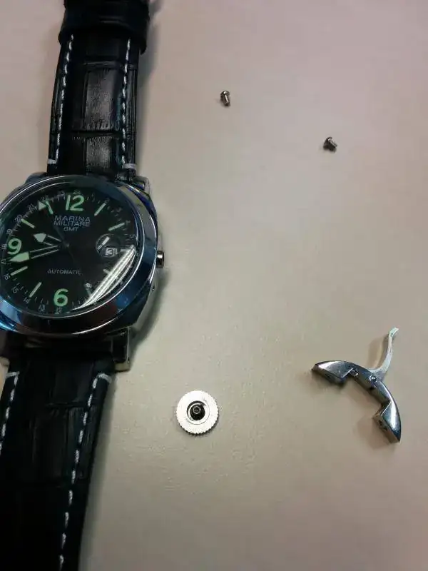

Bueno, parece que ya sabemos qué le pasa. Desmonté el guarda coronas como me comentó el vendedor y lo que pasó es que se cayó la corona sin quija ni nada así que... mis conocimientos de relojería terminan aquí y tendré que enviarlo de vuelta a China.
Os envío una foto en el momento en que quité el guardacoronas.

Yo soy partidario de que un reloj nuevo tiene que funcionar y si no lo hace se descambia............
El problema viene cuando "aparentemente" es una "sencilla" reparacion. Sin saber lo que realmente ocurre creo que pueden pasar esta cosas (ten en cuenta que mis conocimientos son mas bien....justitos)
1º se ha desenroscado la corona de la tija...... "loctite" y se vuelve a enrroscar....... arreglado.
2º se ha partido la tija:
- si es al lado de la corona....... mal asunto
- si hay espacio para poner un extensor de tija o tija nueva.... "no problem".
Si tienes una relojeria cerca que le hechen un vistazo que seguro que hay solucion. Otro problema es que pasa con la garantia una vez abierto el reloj.
