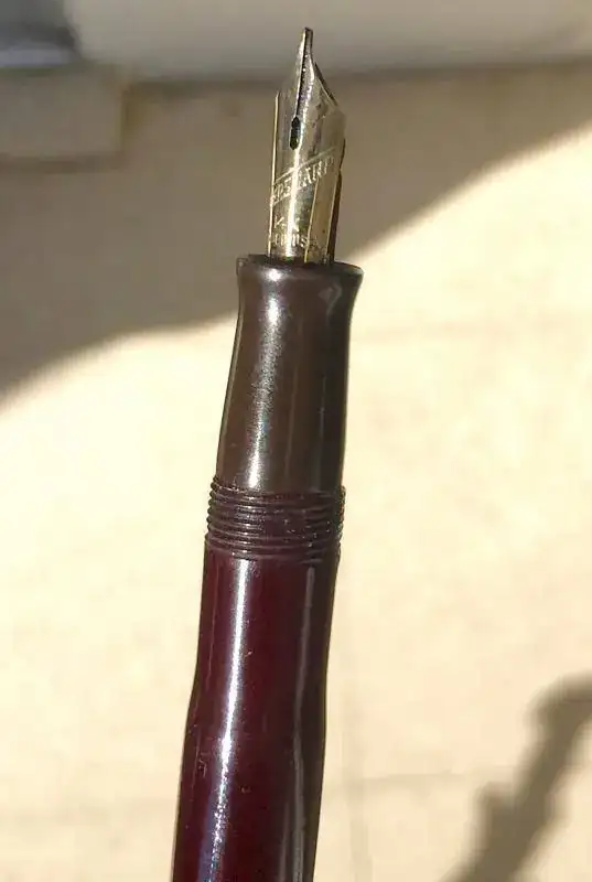

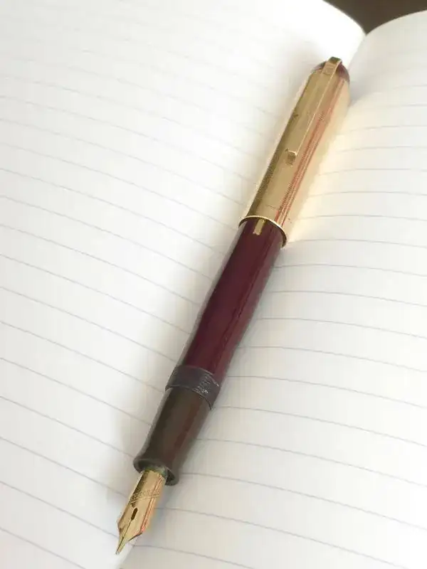

La primera cuestión es en relación a una Evershap Skyline, una autentica delicia de pluma por su plumín suave y jugoso, y por un tamaño y peso que hace que sea muy cómodo escribir con ella posteada. Además he de decir que me ha sorprendido la forma de su cuerpo, con ese ensanchamiento del cuerpo un poco por encima de la zona roscada que me recuerda a la forma que tienen las vainas de los proyectiles de arma larga. Pues bien, resulta que me he dado cuenta que mientras que el cuerpo de la pluma es de un color burdeos, la sección de la boquilla (lo que viene a ser la zona de agarre) es de un color ostensiblemente diferente, concretamente de un color marrón oscuro, y quisiera preguntaros si se trata de un parche que han hecho con una pieza de otra pluma o si por el contrario es algo normal en algunas versiones, y digo esto porque en alguna foto de internet me ha parecido ver alguna pluma más con esa divergencia de tonos aunque al no estar lo suficientemente nítidas no estoy seguro de ello.

Aqui os dejo unas fotos de la Skyline, y muchas gracias por vuestra ayuda.

Esta pluma es de plástico. En mi opinión el color diferente de la boquilla responde a una reparación con otro color o bien a haber sido tratada con productos líquidos, sólidos o gaseosos, dañinos para el color (me inclino por lo segundo, y fundamentalmente líquidos)

Con respecto a la eversharp , es una magnifica estilográfica, escribe muy bien, sus plumines de oro 14 k. semiflexibles son de los mejor que se ha hecho. Tiene el problema del material plástico del cuerpo, en la zona que se une con la sección, suele agrietarse con el paso del tiempo. Por ello lo más seguro es que reemplazarón alguna pieza del mismo modelo y distinto color, no tiene mas importancia, ambos colores no desentonan.

Yo también pienso que la Evershap ha sido apañada con una pieza correspondiente a otra pluma, pero como la pluma escribe de fábula, me salió barata y el cotraste de colores ni chirría demasiado ni se nota mucho en condiciones normales de luz (he tratado un poco las fotos para que se apreciase mejor), tampoco le voy a dar más importancia.
