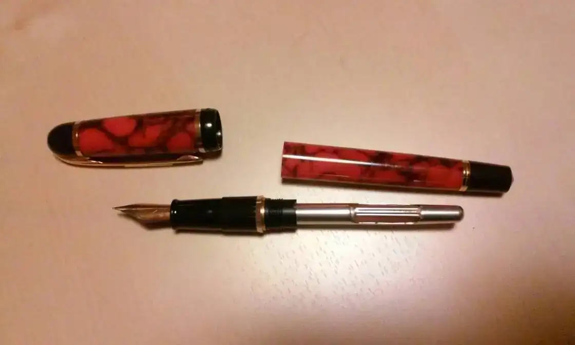

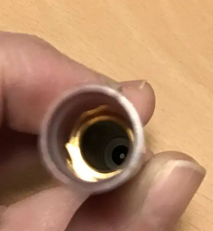

Pues si, si que tiene la arandela dorada. No se ve muy bien, pero espero que sirva:

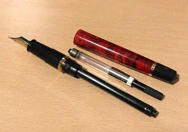

Pues lo único que se me ocurre es que el convertidor no fuera de Waterman. Mira estas fotos:

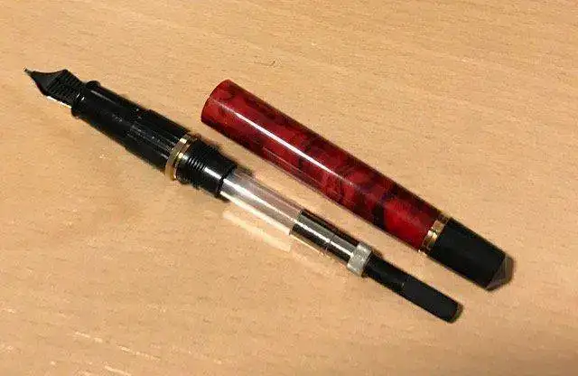

Esa pluma es de mi marido. Y le he puesto un cartucho Waterman de los largos. Como él escribe de vez en cuando sólo, le he chorizado el convertidor original. Pero aquí lo pongo para que lo veas.

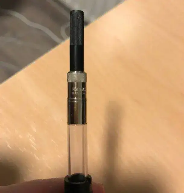

Es un convertidor Waterman y la pluma cierra perfectamente. En la siguiente foto se ve mal, pero pone Waterman en el convertidor. Lo digo por si has probado de otra marca.

Más que una arandela es un cilindro interno en los tres cuartos distales del cuerpo que provoca una reducción del diámetro libre para introducir el convertidor.

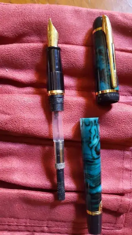

Efectivamente, tiene una arandela dorada dentro del cuerpo, pero la mia tiene un convertidor Waterman normal y entra perfectamente, te pongo una foto en cuanto pueda, ya.
Ahí va.
