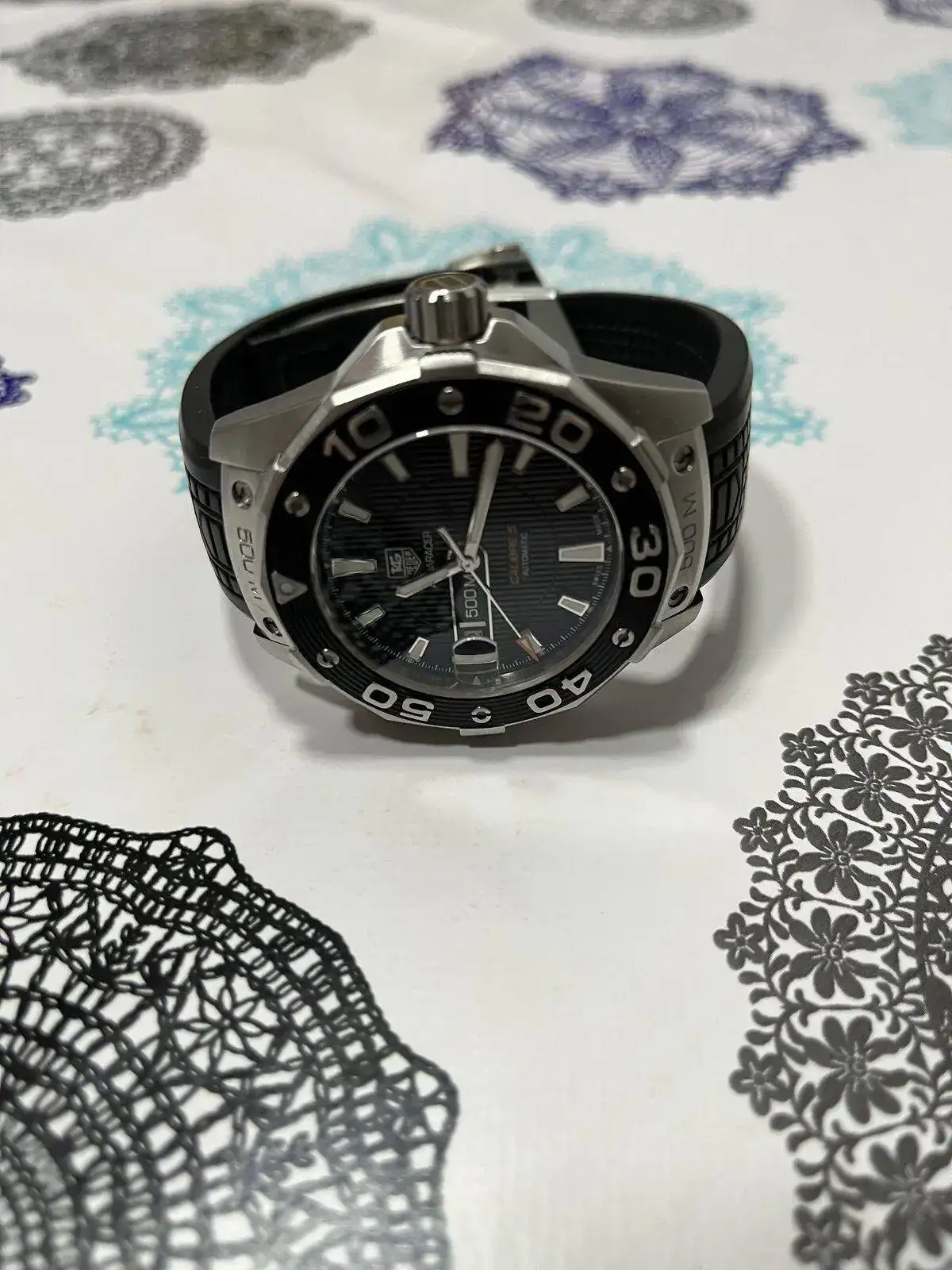

Hola buenas por fin después de un mes en el taller de relojería han dado con la tecla -3 segundos al día, parece el reloj salido de fábrica, yo creo que cuando lo compre eran + 4 o 5 segundos día. A costado pero al final lo han conseguido.
    100,9 KB · Visitas: 162
Te han comentado a qué se debía?
Que lo han vuelto abrir y que había echo los pasos nuevamente, algo me dijeron del aceite que habian utilizado otro y poco más la verdad.
El caso es que ahora han dado con la tecla la verdad…….ahora parece otro.
+25 segundos día era una barbaridad, ahora -3 día está bastante bien.
Reacciones: relojn
Seguramente las otras veces poco o nada le habrían hecho al reloj.
La verdad que no lo se pero lata a dado bastante, por fin parece que está solucionado…..no veía la luz francamente.
