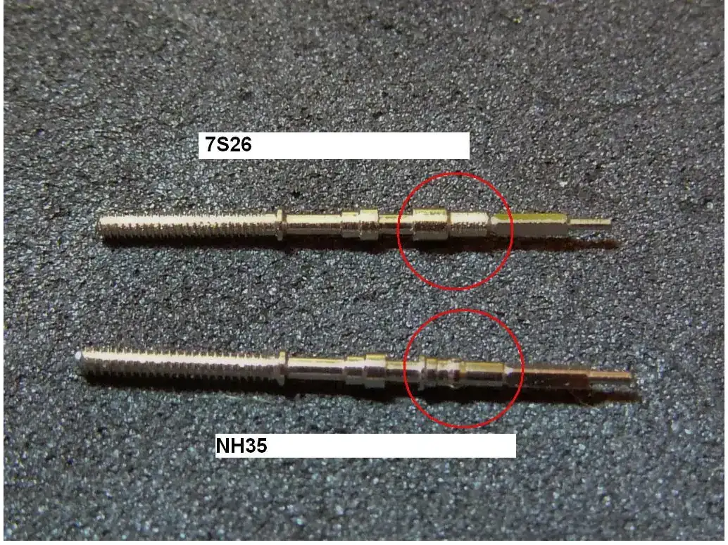

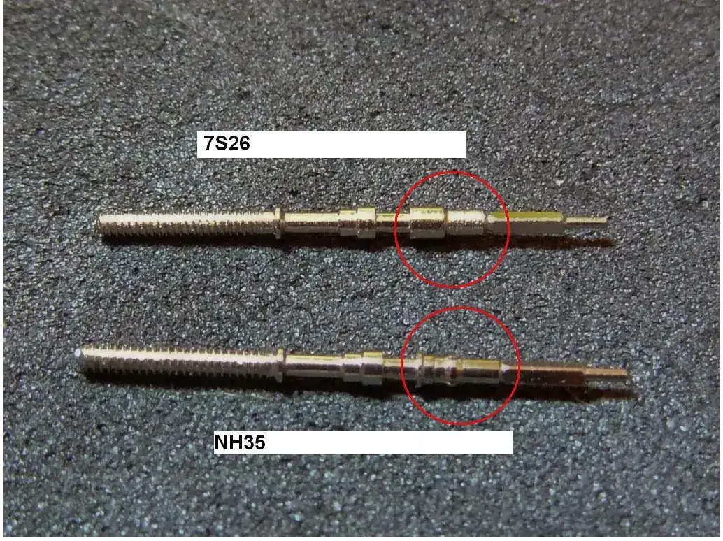

Aprovecho y me uno al hilo. Estoy en una situación similar. El NH36 es compatible con el 7S26 sin modificar las patillas?

No es cuestión de patillas, es que las tijas son diferentes y las tijas son solidarias con la corona

Tienes razón con lo de las tijas. Aunque las 2 sirven. Con la del 7S no puedes usar la carga manual del NH. Poner en hora si, pero carga manual no.

La zona donde engancha el Tirete es la misma
No, la punta es más larga
Y lo sé porque ya intenté yo hacer ese swap, no engancha porque tienen diferente longitud y pareciendo que está puesta, se sale a la mínima
Pues te digo que en mi SKX007 funciona sin problema. Cambie el movimiento, pero la tija no salía de la corona y deje la del 7S26. Puedo poner en hora o cambiar la fecha sin problema, pero no me funciona el remonte manual. Hay varios hilo sobre esto en WUS. Los estuve consultando en su momento. Te pongo el primero que me sale en Google pero hay más.

Bueno, al final el movimiento ya estaba en las últimas y rabilando acabé por romperlo del todo, así que compré un NH36, pero no hubo forma de encajar la corona con la nueva tija...total que al final tuve que hacerme con una caja compatible de SKX007 para por lo menos reutilizar agujas y dial de mi viejo Atlas (le tenía cariño). Ahora ando buscando la manera de acoplarle el armis pero lógicamente los endlinks del Atlas no encajan en la caja del SKX007 ¿alguna idea?
