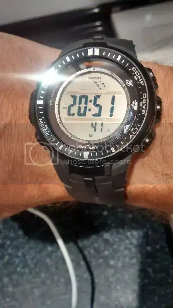

Ayer me llego el protrek y tengo algunos problemas que cito:

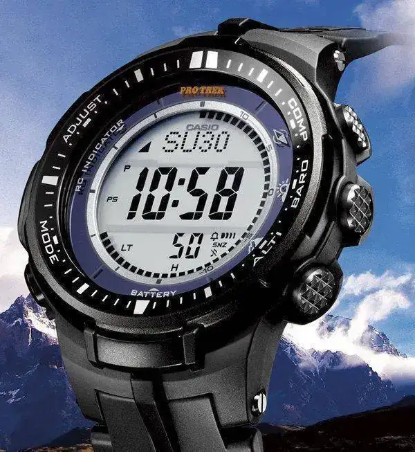

1. No me aparece el triangulo a la izquierda que indica que esta en modo de recepcion de hora atomica. Por mas que lo configuro no he conseguido verlo salvo cuando lo hago manualmente, que por cierto no sincroniza tampoco. Desactivo el modo ahorro ya que lo pone en alguna parte del manual que si no no funciona la sincronizcion automatico y nada, de ninguna manera aparece.
Os pongo foto de internet donde se ve lo que digo,

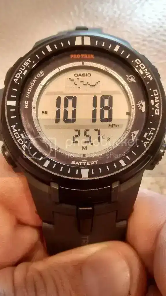

2. Otro problema, el grafico de barometro no es lineal, os pongo una foto mejor

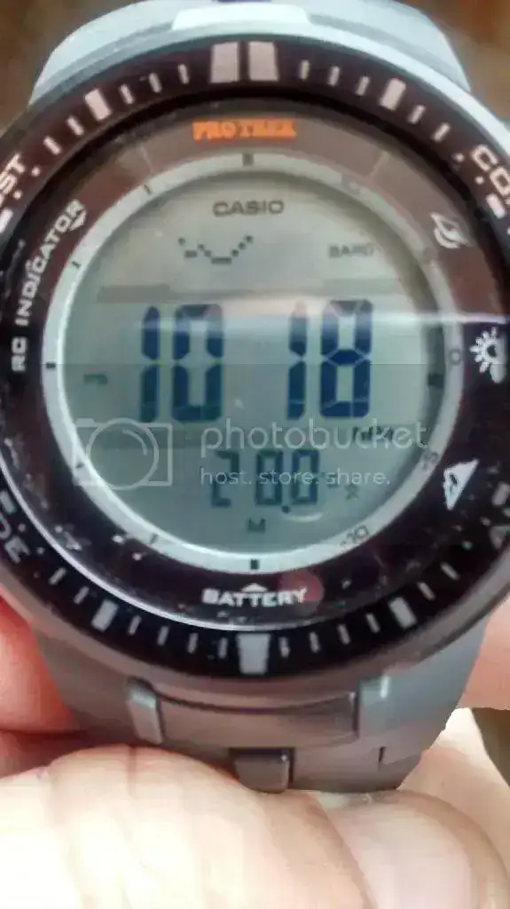

y otra de esta mañana que mejora algo
Hasta que no pongo la medicion de "Baro" no es lineal pero en este caso no aparece flecha de cambio de presion

Un forero me comenta que el indicador de sincronizacion solo aparece cuando la recepcion ha sido correcta y durante 12 solo, desvelado el primer misterio
El comportamiento del gráfico barométrico me parece normal, yo tengo un PRG240 y se comporta igual, supongo que cuando hay cambios bruscos aparecen esos saltos.
No es cierto que la sincronizacion no funcione en modo ahorro. Yo lo tengo activado y sincroniza sin problemas en mi prw3000.
Por otro lado el grafico del baro no difiere del mio, ten en cuenta que hay subidas y bajadas de presion en poco tiempo que hace que parezca no lineal.
No hay fallo ninguno en el reloj.El indicador lo que te comentan, cuando sincronice y solo aparece ese dia. Los multiband son especialitos para sincronizar, pero si puedes ponlo apuntando al norte y dejalo por la noche. Precauciones mira que tenga activado la recepcion automatica, que este el dst en automatico y la zona horaria correcta. Lo del barometro es normal, la presion barometrica no es lineal, tiene subidas y bajadas. La flecha solo aparece cuando hay una subida o bajada brusca que se sale del grafico. Saludos
Pues gracias a todos, la grafica ahora es normal y ha desaparecido el rombo ese de la escala
