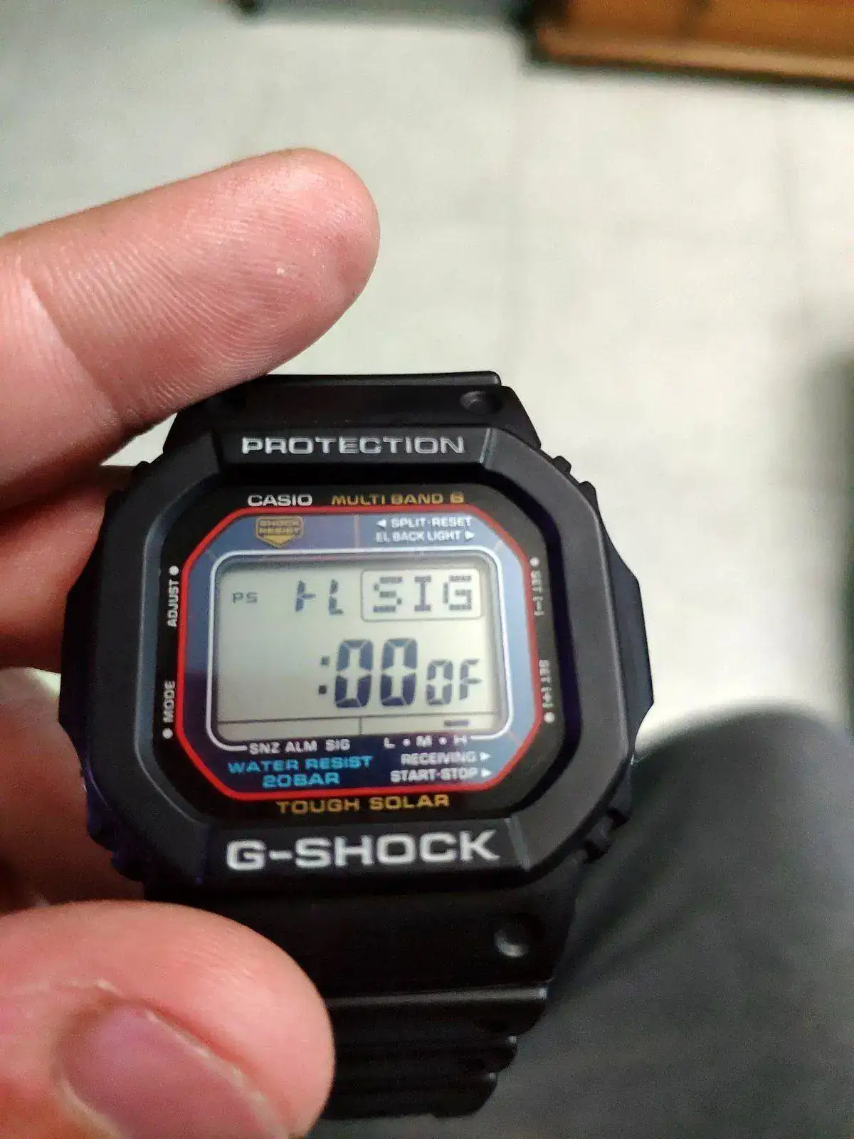

Muy buenas compañeros,
Tengo un pequeño problema, no es excesivamente gordo, pero siendo un tiquismiquis como soy, me toca un poco la moral.

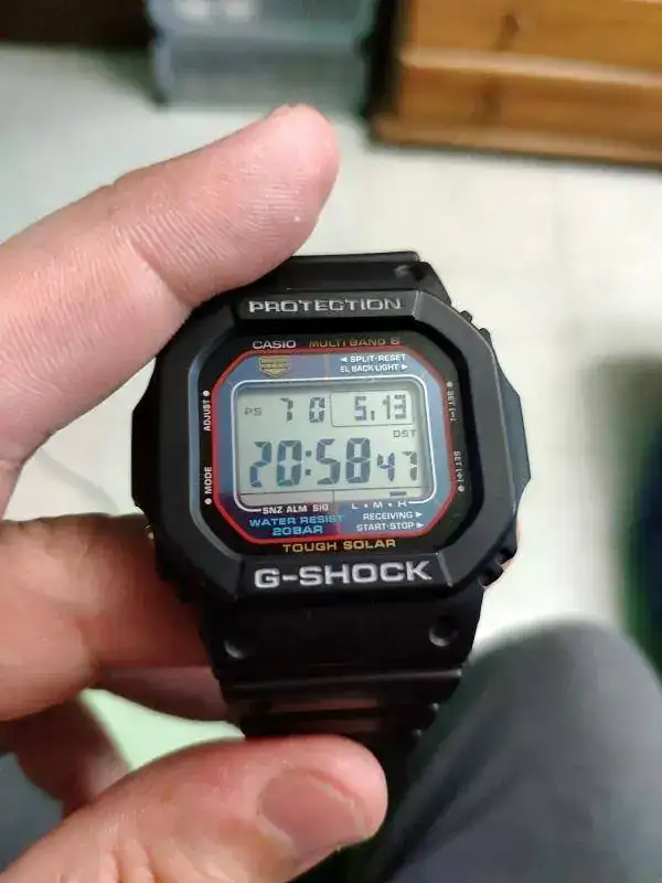

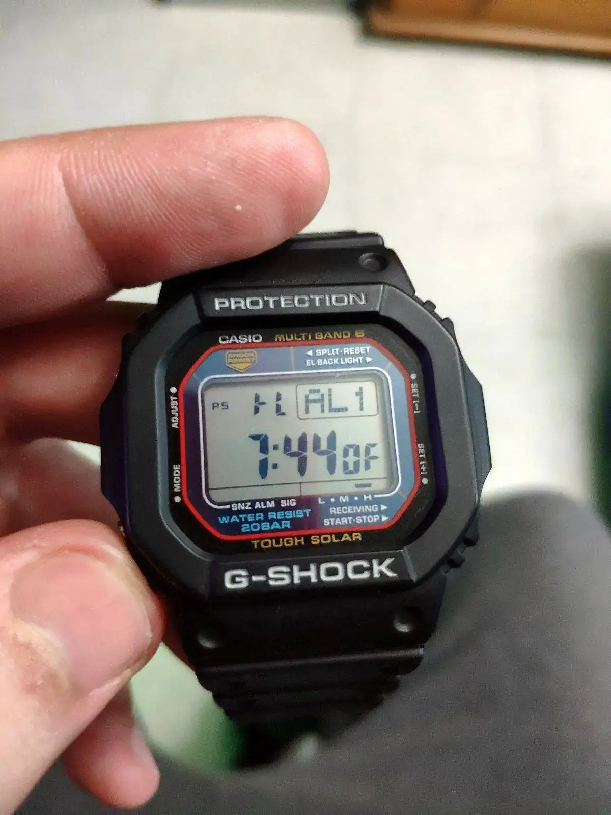

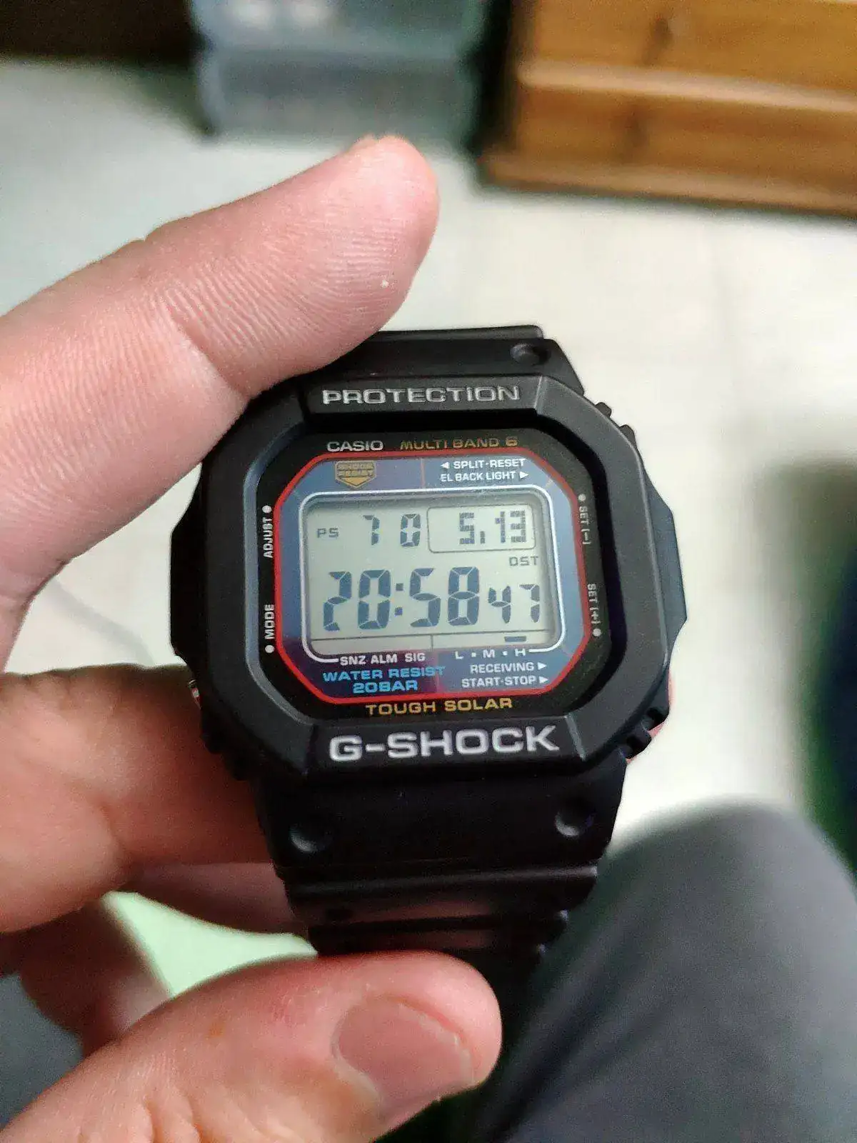

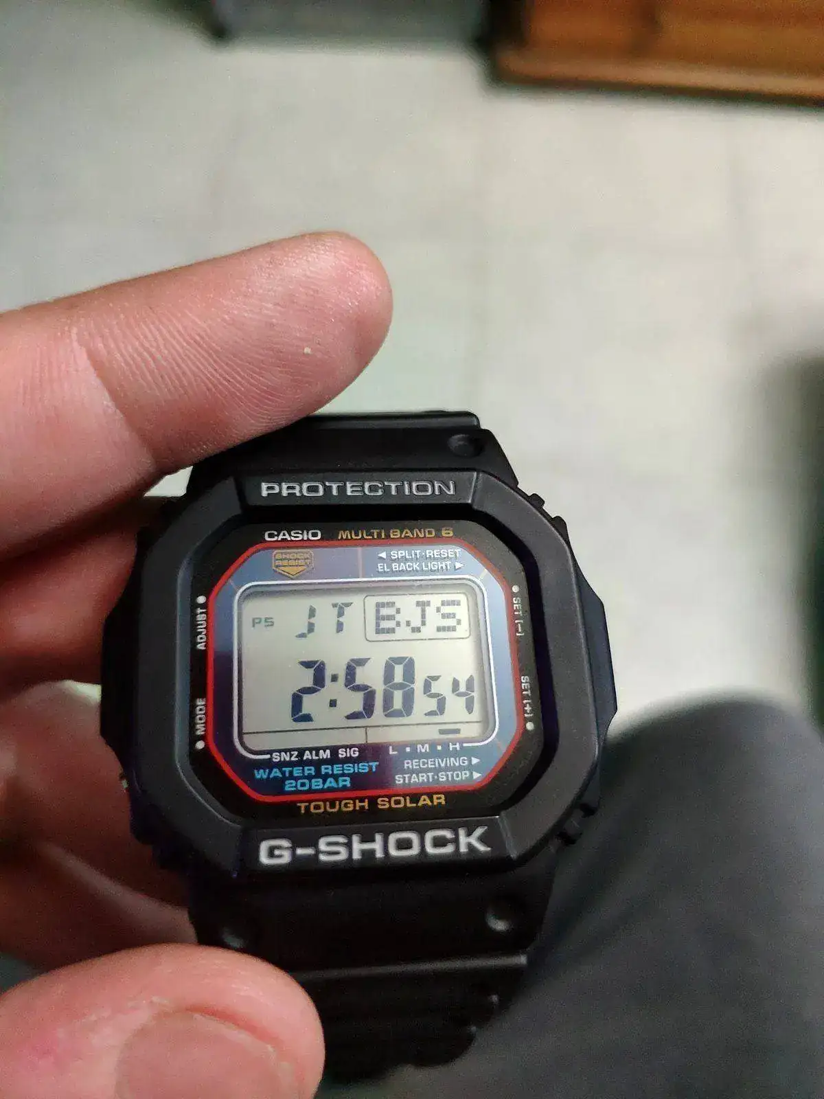

Hacía tiempo que no me ponía este G, unas cuantas semanas, estaba parado en la caja de relojes. Pues este día, se me dio por volver a darle un poquito de uso. Pues noto que arriba en el dial, es como si faltase un trozito de las letras... Por ejemplo, hoy que es Lunes, pues debería pone MO, como lo hacía hace un tiempo, pero no, aparece la M cortada y la O. Interpreto que se han jodido unos pequeños pixeles... Pasa en todas las pantallas, osea, da igual que esté en la pantalla principal, en las alarmas, en el crono, en todos se come a la izquierda y por tanto no se puede leer bien lo que corresponde. Os voy a dejar unas fotos que creo que se aprecia todo mejor viéndolo...
También decir, que no tengo garantía, el reloj tiene unos 2 o 3 añitos, lo compré de segunda mano a muy buen precio, y nunca me dio ningún tipo de fallo hasta ahora.

Podrían ser los conectores cebra del cristal LCD, que quizá hayan dejado de hacer contacto correctamente. Si los vas a limpiar recuerda usar alcohol isopropílico, no etílico.
Saludos!
No tengo ni idea, y le ha pasado eso así, sin mas?
De ser así, como diría Iker Jiménez, " se trata de algo inquietante, sobrecogedor".
Lo has desmontado hace poco?
Saludos!
Podría ser, iré leyendo por aquí posibles soluciones y lo llevaré a mi relojero para la semana que viene.
No lo he desmontado nunca, lo único cambiarle la correa y bezel alguna que otra vez, pero nada más.
La última vez que me lo puse hace semanas estaba bien, y estos días lo volví a poner y apareció así.
Según el relojero tiene un par de conectores rotos por eso falla...
Fallo de los conectores Cebra como dice el compañero. Para solucionarlo hay que desmontar el LCD, limpiar y volver a montar a ver si hay suerte. Los conectores son dos tiras finas que van arriba y abajo del LCD y que conectan éste con la placa del módulo.
