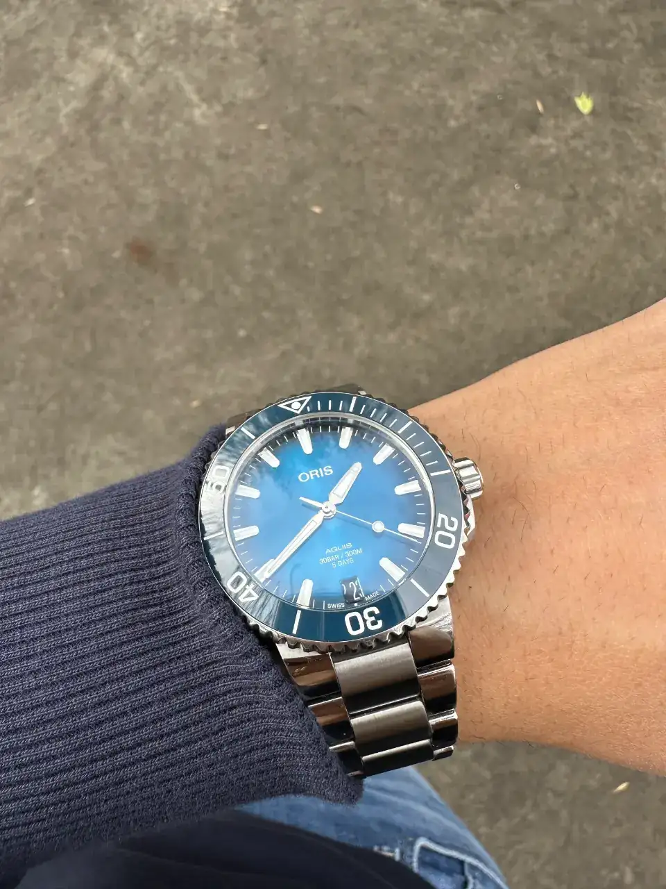

Pero me parece surrealista que le pase a un reloj de estos precios en menos de un año, no?Me pasó con un Seamaster de un año. Servicio técnico y andando, que tienes garantía.
¿Quizás cambiaste la fecha con las agujas en posición incorrecta?
Que quieres decir con cambiar con las agujas en posición incorrecta? El reloj es de uso diario, no le he tocado nada en semanas

Sobre la hora "incorrecta" para cambiar la fecha que comentaba el compañero. He leído que no es recomendable cambiar la fecha de forma rápida, primera posición de la corona, cuando entra en marcha el proceso de cambio automático del reloj (Sobre las 21:00 según el calibre).
Cuando pongo en hora un reloj mecánico con fecha le doy la vuelta completa a las agujas para asegurarme si estoy por la mañana o por la noche, si el reloj cambia de hora es que estoy por la mañana y es seguro cambiar la fecha.
Por lo que veo no es tu caso. Espero que se resuelva todo pronto. Saludos.
