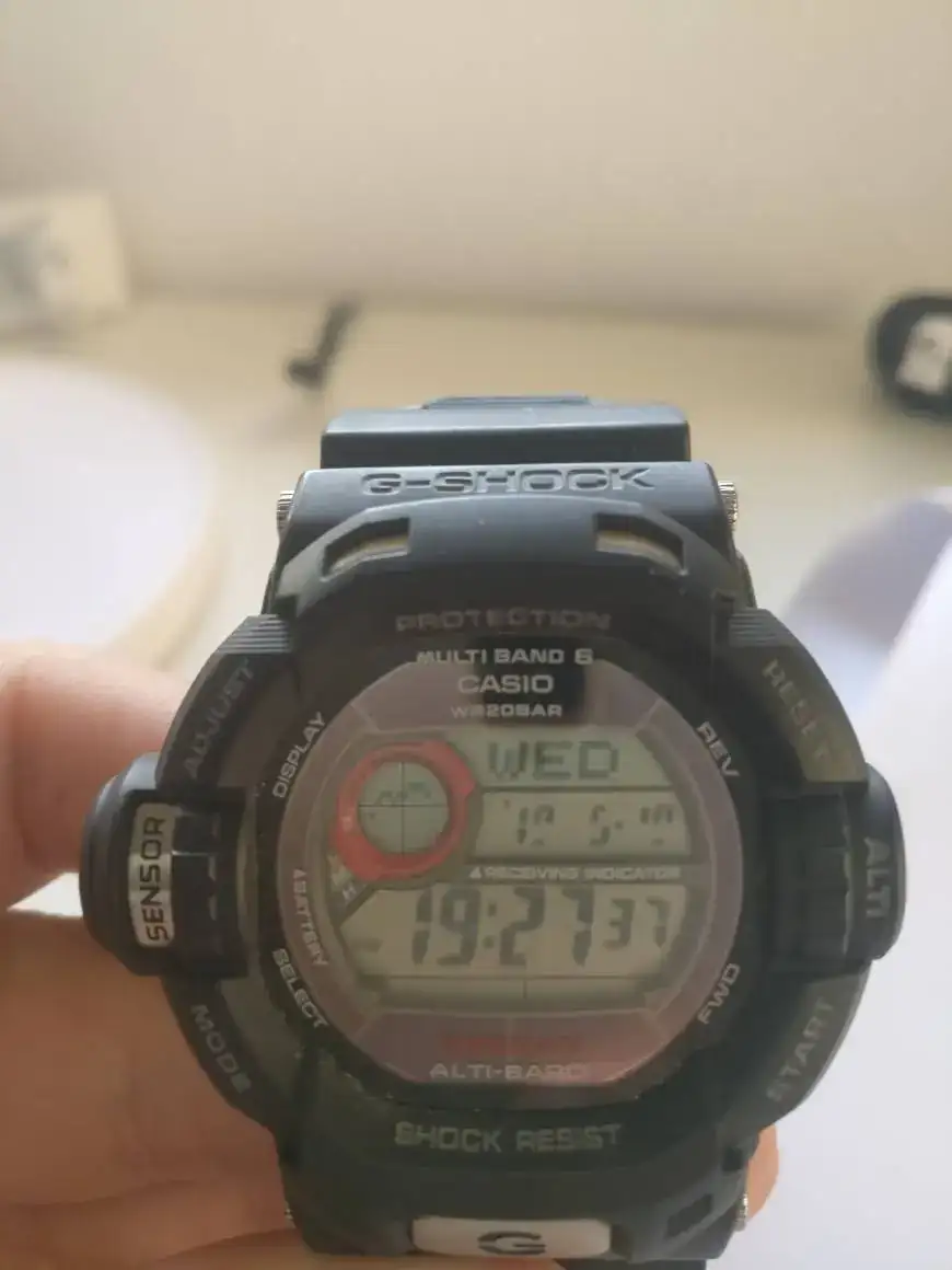

Hola a todos. Acudo a la sabiduría de los miembros del foro para ver si me pueden echar una mano. La cuestión es que hace 3 días cogí el reloj (Riseman) y al despertar del modo de ahorro de batería me encontré que en la zona de la fecha/temperatura/etc le faltaban varias líneas de la matriz por activarse. Es la primera vez que me ocurre en un reloj (los G-Shock tienen fama de duros). El modo de carga siempre cuido que esté en H, no se ha descargado ninguna vez la batería ni le ha ocurrido nada raro (nada de golpes, magnetismo ni animaladas varias).

P.d. como podréis observar en la foto, la fecha de hoy 19/9/18 es prácticamente ilegible.
Tiene pinta de ser los contactos cebra, que son una especie de esponja con rallitas que hacen a modo de conectores. Solución, desmontar y limpiarla. El cristal líquido puede ser, también que se halla roto un par de pistas, peor arreglo. Pero igual tienes suerte y con unos golpecitos resucita.
Muchas gracias por la respuesta. Tocará meterme de mecánico y probar, ojalá sean esos contactos cebra.
Un saludo y ya os contaré cuando le meta mano.
Antes de ponerte a desmontar todo, prueba simplemente a hacer un reset al reloj (AC+polo positivo de la pila).
Me paso algo parecido en un Casio y se soluciono apretando un poco los conectores.
Suerte!
Yo lo resetearia kitando la pila, volviendola a colocar y dejando pulsado los 4 pulsadores o en su defecto como te comentan con las pinzas contactando el AC + el positivo.

Bueno, pues tal y como os prometí le metí mano durante el fin de semana al Riseman. Lo desmonté, quité batería, limpié y reseteé. El resultado es el mismo, ha perdido barras de varios dígitos haciendo ilegible donde va el tema de la fecha, temperatura, etc...

Hace un par de meses me pasó lo mismo en mi Riseman, comprado nuevo hace tres años. No eran exactamente esos dígitos, eran los dígitos principales del display. Lo llevé al servicio técnico y después de más de un mes me lo han devuelto con pantalla nueva. Coste de la broma (cambio de pantalla y hermeticidad) en servicio técnico oficial 43 €.
