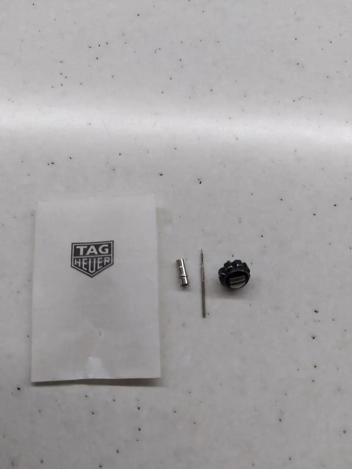

Me paso hace 2 meses lo mismo en mi tag heuer, se a soltado el tubo a la corona,te hace falta una corona nueva con el tubo soldado,lo abren y te la cambian, se hace en nada de tiempo y no es más problema,el problema me vino q según el relojero de barrio, a ellos no les venden los SAT los recambios para q lo lleves tu al SAT y te crujan,el recambio en si no me bajaba en SAT nose si eran 250 mas una revisión obligatoria q te cuelan más mano de obra,busca x la Red por ebay con la referencia de tu reloj ,yo la encontré en una relojería de Italia el recambio por 120 euros con todo el pack,tija,corona y un tubito,solo me cambio la corona,y luego me cobro 20 euros de mano de obra con pila incluida, todo un señor herminio ,antes llévalo a un relojero de barrio de confianza o busca 2 opiniones como hice yo,ya q uno me mosqueo y menudo rollo se me tiro,y me la quería colar,si eres de Madrid te digo dd lo hice,q herminio tiene una gran fama y fue quien me dijo el verdadero problema
Aquí tienes el recambio q puse,la corona, tija y un tubo, la corona llevaba otro tubo dentro
