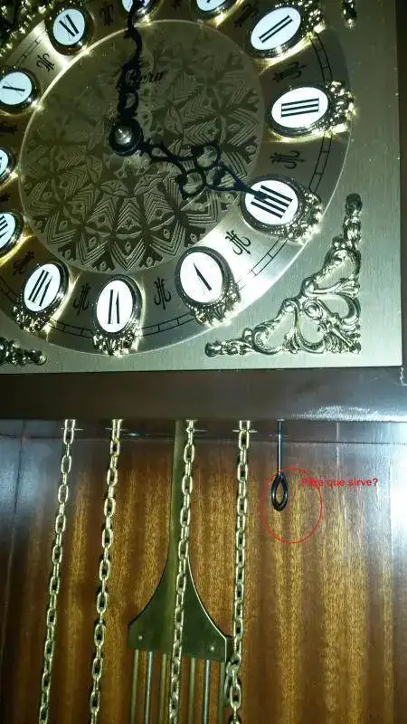

Gracias por vuestra ayuda ya esta solucionado, pero me gustaria que me dijerais para que sirve la palanca que adjunto en la fotografia?
Generalmente sirve para "Callar" la sonería, a veces esta en la esfera, a veces es una cuerda y supongo que en este caso es así. Lo normal es que hay 2, una para soneria de cuartos y otra para sonería de horas, pero...... pruebalo.
