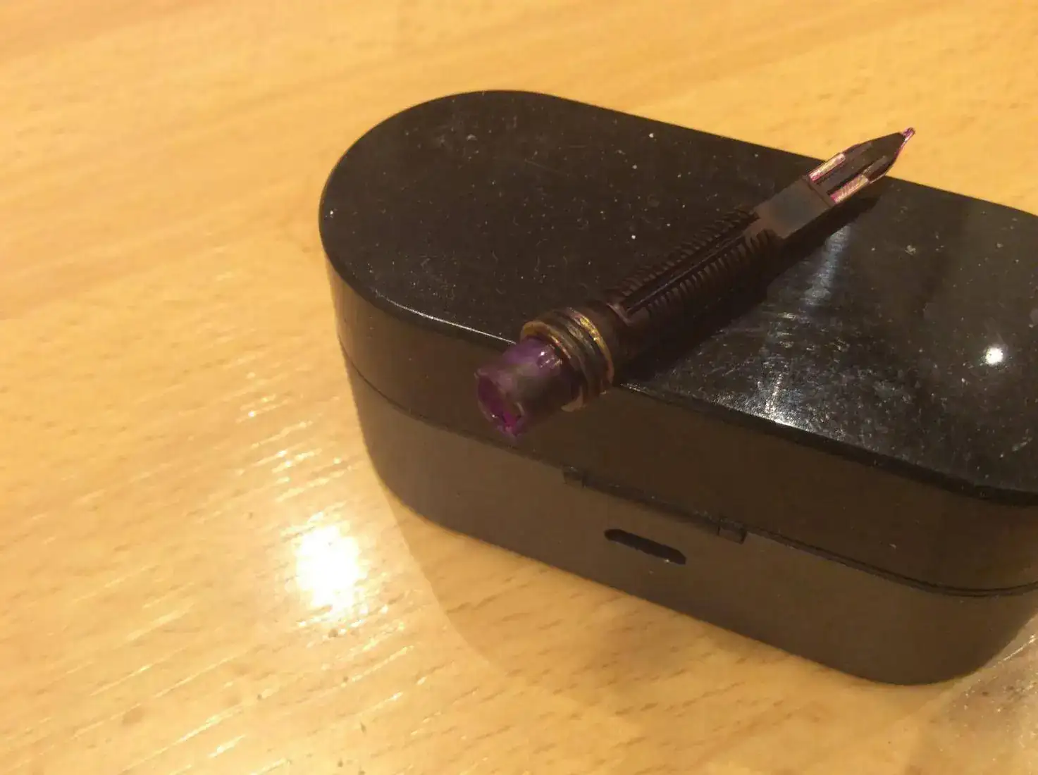

Tengo una Pilot capless, facetada, el tema es, que se ha roto la pieza de plástico transparente donde entran los cartuchos y el convertidor.
Se podría reparar?
caso de que no se pueda, he visto que venden el conjunto de plumin, alimentador, pero mi duda es si servirá para este modelo.
muchisimas gracias
Unas fotos de la zona datalla no estaría de más para poder intentar dar solución a tu problema
Muchas gracias. No se si se aprecia bien. Viendo algunas fotos, y de cerca la pieza, le falta un trozo.
Disculpar mi ignorancia, pues soy muy poco experto en estos temas. Pero en mi Capless Black, diría que esa pieza no es así.

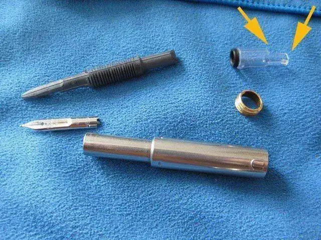

Hola:
En efecto parece que esa pieza tubular ha perdido la lengüeta de prolongación que ayuda a abrir el cartucho y lo sostiene contra la pared del tubo de metal envolvente.
En la foto adjunta se ve la pieza completa en una imagen tomada de la red.
Eso es! Y ni perfora los cartuchos, ni funciona el alimentador.
Hola:
Ver el archivos adjunto 894946
Me pasó con otro modelo, y encontré dos opciones:
1 Usar convertidor.
2 Perforar el cartucho antes.
En mi caso funcionó.
