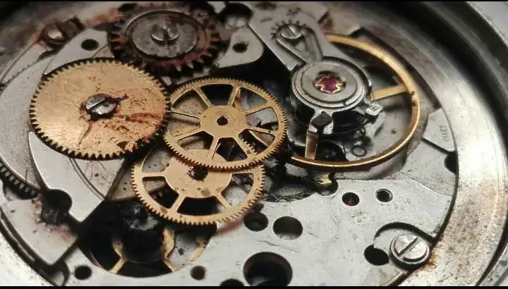

Ojalá me equivoque pero si se ha limitado a cambiar la junta el agua salada seguirá haciendo su trabajo lenta pero inexorablemente.
Uffff... Estoy de acuerdo. Si ha entrado agua salada creo que hay que hacer algo más que cambiar la junta de la corona...

El agua salada hace su trabajo... pero el cloro de las piscinas también, asi que yo no estaría tan tranquilo EMHO.
