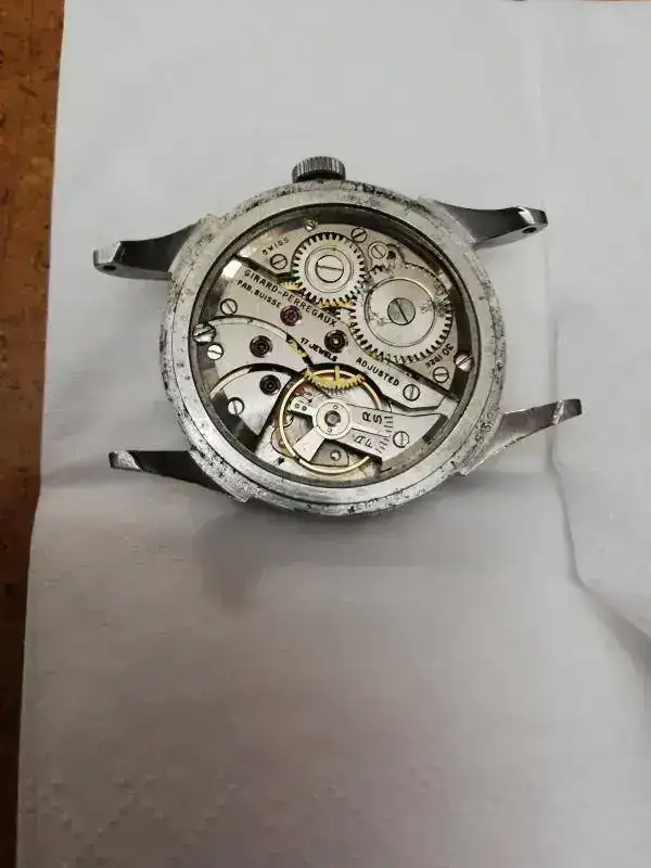

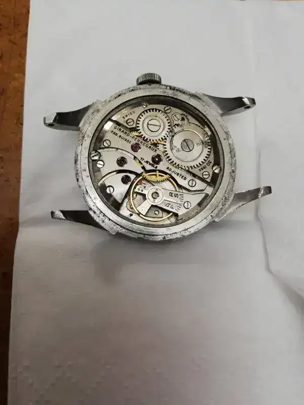

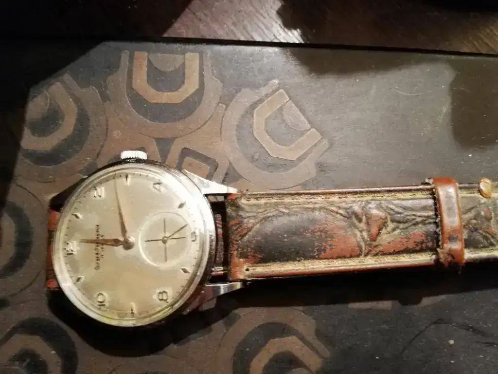

Que tal todos les presento al recientemente revivido, literalmente, por el señor relojero galipo (un ídolo total maestro del zen) al girar perragaux de mí abuelo
Una promesa cumplida !!
IMG_20190327_001303.webpIMG_20190327_001303.webpIMG_20190327_001327.webpIMG_20190326_175622.webp

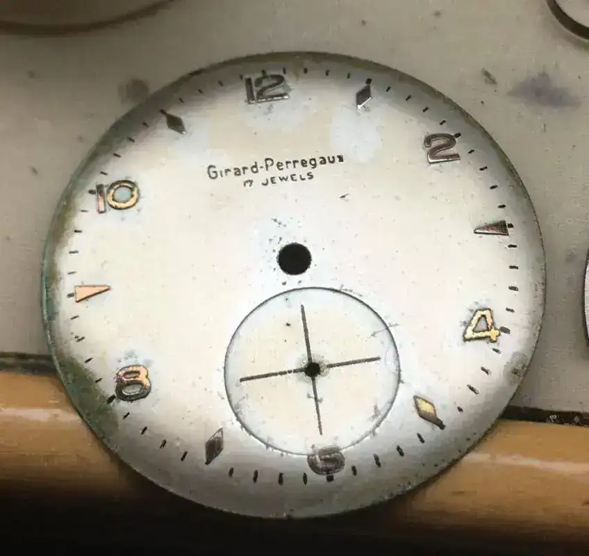

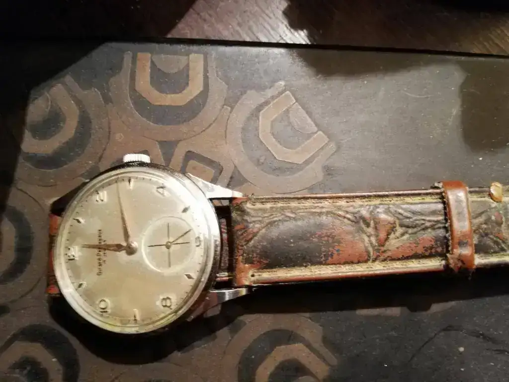

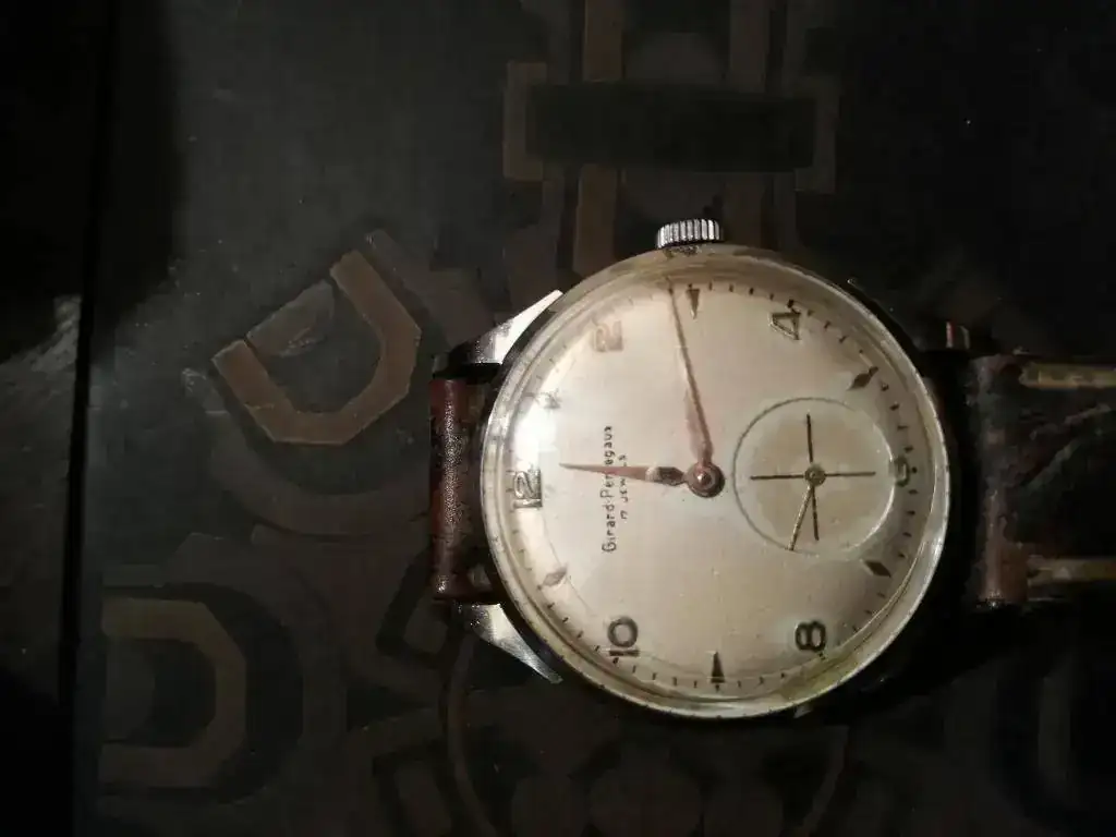

Tiene las fotos del antes
Está fantástico, para que lo puedan heredar tus nietos mientras lo usas sin contemplaciones.
Como te decía el compi, pasa las fotos de antes, porque he visto auténticas recuperaciones mágicas, que no restauraciones, de Golipo.
Grande el maestro Golipo.
Enhorabuena por el rescate. Parece de la familia de los As 1130, aunque el puente es algo diferente. Sabes que calibre es?
VICENTE, atendiendo el número 30 que figura en uno de los puentes seria

ojo que el de esta imagen de Ranfft es un primo hermano, el 30.09
Las observaciones a partir de
1687 y 1688 son la base para familias de calibre de Doxa, Eberhard, Favre-Leuba, Girard-Perregaux y Zodiac. Se desconoce si fueron vendidos a alguien más. En los registros de calibre actuales apenas aparecen como calibres AS.
Buen día amigo cesccat; ese no es el calibre. Busque por la variante del AS y sus modificaciones!!!
Un saludo. Luis desde Argentina

Hola Luís. La imagen puesta en mi primera participación corresponde a un 30.09.
El GP 27 es un AS 1130.

El presentado es un GP 30. Segun mis limitadas indagaciones tiene como base el AS 1687. Ranfft así lo dice. También en este hilo dicen lo mismo.
https://www.watchuseek.com/threads/help-to-date-movement-and-brand.2052186/
su Cal. 30 se basó en el AS 1687 con segundos centrales directos.
en todo caso se quien nos sacará de dudas tan pronto lea e identifique su trabajo.
Buenas,
gracias a las palabras de los compas,
En este caso, los GP, ese número en los puentes no es de serie,
sino que vienen a proporcionar una serie de datos sobre calibre, material de caja, etc.
En las primeras 2 cifras se identifica el calibre.
En este caso es otro de los calibres que Ranfft no menciona.
El calibre 30 tuvo dos modelos en GP, el nuevo, que muestra Fran, y el viejo,
que -como dijo acertadamente Luis- se trata de una modificación sobre un AS 1204.
Por ejemplo, el resorte de tiret -que fue cambiado- era semejante pero no igual,
y había sido modificado por GP para complicar la vida del pobre técnico :)
Sobre el aspecto exterior, valga decir que tenía pastante óxido en algunas partes y en la tapa.
Me limité a quitar marcas de la caja, sin darle un acabado que no fuera el original,
limpiar agujas e índices, hasta donde se puede,
aunque se conservaron el dial -ya restaurado hace tiempo- y las agujas, ya que Lalo así lo pidió,
para poder tenerlo tal como lo usaba su abuelo. Valga lo mismo para la correa.
En general, un movimiento poco usado y al que le había entrado humedad,
pero que, de nuevo en marcha, da gusto verlo funcionar.
Las cuerda -que era las de acero marrón antiguas-, fue reemplazada por una Nivaflex irrompible,
con lo que este buen bicho tiene para largo.
Cordiales saludos y gracias
Álvaro

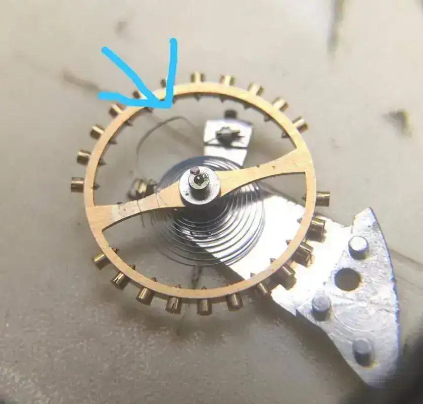

Muestras de la magia de galipo en acción
No hay palabras de agradecimiento suficientes o que expresen la gratitud necesaria para con el IMG-20190314-WA0001.webpIMG-20190314-WA0003.webp
Grandisimo trabajo y fantastico reloj. A disfrutarlo.
