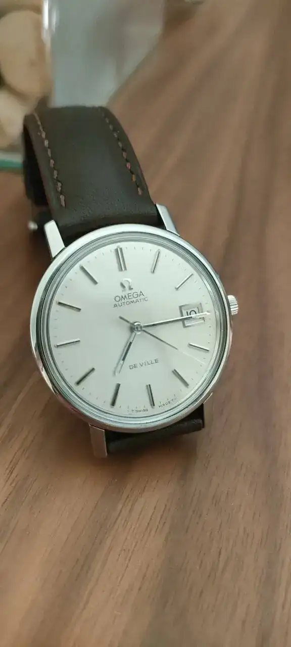

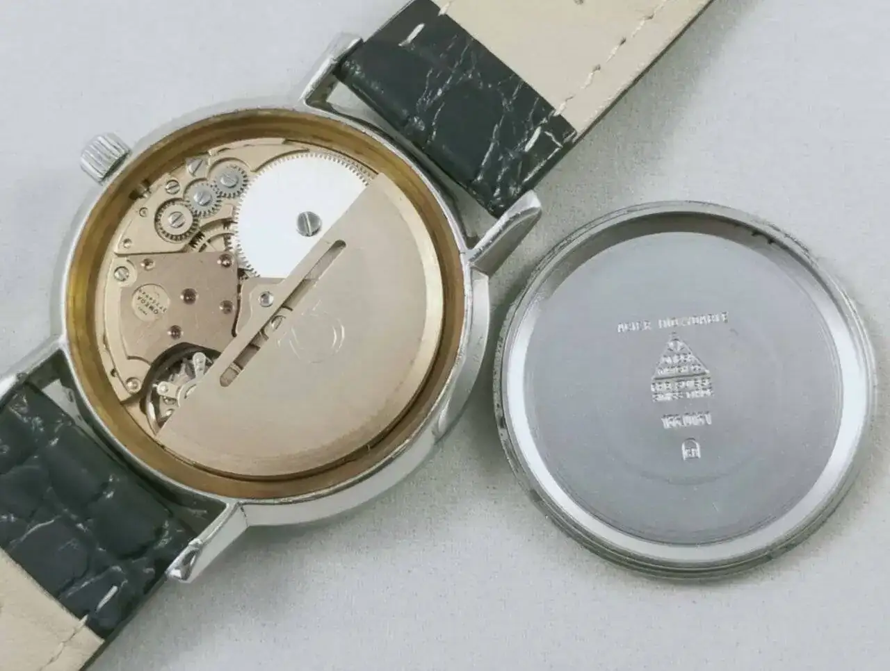

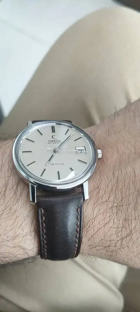

Hacía tiempo que le tenía ganas a un Omega vintage, veía cosas interesantes por diferentes plataformas pero nunca me animaba a dar el click hasta que ví éste que resultaba ser de un amable forero y todo lo demás vino rodado...
Se trata de un Omega Deville del '73 con un movimiento 1012 en un estado aparentemente magnífico.
Aquí unas fotos

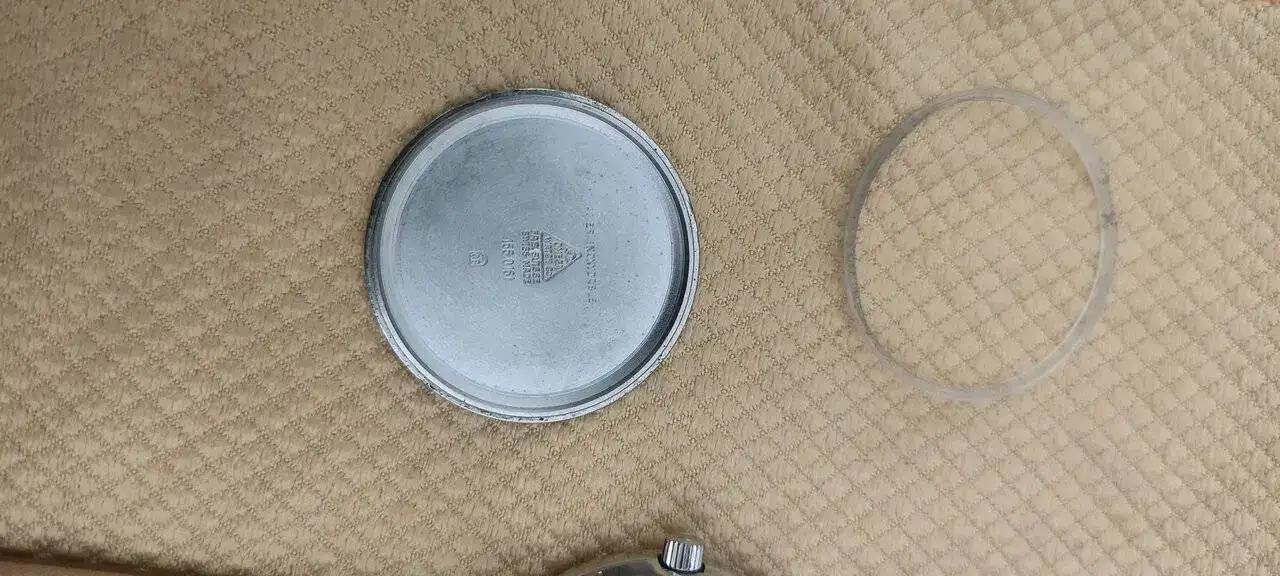

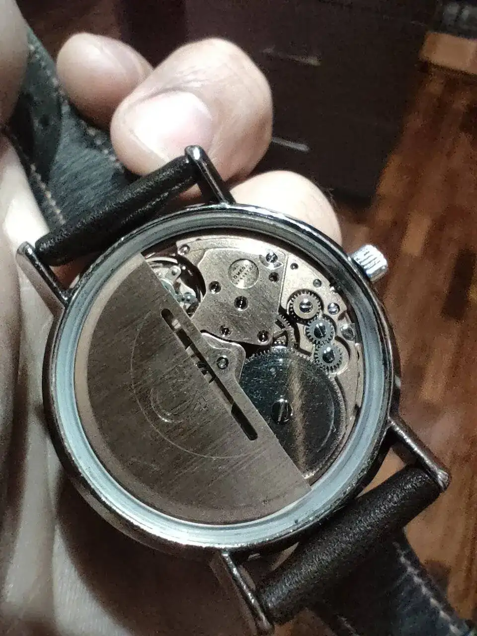

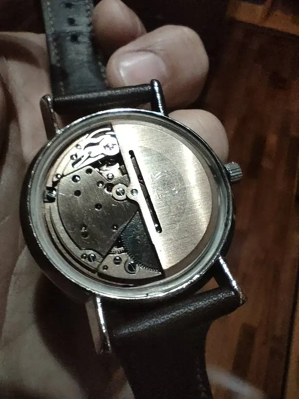

Estoy encantado con el reloj, pero tras unos días probándolo veo que la carga automática no funciona y sólo se puede cargar manualmente. El vendedor me asegura que ha sido revisado recientemente y se me ocurre abrirle la tapa trasera a ver qué me encuentro y observo lo siguiente:

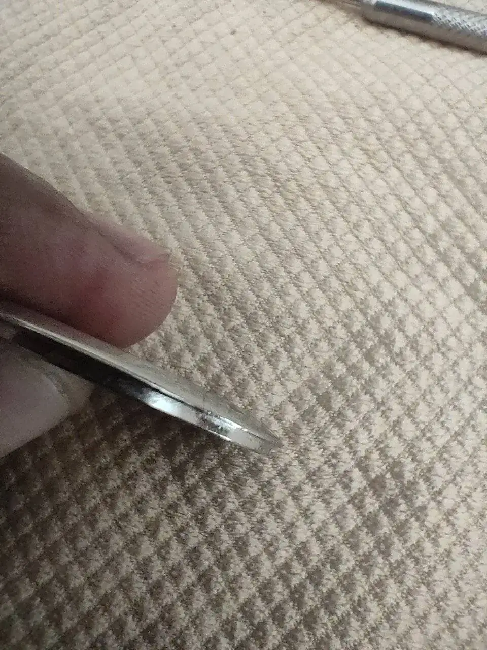

Este aro de plástico que parece haber quedado aprisionado con la tapa y deformado interfiere con el rotor e impide la carga automática, a parte que también roza con la tija. Lo he rebajado y realizado una muesca para la parte de la tija y parece ser que ya funciona correctamente pero no me convence al estar dado de si y entrar muy holguero; a parte que parece algo genérico de poca calidad.
Dónde puedo encontrar este aro, junta, bata o como se denomine esta pieza? Perdonad mi ignorancia. O incluso si se puede prescindir de ella sin causar daño al reloj... no me da la sensación de que contribuya mucho a hacerlo estanco...

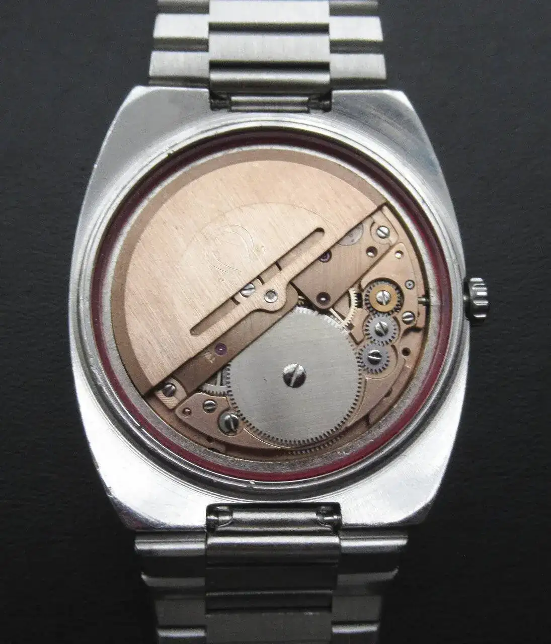

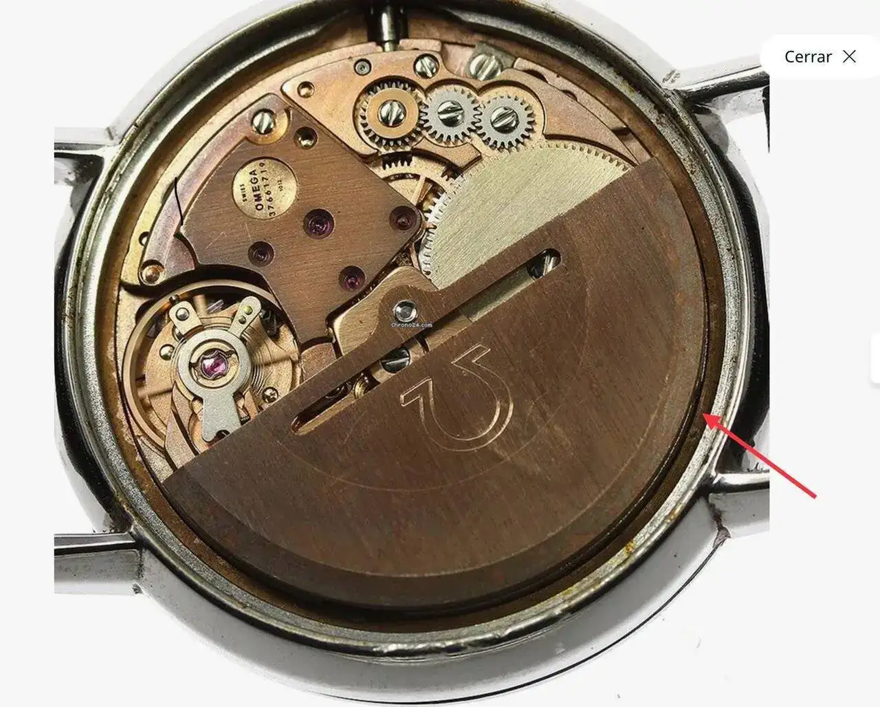

Yo creo recordar que la junta de estanqueidad en estos modelos no va horizontal al movimiento sino vertical y ajustada al "nervio" de la tapa. Pero mi memoria puede fallar. Me rectifico a mi mismo: no siempre va en vertical pero cuando va en horizontal es bastante más estrecha y, generalmente, en color rojo.
En el otro caso que comento la junta va así
Así que si no está bien y no se responsabilizan ya sabes, a exponerlo en el apartado de bonus o malus.

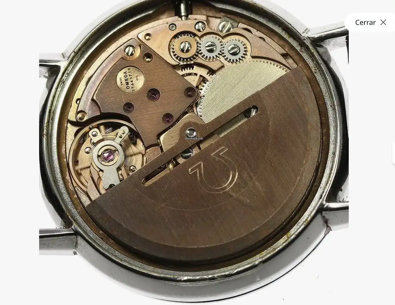

No nos mostraste el movimiento sin ese aro de plástico, para saber si el original de metal se encuentra ahí,
o en su lugar este señor colocó el arito de la tapa de la PecsiCola.
Si ese aro de metal falta, se puede buscar uno ,
y definitivamente no dejar partes de tapas de gaseosa o soda dentro de un reloj mecánico :clap:

Esa caja es la 166.0161, y la pieza a la que te refieres es simplemente una junta de estanqueidad. Esa junta es la correcta para esa caja, pero como dice Golipo, es inadmisible que haya superado una revisión reciente, por su deformación, y que en esa revisión no se haya sustituido.
La puedes quitar con total confianza, pero sabiendo que el reloj no podrá estar en contacto con la humedad en ningún caso.
Hay muchos que ya no la llevan, por lo que supongo que será difícil de encontrar.

Yo estoy con Alvaro. El movimiento debe llevar una bata metálica y entre esa bata y la caja va la junta. Ésta nunca debe llegar a rozar con la masa oscilante como pasa en este caso. Esa junta no es de ahí.
Reacciones: Bruonidas y sergiowilde
Lleva una bata de latón.
En este caso la máquina sale por arriba, y la junta sólo es de estanqueidad, aunque también es posible que sirva para darle firmeza al movimiento. Simplemente es que la junta se ha deformado por la presión de la tapa, y roza con la masa oscilante y con la tija, quizás porque no sea original.

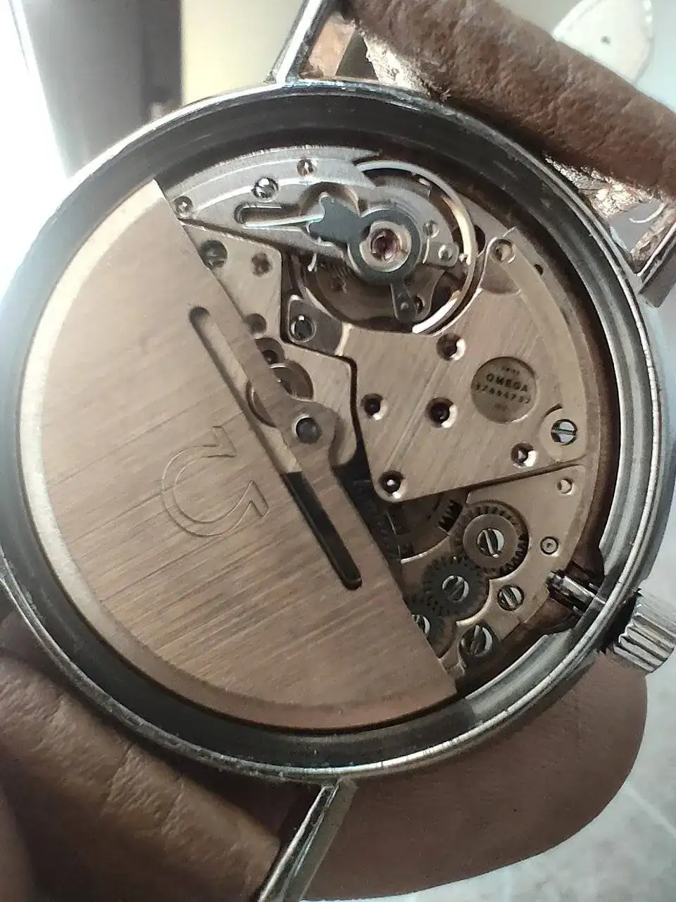

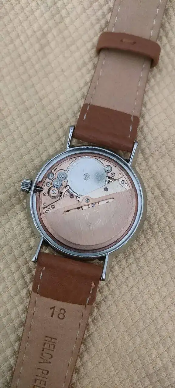

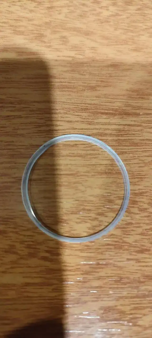

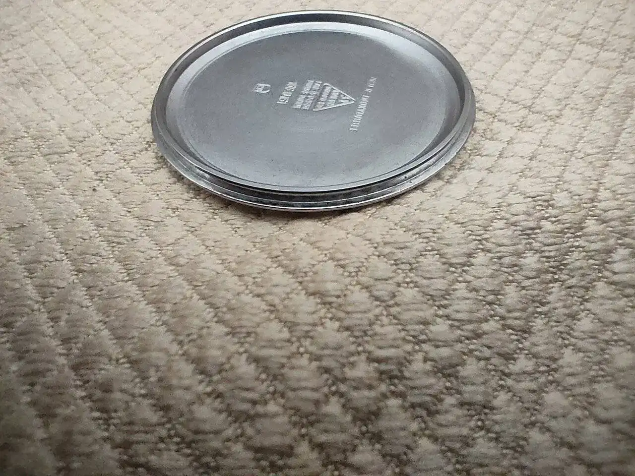

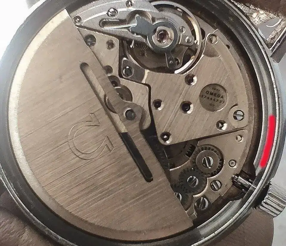

Como lo prometido es deuda, aqui van las fotos con la tapa abierta. Creo que la bata de latón sí que la lleva.
Fotos de la tapa. Quizás en la tapa se le podría poner una junta muy fina tipo tórica como llevan algunos relojes actuales? La tapa es fácil de abrir, creo que hay espacio suficiente para una junta fina con un poco de grasa de silicona que le de algo de estanqueidad ( lo mismo digo un disparate, perdonadme 😇 ).
Si necesitáis alguna otra foto la cuelgo.
Saludos y gracias por adelantado.
Ya han quedado claras dos cosas, que la caja es una 166.0161, y que lleva la bata de latón original. Y puesto que has conseguido retocar la junta para que no roce con la masa oscilante ni con la tija, olvídate del asunto, que no creo que tenga mas recorrido, y disfruta de ese gran reloj.
La bata tiene pinta de ser legítima. Además está cogida con sus garras al movimiento, la junta es de estanqueidad y probablemente de abrir y cerrar se haya ido, yo buscaría también una plana, o lo dejaría sin, con estas edades de relojes ya no están para que se mojen nada, asi que mejor dejarlo.
En este caso la junta debe ir dentro de esta canaleta que señalo porque ahí no impide el giro de la masa.

Como decís, una junta fina con silicona también puede ir si no aparece la original.
más que nada para evitar que entre humedad, eso es todo,
